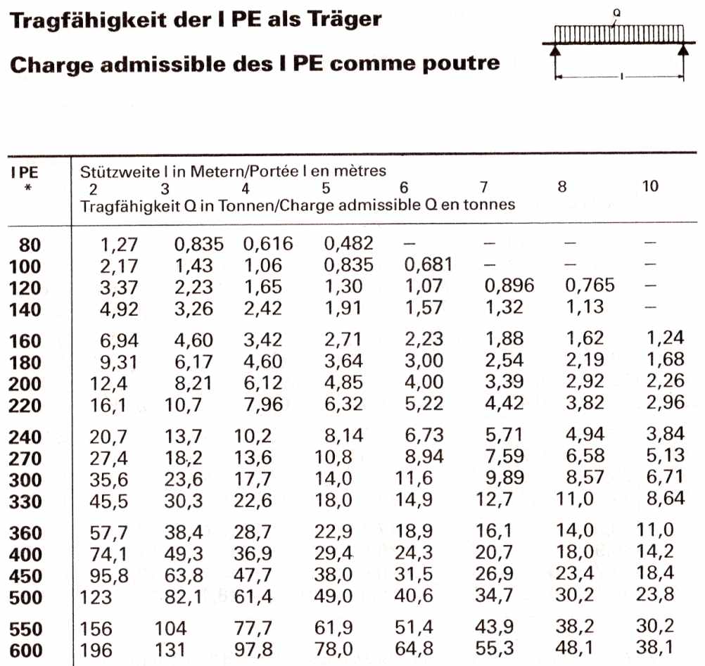

    Seit Monaten die Frage Stahl oder Holz. Bei der Decke habe ich mich eindeutig für Spannbeton entschieden.
    Doch 75 m² zwischen Erdgeschoß und 1. Stock und 75 m² zwischen 1. Stock und Dachboden wiegen allein 45 t.
    Für eine Konstruktion mit Stahlträgern gibt es Tabellen für Träger und Stützen mit Dimensionierung des Trägers, Spannweite und Stützhöhe und wie viele Tonnen man dem Ding zumuten darf. Einfach in die Tabelle schauen, IPE 220 mm, Träger 4 m Spannweite und da stehen 7,96 t. Vielleicht täte es schon der IPE 200, aber beim Stahl neige ich zu wozu sich über 200 EUR mehr aufregen, wenn das eigentlich schon überdimensioniert sein sollte.
    Die beschriebene Stahlkonstruktion habe ich bei einem Anbieter auch schon in den Warenkorb gelegt, 4000 EUR Materialkosten, aber leider wird ein Schweißer benötigt, weil das gehört zu den Dingen wo ich wirklich keinen Bedarf nach DIY habe.
    Beim Holz habe ich nur Eurocode Statik Online gefunden. Als Anbieter Online Holz.
    Als erste Näherung habe ich mal einen 120 mm breit und 280 mm hohen Holzträger über 4 m Länge mit 8 t belastet. Sind 381% der höchst zulässigen Biegespannung.
    3 m Spannweite und 40 cm Trägerhöhe und 6 t ist auch noch knapp im roten Bereich.
    Irgendwie habe ich das Gefühl Statik ist bei Holzkonstruktionen ein sehr spannendes Thema,
    während man bei Stahl eher meint "Okay, ich habe um ein paar hundert EUR überdimensioniert, was soll's?"
    Die spannenste Statikfrage bei meinem Projekt: 5,4 m über die Garage drüber.

    Wie bitte 4 m Spannweite und was soll da drauf 80 KN? Und das hält ein IPE 220,naja solch Berechnung geb ich weiter an @FabianWeber sry war gerade kein anderer da :bounce:

  13. #13 founder, 15.10.2018

    Hier die Tabelle
  14. #14 SIL, 15.10.2018
    10.865
    4.211
    Diese Konstruktion zieht erhebliche Probleme nach sich- wie wollen Sie den die Decke Lagesicher bringen? Als Schnitt zur Ausführung ist das nicht zu gebrauchen... Wie wollen Sie Korrosionsschutz in Ihrem Tragwerk sicherstellen? Abgesehen von diesen 'Stützenwald' da drunter muss? Freie oder veränderliche Grundrisse scheiden ja faktisch aus...abgesehen davon hatte ich oben gelesen als Schweisskonstruktion? Das ist ein exorbitanter Kostentreiber, dafür gibt es HV Verbindung.....
