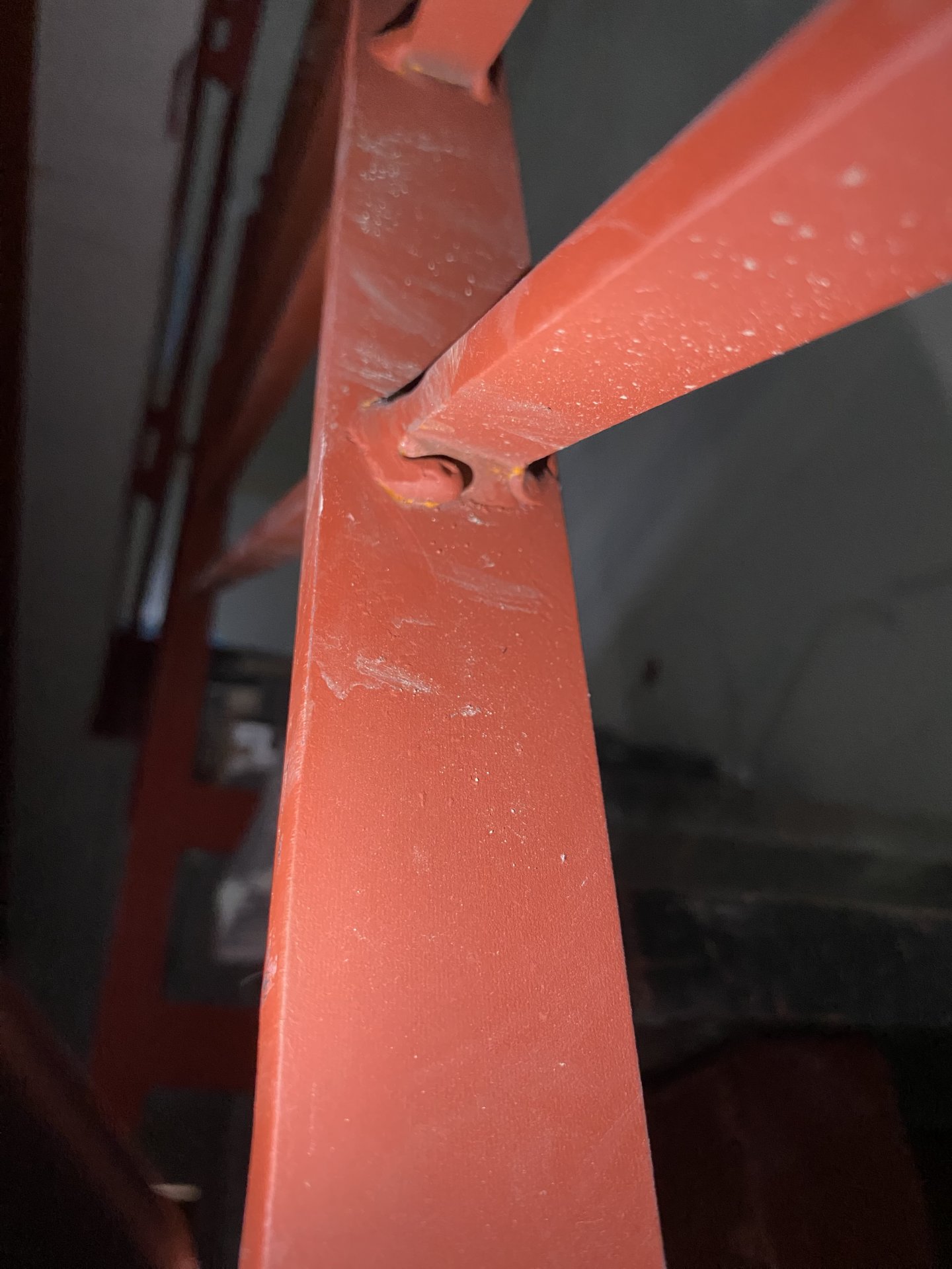

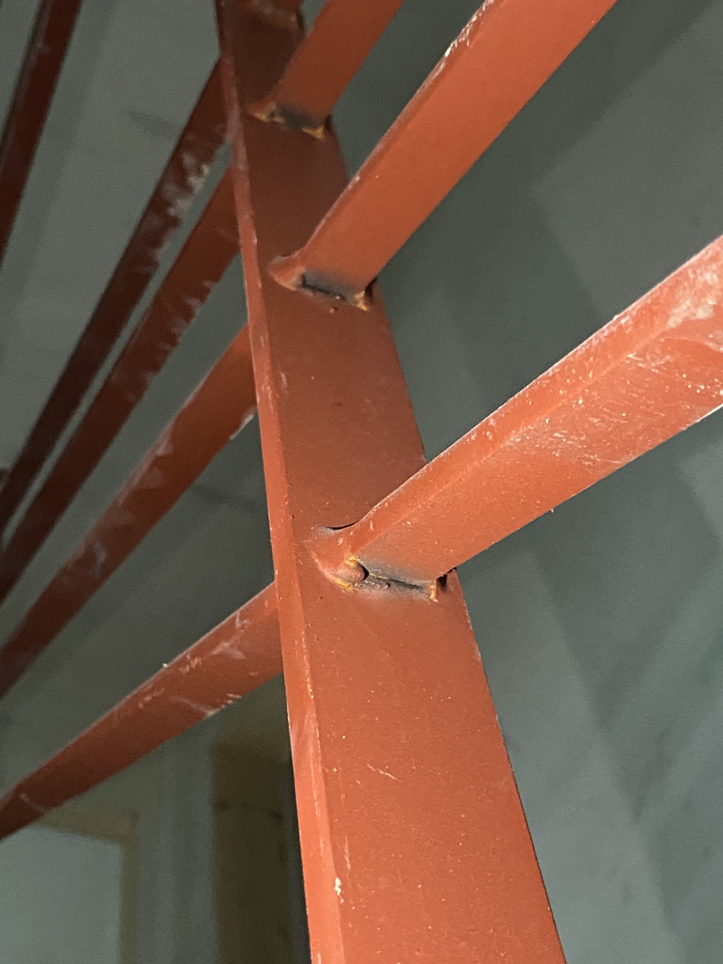

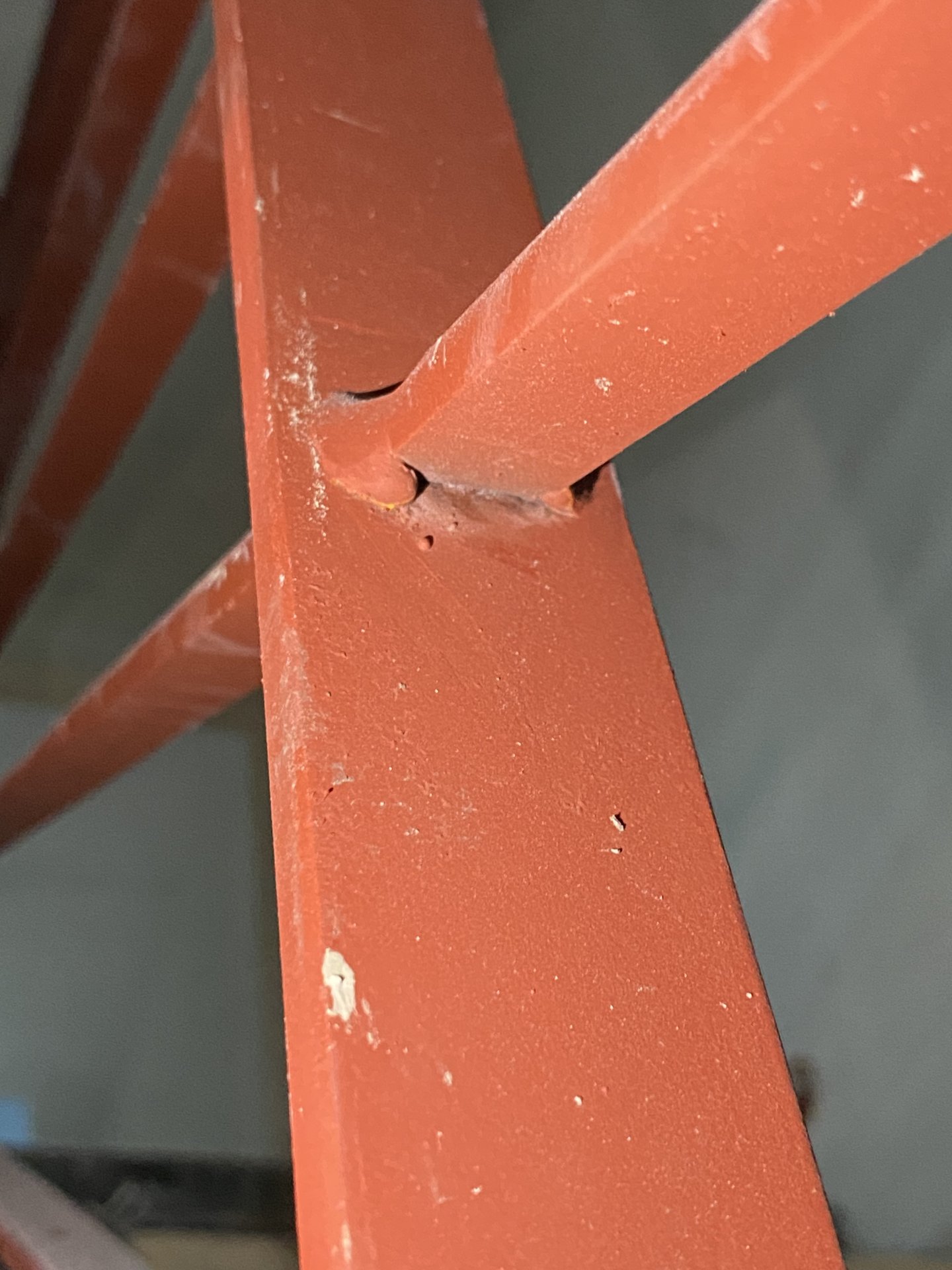

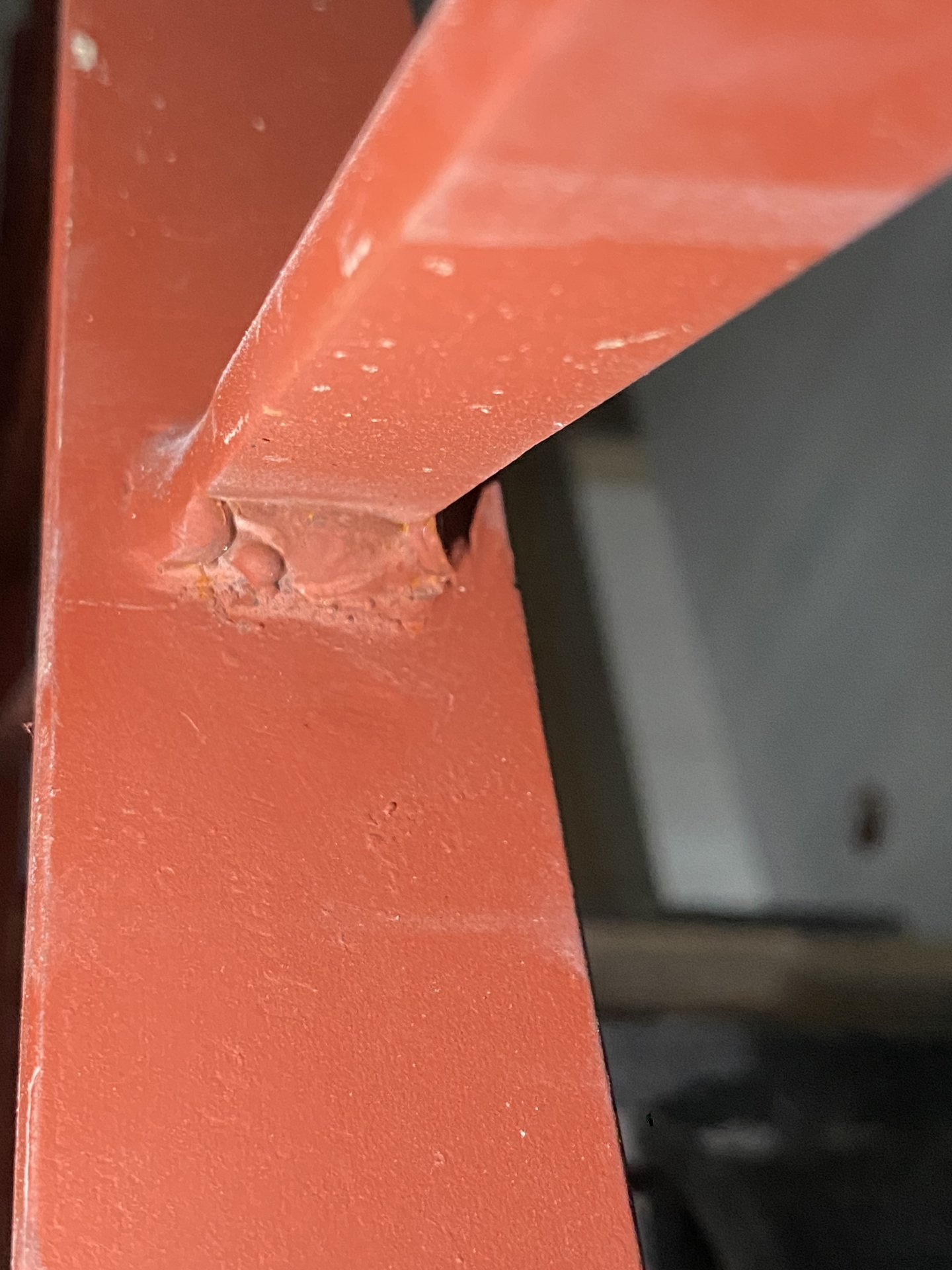

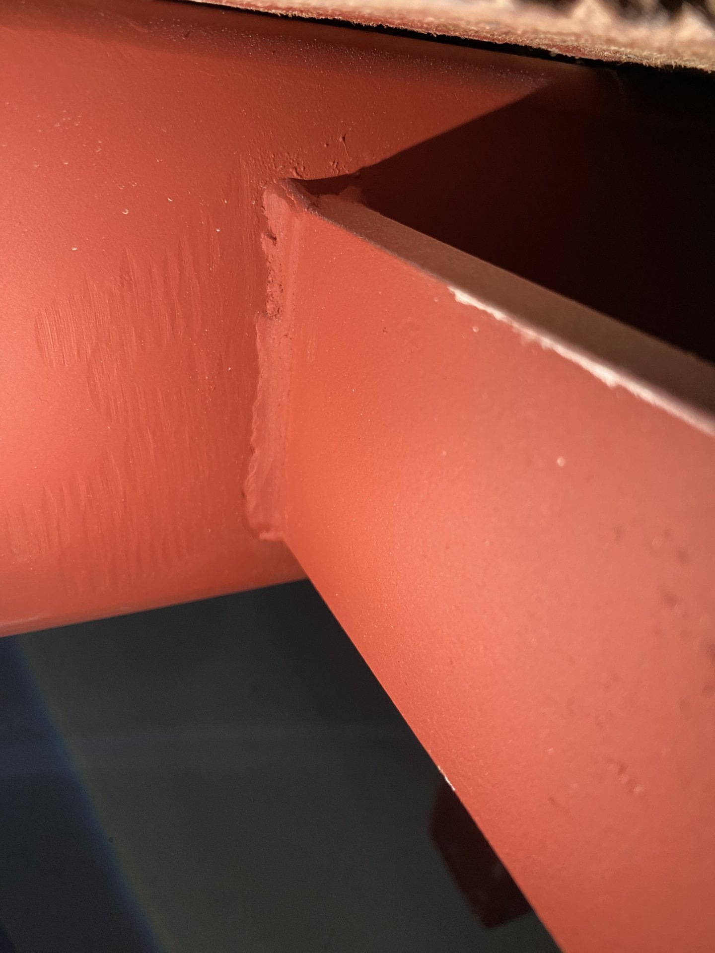

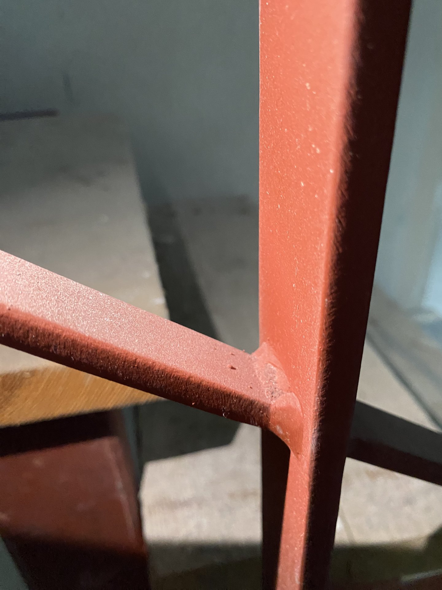

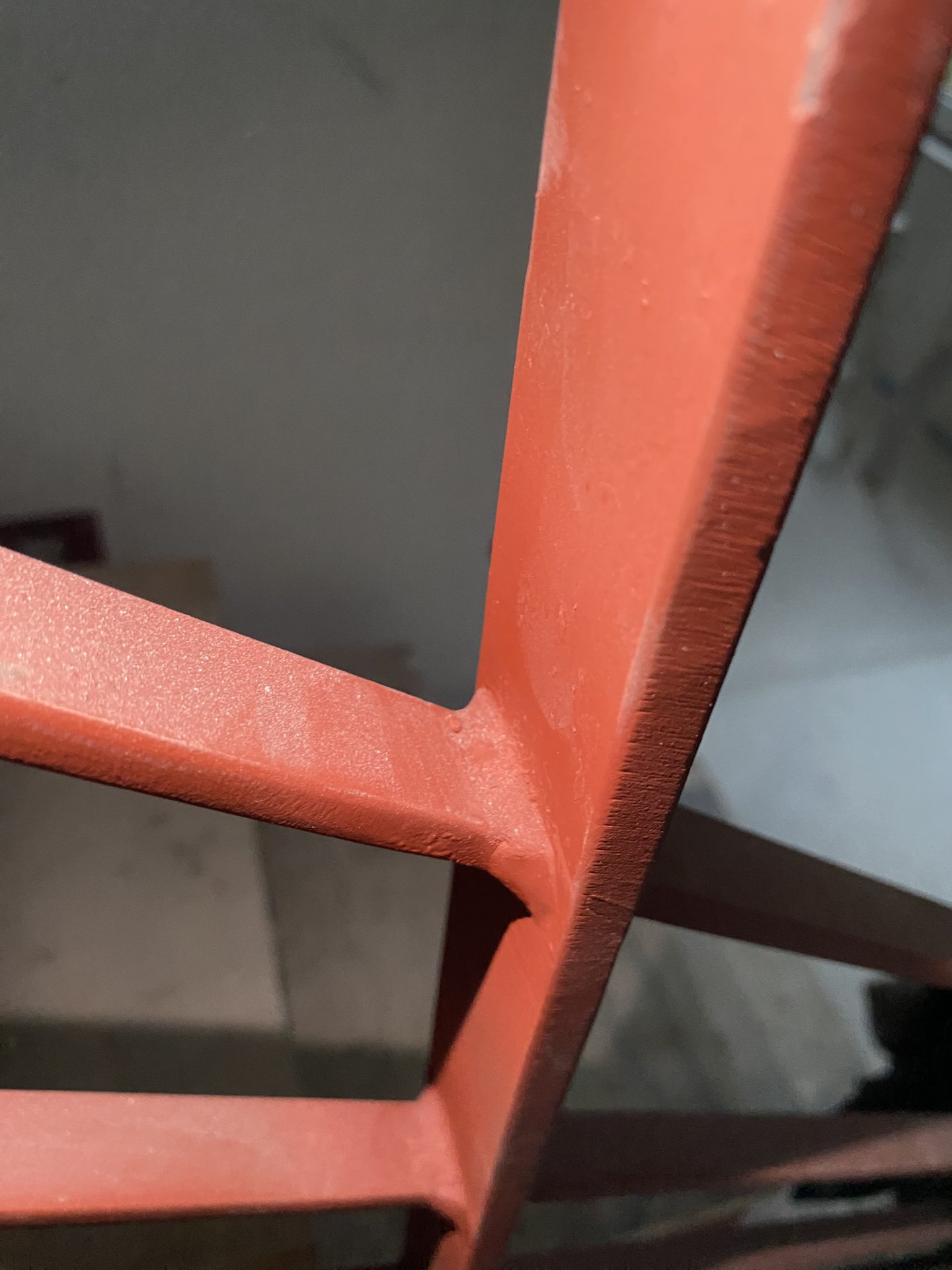

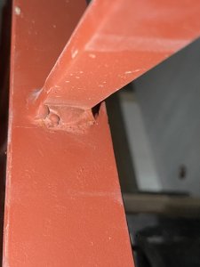

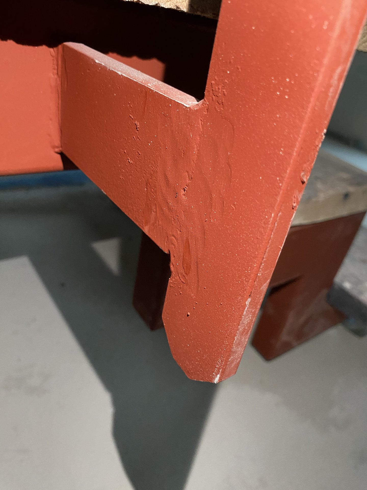

    Hallo Zusammen,
    ich finde die Schweißnähte unserer treppe sehr unschön. Jetzt bin ich leider kein Experte was Schweißnähte betrifft und mir nicht sicher ob das einfach unsauber ist und ich schlechte Karten habe, oder ob ich hier Chancen auf Nachbesserung habe.
    Auf den Bildern sind auch 1-2 schöne Nähte mit drauf.
    wie seht ihr das?

    Ja sieht nicht schön aus. Wir beschreiben die Schweißnähte immer im LV und lassen vorher ein Muster vorlegen.

    auf manchen Bildern sieht es so aus, als ob die Schweissnahtunterseite nur wenig Liebe erfahren hat. Stören würde das nur, wenn man die Treppe von Unten einsehen kann. Ob das der Fall ist, wurde nicht beschrieben. Es macht sicher einen Unterschied ob es um die Treppe ins OG oder ins KG geht. Wenn man da jetzt wieder etwas weggeschliffen haben möchte, wird der Schweisser Schleifspuren hinterlassen die auch nicht besser aussehen werden wie ich vermute.
    Die Schweissnaht welche in der Fläche etwas großzügig mit der Schruppscheibe bearbeitet wurde, könnte man vor der Endlackierung noch mit etwas Feinspachtel und feinfühligem Schleifen vom Maler aufhübschen lassen.
    Ob die Nähte schweisstechnisch OK sind oder hier tatsächlich Anspruch auf Nachbesserung besteht, das kann ich leider nicht einschätzen.

    Man könnte auch die vermurksten Schweißnähte bisschen ausfeilen und nachspachteln. Dann sieht man am Ende nix unschönes mehr.
    Würde ich, wenn’s mich stört vielleicht sogar als Nachtrag beauftragen.

    Wurde das mit ummantelten Elektroden und einem Wechelstrom-Elektroschweißgerät geschweißt?
    Mit Gleichstrom sieht das besser aus. _Sollte es zumindest.
    Frage: Was wurde denn vertraglich vereinbart? Gab es Muster als Vorlage für das Aussehen?
