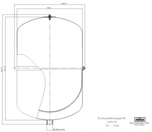

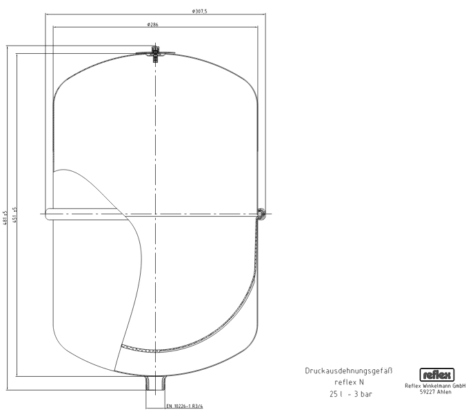

    Hallo Experten,
    Gibt es etwas schwarz auf Weiß sprich DIN o.Ä. in der steht, dass bei reinen FBH Anlagen mit PP Rohren keine einfachen Stahlausdehnungsgefässe verbaut werden müssen/dürfen?

    unter anderem Bosy...
    Zitat: ...Damit der Magnetitschlamm keine größeren Schäden anrichten kann, muss die Bildung verhindert werden. Das ist durch die richtige Materialwahl (möglichst gleich und korrosionsbeständige Materialien) und/oder durch eine richtig behandelte Anlage zu erreichen...
    Für mich liest sich das eben so:
    In einer Anlage, welche sonst komplett aus PP, Aluverbundrohr und Messing besteht, ist ein Standart MAG mit Wasserkontakt zum 0815 Stahl eben die Schwachstelle, welche eben die Schlammbildung begünstigt...
    Dass man den Schlamm nicht 100% aus der Anlage bekommt ist mir klar...

    Nun meine Anlage hat ein Reflex N MAG verbaut...und laut der Herstellerzeichnung hat das Wasser direkten kontakt zur Aussenwand, welche ja aus einfachen Stahl besteht...denn so wie es ausschaut ist die Membran einfach nur in den Falz geklemmt und keine vollständige Blase...
    Um einen Edelstahl MAG geht es mir ja auch nicht...vllt. habe ich die Eingangsfrage nicht richtig formuliert...es geht mir darum eben Kontakt mit einfachen Stahl zu vermeiden um eben die Korrosion so gering wie möglich zu halten.

    Das denke ich nicht, denn jetzt ist dies Verbaut:
    worum es mir aber geht ist dies:
    mM.n. ist bei der zweiten Lösung kein Kontakt zwischen Wasser und Wandung vorhanden...
    und die Frage ist eben, ob einfach das verbaut werden darf was rumliegt/weg muss oder eben das was die Anlage am besten schützt???

    Ich kenne keine diesbezügliche Vorschrift, habe seit 1990 nur "herkömmliche" MAG in FBH mit PeX-Rohr verbaut und noch nie Probleme gehabt. Reicht das?

    Das untere Ausdehnungsgefäß ist übrigens eine Trinkwasserausführung ...
