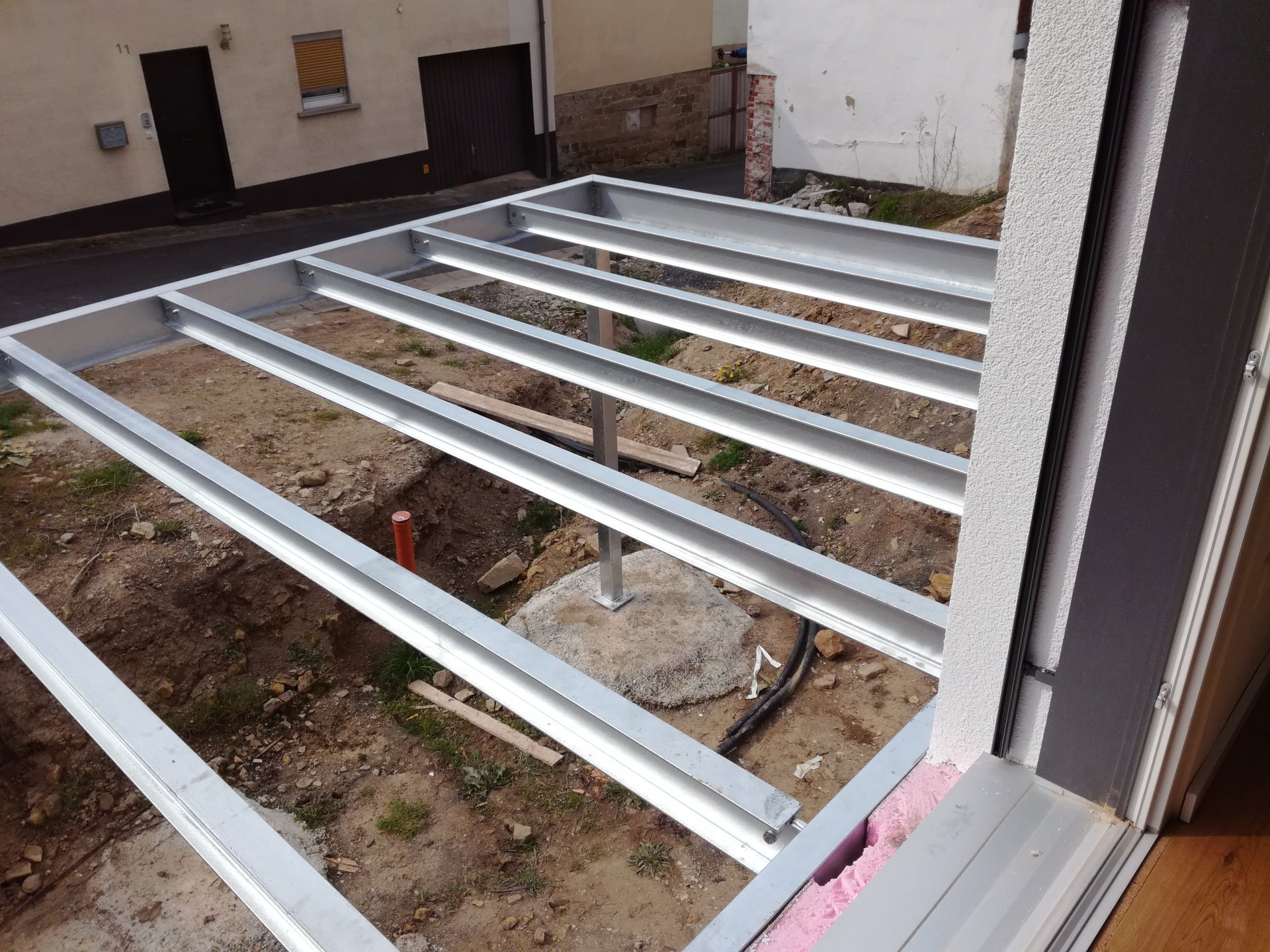

    Hallo liebe Experten!

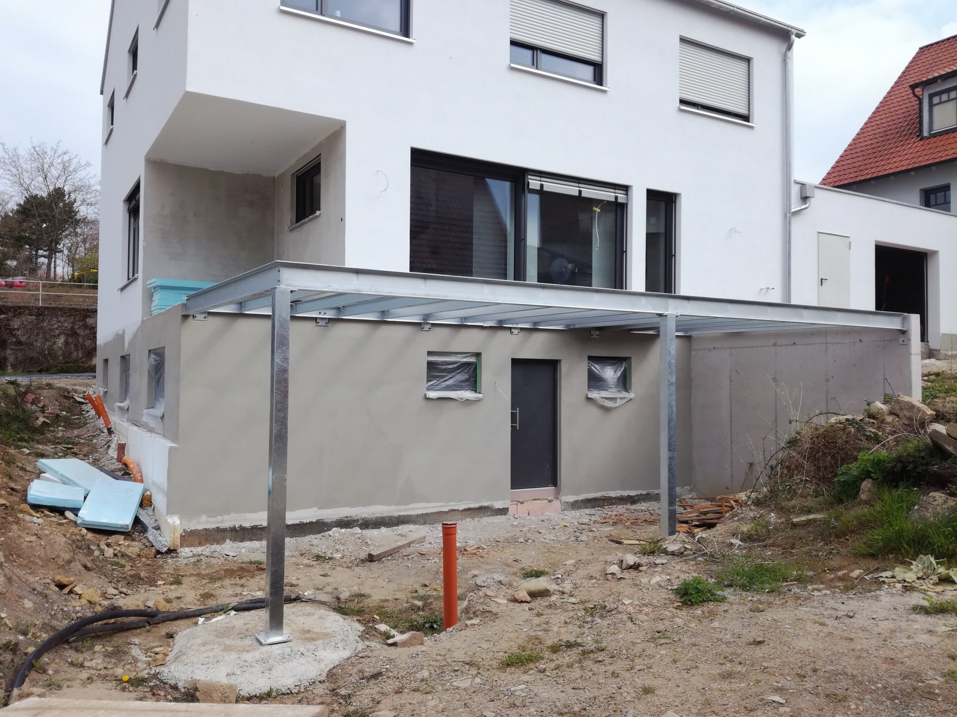

    Wir sind Bauherren und haben gerade ein kleines (oder auch großes) Problem:
    Unser Architekt hat die Stahlkonstruktion 4m×8m für unseren Balkon fertigen lassen und ist hierbei lediglich von einer Terrassenstärke von insgesamt 5cm (2cm Unterkonstruktion + 3cm Holzbelag) ausgegangen. Nachdem wir den Bodenbelag nun selbst belegen wollen, wurde uns allerdings vom Holzwerk gesagt, dass wir mit ca 7cm rechnen müssen - somit hätten wir nun eine 2cm Stufe auf den Balkon raus. Auf die Holzunterkonstruktion mit nur 2cm würden sie uns keine Garantie geben.
    Nun ist unserem Architekten der Fehler natürlich aufgefallen und er versucht da wieder aus der Sache “rauszukommen“.
    Er meinte nun, dass wir doch gar keine weitere Holzunterkonstruktion benötigen, da wir die Terassenhölzer quer (90 Grad) zu der bestehenden Stahlunterkonstruktion verlegen wollen. Was kann man von dieser Aussage halten und wie wäre das ohne Holzunterkonstruktion realisierbar?
    Achja und der Abstand zwischen den einzelnen Stahlträgern ist wohl auch ein bisschen groß, d.h. um genau zu sein 57cm (nur der Hohlraum gemessen). IMG_20190408_111238.jpg IMG_20190408_111436.jpg
    Vielen Dank bereits im voraus für jede Antwort und Hilfe!
    Daniel

    Ich kenne keinen Balkon in Stahl wo die eigentliche Nutzfläche in Holz, direkt verschraubt ist, selbst bei Verwendung von G Profil oder ähnlichen ist immer eine UK Lattung darunter - andererseits stelle ich mir die Frage mit was Belegen Sie um auf 7 cm zu kommen?
    Aufgrund der Konstruktion sollte aber ein 'Absenken' des TragGerüsts auch möglich sein.

    7cm wären durch 4,5cm Unterkonstruktion und 2,5cm Holzbelag entstanden.
    Was würden Sie empfehlen? Reicht eine 2,5cm Holzunterkonstruktion?

    Was soll das denn für eine Unterkonstruktion sein? Ich habe gerade mehrere Balkone fertig, bei denen die Bohlen direkt aufliegen. Und 57cm Spannweite ist doch voll kurz!

    Du schraubst direkt auf den Tragstahl? Fabian keine Bedenken wegen Rissen und Verwendung?
  6. #6 Fabian Weber, 13.04.2019
    16.580
    6.621

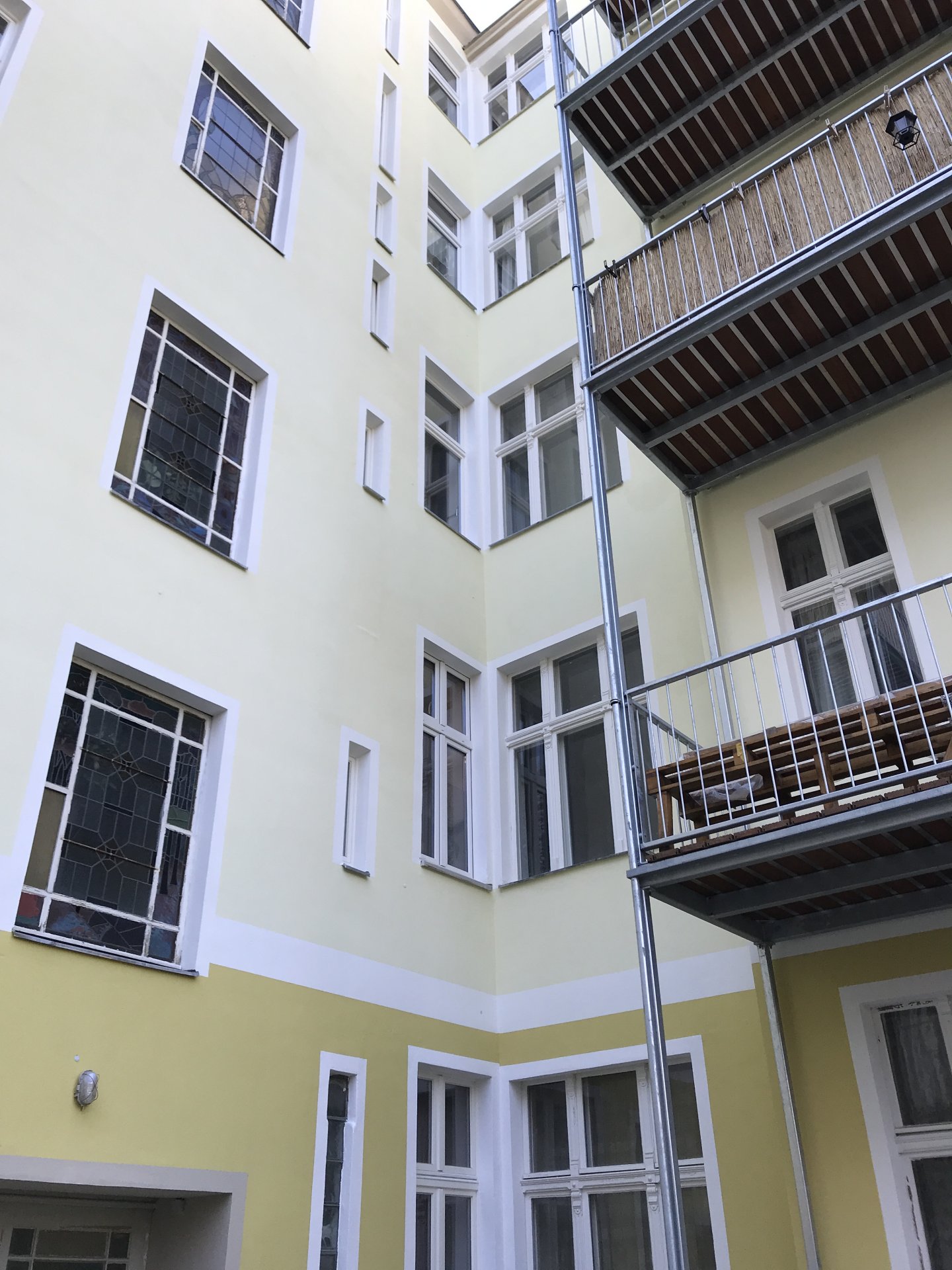

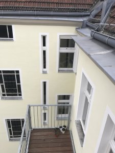

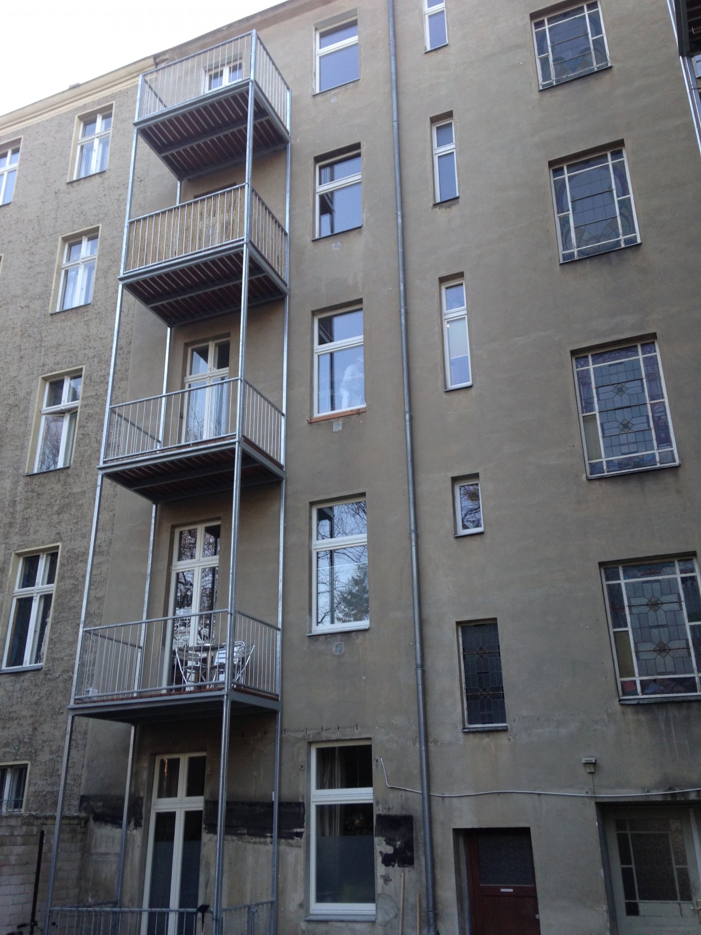

    Nö keine Sorge vor irgendwas. Der Schlosser hat schon unzählige dieser Balkone gebaut. Wir haben uns vorher mal 15Jahre alte angeschaut, die waren wie neu.
    Unten nutet er die Bohlen und legt in die Fugen ein kleines u-förmliges Blech als Entwässerung ein. Das sind die Streifen auf dem Foto.

    Eine Idee des kreativen Laien :):
    - Wenn man auf die Unterkonstruktion verzichtet, könnte man die Terrassendielen vielleicht durch Klemmhalterungen den Doppel-T-Trägern befestigen.
    - Oder, zwischen die Doppel-T-Träger Balken schrauben (längs oder quer?) und dann dort die Terrassendielen draufschrauben.

    Die genuteten Rinnen zwischen den Dielen entwässern vorne in eine mini Rinne, diese dann links in ein schlankes Fallrohr entwässert...

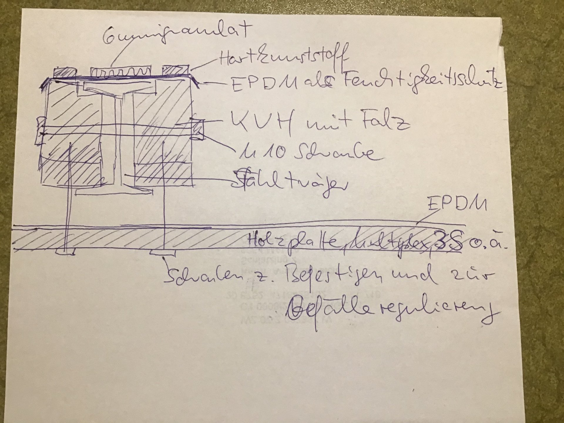

    Entwässerung in Brettnuten funktioniert so nicht bei dir wegen Querverlegung der Dielen,
    außer du klemmst Holzbalken als Auflager zwischen die Metallträger.
    Ansonsten zB wie auf der Skizze.
    Wenn die Holzbalken lastabtragend an die Metallträger geschraubt werden kann auf die Auflage auf den Trägern verzichtet werden, falls sie nicht dem Höhenausgleich dient (in dem Fall besser Holzlatte unter der Folie verlegen und Gummigranulat oä nur als Abstandshalter).
    Zwischen Terrassendielen und Abdichtungsfolie besser einen von oben nach unten durchgehenden Streifen Hartkunststoff o.ä. wasserbeständiges Material legen, damit die Dielen nicht im Wasser liegen.
    Bei Metallstegen mit quer darauf verlegten Holzdielen habe ich die Hölzer zur Dielenbefestigung lose neben die Metallträger gelegt- dies würde die Fälze einsparen.
    Unter der Metallkonstruktion könnte zur Entwässerung nach außen eine Abdichtungsebene (zB EPDM auf Holzplatte) installiert werden. Befestigung einfach von unten in die Holzbalken- am Haus bis unters Holz ziehen- außen mit Abstand fürs Gefälle.
    Holzkante am Ende, Folie drüberziehen und ggf Alu-Abdeckblech
