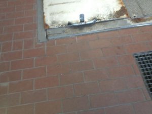

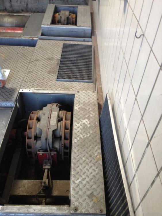

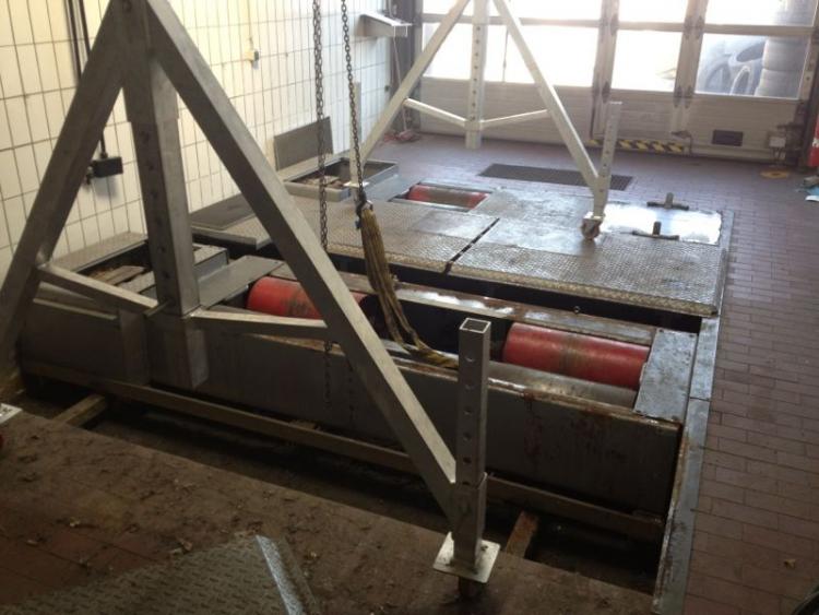

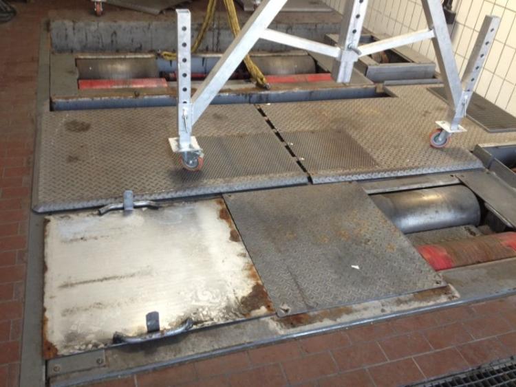

    Guten Tag,
    meine Firma hat den Auftrag von einem namen haften Autohaus erteilt bekommen, die vorhanden Bremsprüfstandmechanik auszubauen und das ca. 3,50m x 4.30m und 60 cm tiefe loch zu schließen.
    Es muss danach befahrbar sein und vom Bodenaufbau her gefliest sein. Es handelt sich um eine Bodenplatte aus Stahlbeton und einem Fliesenaufbau. Die Stahlbeton dicke können wir nicht einsehen. Sie müssen es sich wie einen Schacht vorstellen. Auf den Bilder kann man es sehen
    Ich habe natürlich eine Idee. Würde aber gerne noch andere Meinungen hören.
    Vielen Dank freue mich über zahlreiche Kommentare

    Auftrag heisst für mich, ein Angebot mit der Beschreibung von Leistungen und kalkulierten Preisen liegt dem zu Grunde.
    Wie kann man Preise kalkulieren, wenn man nicht weiß, wie das Loch zu schliessen ist???
    Hat die Maschinengrube einen Ablauf? Wie sind die Leitungen (Datenleitungen, Strom) eingeführt, wie werden die stillgelegt? Hydraulik vorhanden?
    Was ist mit dem Einfassrahmen der Grube? Bestandteil der Grube oder des Prüstands? Wenn zur Grube gehörig, kann der verbleiben (Arbeitssicherheit!)?
    Müssen die Fliesen im Verband ergänzt werden?
    Grundwasser gefährdet?
    Welche Befahrbarkeit muss gegeben sein? PKW, LKW, Panzer, Schwerlaststapler, Sonderfahrzeuge?
    Fragen über Fragen
