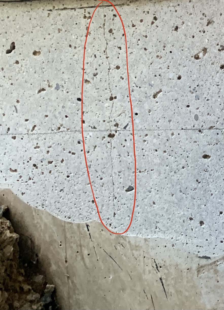

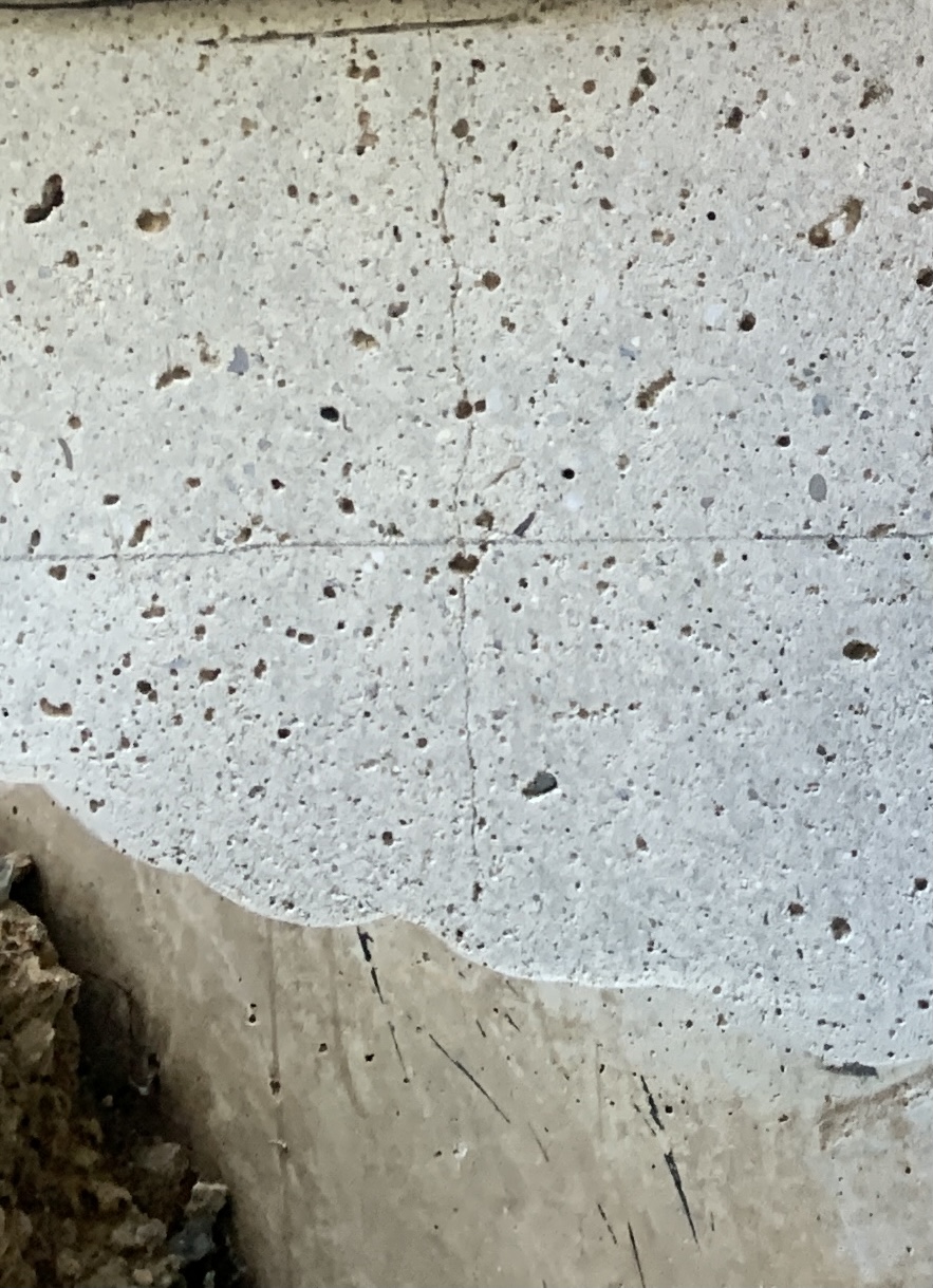

    ich habe mir alte Fotos angeschaut. Dabei ist mir aufgefallen, dass es an einer Stelle unserer Beton-Kellerwand einen Riss gibt, welcher damals dann nicht weiter versorgt wurde. Irgendwie haben wir den wohl immer übersehen.
    Wand ist 24cm dick.
    Inzwischen ist alles verfüllt und die Zugänglichkeit zum Riss sehr schlecht.
    Ist es notwendig jetzt wieder alles aufzugraben? Ich möchte nicht, dass die Wand in großem Umfang Schaden nimmt (weitere Risse, Korrosion der Armierung, Abplatzungen, ...)
    Ich möchte aber auch nichts Unverhältnismäßiges tun.
    Vielen Dank

    Hallo, mit dem eingestellten Foto kann ich überhaupt nichts anfangen

    Das Foto zeigt einen Teil unserer Stahlbeton Kellerwand. Der rot markierte Bereich zeigt einen Riss, welcher mir erst jetzt auf den Fotos aufgefallen ist.
    Inzwischen ist die Wand wieder verfüllt und ich kann den Riss nicht weiter begutachten.
    Nun frage ich mich, ob ich mir da größere Sorgen machen muss oder ob das nicht weiter schlimm ist...
    Ein besseres Foto habe ich leider nicht...

    wurde da an der Oberfläche gesägt oder geschliffen ?
    Sieht nicht nach Schallungsoberfläche aus.

    Ja genau. Die Oberfläche wurde geringfügig angeschliffen, um den Zementleim zu entfernen. Ziel war es die Grundlage für die Abdichtung einer Kragplatte zu schaffen, welche oberhalb aus der Kellerwand kragt. Zementleim war nach Kratzprobe leider nicht fest genug.
    Die Schalungsoberfläche sieht man noch im beigen Bereich unterhalb des Geschliffenen...
    Bei der Abdichtung wurden auch große Teile des Risses mit der (Reaktiv-)Abdichtung überarbeitet. Leider nicht die untersten 10cm. Irgendwie hat das keiner wirklich beachtet, da der Fokus nach oben Richtung Kragplatte gerichtet war.
