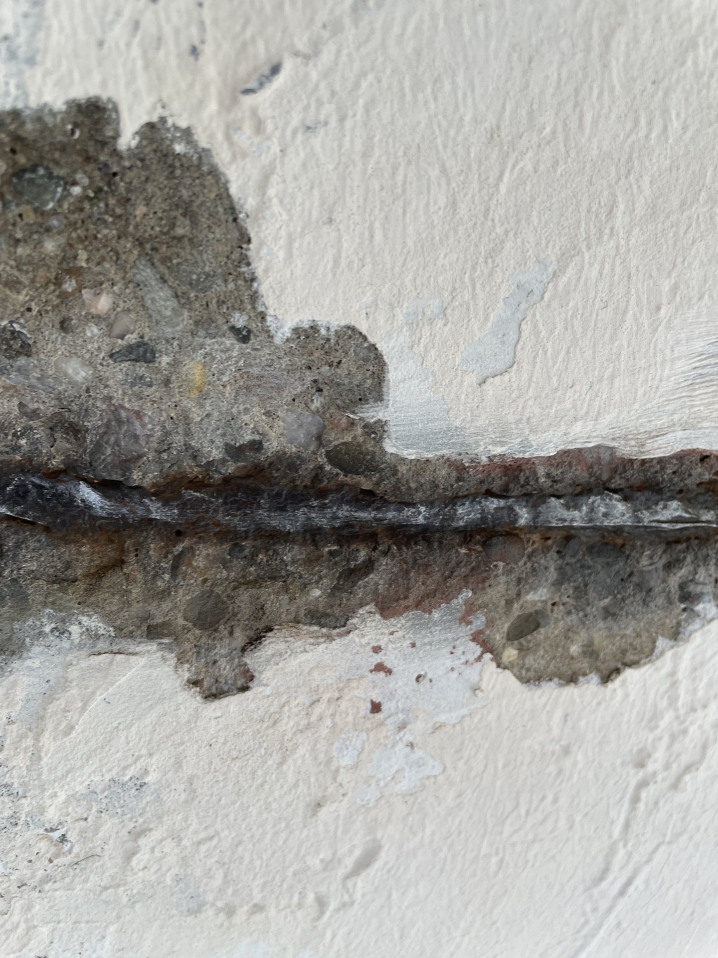

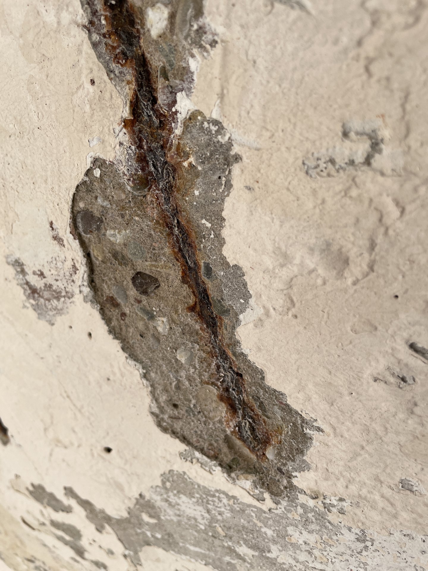

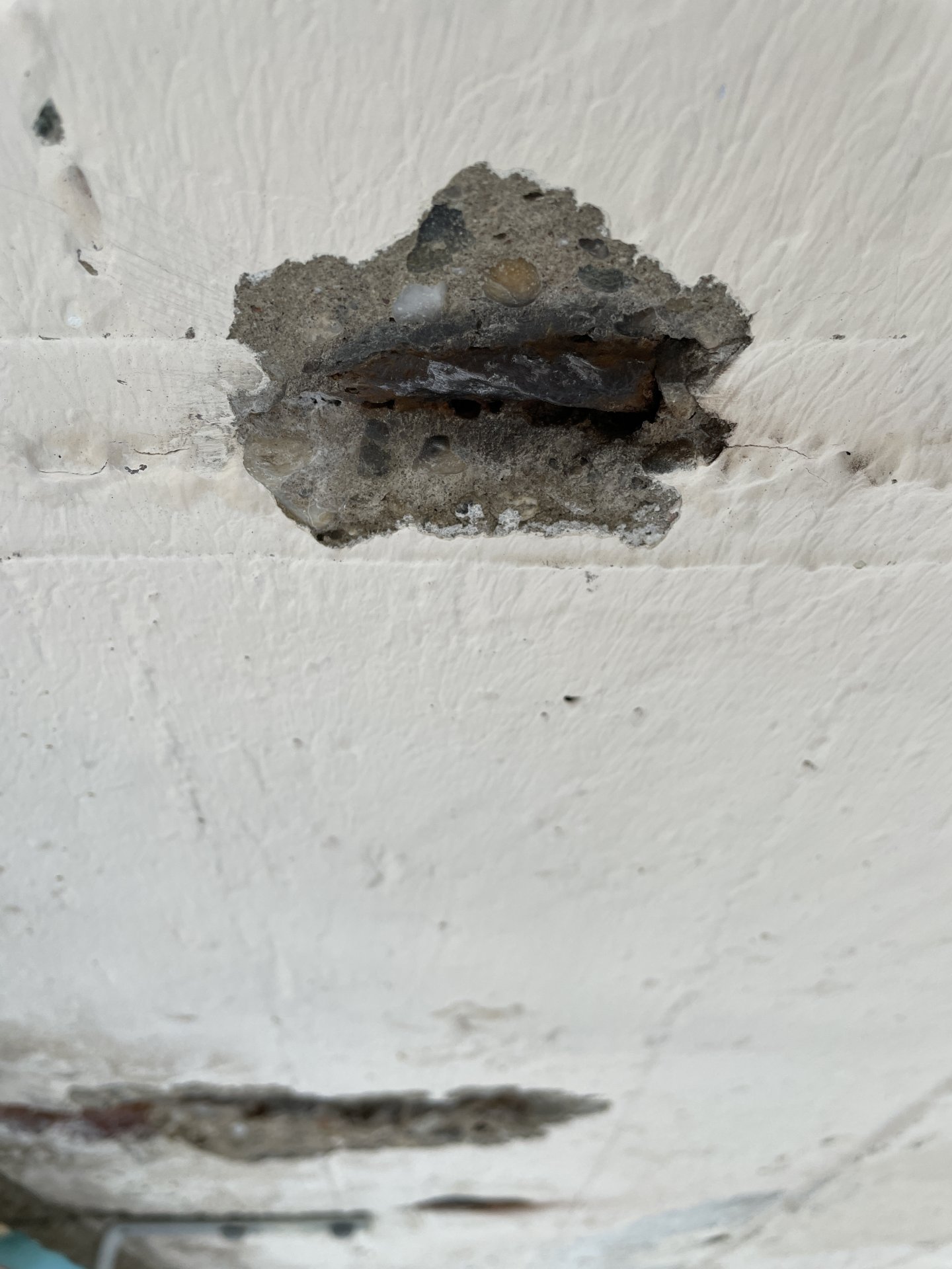

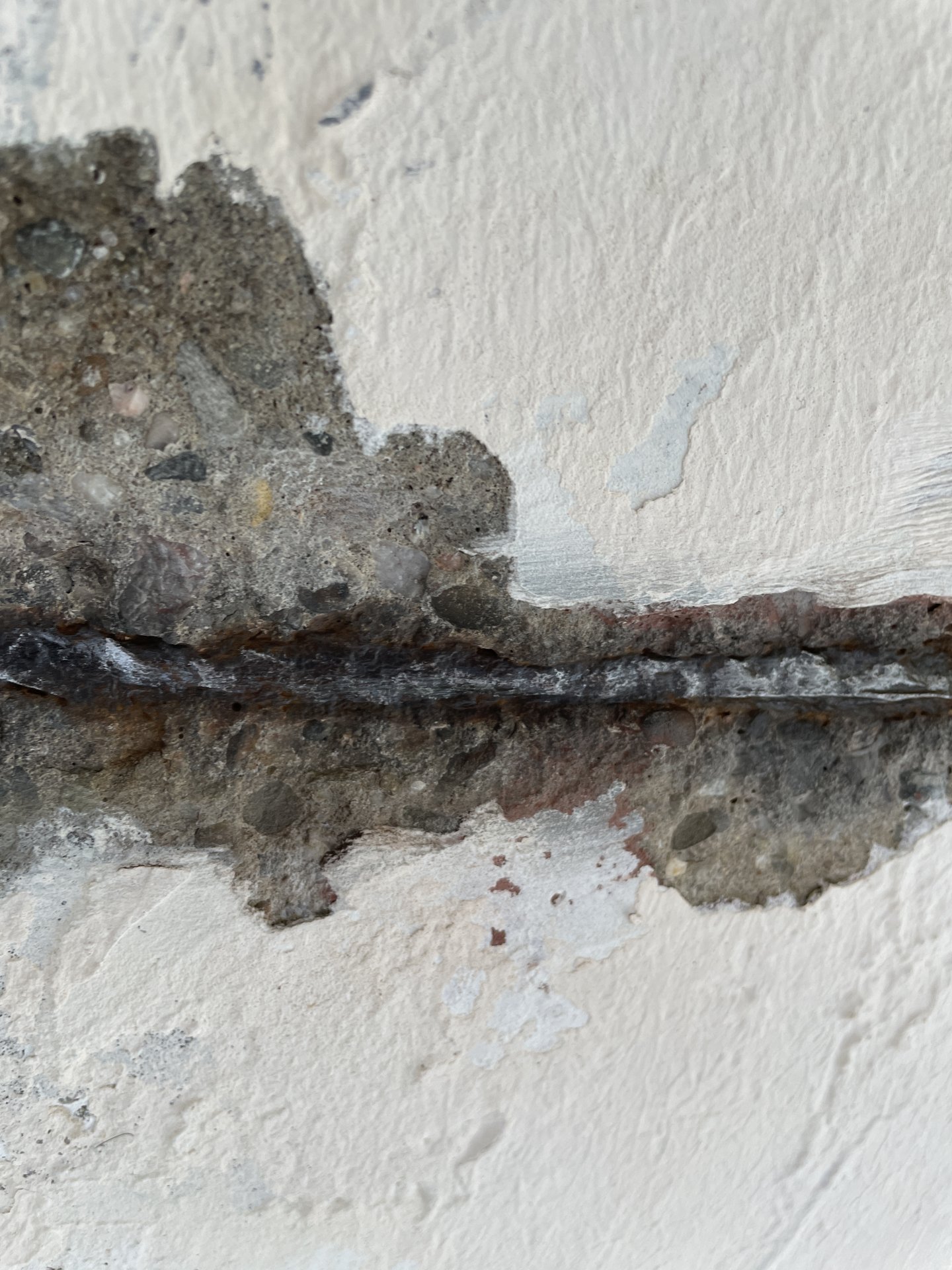

    wir sind gerade dabei unseren Balkon zu sanieren.
    Zum einen werden wir die Fläche von oben mit EDPM Folie abdichten und zum anderen wollen wir die Unterseite etwas herrichten.
    Durch die Feuchtigkeit die über die letzten Jahre reingekommen ist, ist der Bewährungsstahl auf der Unterseite an ein paar Stellen bereits gerostet und hat den Beton aufgesprengt.
    Ich habe jetzt alles was locker war abgeschlagen und wollte dann mit weber.rep KB duo und weber.rep R4 duo die stellen zuspachteln.
    Das ich vorher den Stahl entrosten muss weiß ich.
    Ich frage mich jetzt allerdings ob ich dazu den Stahl an den betroffenen Stellen komplett freilegen muss (so das er von allen Seiten zugänglich ist) oder ob es reicht die von außen aktuell zu sehenden Stellen zu entrosten?
    Da der Beton um den Stahl noch voll Intakt ist würde ich beim Freilegen diesen Beton ja zerstören.
    Anbei zwei Bilder auf denen die Stellen zu sehen sind.
    Simon

    Das sieht aus, als wäre der Stahl nur noch in Spuren bzw. als Rost vorhanden.

    D.h.? Sollte ich mal an einer Stelle sanft anschleifen und schauen ob noch Metal zum Vorschein kommt?

    Freilegung unbedingt erforderlich, dann Sandstrahlen
    Aber unten ist die Bewehrung nicht für die Lastabtragung des Balkons verantwortlich.
    Sonst wäre er wohl auch längst abgeklappt.
    Man sollte sich überlegen, ob man den ganzen Balkon abschlägt und eine Konstruktion ohne Wärmebrücke davor stellt.

    Sind es nur die 2 Stellen? Öffne vorsichtig etwas weiter und besorge die Korrosionschutz für Bewehrungsstahl und dann verschließen mit entsprechenden REP Mörtel Betonsanierung und geschliffen wird da nix ...am Stahl du kannst mit einer Topfbürste den Beton 'weiter' öffnen aber flexxen ist da eher kontra produktiv

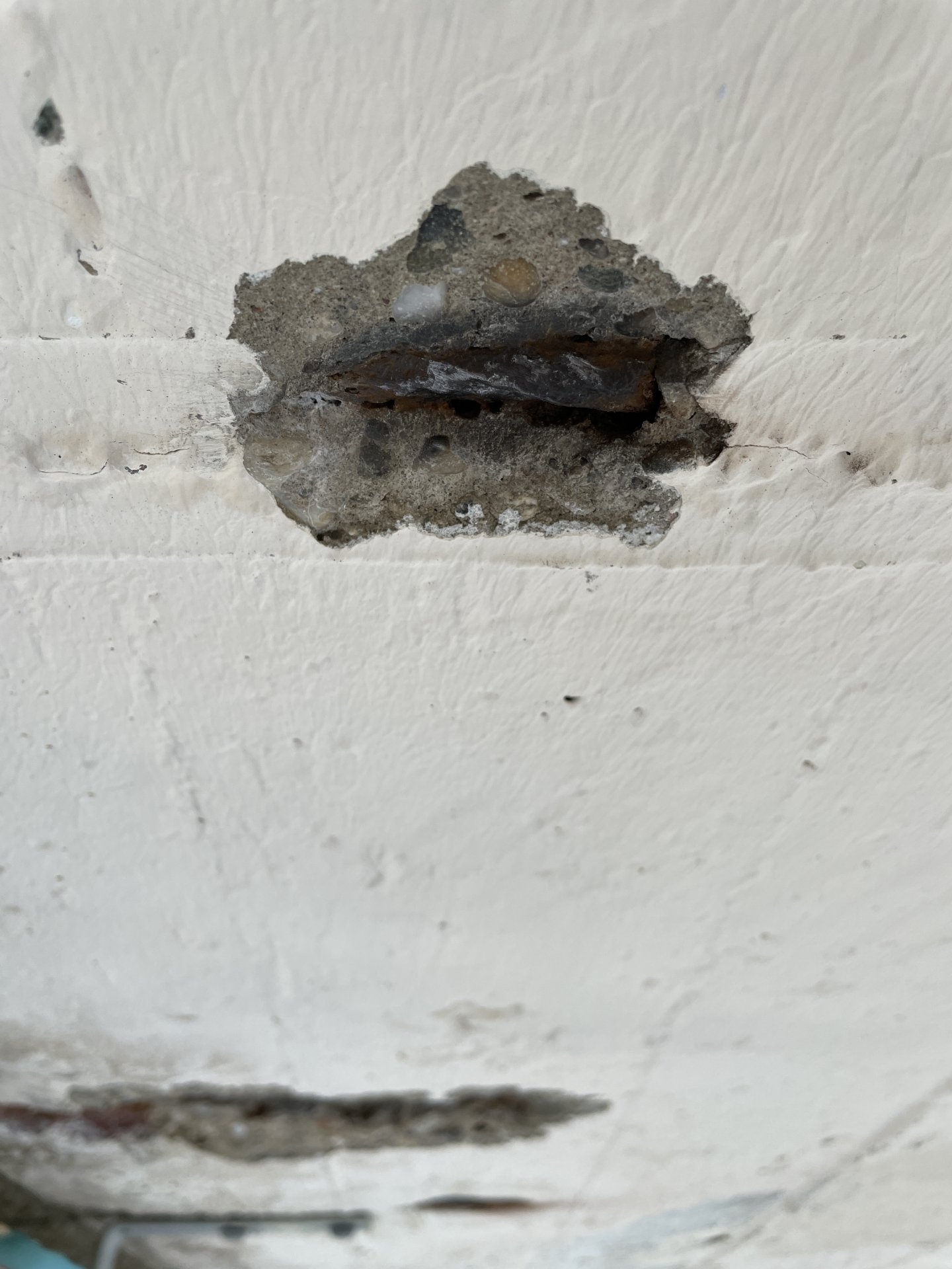

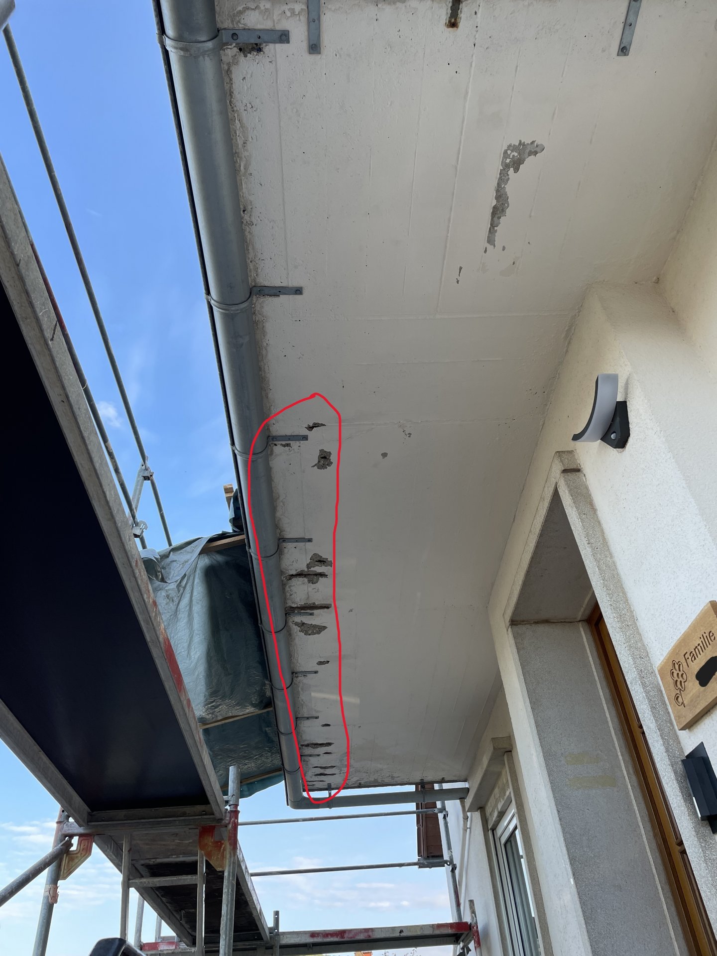

    Es sind ca. 6 solcher solcher Stellen. Die auf den Bildern sind allerdings die größten. Die Stellen sind so zwischen 5und 12 cm groß und befinden sich alle in vorderen Bereich des Balkon. Das Balkon ist mit 7 m x 1,6 m recht groß. Ich kann später man ein Bild der gesamten Unterseite machen.

    Bitte Fachbetrieb zuziehen, diese Korrosion ist nicht zu unterschätzen.

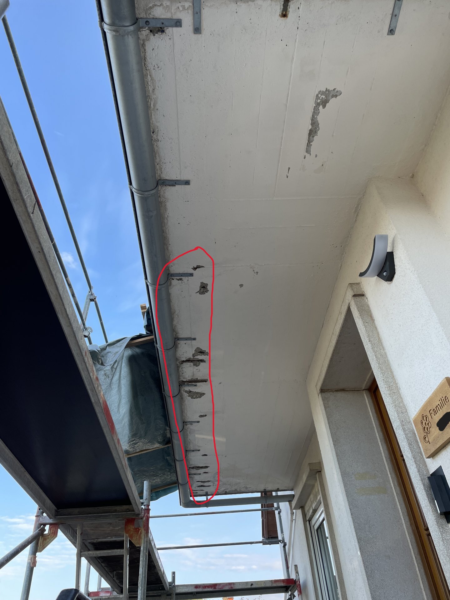

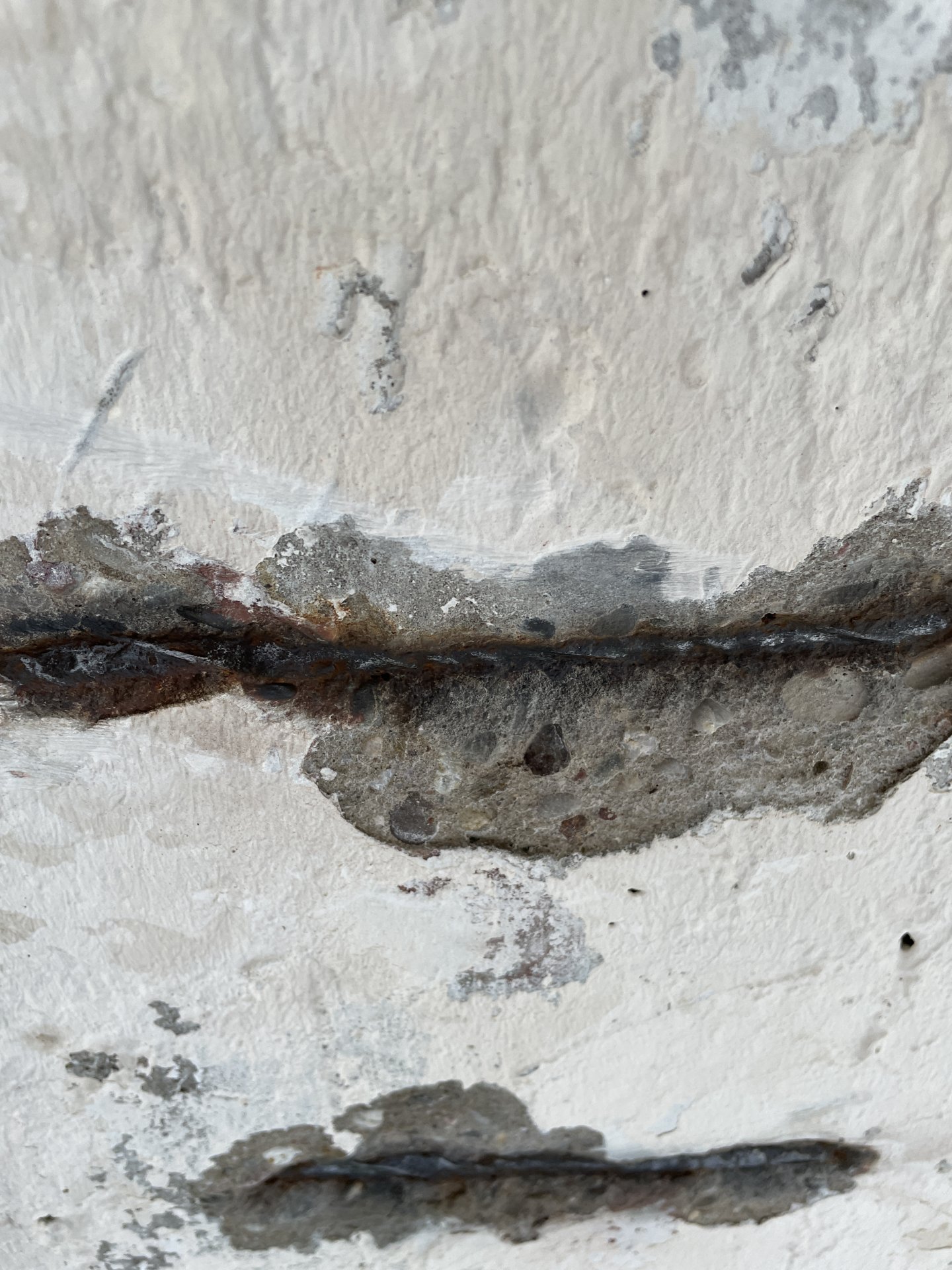

    So, anbei mal ein Bild der gesamten Unterseite. Die betroffenen Stellen sind im rot markierten Bereich.

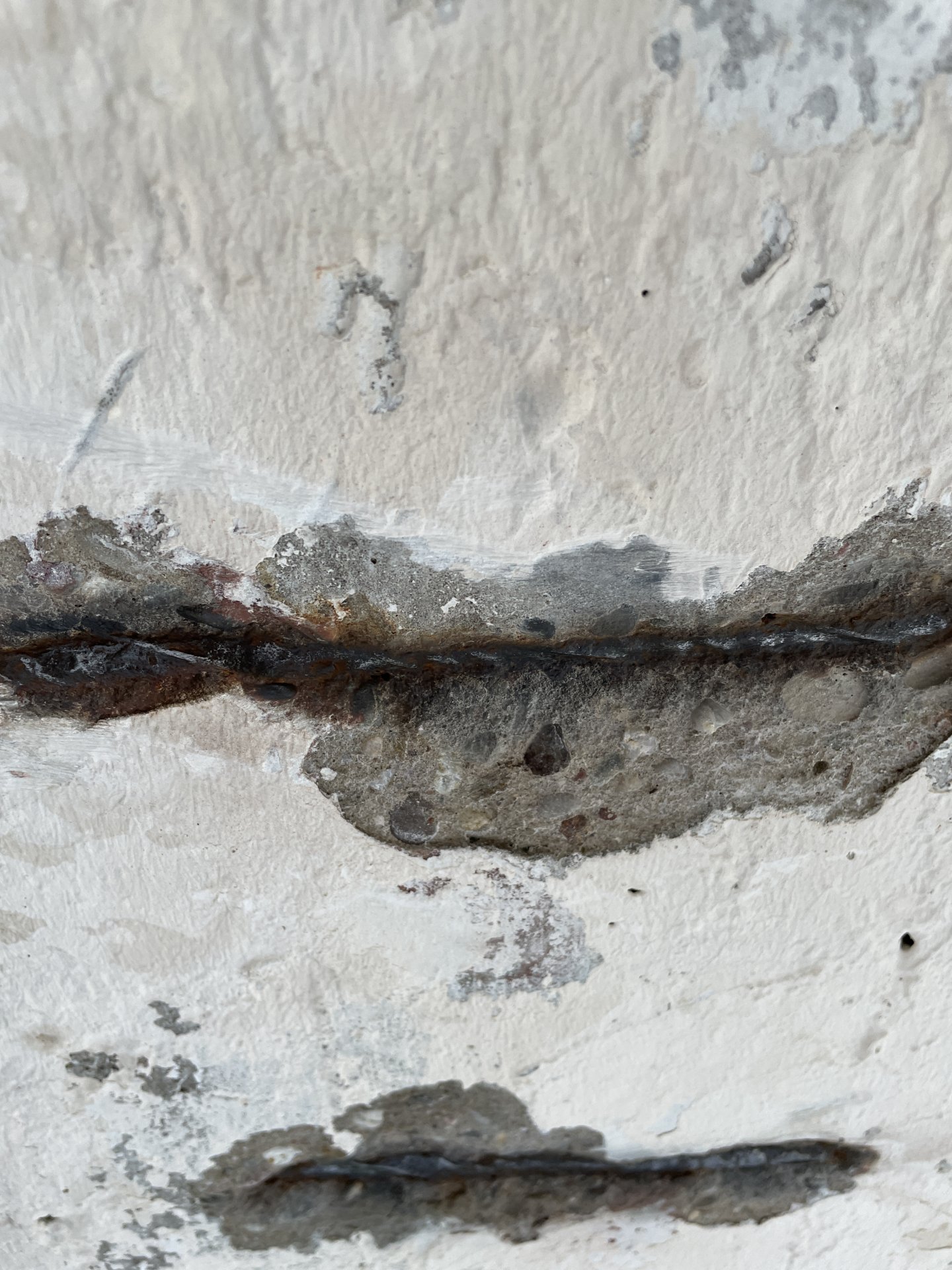

    Ich habe bei den größten Stellen auch mal die Stahlbürste angesetzt und konnte schon auch noch spuren von Stahl finden. :)

    da die Balkonplatte statische Aufgaben erfüllen muss, ist die Sanierung nichts für Laien.
    Dafür gibt es entsprechende Vorschriften die zu berücksichtigen sind,
    wir sprechen von der Richtlinie " Schutz und Instandsetzung von Betonbauteilen"
    vom deutschen Ausschuss für Stahlbeton (DafStb)
    wie @Manufact schreibt: Fachbetrieb hinzuziehen

    Wurde da nur gebürstet oder auch Chemie eingesetzt

    Nur gebürstet, warum?

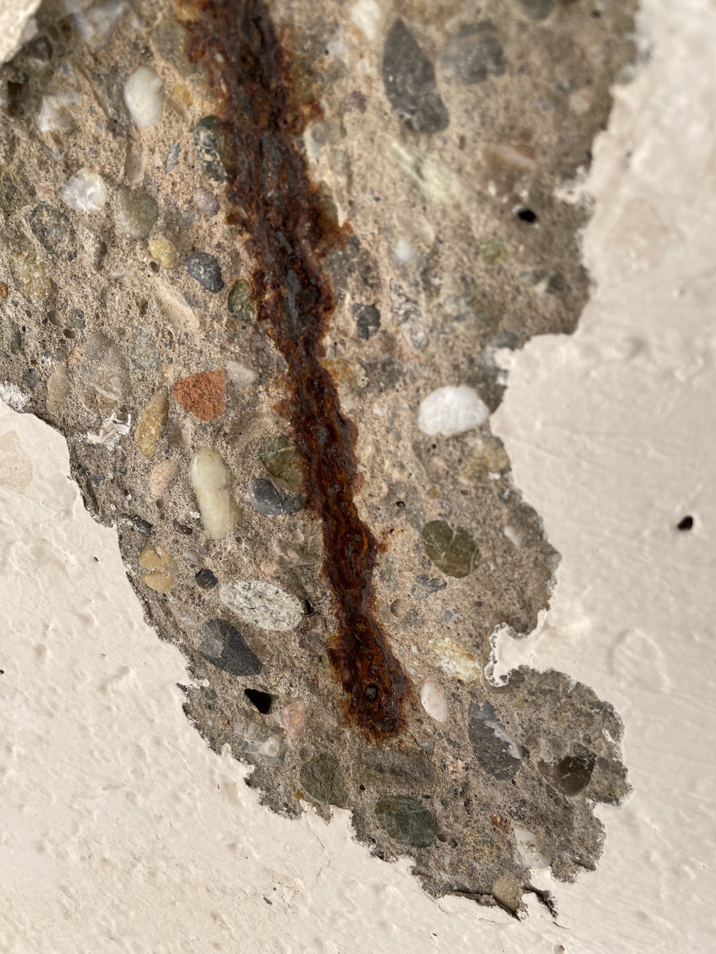

    Bürsten ist verboten wegen Magnetitbildung und Absprengung nach 1-2 Jahren.

    Aha und wie behandelt man den Rost dann? Mit Rostumwandler?

    Entweder mit Nagelpistole oder Sandstrahlen.
