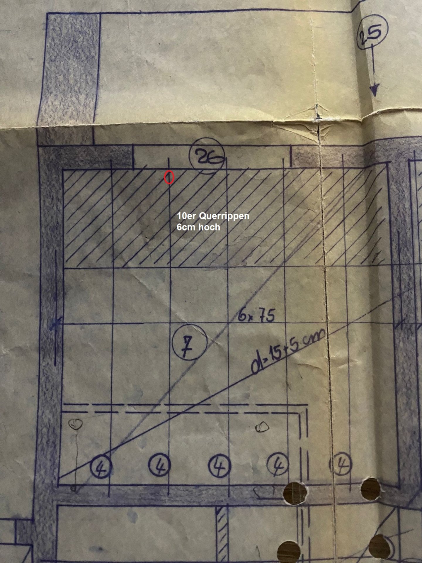

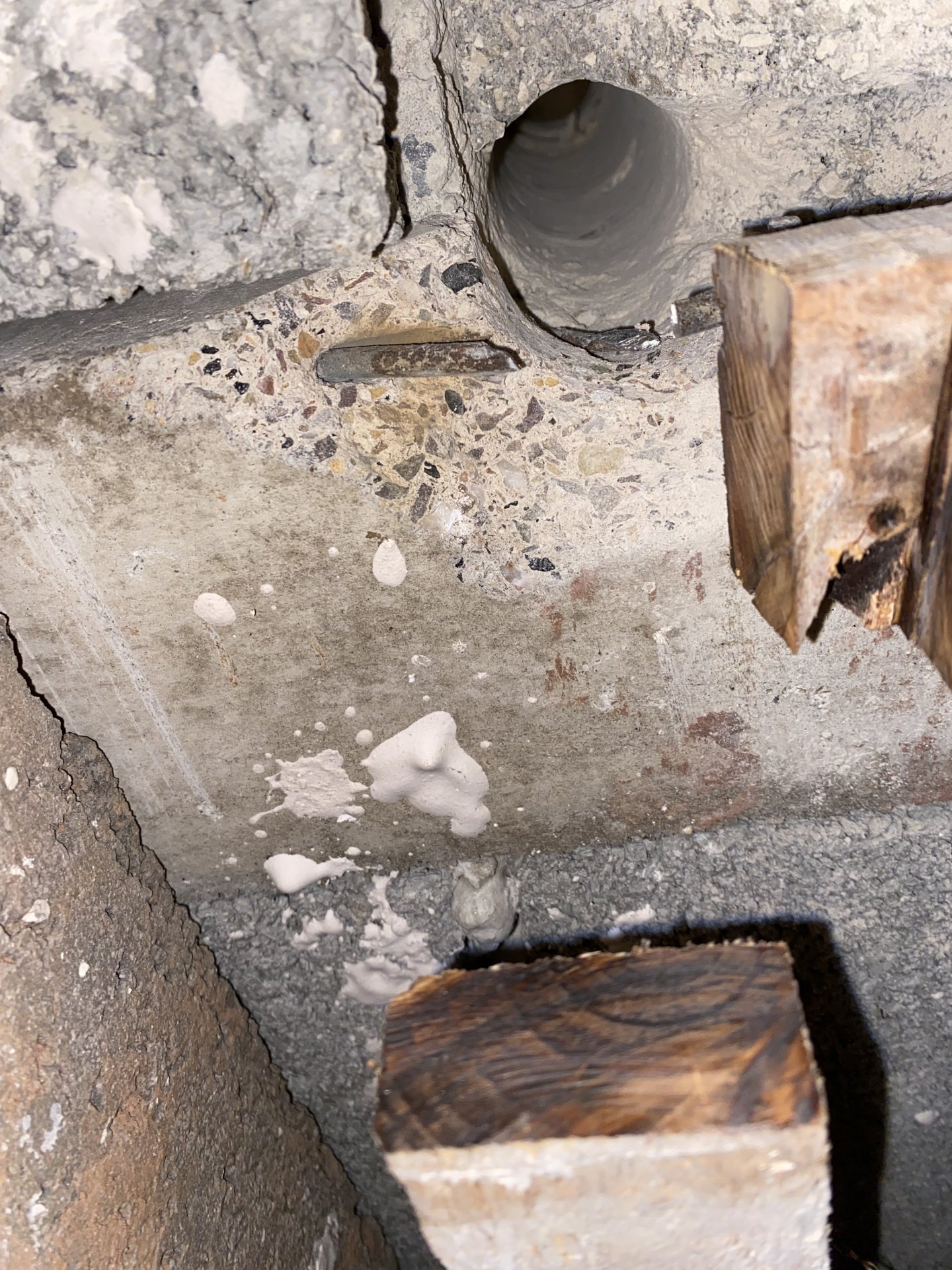

    Trotz ausmessen, damit man den Träger nicht beschädigt ist der Bohrer etwas schief weggelaufen und hat dann doch die Bewehrung durchbohrt. :mauer der Träger wurde 1,5cm "angekratzt" und somit ein Bewehrungseisen durchtrennt. Siehe Bild... Träger ist markiert. ;-) Bauplan der Decke im Anhang.
    Nach Rücksprache mit einem Bekannten Statiker (länger in Ruhestand), meinte dieser das die Tragfähigkeit der Decke jetzt nun doch eingeschränkt wäre und Maßnahmen ergriffen werden sollten, aber wie diese Aussehen sollten, kann er mir nicht beantworten. Nun weiß man ja auch das unsere Statik in Deutschland und in älteren Zeiten "etwas" überdimensioniert war.
    Vielleicht kann mir hier der ein oder andere Fachmann einen Rat geben.

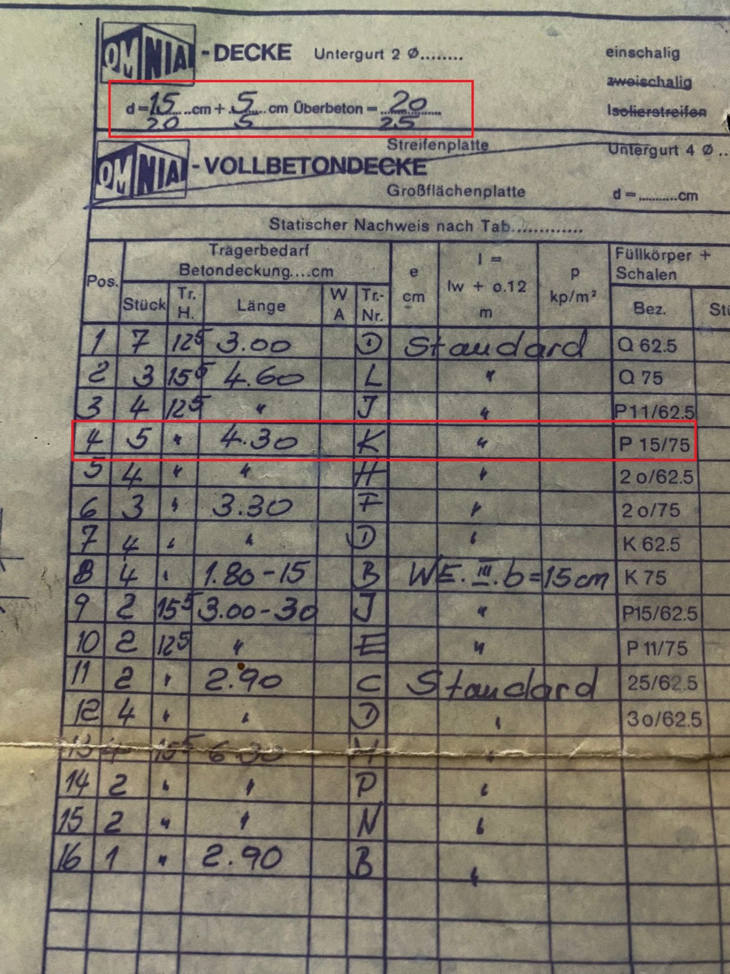

    Es handelt sich hier um eine Omnia-Decke 15+5 Überbeton.
    In diesem Bereich befindet sich zusätzlich noch 10er Querrippen - 6 cm Hoch
    Bitte nur fachkundige Aussagen, wenn Sie wirklich etwas von dieser Materie verstehen. Ich tu es nämlich nicht.

    Sichtbare Bewehrung Abschneiden, mit Betonspachtel überarbeiten und gut ist.
    Tragfähigkeit der Decke wird wegen ein Stab nicht gefährdet…

    Bei der Deckenvariante wäre ich sehr vorsichtig, wenn ein Stab durchtrennt wurde.
    Bei einer herkömmlichen Stahlbetondecke wird Last durch die querverlaufenden Stäbe abgefangen.
    Aber bei dieser Decke gibt es keine Querbewehrung. Die Decke trägt in dem Bereich nur noch die Hälfte der Last da nur noch eine von zwei Stäben funktionsfähig sind.
    Lass das bitte von einem Statiker Vor-Ort überprüfen!

    Es ist keine Salzbachtalbrücke. Dort hat man gleich mehrere Stäbe angebohrt.
    Zunächst mal ist die Zugkraft im Stahl am Auflager gering. Da reicht auch ein Stab. Hier ist die Aufnahme der Querkraft gefordert. Und das macht im wesentlichen der Beton und nicht der Längsstab.
    Im Gegensatz zur Salzbachtalbrücke kann eine Decke immer umlagern. Also da wird noch nicht einmal ein Riss sichtbar werden. Abhaken und vergessen!
    Wenn man einmal gesehen hat, mit welchem "Hasendraht" an einem Schornsteindurchbruch die Querkraft aufgenommen werden soll, kommt man nicht auf die Idee, daß hier etwas passieren kann.
    In so einem Fall enden diese Eisen beide vor dem Durchbruch und haben kein Auflager.
