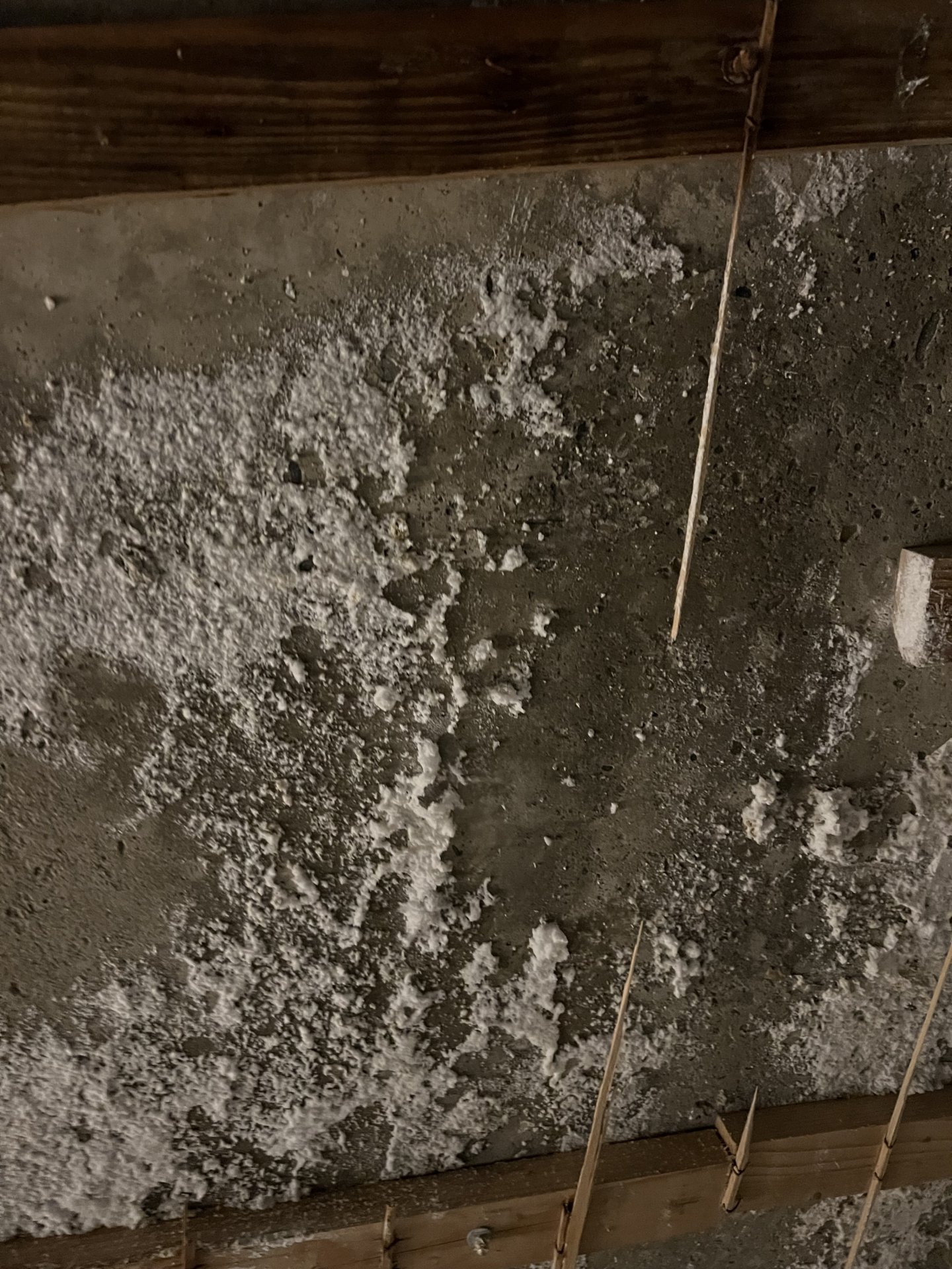

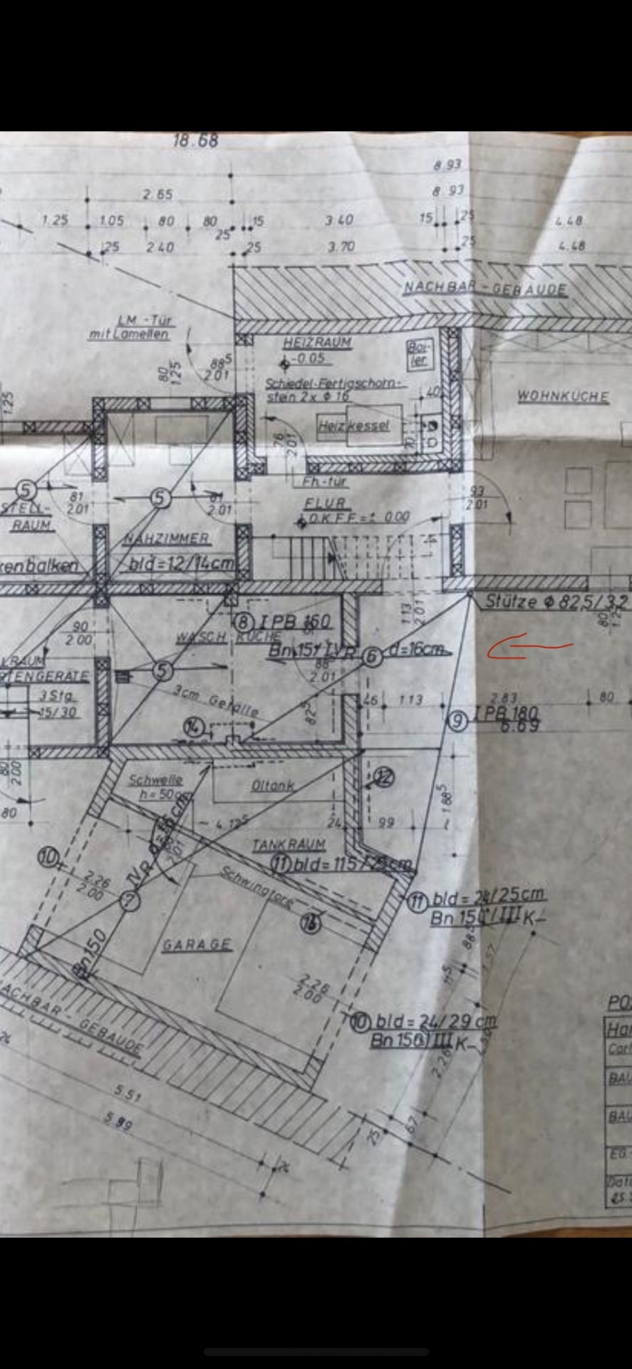

    Daten: Stahlbetondecke 1978 wohl Fertigbauteile, da Fugen vorhanden sind.
    Ich habe eine Stahlbetondecke (laut Querschnitt Bauplan 16 oder 25cm) im Außenbereich auflagernd auf zwei Betonblockmauern und dann freitragend auf der längsten Seite mit 2,5m, also keinerlei weitere Abstützung.

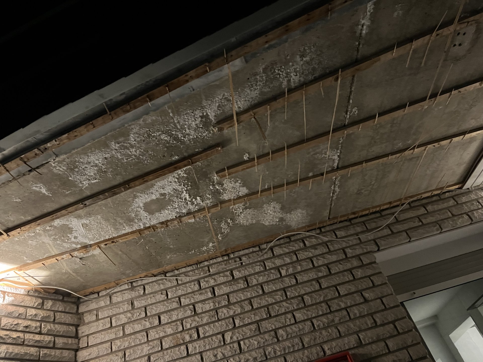

    Im Zuge des Haustüraustauschs habe ich das Profilholz dort entfernt und massive Feuchtigkeit gefunden, als Laie sieht das für mich nach Kalkauswaschung des Betons aus, trockenes „Kalkpulver“ lag auch auf der Oberseite der Bretter.
    Soweit so gut, das kriege ich wieder behoben, auch die Feuchtigkeit die von oben durch den Wintergarten drückt.

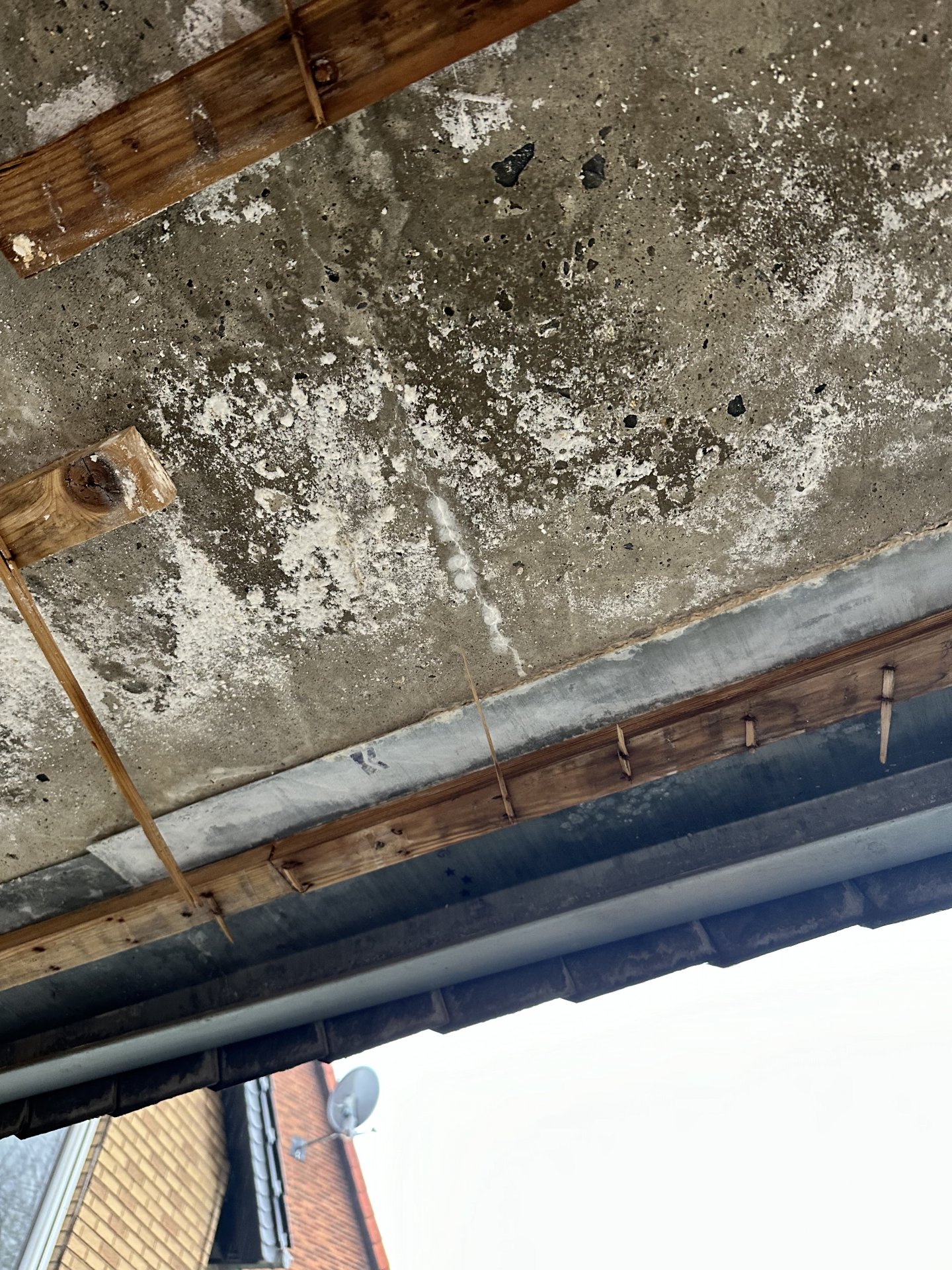

    Meine Sorge ist ein großer Riss genau mittig der Stahlbetondecke der sich von Außenkante bis Mitte Platte (ca. 1m) zieht. Sieht man auf dem Foto ganz gut, da genau da die Ablagerung („Kalk“) drin ist.
    Riss eintritt/Herkunft unbekannt da alles verkleidet war…
    gemessen habe ich noch nicht zwecks 0.2-0.4mm, Schablone drucke ich mir nachher gleich aus und messe mal. Aber soweit ich mich informiert habe gilt dies nur für den Innenbereich - richtig?
    Wie kann ich das beurteilen? Schlimm, weniger schlimm?
    bevor ich ein heiden Geld für Statiker ausgebe, wo ich ehrlich gesagt ein sehr gebranntes Kind bin mittlerweile, wollte ich vielleicht auf eurer Schwarmwissen hoffen.
    Vielen Dank und eine schöne Woche

    Wenn du nicht völlig grottig fotografiert hast - was soll dass darstellen ein Riss ? Völlig inakzeptabel...mache den Wintergarten 'dicht' und dies stellt soweit hier ersichtlich keine Gefahr dar , du könntest um des Gewissens Willen den 'Riss' leicht öffnen und mit Betonreparatur Mörtel verschließen und ggf etwas Korrosionsschutz und verwahrst wieder mit Schalung oder Putz whatever

    Ja die Fotos sind nicht die Besten, die sind spontan nach dem Abriss entstanden, sorry!
    Bei dem ersten Bild im Anhang sieht man den Riss beim ranzoomen ganz gut.
    Aber ich verstehe den Wink mit dem Zaunpfahl, wenn der „kleine Riss“ unbedenklich ist bin ich beruhigt und werde auch so verfahren beim instandsetzen wie du es beschreibst.
    *Bessere Fotos kann ich heute Abend zur Verfügung stellen.
