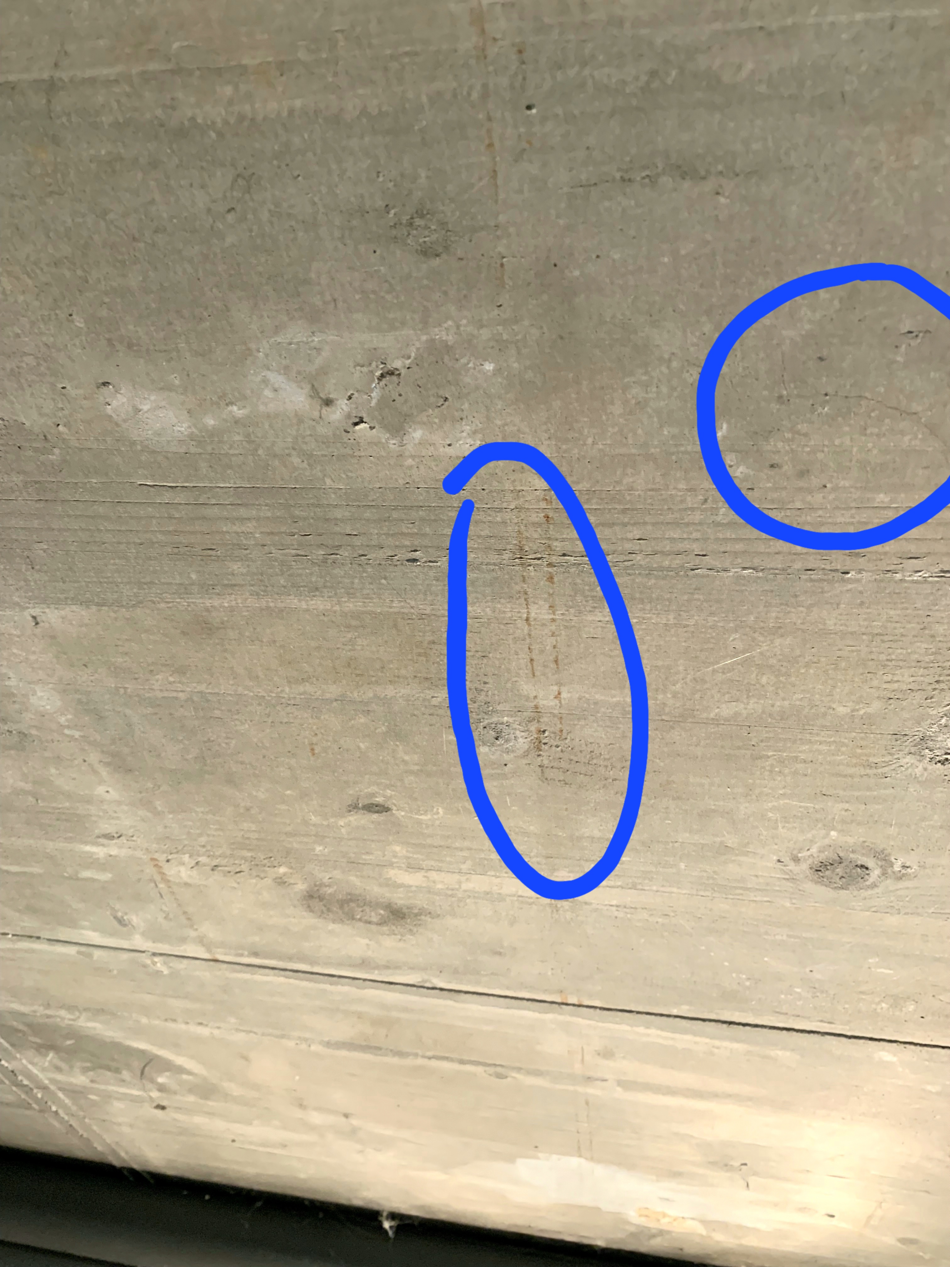

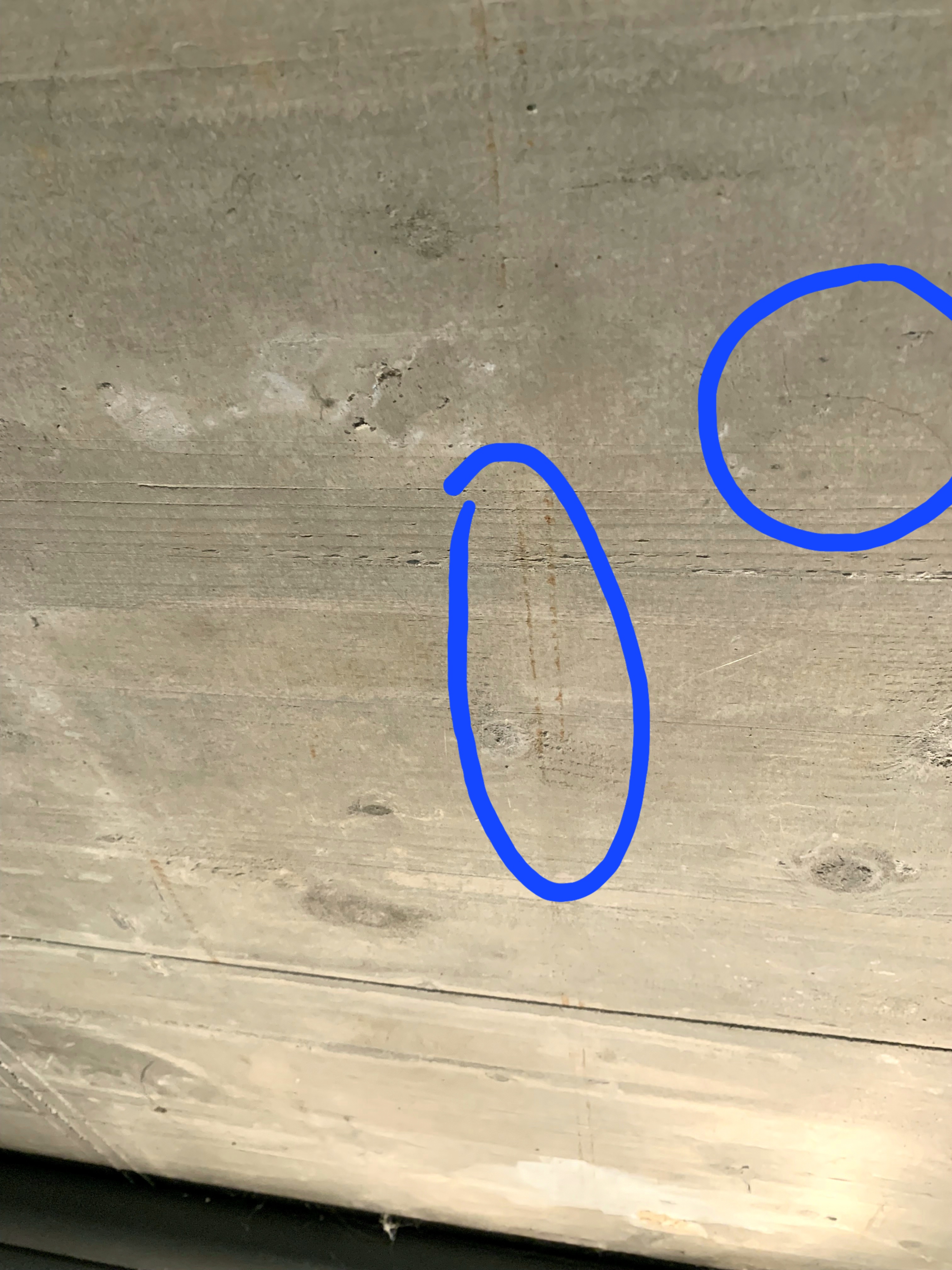

    Wir haben ein Reihenhaus mit Keller, EG, OG und DG. Die Geschossdecken sind 20 cm stark, davon 14cm Stahlbeton. Nutzlast 150 kg/m2 laut Statik. Spannweite knapp 3 und etwas über 4 Meter.
    Im Keller sind Rostabzeichnungen und Mini-Risse zu erkennen - siehe Bilder. Muss ich mir Sorgen machen?
    Die Kellereand ist etwas feucht wird gerade trocken gelegt. Die Decke ist m.E. trocken - Messung erfolgt.
    Vielen Dank.

    Das könnten noch alte oberflächliche Rostflecken aus der Bauphase sein. Sollte es da wirklich massiv im Beton selbst rosten, dann bekommst das sehr schnell mit, Rost hat ein deutlich größeres Volumen als Eisen, der Rost sprengt also bald den Beton darüber weg und bevor das nicht irgendwo passiert, würde ich persönlich Ruhe bewahren…
    Google: Stahlbeton Rost und geh auf Bilder, dann siehst schon was ich meine.
