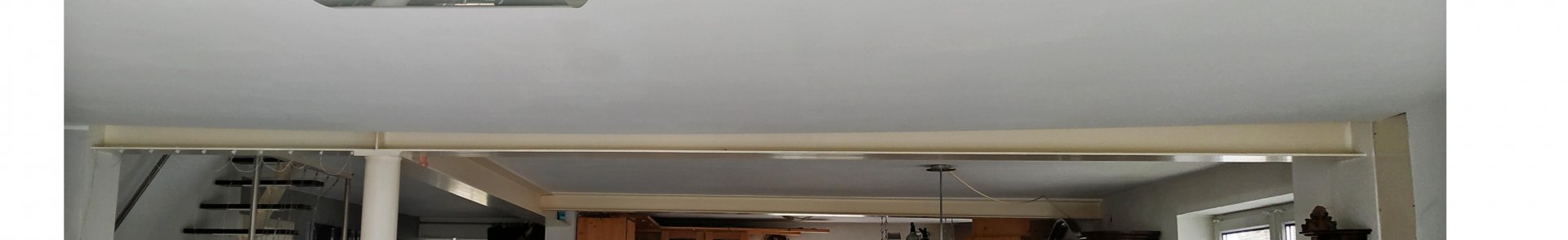

    In unserem Anbau der ca. 30 Jahre alt ist fällt mir leider auf das die Decke etwas durchhängt (Siehe Bild).
    Ich habe ausgehen von dem Stahlträger einmal recht ungenau 4 cm in der Mitte bei einer Spannweite von 6,4 m gemessen.
    Kann mir jemand sagen ob dies noch als normal bezeichnet werden kann?
    Was sollte man machen?

    Ich würde jetzt erstmal darauf tippen, dass da die Schalung nachgegeben hat und wäre da unbesorgt.
    Die Toleranz hinsichtlich der Ebenheit ist überschritten, aber das hat ja anscheinend 30Jahre lang niemanden gestört.

    Im hinteren Bereich liegt die Decke AUF den Trägern, hier im Bereich des Stegs.
    Ist das eventuell eine abgehängte Decke ?
    Ergänzung:
    Wenn das eine StB-Decke ist, muss da ja eine Fuge sein, sonst würde die sich ja auf den Stahlträger ablegen. Die stark unterschiedliche Durchbiegung von Decke und Stahlträger kann so eigentlich nicht sein.
