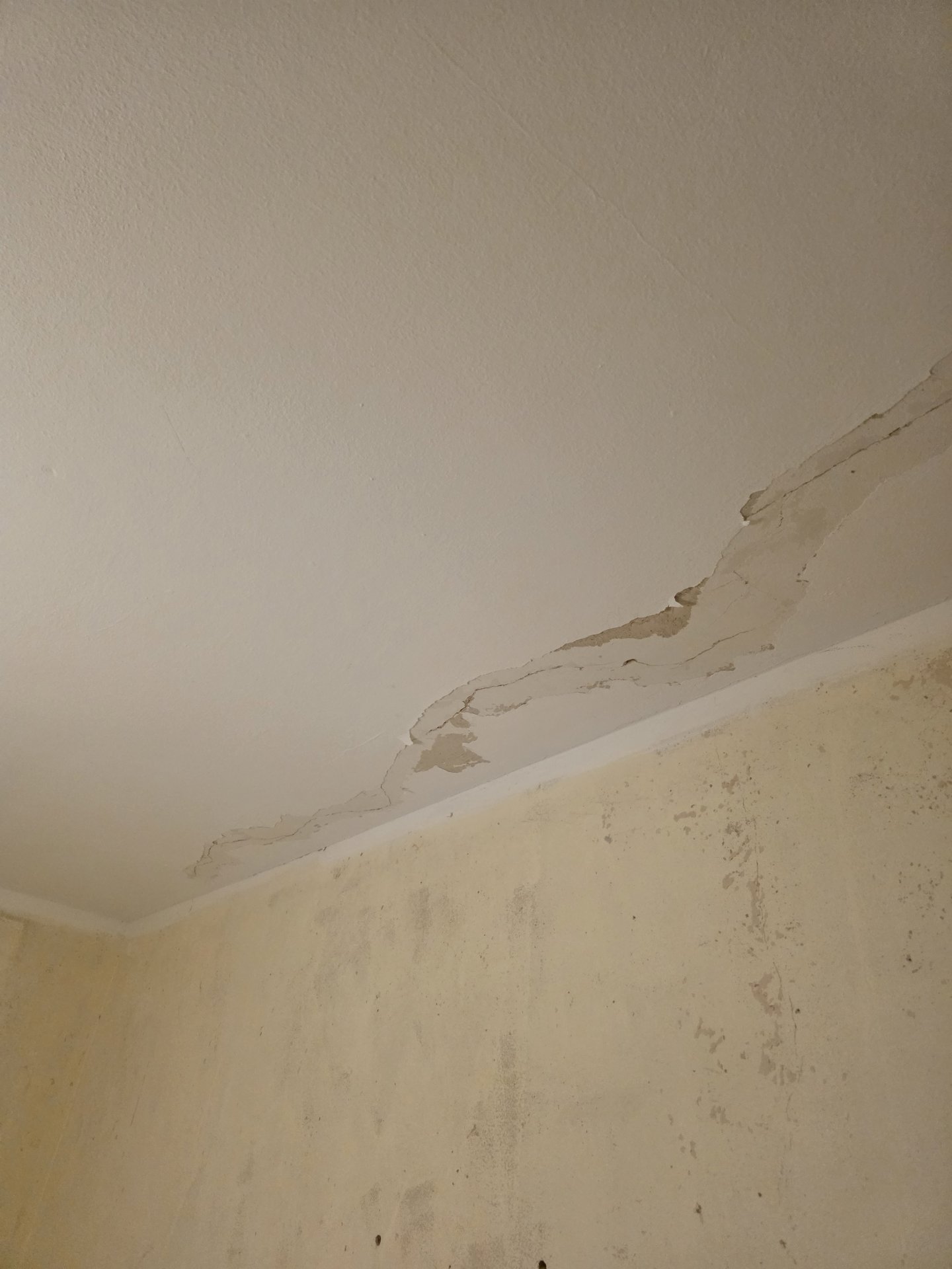

    wir renovieren derzeit unser Schlafzimmer in einem Zweifamilienhaus (Baujahr Ende der 70er-/Anfang der 80er-Jahre) und sind auf eine ungewöhnliche Stelle an unserer Stahlbetondecke gestoßen.

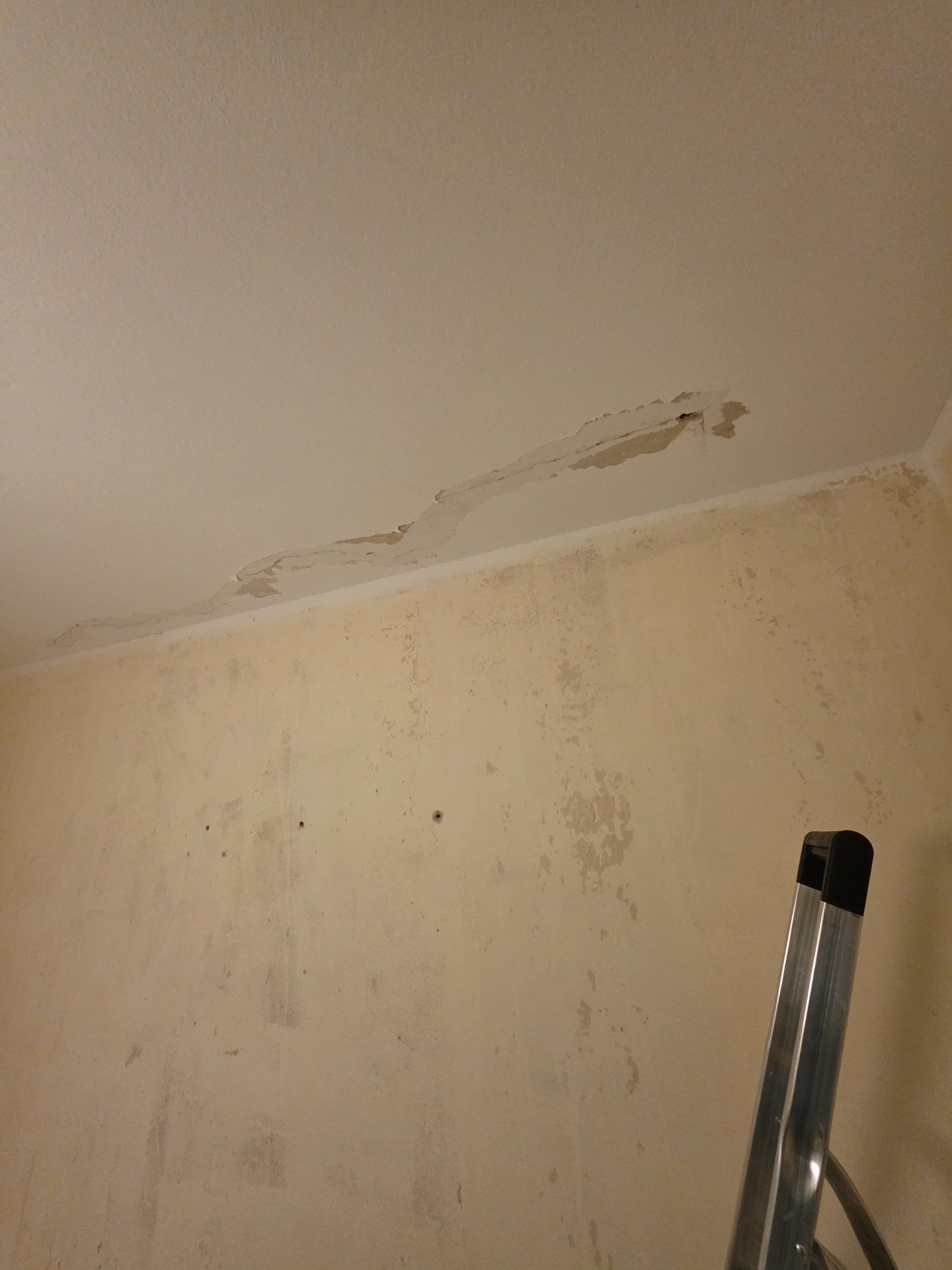

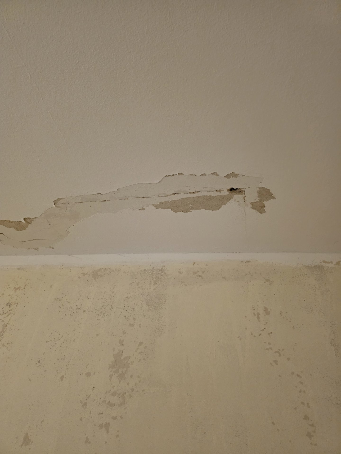

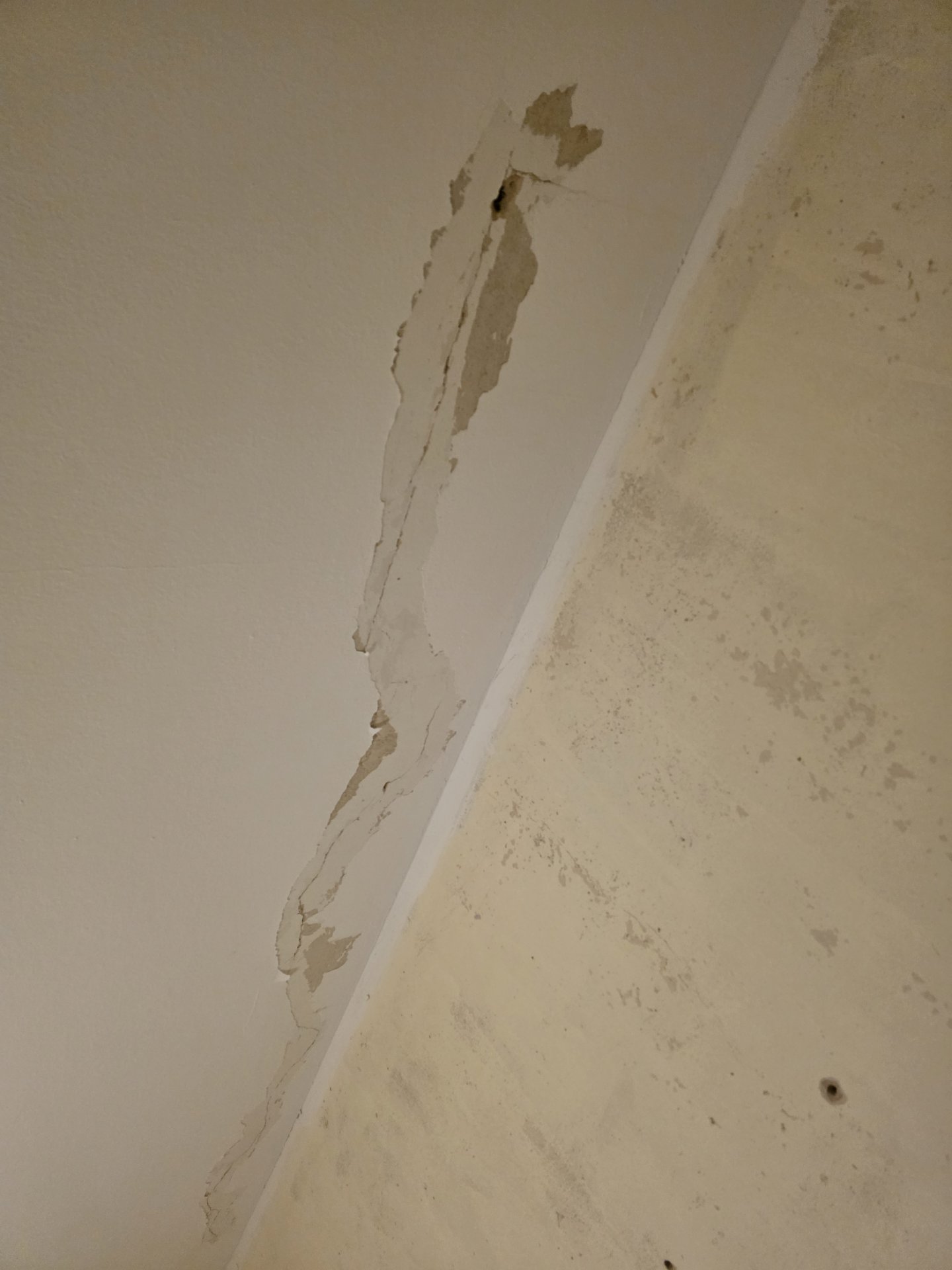

    Ursprünglich haben wir lediglich eine Unebenheit entdeckt. Beim vorsichtigen Freikratzen kam darunter ein längerer Riss zum Vorschein, der parallel zur Wand verläuft, allerdings in unterschiedlichem Abstand zur Wand. Als wir die Decke abgeklopft haben, klingt der Bereich unterhalb des Risses über eine größere Strecke sehr hohl – deutlich tiefer, als man es von einer normalen Putzschicht erwarten würde. Es hört sich fast so an, als befände sich darunter ein Hohlraum oder eine Konstruktion.

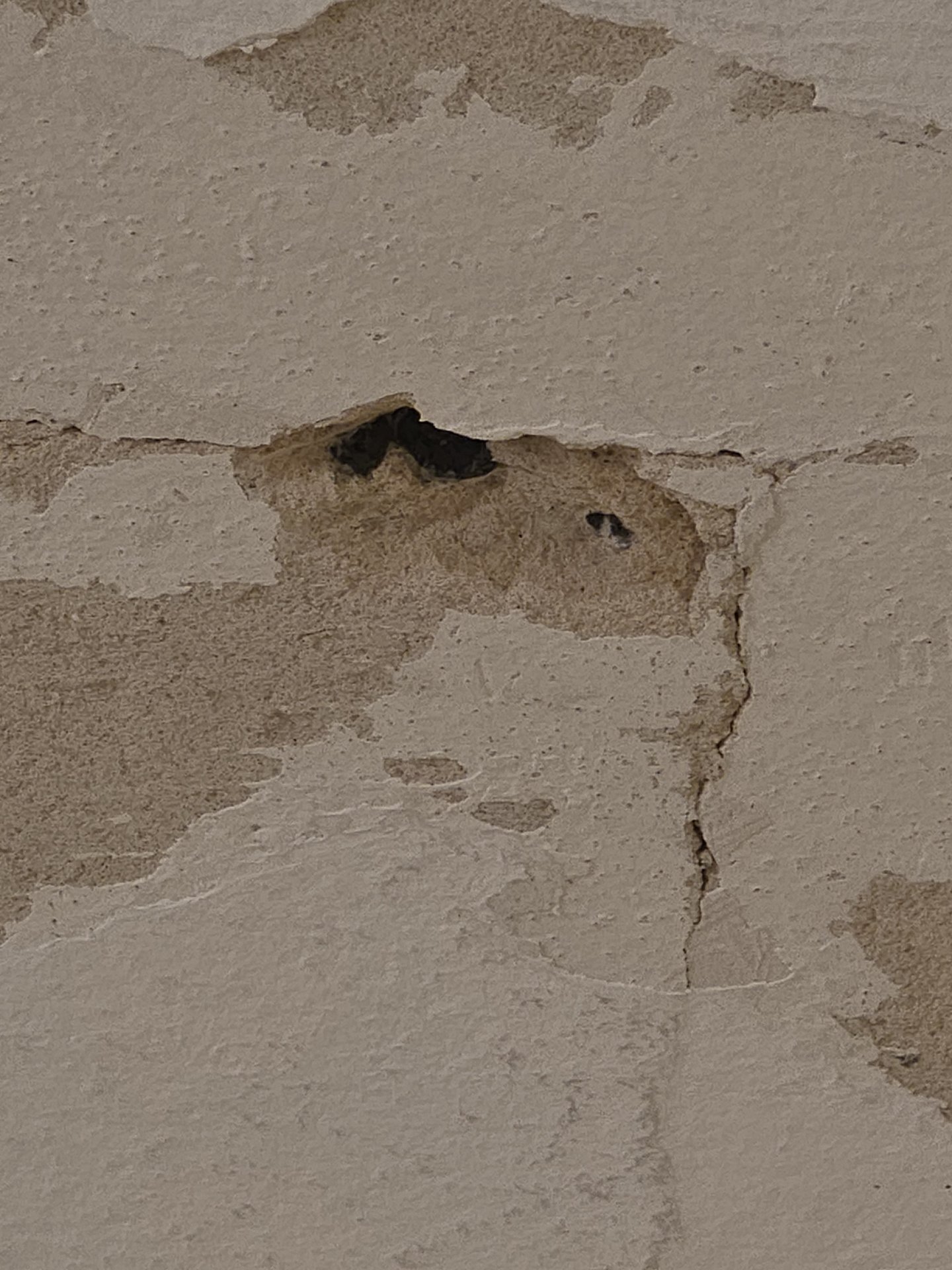

    Um der Ursache auf den Grund zu gehen, haben wir nur eine kleine Stelle geöffnet. Dabei kam unter dem Putz eine schwarze Schicht bzw. Masse zum Vorschein. Von dieser haben wir vorsorglich eine Probe entnommen und zur Laboruntersuchung eingeschickt.
    Über dem Schlafzimmer befindet sich das Wohnzimmer mit Zugang zum Balkon. In diesem Bereich verlaufen nach unserem Kenntnisstand keine Wasser- oder Heizungsleitungen.
    Ein Bauingenieur, der unser Haus damals vor dem Kauf begutachtet hatte, empfahl uns, die Stelle von einem Statiker beurteilen zu lassen.
    Hat jemand schon einmal etwas Ähnliches gesehen?
    • Könnte es sich um eine Bau- oder Arbeitsfuge handeln?
    • Ist ein so großflächiger Hohlklang bei einer Stahlbetondecke normal?
    • Was könnte die schwarze Schicht sein?
    • Würdet ihr ebenfalls einen Statiker hinzuziehen oder zunächst einen anderen Fachbetrieb?
    Ich freue mich über eure Erfahrungen und Einschätzungen. Vielen Dank!
