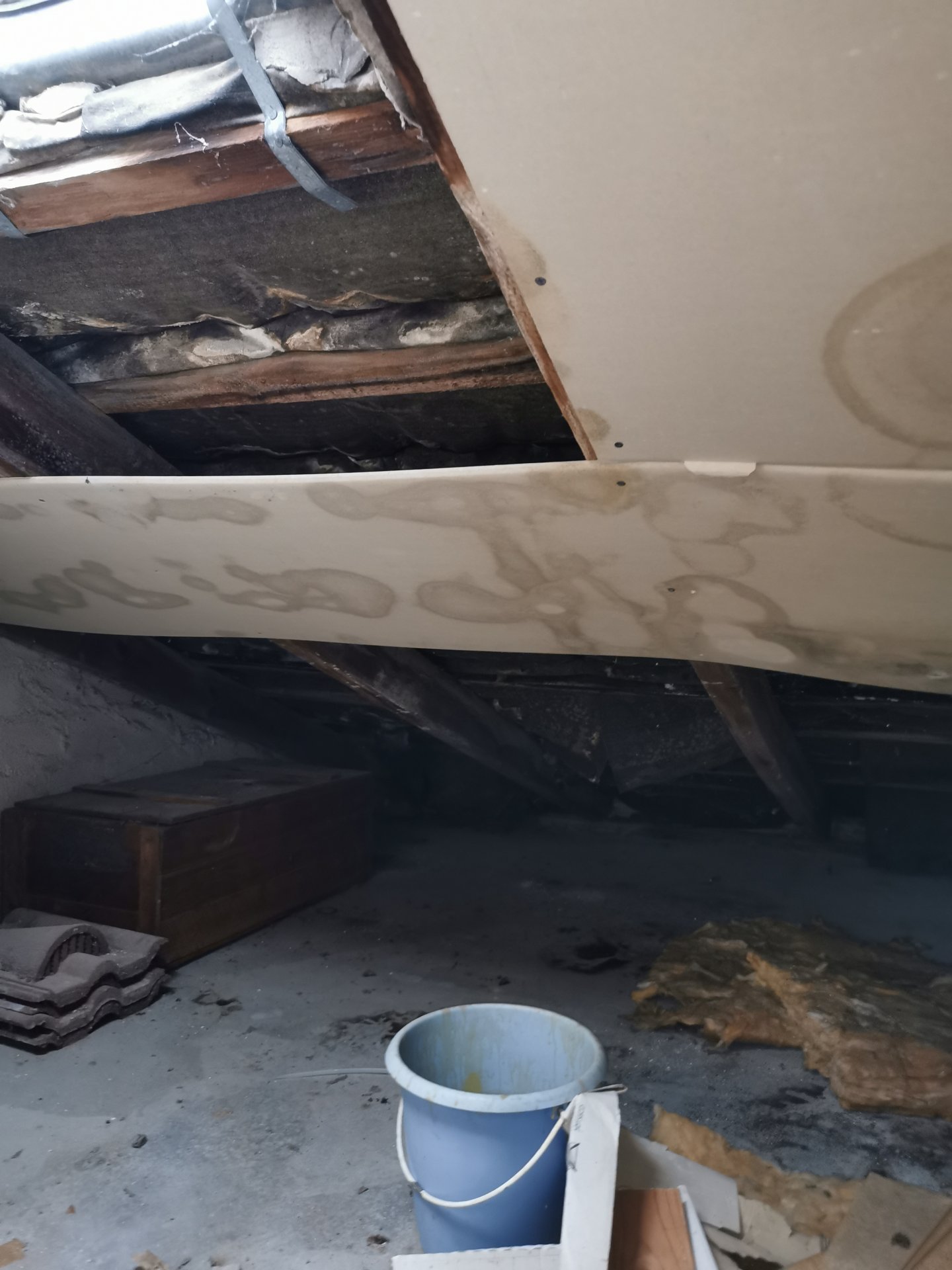

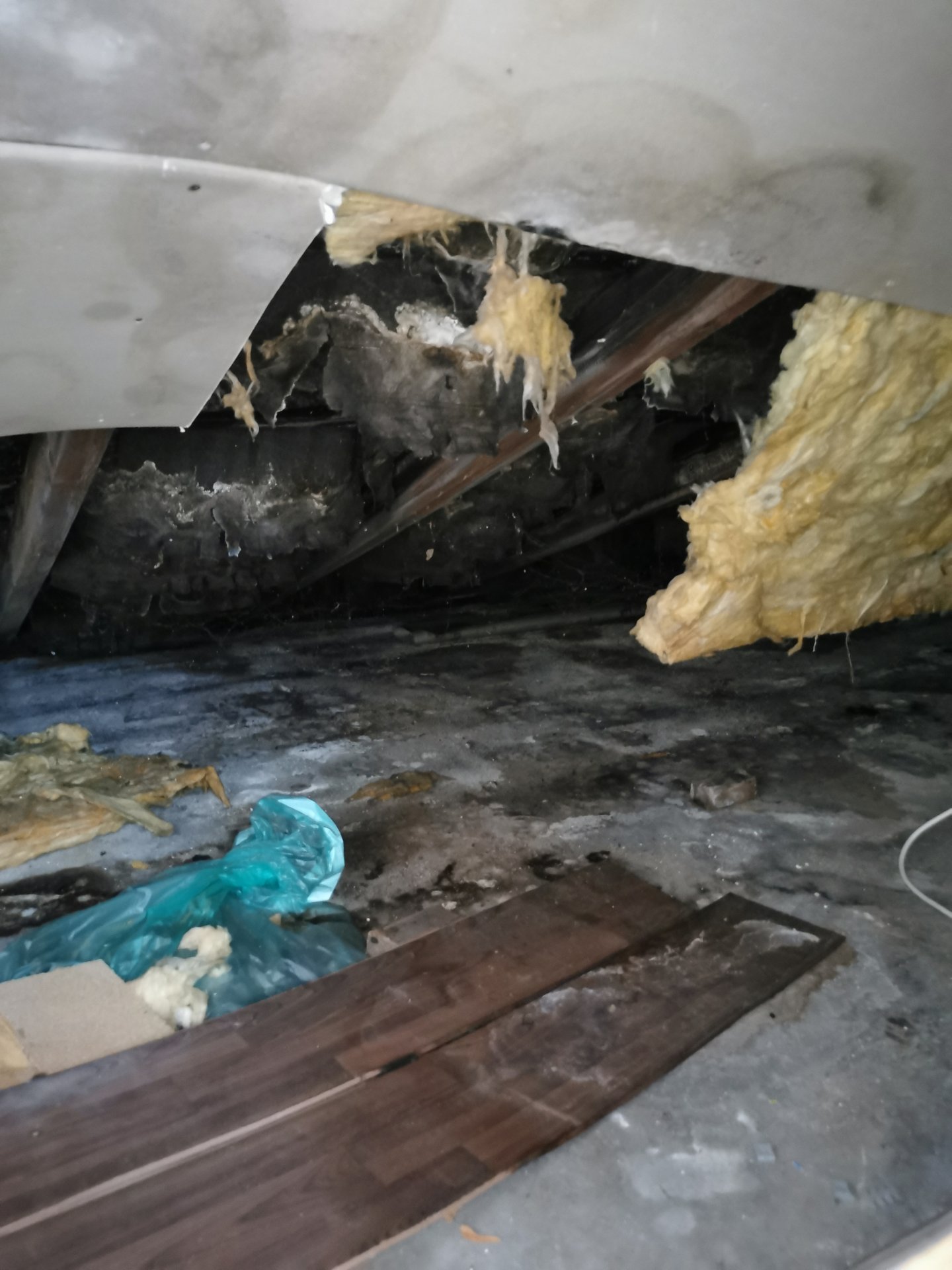

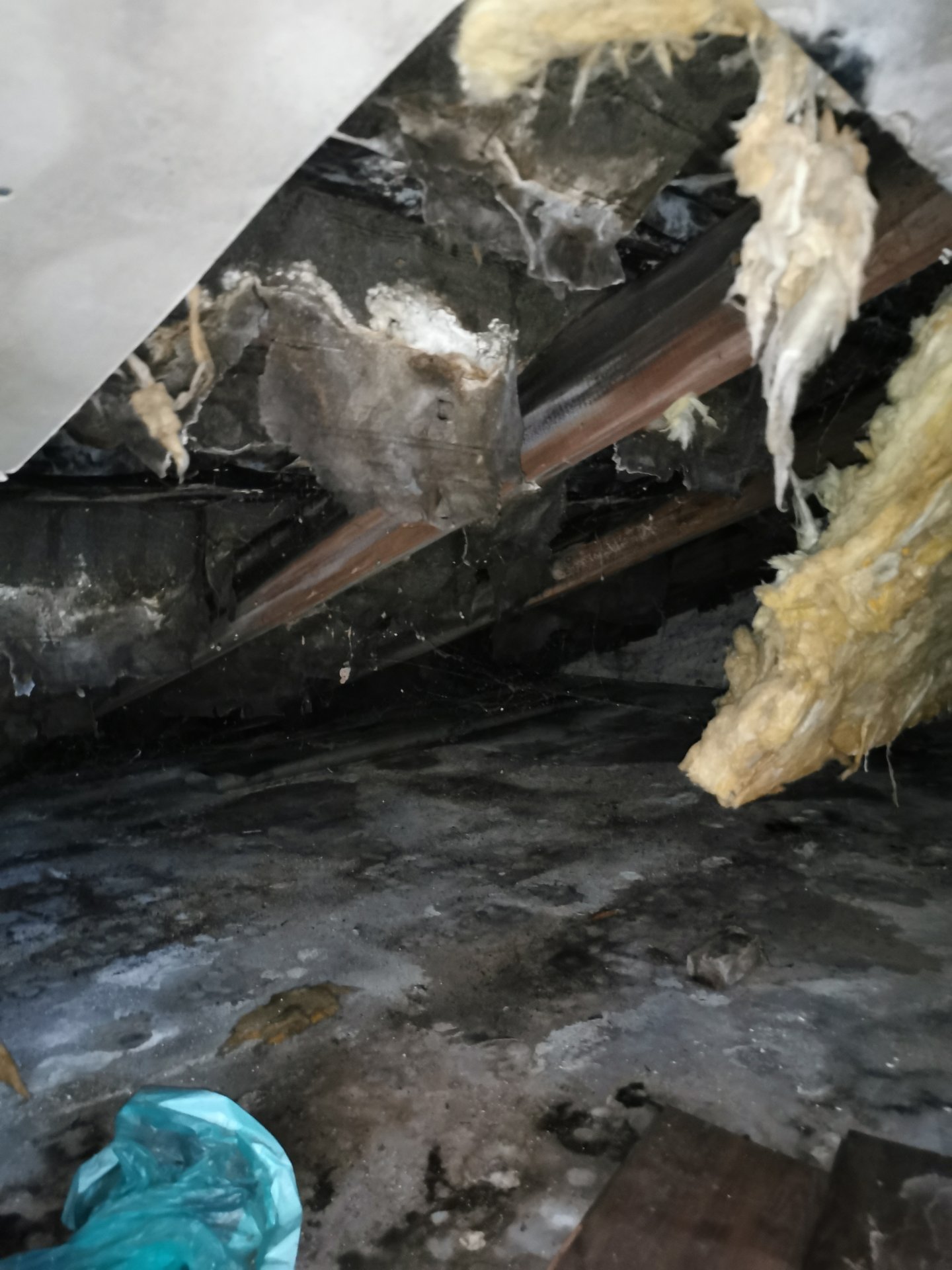

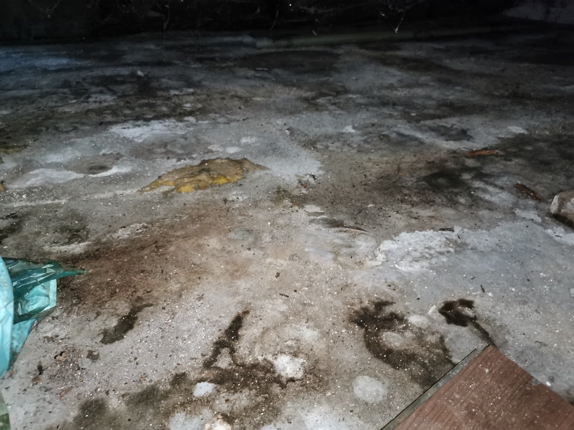

    Moin zusammen,
    bei dem Haus meines Opas sieht es in der Dachboden Abseite so aus wie auf dem Foto. Haus ist von 1962. Denke, das Dach muss neu.. aber mache mir Sorgen um den Boden. Kann man auf den Fotos erkennen, ob das etwas sehr Ernstes ist oder ist das leicht zu beheben?
    Ist eine Decke aus Stahlbeton.
    Danke für eure Antworten!

    Das ist halt Siff, Staub, Dreck und Schimmel. Dem Stahlbeton sollte sowas egal sein, im Gegensatz zu dem der das sauber machen soll…

    Die Wärmedämmung scheint durch Tiere, vermutlich Marder zerstört zu sein. Ist aber kein Schaden, da 1962 nur recht wenig gedämmt wurde und die Notwendigkeit einer Dampfbremse völlig ignoriert wurde. Das Dach, falls Wohnraum, würde ich jedenfalls vollständig neu dämmen.
