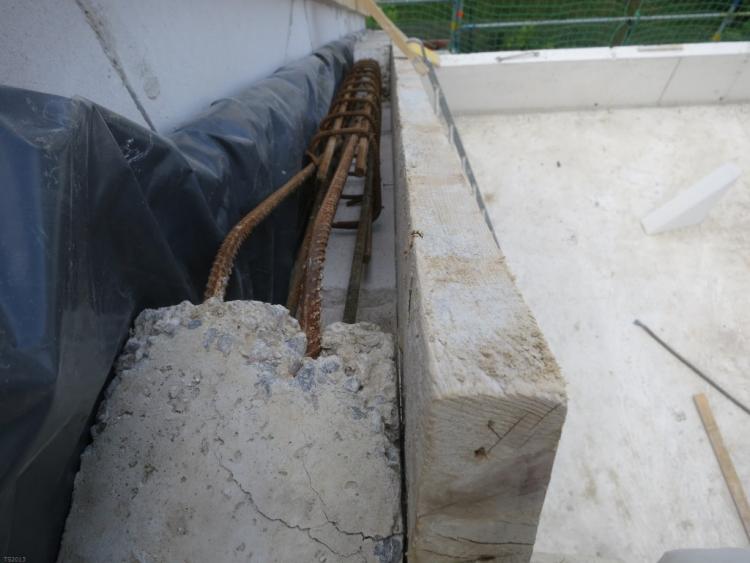

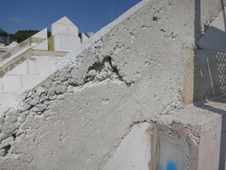

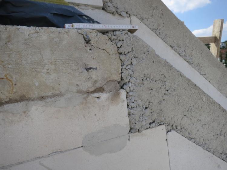

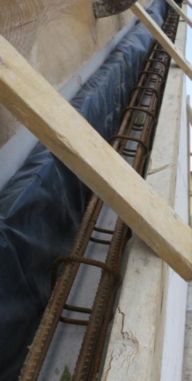

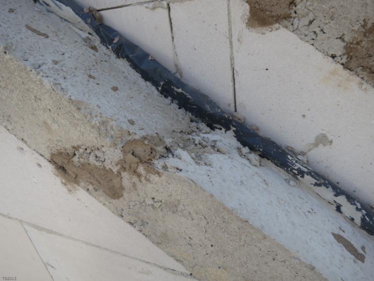

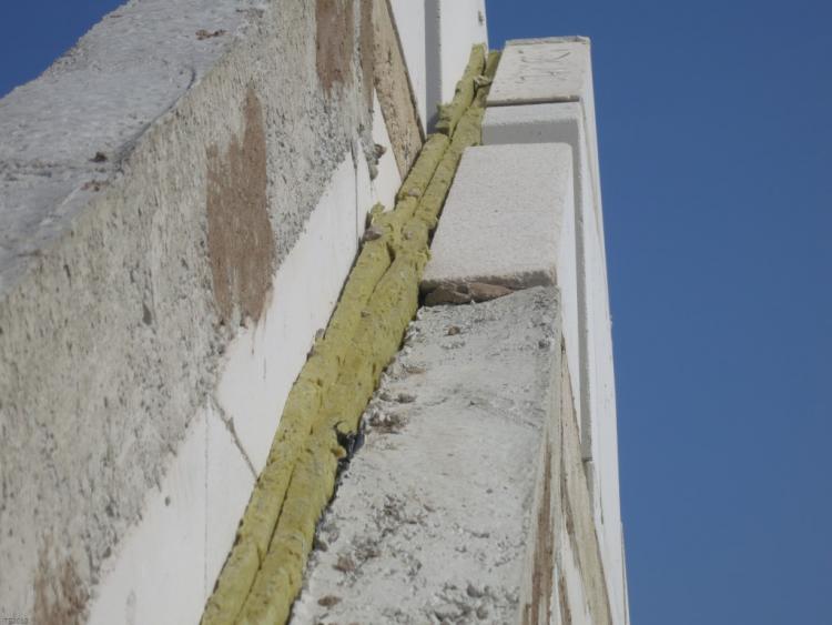

    die Fotos zeigen den Blick vom Dachfirst den Giebel entlang Richtung Traufe. Der untere Teil ist 3 Tage vor dem oberen Teil betoniert worden.
    Stellt das ein Problem dar, wenn nicht in einem Stück betoniert wurde?

    nein, es stellt kein Problem dar.

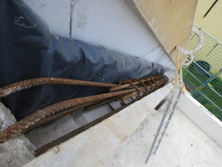

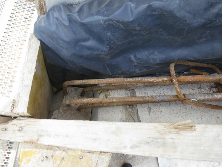

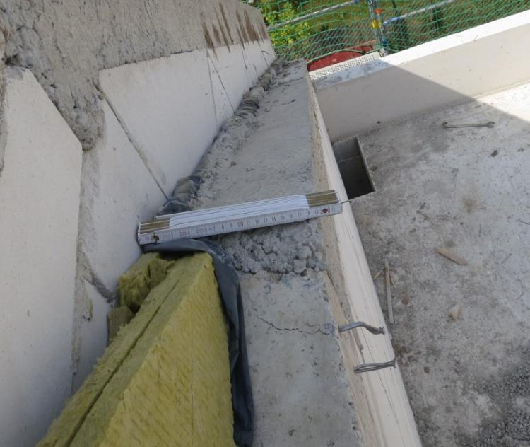

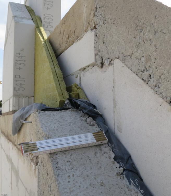

    Die Stahlkäfige sind doch recht merkwürdig, insbesondere das aussen geführte Eisen des Käfigs um die Ringe herum gebogen. Wenn die Plane da beim Betonieren nicht nach hinten weicht, gibt es kaum Überdeckung des Stahls an dieser Stelle ... wofür ist eigentlich die Folie? Und im schon betonierten Teil ist ein Riß von ca. 10cm mit Start des Schalbretts (Bild 1) sichtbar.

    Die Folie deckt die Mineralwollmatten ab, die in der konstruktiven Trennung (Spalt) zum Nachbarhaus (50 cm höher) der DH-Konstruktion liegen.

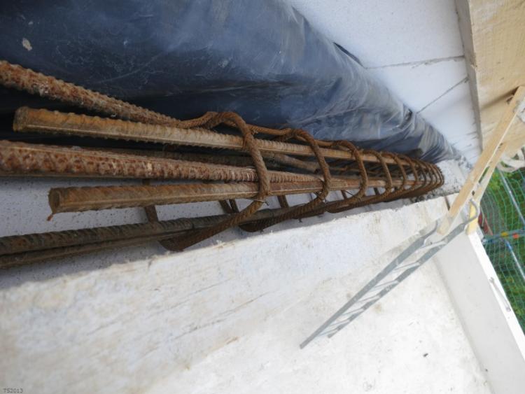

    Die Stähle für den Bewehrungsstoß müssen nebeneinander liegen, der sollte nicht einfach so abtauchen, überhaupt gehören die eigentlich festgerödelt.
    Der außen entlang geführte Stahl ist etwas irritierend, bitte mal in den Plan gucken ob der überhaupt eine Funktion hat. Abstandshalter fehlen noch. Und ein paar Bügel, wenn das nicht das Auflager ist.

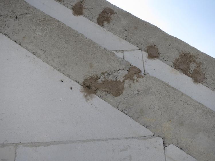

    Machen Sie mal ein Foto von dem bereits betonierten Bereich, interessant ist der Abstand zwischen Bewehrung und Betonkante zum Nachbarhaus - einfach den Zolli an die schmalste Stelle mit rein halten. Und cnom könnte hier interessant werden, steht auf dem Plan. Wenn nicht, dann bitte das genannte cv angeben (das steht sicher drauf).
    Beim anbetonieren sollte vorgenässt werden, sprich, der Beton im Bereich der Fuge angefeuchtet. Solche Fugen kann man rechnerisch nachweisen, üblicherweise sind diese selten maßgebend.
    Klang jetzt alles ganz gruselig, ist aber alles nicht soo schlimm - bis auf die Bügel, wenn da welche rein müssen, ohne die wäre es... schade.

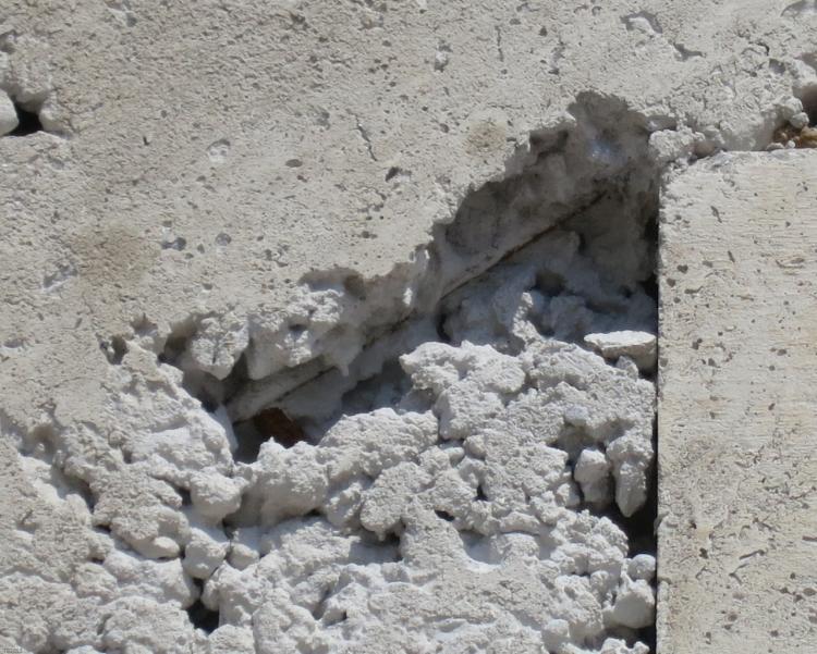

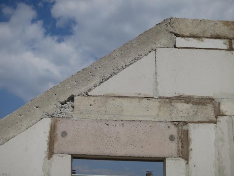

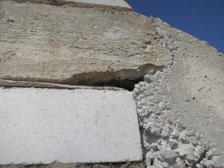

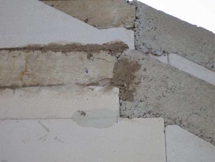

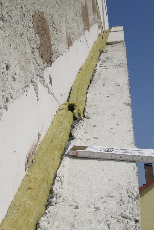

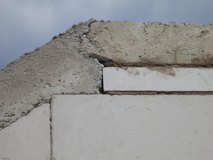

    Nun ist der Giebel fertig betoniert. Ich weiß nicht, ob da noch Abstandshalter und Bügel reingekommen sind. Ja vornässen, wäre auch hilfreich...die Fuge jedenfalls ist deutlicher als ich erwartet habe. Bild 2,3,4
    Einen Bewehrungsplan habe ich keinen und sehe wenig Chancen einen zu bekommen. Die Begriffe Auflager, Bewehrungsstoss, Betondeckung cnom >= Verlegemaß cv habe noch nicht ganz verstanden.

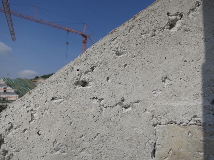

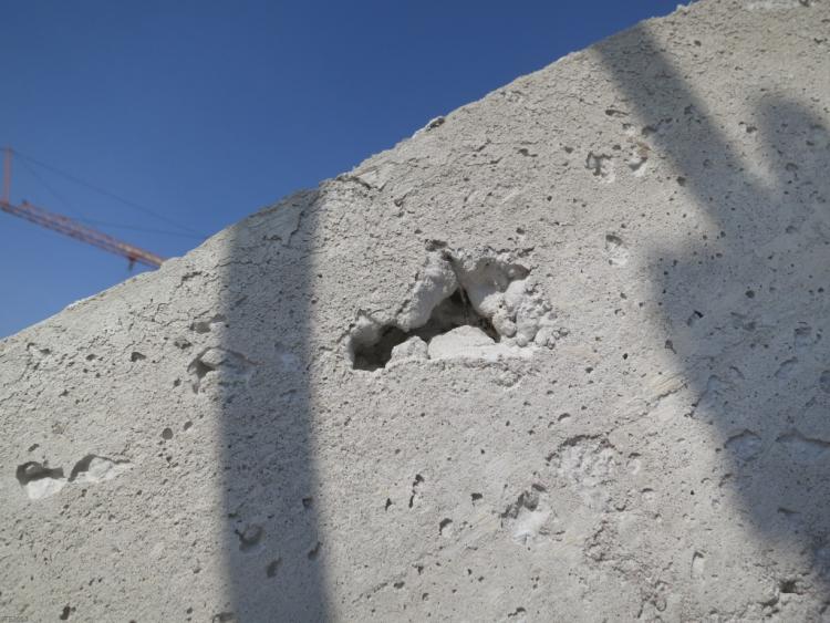

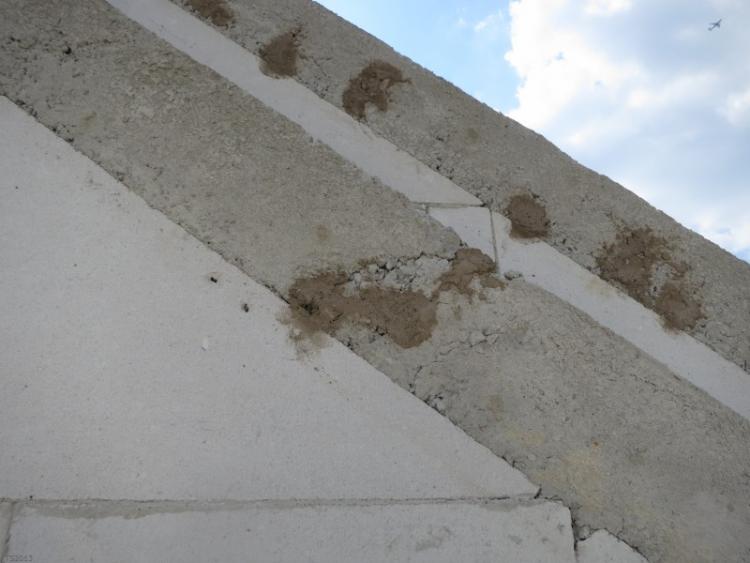

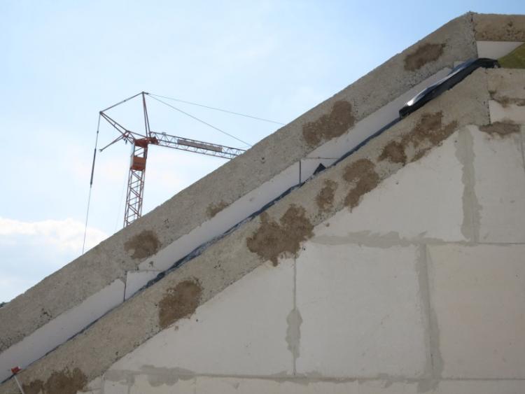

    Und noch ein Foto Nähe First, die andere Giebelseite und die gegenüberliegende Giebelseite in der Sonne - sind das nicht Betonnester? Zum Glück kenn ich mich nicht aus ;)

    alles nicht ganz schön, aber Technisch dürfte das in Ordnung sein! Ist das etwa eine Betonrollladenkasten überm Fenster??? :yikes

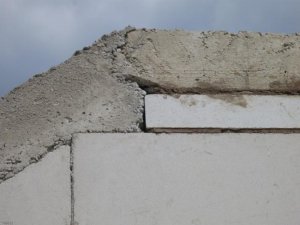

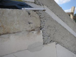

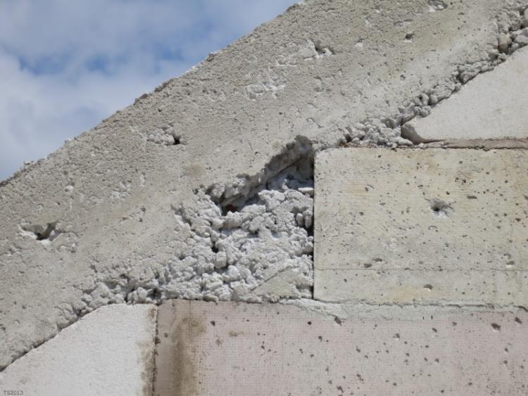

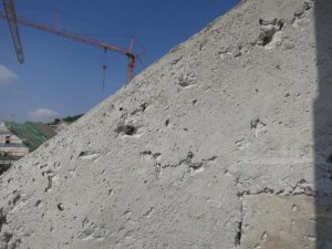

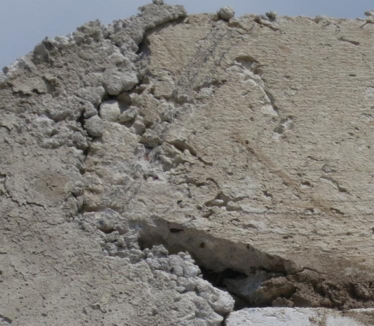

    Yilmaz, sicher? Bild 4, da liegt doch Stahl frei, oder hab ich mich verguckt? Direkt in der Bildmitte.

    Bei Bild 9b hätte ich freiliegenden Stahl vermutet - aber ich kann mich täuschen...

    Ziemlich schäbig. Wer so arbeitet, da liegt noch mehr im Argen, was man sieht ist nur die Spitze des Eisbergs.

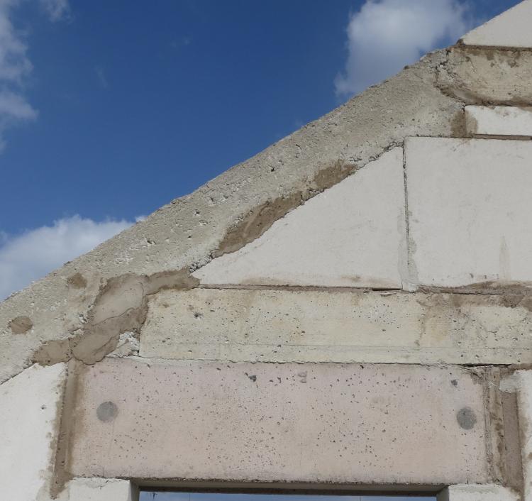

    Danke für die Beträge. Hier die Vergrößerung des 4. und 5. Bildes aus Beitrag #7. Ich seh auch den Stahl in Bild 4. Was sollte hier getan werden?

    Entschuldigung, aber das ist doch nichts, was die Bezeichnung "Bauteil aus Stahlbeton" verdient hätte...
    -> unbedingt eigenen Sachverstand hinzukaufen - dringend!

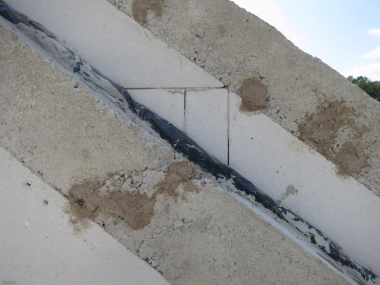

    Danke, ich nehme an die 4 Bilder bestätigen das alles nur und die Reparaturarbeiten dienen mehr der Kosmetik als der Nachhaltigkeit, oder täusche ich mich?

    Frage ist, ob das monolithisch ausgeführt (d.h. kraftschlüssig bzw. Ecke biegesteif) werden muss oder nicht.
    Falls ja, muss eine echte Instandsetzung her.
    Falls nein, ist das mehr oder weniger nur Kosmetik (falls keine Eisen sichtbar sind).
    Aber das, was der Kollege da rangeschmiert hat, hätte er sich auch sparen können. Ich kann mir nicht vorstellen, dass die losen Teile vorher entfernt wurden, wie es eigentlich zu machen ist. Einfach drübergeschmiert und gut ist ... zeugt von der "überragenden" Qualität der ausführenden Firma.

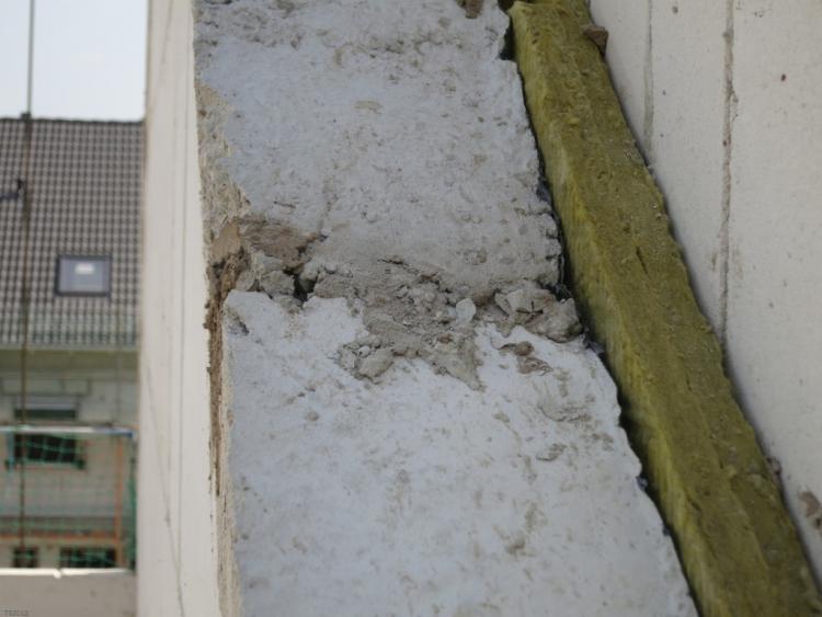

    Giebelanker-Stahlbetonarbeiten
    Danke. Die Qualität der Giebelanker-Stahlbetonarbeiten zeigt sich auf weiteren 2 aktuellen Bildern (1+2) von der zum Nachbar-DH liegenden Giebelinnenseite. Und auch auf der gegenüberliegenden Giebel-Aussenseite. Hier ist auf 4 aktuellen Bildern (3-6) ebenfalls der Stahl im Beton zu sehen. Diese Löcher sind (Stand heute) auch noch nicht (wie die anderen Löcher) zugekleckst worden.
    Laut Bauleiter vor Ort: "ja monolithisch" und er verspricht Nachbesserung. Ich konnte meine Zweifel an einer fachgerechten und nachhaltigen Ausführung nicht für mich behalten. Ziel ist wohl eher die in #17 von JamesTKirk angesprochene fachgerechte Instantsetzung der mangelhaften Arbeiten.
    Ist eine zusätzliche Mängelrüge angebracht, um nicht wie im Fall Fugenband Zeit zu verlieren und den Formalismus gegenüber dem BT einzuhalten?

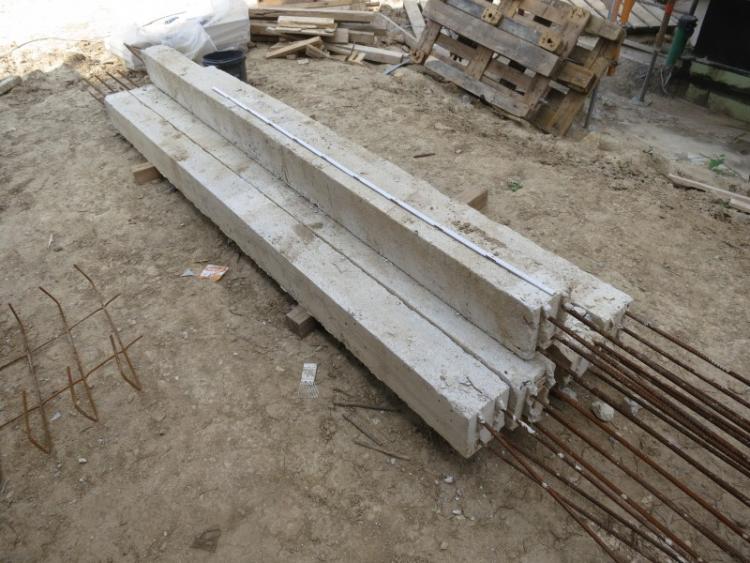

    Der Vollständigkeit halber hier noch Bilder der vorgefertigten Stahlbetonteile die Bestandteil des Giebelankers werden und in meinem Fall vermutlich beim Biegen der Stähle angebrochen wurden - siehe Fotos.
