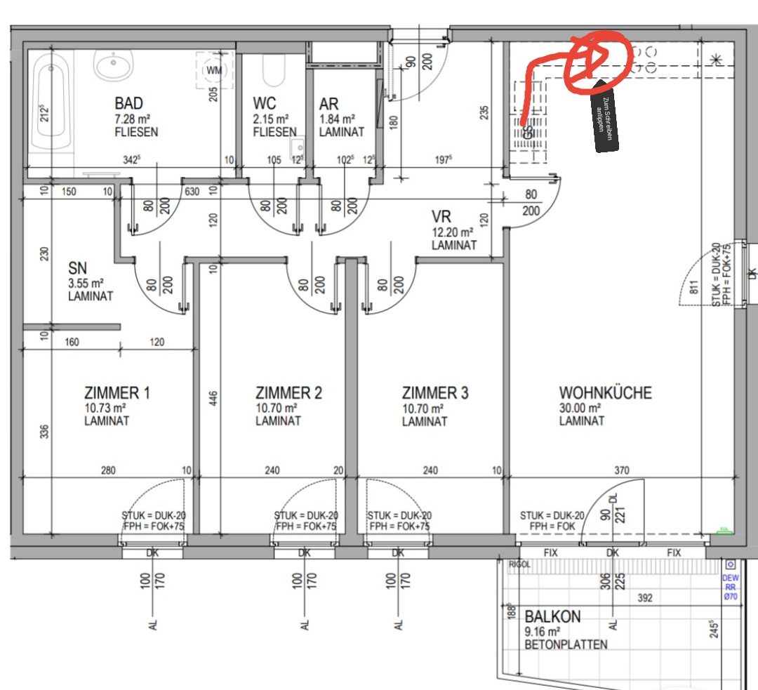

    Hallo habe eine Frage vielleicht an den Statiker oder Bauexperten. Ich habe eine Neubauwohnung bezogen aber die Küche ist im Plan L Förmig die wasserleitung ist an der Seite in der Wohnküche montiert. Wir wollten aber nur eine gerade Küche mit Insel deswegen haben wir durch einen Installateur die Wasserleitung durch die Ecke durch 3 Meter ca. Unterputz im Stahlbeton verlegt. Es wurde der bereich geschnitten und gestemmt Bewehrungsstahl so viel wie Nötig abgeschnitten. An der kurzen Seitw war Gipswand aber an der langen Seite Stahlbeton. Der Installateur meinte es ist für die Statik nicht gefährlich. Wir haben es auch dem Wohnungsbüro nicht gemeldet. Wand ist eine Innenwand die auf der anderen Seite auf den Gang schaut. Betonwanddicke ist ca. 18 cm hab mich informiert. Ist das jetzt irgendwann in der Zukunft gefährlich für die Stabilität?

    Nach der Glaskugel - schön ist es nicht, bemessen kann es fast niemand ....Aber jeder stemmt ein wenig :)
    Neubauwohnung hmm wie viele Geschosse ...wenn ich richtig verstanden habe ist diese Wand innerhalb deiner Wohnung - somit und mit der angegebenen Wandstärke sehe ich vorsichtig gesagt kein Problem.
    Insofern der San es nicht übertrieben hat mit seinem Stemmen.
    Hilfreich wäre Grundriss von dir und dem Geschoss darunter und darüber.

    Hier hab ichs auf dem Bild markiert die seitliche Wand ist eine Gipswand dahinter ist der Eingang. Die Leitung wurde über die Ecke von der Gipswand in die längere Seite verlegt die längere Seite ist eine Stahlbetonwand wurde ca 6 cm tief geschlitzt 3 Meter waagrecht 2 Wasser und eine Abflussleitung verlegt danach mit Blitzzement wieder verdeckt. Es war halt auch armierung oder wie man das nennt Bewehrungsstahl dazwischen da hat er paar Stück wegschneiden müssen weil die im Weg waren. Es ist der 2 te Stock und unter mir ober mir 7 Stöcke sind ganz genau die gleichen Wohnunngen mit dem selben Grundriss die Frage ist jetzt ist es mit der Zeit für die Statik des Gebäudes gefährlich diese weggeschnittenen Armierung-Bewehrungsstahl oder nicht? Soll ich es dem Wohnbüro melden oder nicht?

    Nein.
    Wenn du einige 1000 € zuviel hast .....du hast hier einen Eingriff vorgenommen, der selbst bei Eigentum WEG bei konsequenter Auslegung dich zum Rückbau und Sanierung der Wand zwingt incl SV /Gutachter /Statiker/Prüfstatiker...mehr äußere ich da mal nicht dazu...

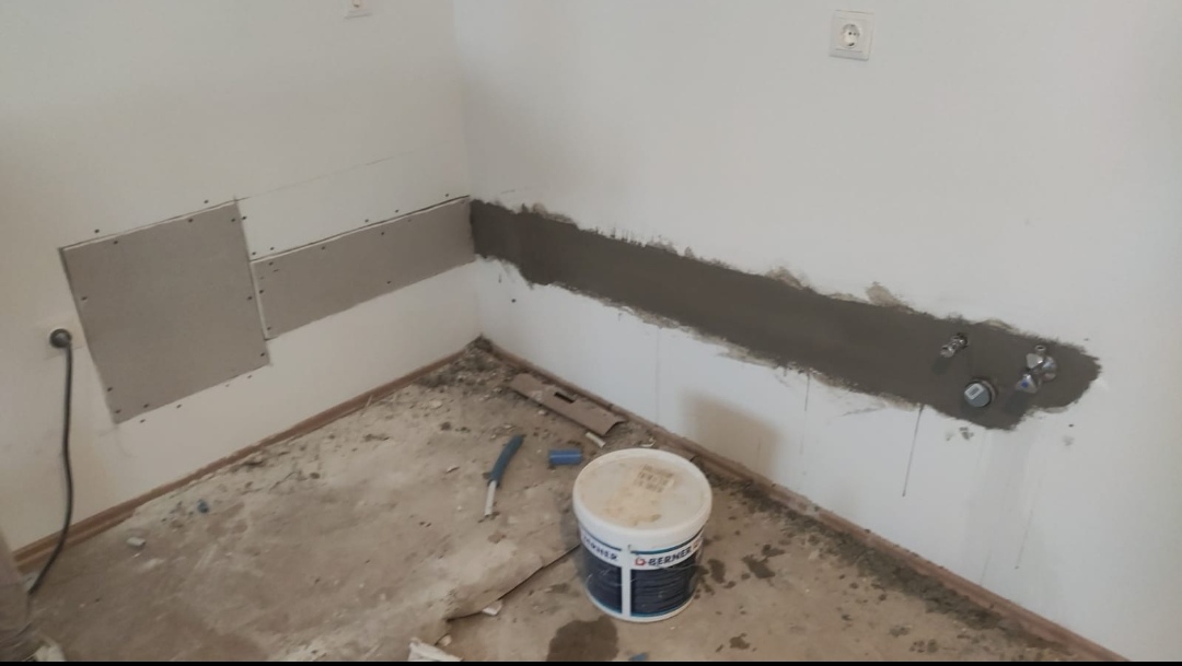

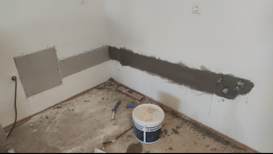

    Nein das war das einzige mal nie wieder lasse ich sowas machen die Frau wollte unbedingt dort die Wasserleitunh haben. Also es wurde direkt wieder mit Zement geschlossen so wie ich es weis auserdem lies ich es mit Rechnung machen die Firma meinte auch es würde keine Stabilitätsgefahr darstellen falls das Wohnungsbüro doch Probleme macht sind die mitschuldig ich hab alles auf Rechnung.
    Das heist wenn Gips verwendet wird dann kann es durchrosten theoretisch vom Fundament bis zum dach in den 7 Stock weil alles zusammen geschweist ist die Bewehrung. Das hört sich nicht gut an. :))
    So sah es fertig aus von der Gipswand wurde die Leitung ins Stahlbeton verlegt.

    Puh, also ganz ehrlich, tragende StB Wand auf mehrere Meter Bewehrung durchtrennen in einem Haus mit 7 Etagen? Welchen Teil der Bewehrung eigentlich genau, hast du noch Fotos ? Evtl. auch per PN schicken.
    Mal ganz abgesehen davon ob das jetzt wirklich die Statik beeinflusst oder nicht, das sind doch ganz andere organisatorische Risiken.
    Als Mieter ? Wäre mir ein zu heisses Eisen.
    Die "Sanierung" auch wenn es im besten Fall nur eine erneute Bauteilöffnung zur Sichtung, Gesundrechnen und Spachteln mit passender Spachtelmasse ist, da bist du bei mehreren Tausend Euro, wenns reicht.
    Tragende/Aussteifende Wand, zumindest im Sinne dieser Funktion wird mit Sicherheit Gemeinschaftseigentum sein.
    Auf der anderen Seite bist du hier strafrechtlich schon sehr weit im Vorsatz.
    Es ist durch die Rechnung ja nachvollziehbar, dass der Umbau in Auftrag gegeben wurde und der Vermieter/Eigentümer wird das bei Auszug bzw. Mieterwechsel auch nicht übersehen, wenn die Wasseranschlüsse auf einmal woanders sind. Also da jetzt einfach nur "Mund halten" und hoffen dass nix passiert birgt ganz andere Risiken, was dir später vorgeworfen werden könnte.....

    Simon mach die Leute nicht verrückt - das bleibt so , da hier eh die Kaufoption nach 5 Jahren besteht.
    Hast du mal geschaut wo getrennt ist ? Das ist sowohl vom Eck und Laibungsbereich weit genug weg ...und nach dem Grundriss nehme ich an liegt spiegelbildlich eine Wohnung, auch dort wird wieder falls die Angabe stimmt eine 18cm ? StBW stehen- ich sehe hier keine Gefährdung.
    Quatsch. Soviel Gips hat es in dem ganzen Gebäude nicht, der hier den Beton angreifen würde - Gipsputz und GK Wände etc kommen nicht in Berührung mit Bewehrung.

    Danke SIL du hast mich etwas beruhigt ich hätte gar nicht mehr die finanziellen Mittel wenn es rechtliche Probleme geben würde gestemmt und Bewehrungen wurden abgetrennt dort vob der Ecke bis etwas Richtung Mitte das sieht man gut Anhand des Fotos von mir was ich hochgeladen habe.Seitlich links ist eh nur Gipswand gewesen ca. 280cm wurden gestemmt in 6 cm Tiefe. Stahlbetonwand Dicke ca. 18 cm und dahinter ist der Gang Spiegelbildlich gegenüber ist auch eine Betonwand nehme ich an mit 18 cm Dicke falls statisch keine Gefährdung lass ich es so behalt ichs lieber für mich außer ihr habt eine bessere Idee
