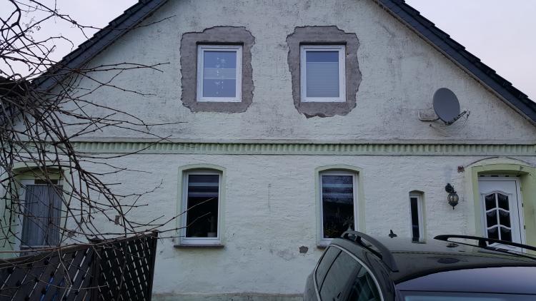

    wir möchten gerne an der Giebelseite unseres Hauses 2 neue Fenster einbauen. Maße 170x70 (bxh) .. Sind Betonstürze da ausreichend?
    (Ich möchte mich vorab nur informieren um mir ein Bild zu verschaffen, wo man sich preislich bewegt bzw. wie hoch der Aufwand ist)
    vielen Dank vorab für Infos/Ratschläge

    ich hoffe ich versteh das richtig : 2 Fenster je 170 x 70 cm nebeneinander, mit einem Pfeiler getrennt ?
    wieso nur 70 cm hoch ?
    bei den Massen werden sicherlich Stahlträger eingebaut werden müssen

    Wir möchten die beiden unteren Fenster ersetzen. Die Fläche zwischen den beiden jetzigen fenstern bleibt berstehen, jedoch etwas kleiner. Sie sollen so platziert werden, dass sie mit den oberen bündig sind damit es optisch auch passt

    die sind doch nicht 1,70 m breit ,erklhr das mal richtig

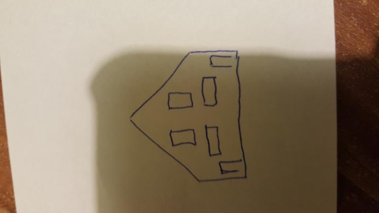

    So in etwa

    ah, so soll es werde, ok,
    nun kenn ich den Aufbau des Hauses nicht (Decken, Mauerwerk, Dachkonstruktion, usw) nicht
    bei der Breite wird ein Betonsturz sicher nicht reichen.
    da werden Stahlträger sicher mehr halten.

    hm ok.. Wäre wahrscheinlich bei 140 cm breiten fenstern dann genauso

    da sollte man mal genauer nachschauen und rechen, oder bestell dir mal ein ansässiges
    Bauunternehmen zur Beurteilung
