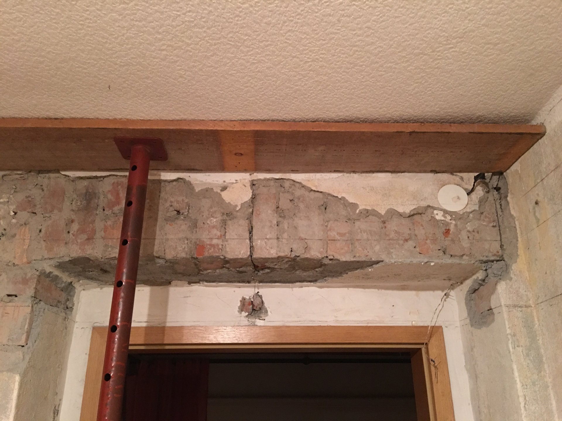

    Leider finde ich keine richtige Antwort zu meiner Frage. Was ist beim Stahlbetonsturz die richtige Seite?
    Ich habe jetzt eine tragende Wand mit 24 cm Dicke. Über meiner Tür ist ein Sturz aus Mauersteinen, welche seiner Funktion nicht mehr ganz gerecht wird.

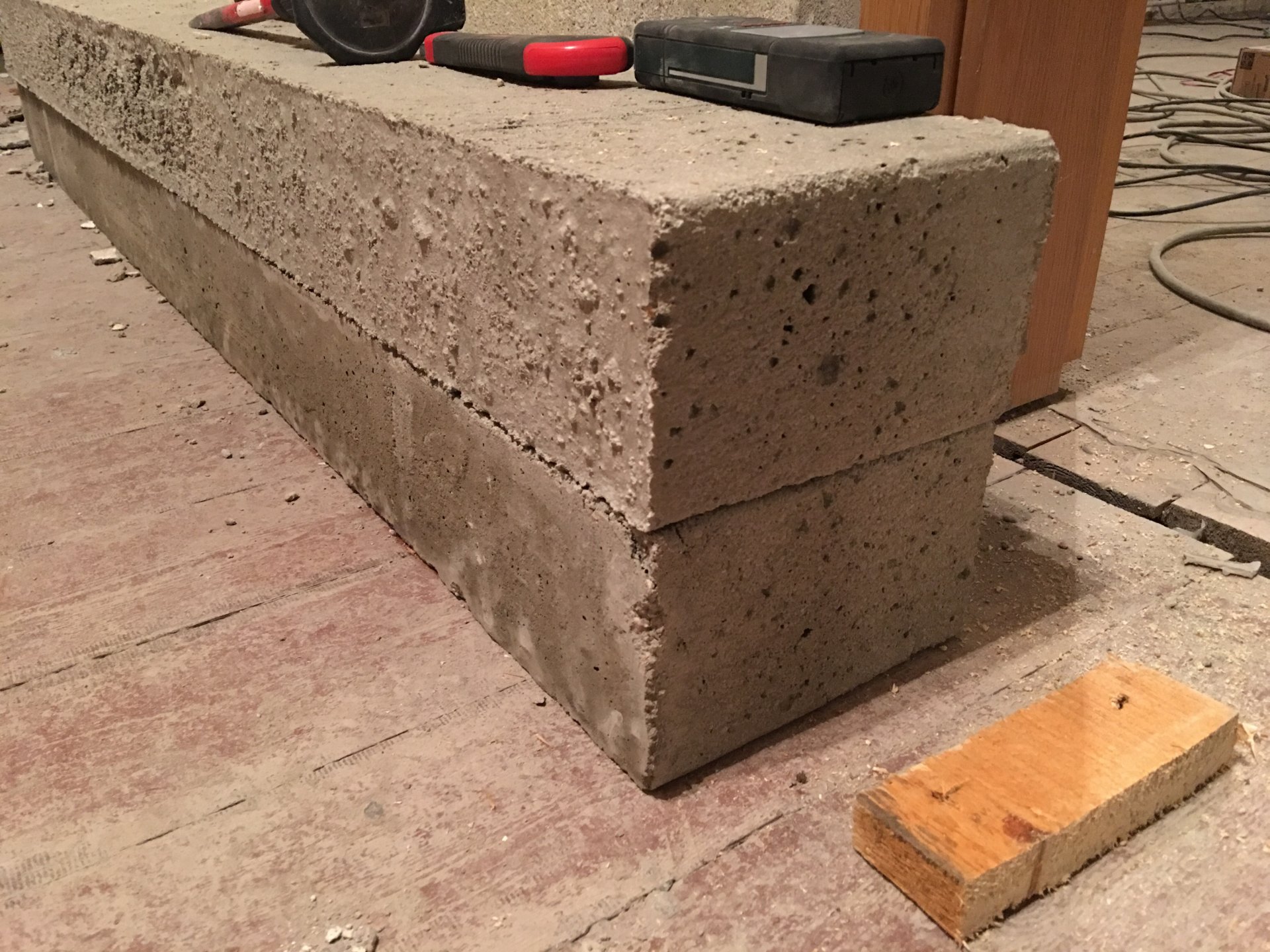

    Daher wollte ich jetzt einen Stahlbetonsturz drunter setzen. Im Baustoffhandel wurden mir jetzt 2 Stürze a 11 cm mitgegeben. Das würde ja passen.
    Allerdings kommen mir die 18 cm hoch vor. Wenn ich mir Videos anschaue, dann werden die Stürze immer flach eingebaut.
    Mir geht es nur darum, wie rum ist der Sturz richtig? Oder gibts bei Stahlbetonstürzen kein richtig oder falsch rum?
    Ich würde die auch „hochkant„ einbauen. Die 160 kg müsste ich ordentlich vermörteln.

    Hallo Petra345.
    Bei meinen Stürzen gibt es keine glatten Seiten. :/
    Ich poste mal die Bilder, damit es verständlicher wird.

    Ich würde den bestehenden Sturz jetzt an der markierten Stelle unten etwas kürzen (abflexen bzw pickern) und dann die beiden neuen Stürze hochkant (18 cm) einbauen.
    Dann habe ich in der Höhe 18 cm, in der Tiefe 2 x 11 cm und in der Länge 150 cm
    Auf beiden Seiten liegen diese dann ca 13,5 cm auf.
    Sollte doch passen.
