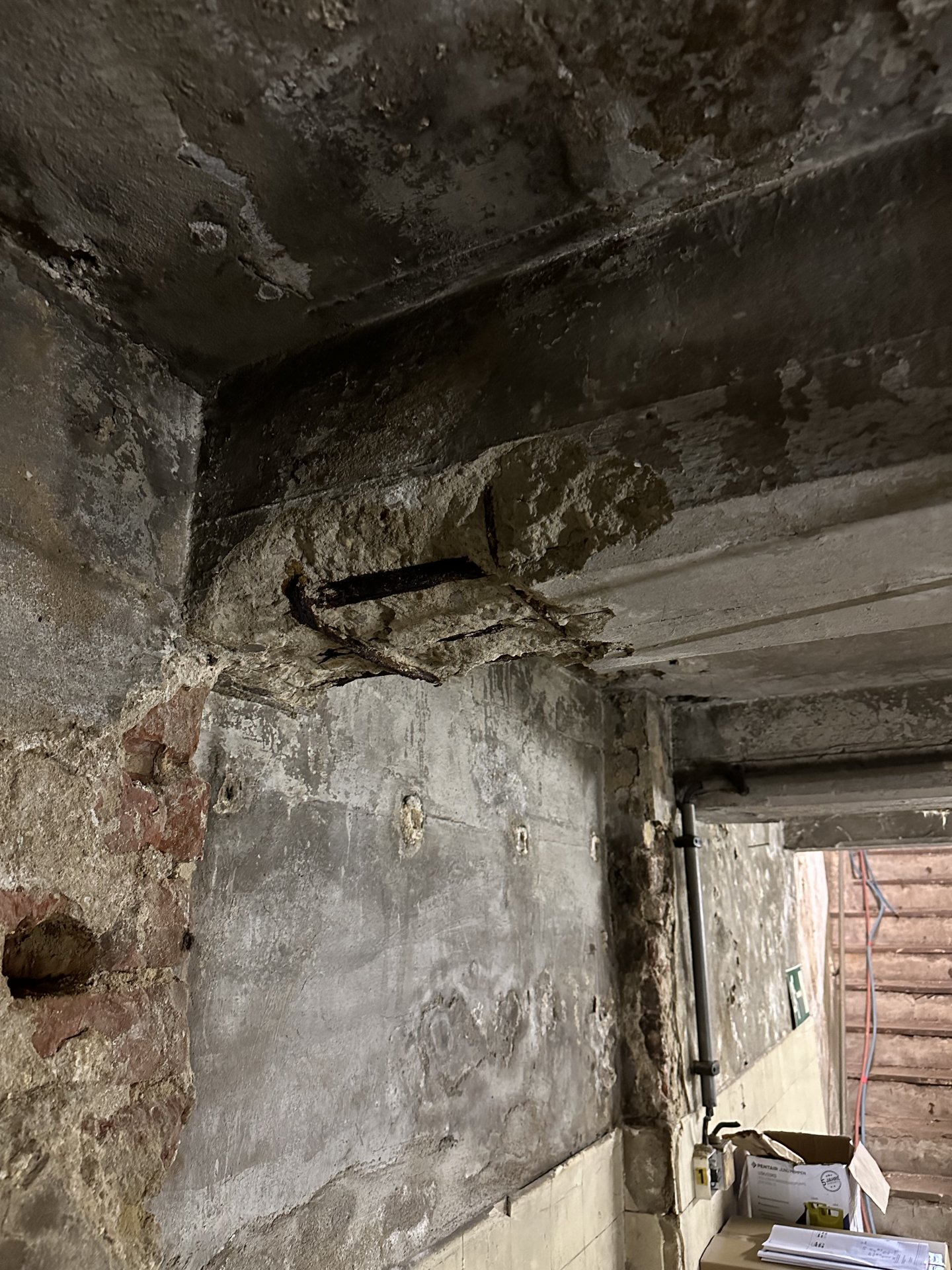

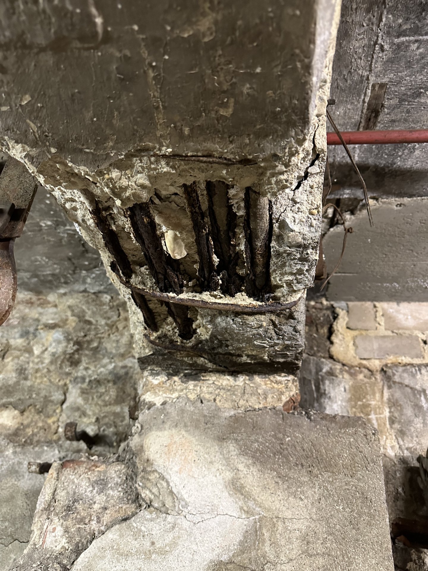

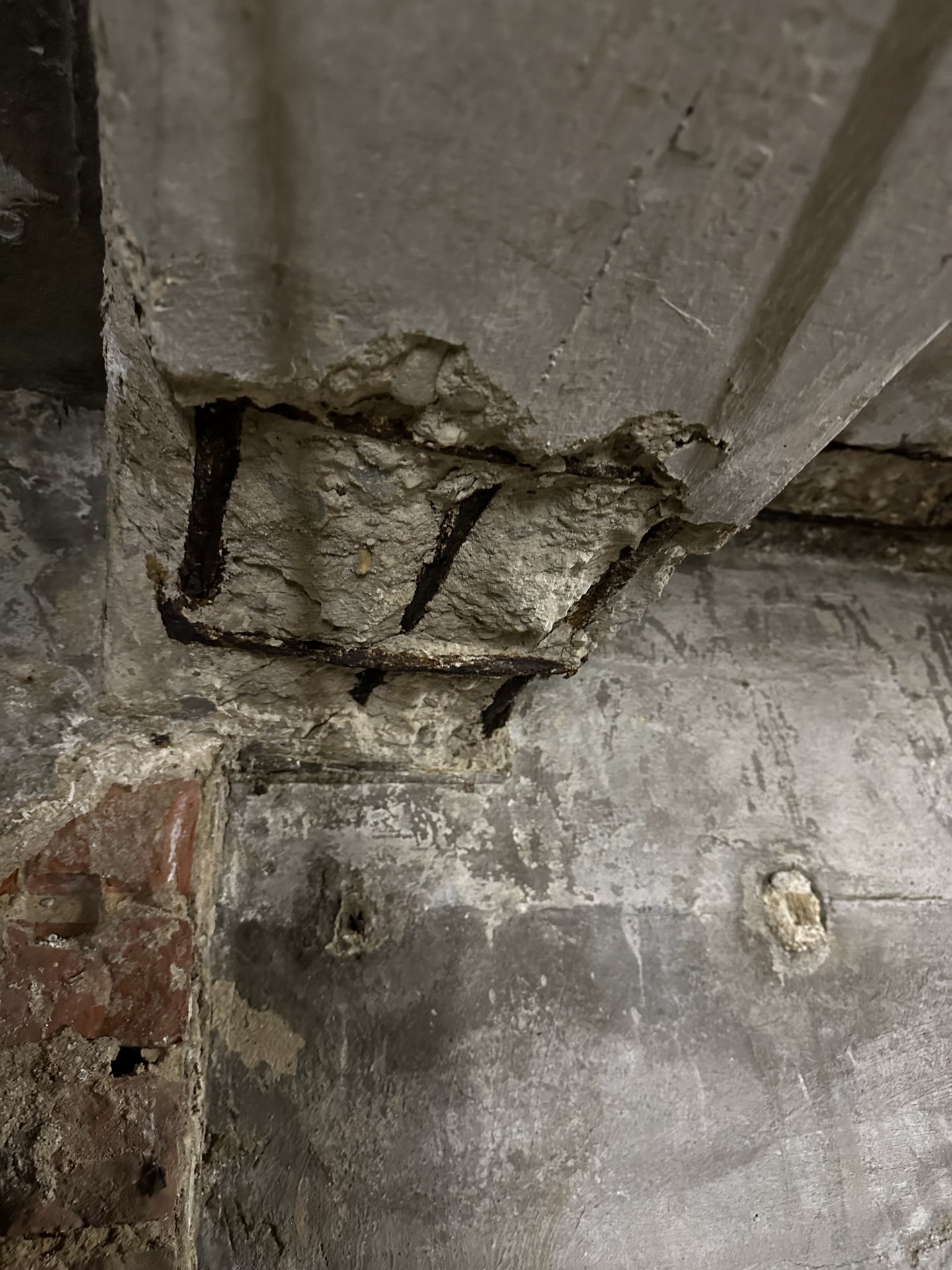

    Hallo Forum,
    ich habe ein Problem in einem Heizungskeller: Bei einigen Unterzügen sprengt der Rost der Armierung den Putz ab.
    An einigen Stellen mehr, an anderen weniger. Die Grundsubstanz ist noch gut, aber vor allem an den Randbereichen zu feuchten Außenmauern ist das Problem da.
    Kann/ sollte ich einfach den Stahl mit Rostumwandler behandeln und wieder überputzen?
    Oder wie geht man vor, damit das die nächsten Jahrzehnte wieder hält?
    Danke und Grüße,
    Michael

    Das ist eine Aufgabe für Profis. Kuckst du nach "Betonsanierung".
  3. #3 petra345, 27.06.2024
    5.252
    1.028
    Rostumwandler ist Phosphorsäure mit etwas Wasser zum disoziieren. Damit kann man auch die Kaffemaschine entkalken.
    Die Profis beim Sanieren von Brücken entrosten den Stahl mit Sandstrahlen bis auf das blanke Eisen und von allen Seiten. Dann wird das Ganze mit Zement ummantelt, der den Stahl am Rosten hindert.
    Wenn die Feuchtigkeit nicht beseitigt wird, ist das Ganze nur von begrenzter Haltbarkeit.
