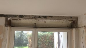

    Hallo!
    Wir bauen ein Haus um. Bei den Wohnzimmer Terrassentüren sind Betonsturze von 9 cm Höhe. Wir haben ein kleine Fesnter von 90 cm verbreitet und plannen eine neue Terrasentür von 150 cm machen. In die 90 cm Fenster gab es kein Sturz so das diese Fenster höher war als die andere zwei (oben direkt die Betondecke). Die alte Rolladenkasten haben wir weggemacht und werden PURO Roma Aufsatzrolladen nehmen.
    Ich kann aber keine Betonsturz mit 9 cm Höhe finden, finde nur 11.5cm. Dann wären aber die Fenster unterschiedlich hoch zu die andere zwei, bzw wäre die Fenster nur 2 meter hoch....
    Kann man so eine Sturz nach Masse anfertigen lassen?.
    Vielen Dank.
    Grüsse
    Mercedes

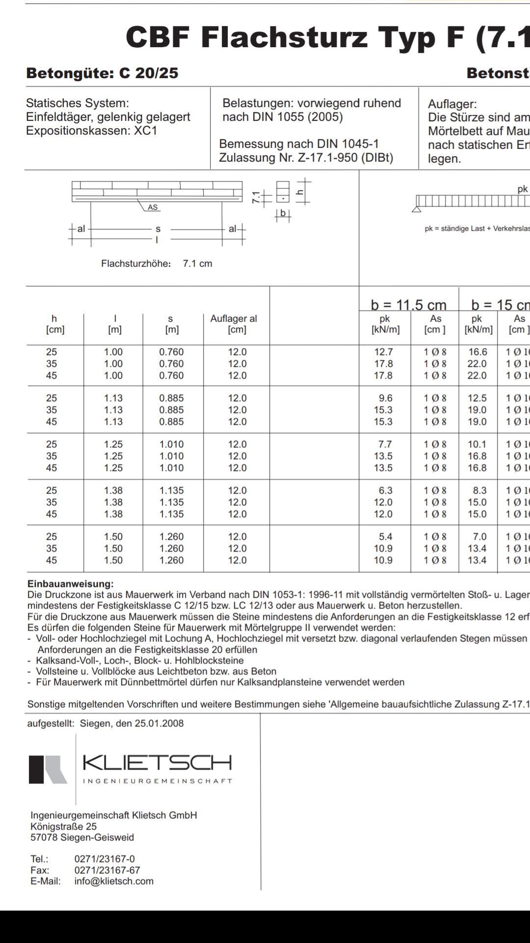

    Flachsturz Beton CBF Typ F zum Beispiel Höhe 7,1 cm max Länge 200 cm.

    Meinen Sie das reicht? Ich lesse überall dass die 7.1cm wären nicht tragen?
    Na ja jetzt gab es nichts für 90 cm...Die Offnung ist 190 cm.
    Danke.

    Wer sagt das, da die Liste

    Danke. Bei Hornb*ch zB. Aber vielleicht ist nicht diese CBF Typ F.
    Stahlbetonsturz (nicht tragend) 1500x115x71 mm
    Material: Stahlbeton
    Ausführung: Flachsturz, Nichttragender Sturz
    Artikeltyp: Sturz

    Dein Statiker kann dir auch sagen ob an dieser Stelle auch ein formell als "nichttragender" Sturz möglich ist.
    Es kann durchaus sein, dass das bei den schätze mal 2,50 Metern trotzdem geht.
    Auch ein nichttragender Stahlbetonsturz trägt natürlich etwas, nur weniger.
    Da muss man dann rechnen lassen.

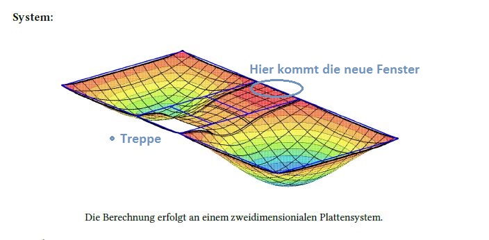

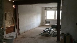

    Danke simon84. Mein Statiker werde ich nicht kontaktieren. Er hat mir ein HEB280 + 2x HEB 140 gefordert für eine tragende Wand von 24cm. Das habe ich erst gemerkt als die Firma das schon aufgebaut hat. Das sieht so schlecht aus, und ist super niedrig... (siehe Foto). Danach waren andere Bauingeniere im Haus die meinten das wäre viel zu gross.
    Hat mir dafür eine Rechnung von 1700 eur erstellt.
    Ich glaube auch das in diese Stelle nicht eine grossere Sturz notwendig ist, da die Fenster zwischen 2 tragende Wände sich befindet ( jetzt zwischen eine Wand und ein Stahlträger. (siehe Foto).
    Mauerwerk ist 30 cm brait. Reicht dann den 17.5 cm Betonsturz ? Oder lieber 2x 11 cm breit neben einander. Danke!!

    Bei 30er MW na 1x17,5 und ein 11,5 oder 2x11, 5 dann aber mit Verschluss des Spaltes, alternativ aus Stahl halt einer.Tragend wird der Flachsturz im Verbund, er ist halt nicht als Tragendens Teil ( zumindest in der vorliegenden Dimension) zugelassen, da bei 7.1 cm der Einbau von Schubwehrung ja faktisch sich ausschließt. Er eignet sich also nicht zur direkten Deckenunterlagerung.
