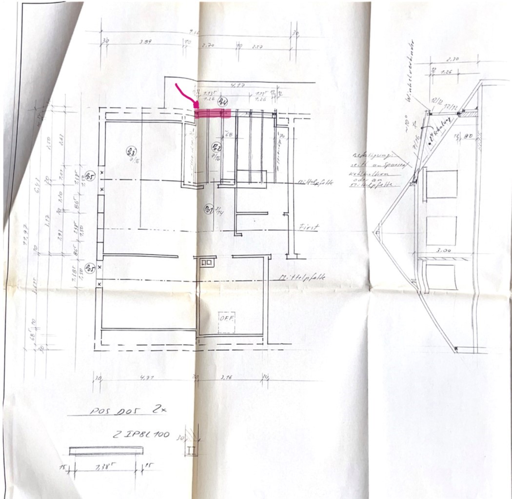

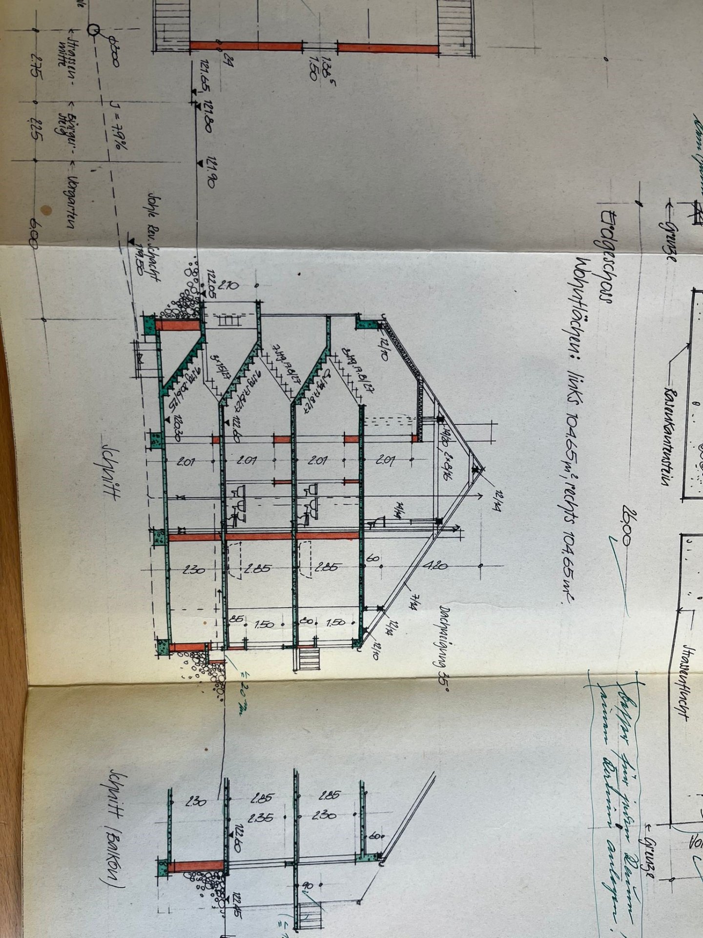

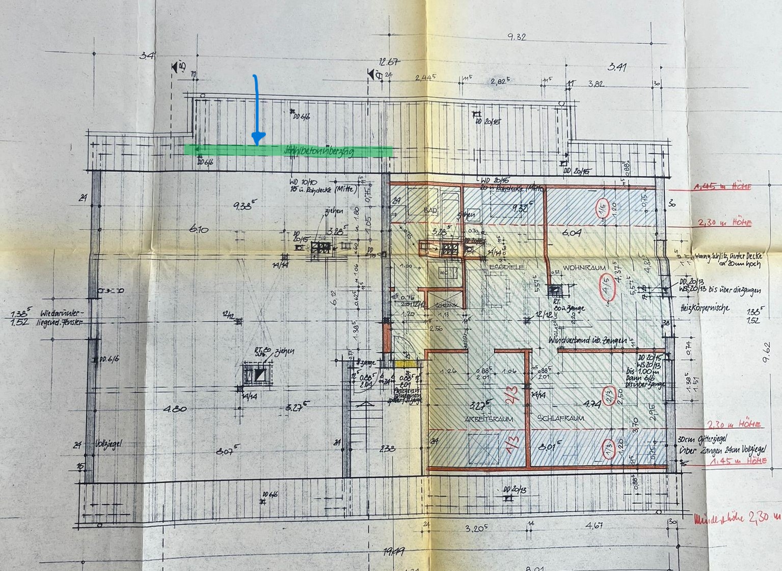

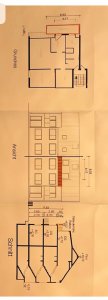

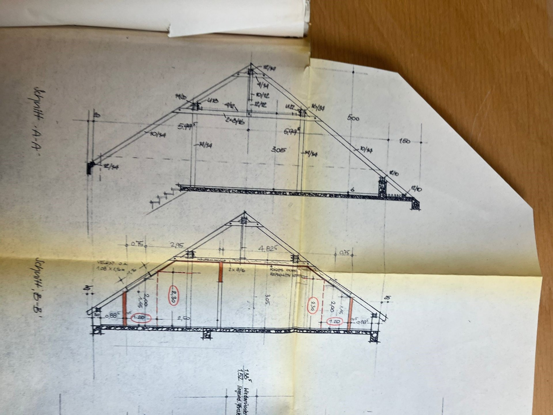

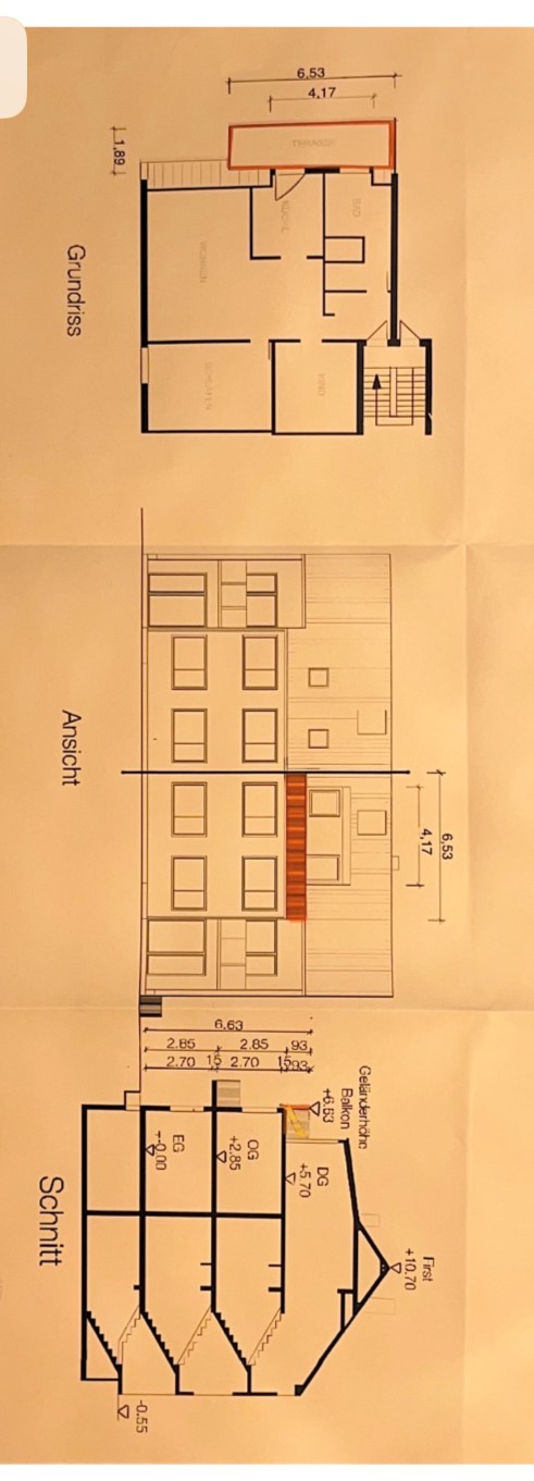

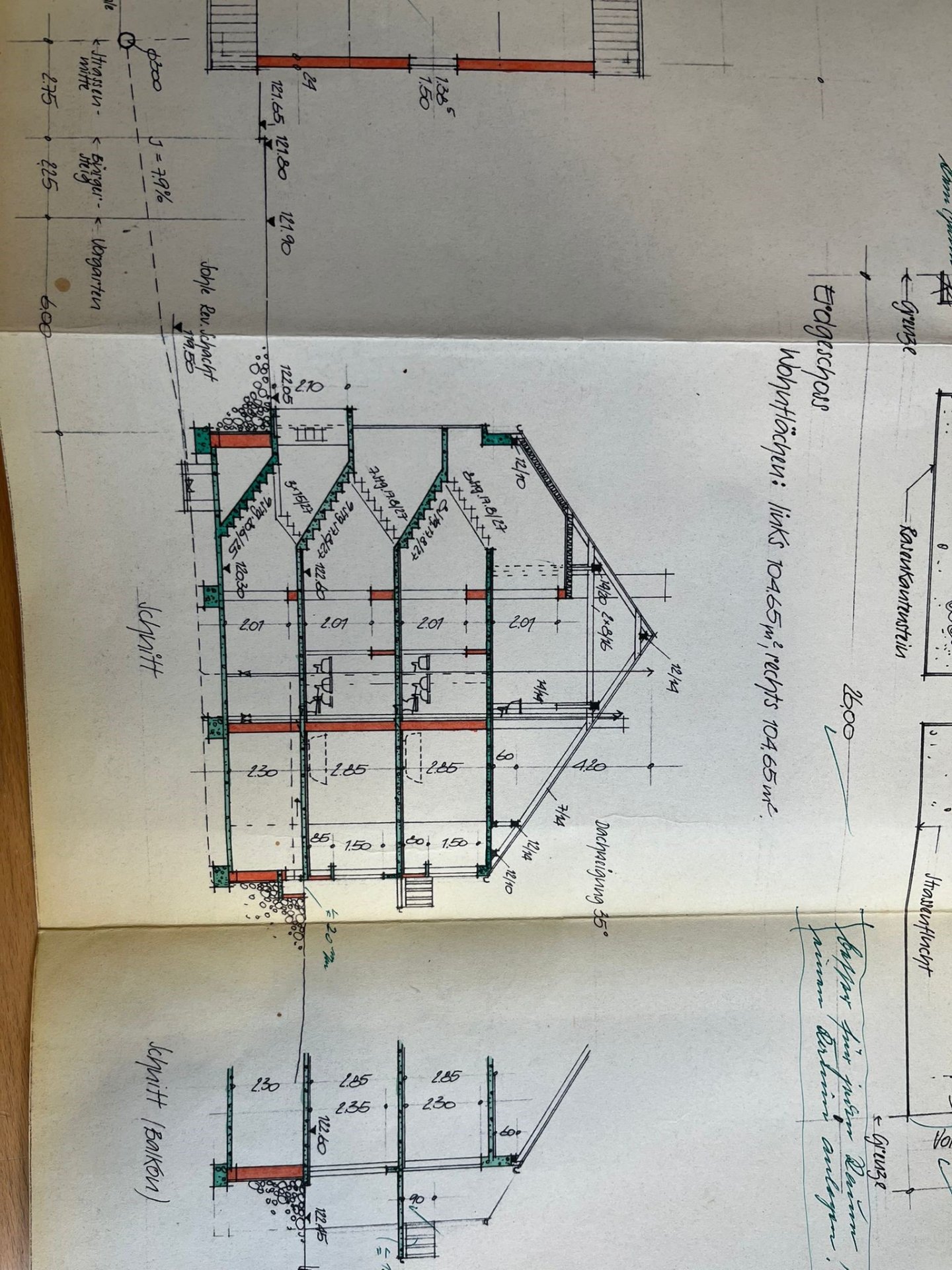

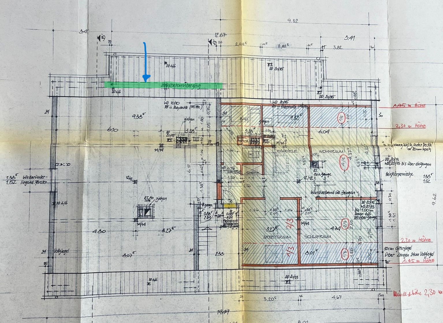

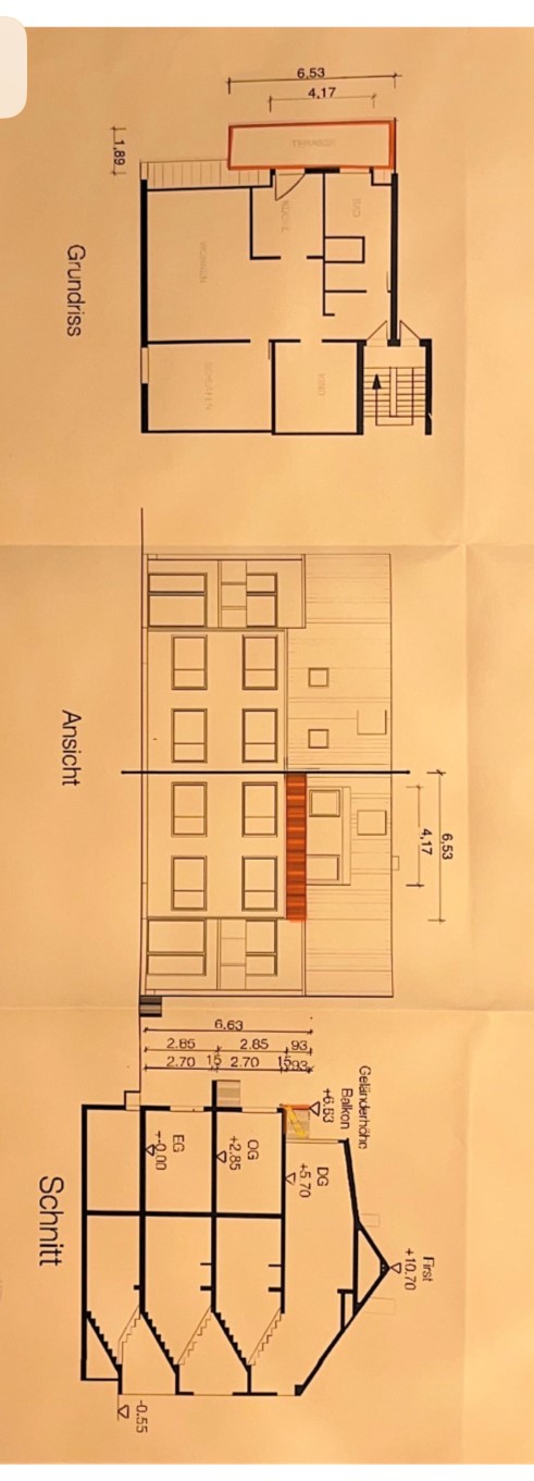

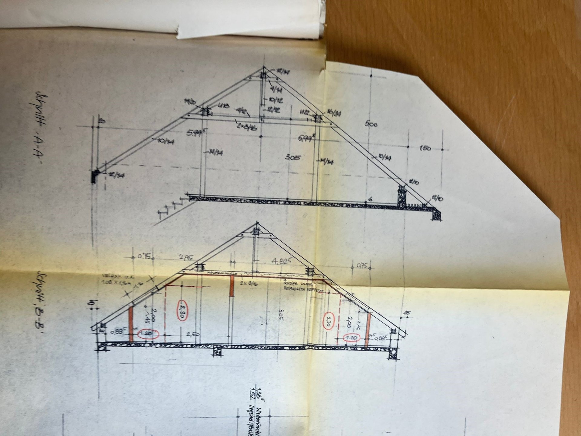

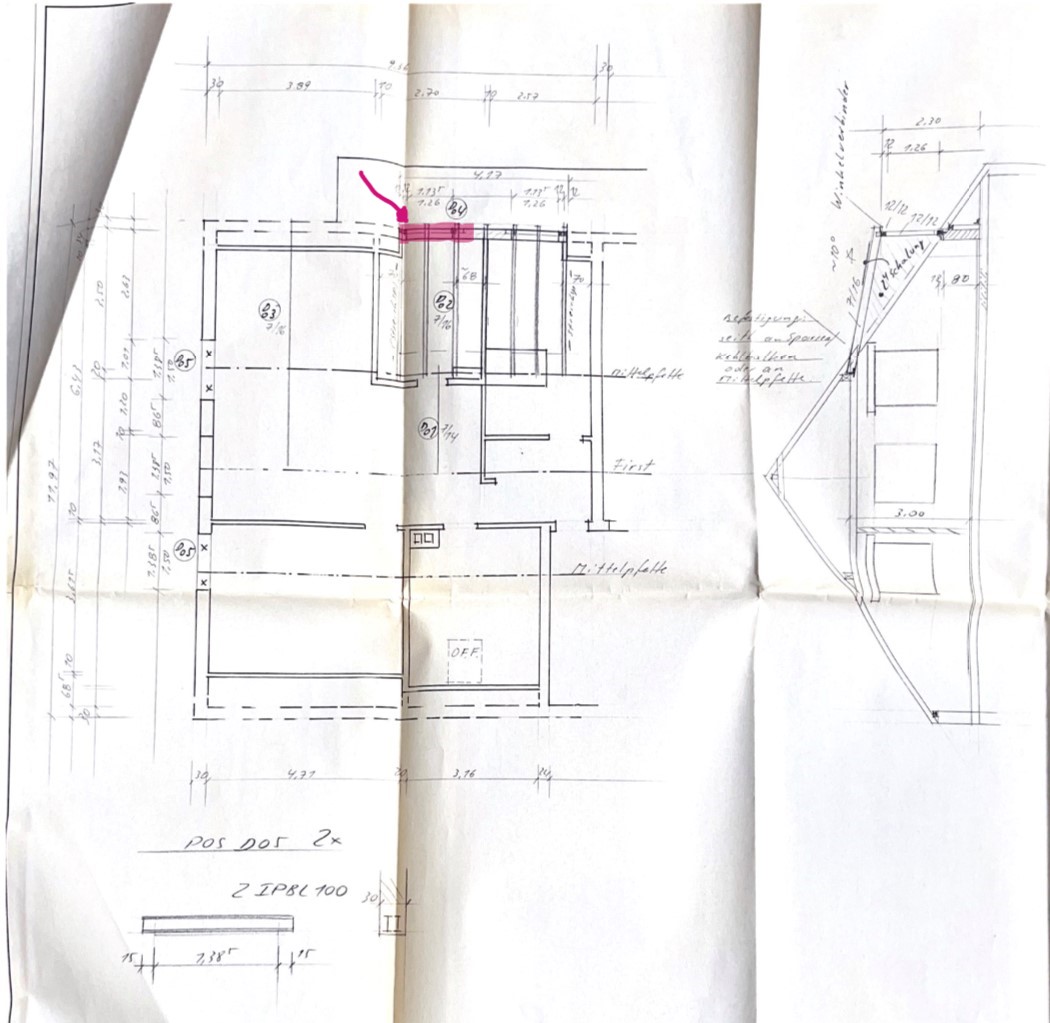

    Ich plane ein Balkon vor der vorhandenen Gaube, mein Problem ein 50 cm hoher Sthalbetonüberzug, wo eigentlich die Tür hinsoll.
    Meine Frage gibt eine Möglichkeit, den Stb.-Überzug für die Tür zu entfernen, bin für jede Idee offen. grundriss_.jpg Grundriss mit Gaube und  Tür in Rot.jpg Geplanter Balkon.jpg schnitt1.jpg Schnitt.jpg

    Die gibt es bestimmt. Für viel Geld kannst du mit viel Aufwand auch viel erreichen.
    Anscheinend war für die DG-Wohnung auch ein Balkon angedacht gewesen. Da stellt sich die Frage, warum der nicht ausgeführt wurde. Vermutlich wären die statischen Ersatzmaßnahmen, um auf den Überzug verzichten zu können, nicht wirtschaftlich und/oder mit zu großen Beeinträchtigungen der darunter liegenden Wohnung verbunden gewesen.

    Ja Träger komplett drüber
    Portal Konstruktion mit Zange
    kostet ca 10-20 tausend komplett
    genau an der Position wie beschrieben gehts nicht aber so 40-60cm von der Ecke sollte gehen
    Details -> Statiker vor Ort

    Hilft aber nix, wenn man zu diesem gar nicht hin kommt, weil besagter Überzug im Weg ist. Außerdem ist auf einer der Zeichnungen bereits ein Balkon vorgesehen, der aber nicht ausgeführt wurde.
