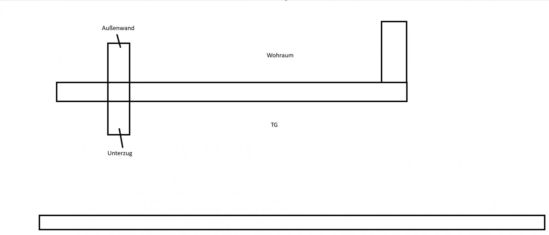

    Hi zusammen,
    ich habe eine Frage zur Bauweise aus den 90igern eines 2 x 6 Einheiten Mehrfamilienhauses.
    Die Wohnung ist im EG. Unter der Wohnung liegt eine Tiefgarage. Genau unter der Außenwand der EG Wohnung gibt es einen Stahlbeton Unterzug in der Tiefgarage.
    Nun habe ich aus Wärmebrücken und Schimmelproblemen mich mit dem damaligen Bauunterlagen beschäftigt. Der Außenwandaufbau wird mit Kalksandstein angegeben. Im Zuge dessen ist mir aber gekommen, dass ich damals beim Sanieren mit einem Winkelschleifer mit Diamanttopf den Putzt von der Wand gefräst habe. Dabei bin ich aber nicht auf Kalksandstein gestoßen, sondern auf Beton.
    Nun Frage ich mich, ob das die gängige Art war, den Stahlbeton bis in den Wohnraum zu ziehen und dann erst später mit Kalksandstein zu arbeiten.
    Danke euch.

    Das ist eine durchaus übliche Bauweise bei großen Spannweiten. Müsste ja sonst alles an Bauhöhe in der Tiefgarage dazugenommen werden, die dann nur wegen so einem Unterzug plötzlich 4m hoch wird.

    Vielen Dank. Ja die Tiefgarage ist durchgehend unter zwei Mehrfamilienhäusern und hat noch eine begrünte Fläche zwischen den Häusern.
    Kennst du vielleicht zufällig noch einen sehr guten Dämmstoff für Stahlbeton Unterzüge mit geringer Aufbauhöhe ?

    Wäre es nicht besser, den Unterzug im Bereich der Tiefgarage zu dämmen, einschließlich der Decke oder zumindest die 50cm links und rechts davon?

    ja bin auch eher für die Dämmung des Unterzugs. Der Unterzug ist schon mit Heraklith gedämmt und ich würde gerne einen noch besseren dämmstoff verwenden.

    Das ist mir klar. Wird auch nur nach Abstimmung mit der WEG stattfinden.
    Ich werde dann nur den Unterzug und 50cm links und rechts mit einem hochwertigeren Dämmmaterial dämmen.
    -> Die Frage ist eher, ob selbst bei einer Zustimmung so ein Unterfangen möglich ist.
