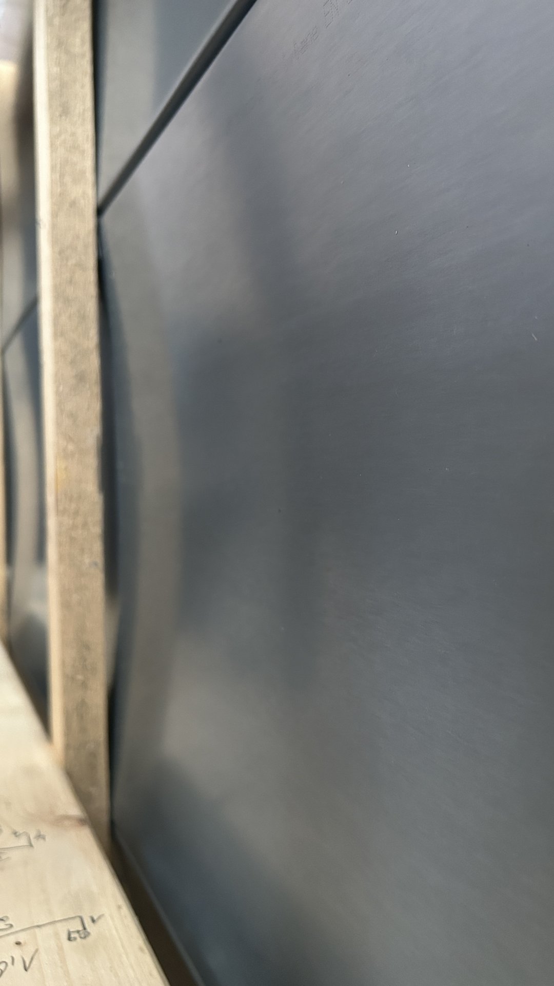

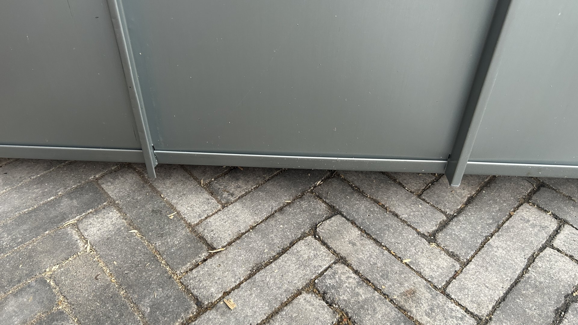

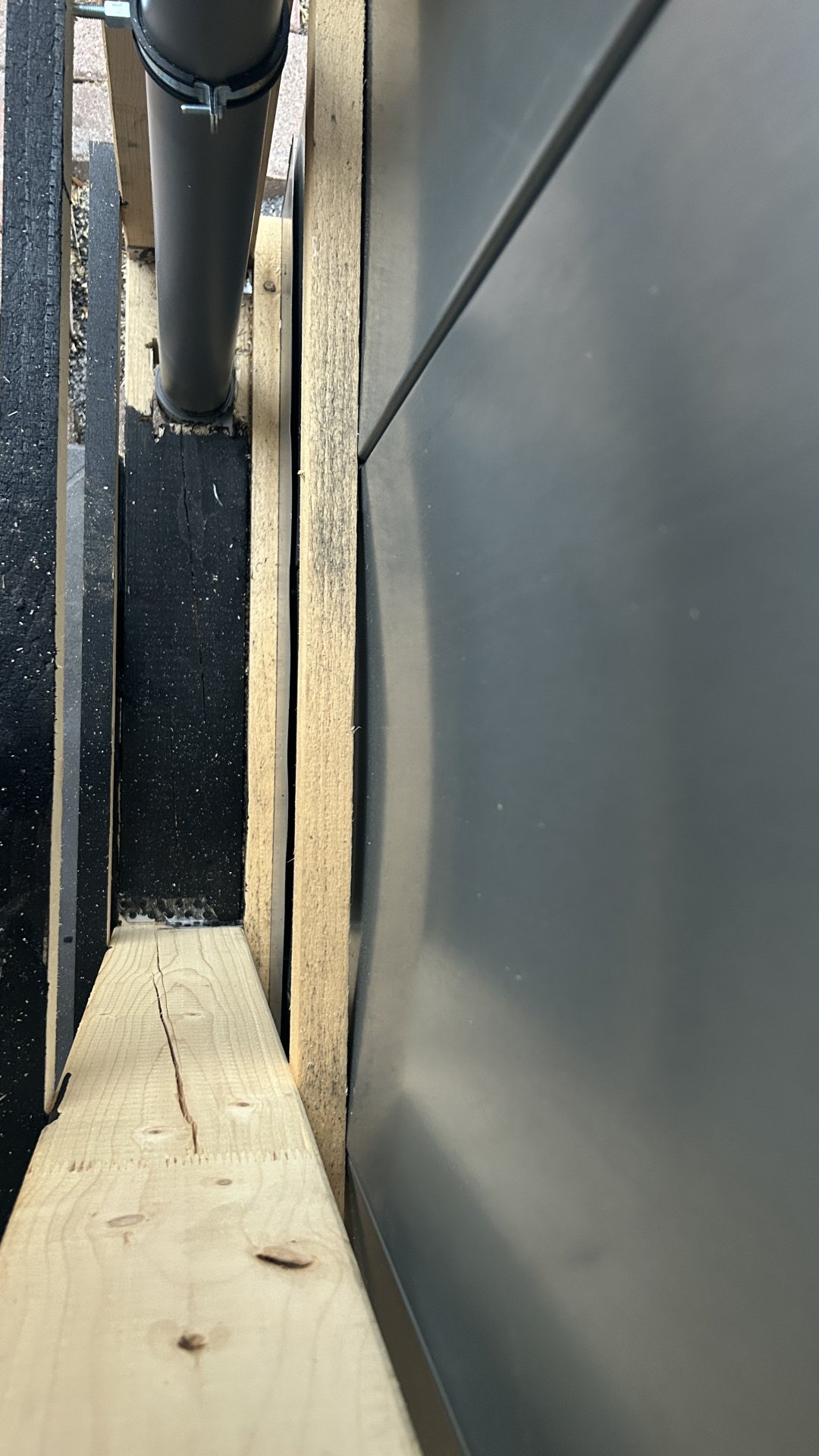

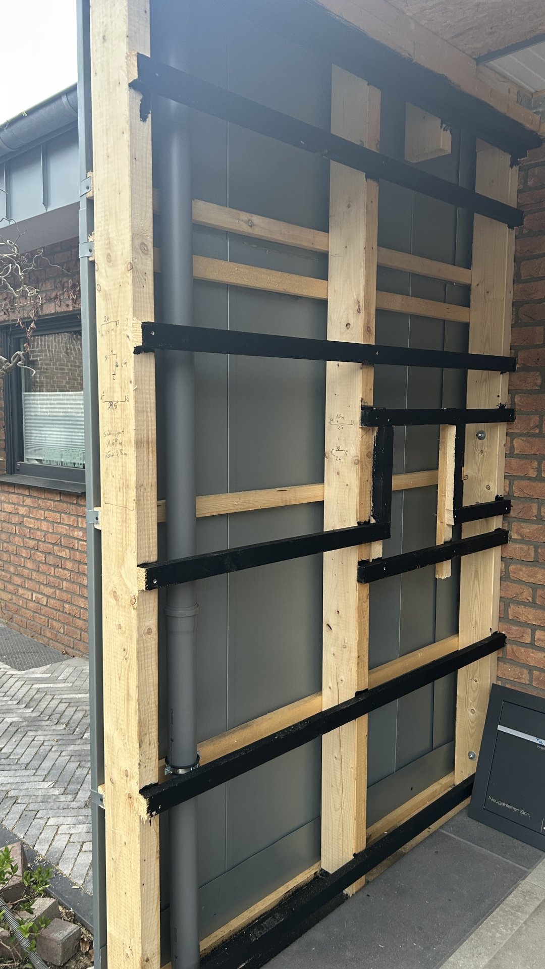

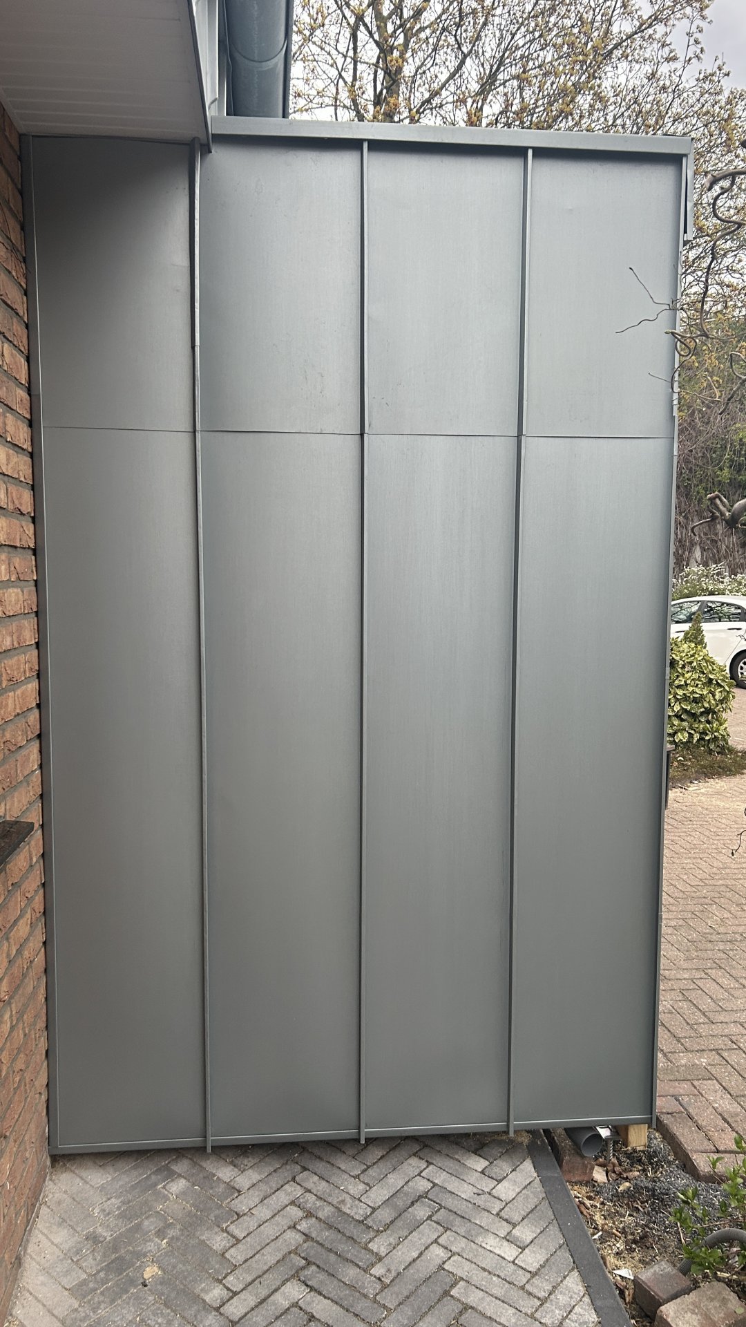

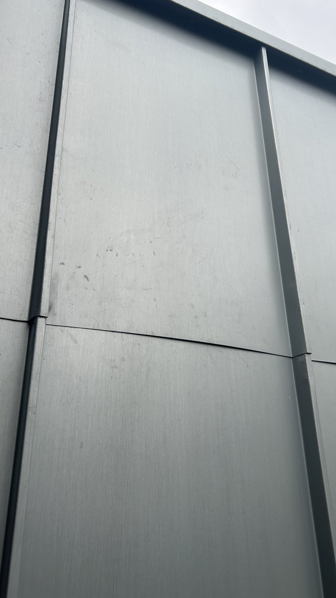

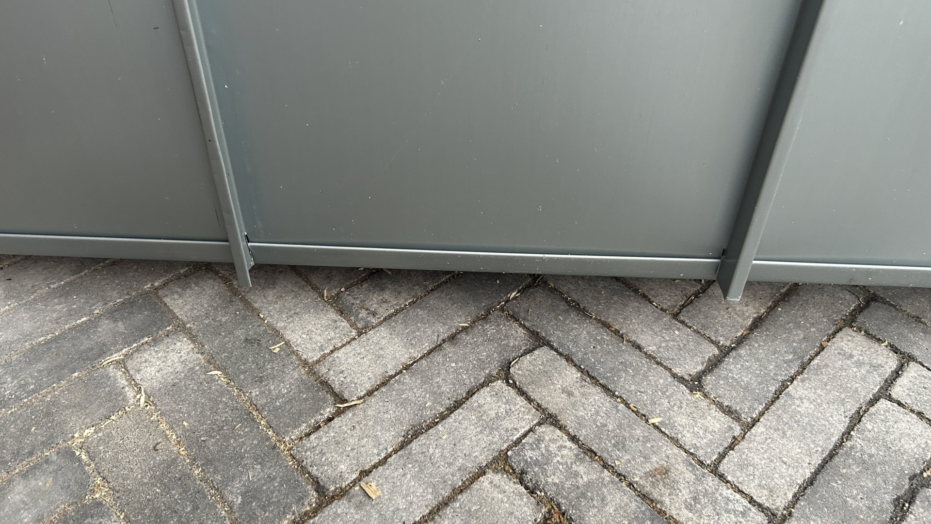

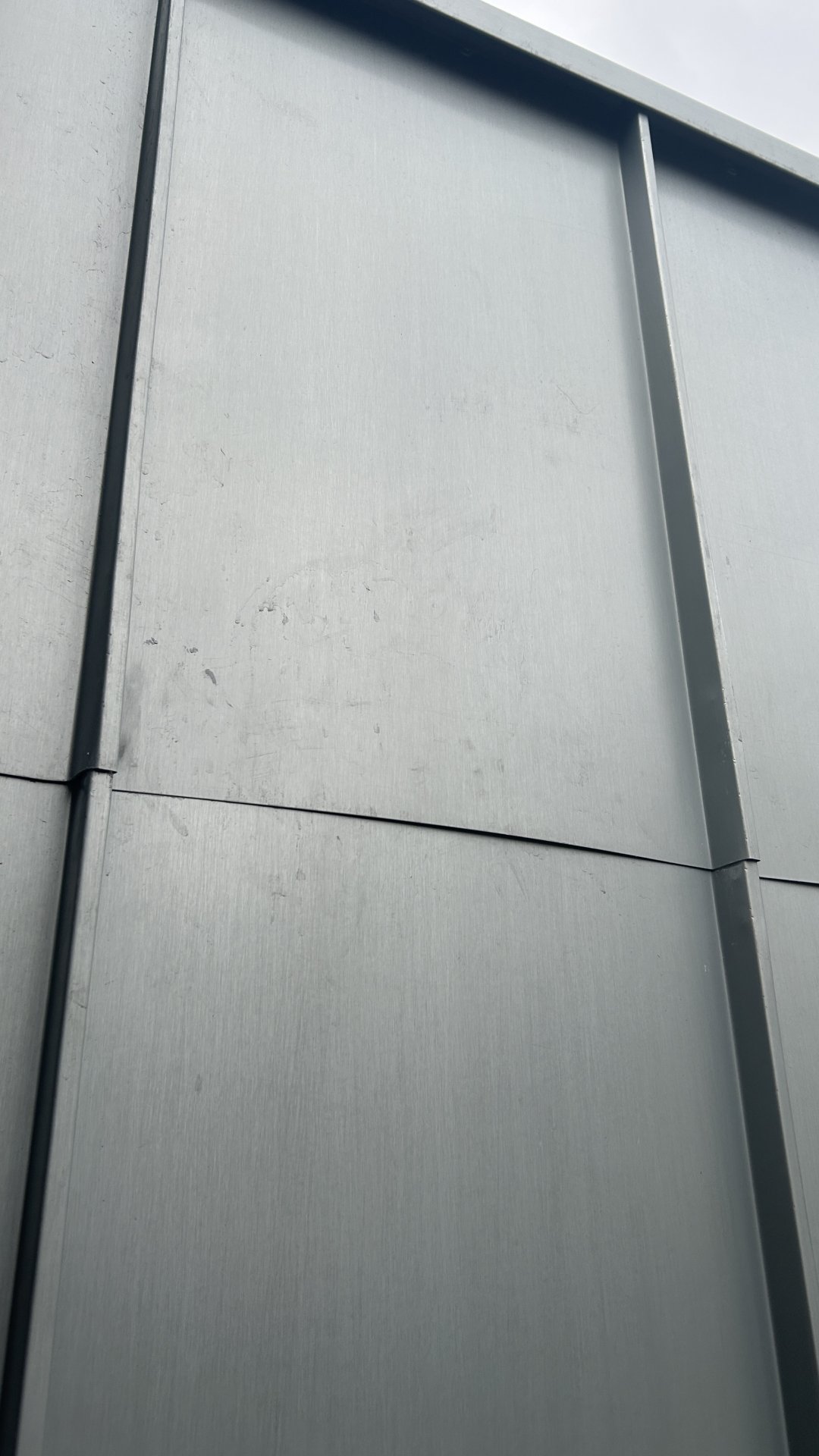

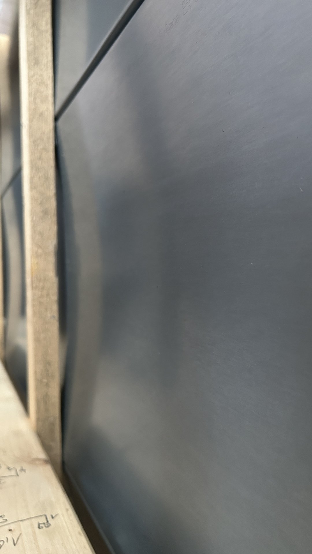

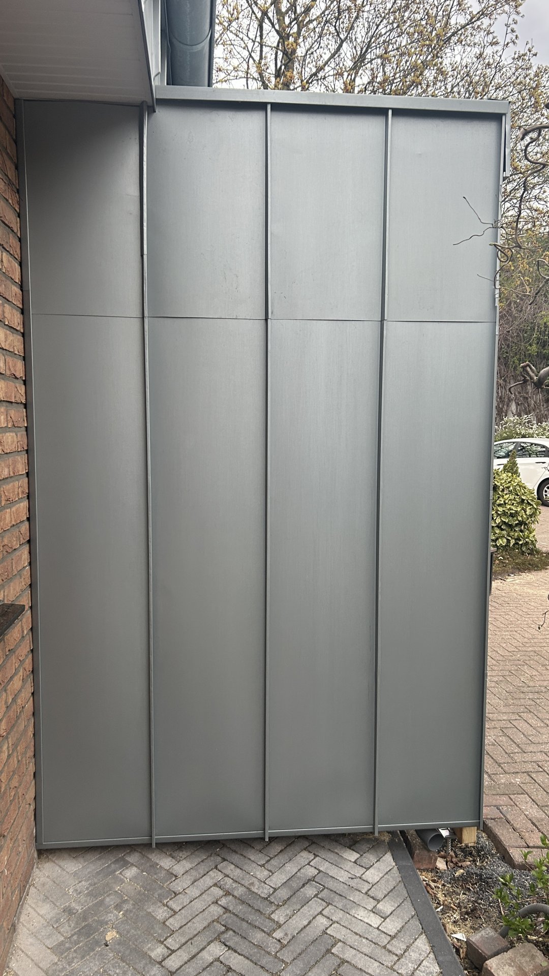

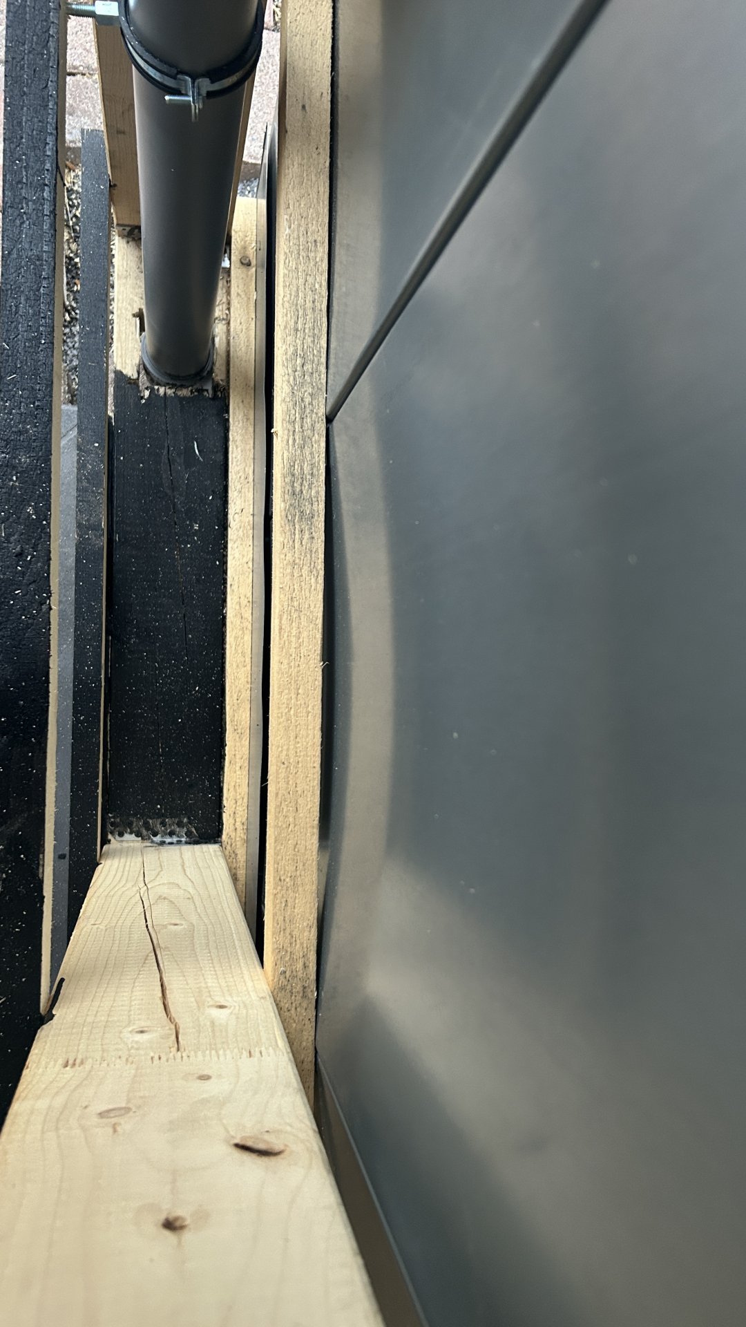

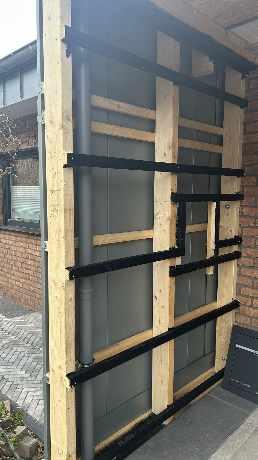

    ich habe eine Frage zur fachgerechten Ausführung eines neu gebauten Vordachs und hoffe auf eure Einschätzung.
    Ich habe einen Dachdecker beauftragt, ein Vordach zu errichten. Dieses besteht aus einem Dach sowie einer seitlichen Wand. Die Seitenfläche und die Front des Vordachs wurden aus verzinktem Stahlblech gefertigt.
    Zur aktuellen Ausführung:
    • Die Bleche haben jeweils eine Länge von ca. 2 m
    • Sie wurden auf ein Holzständerwerk fest mit Schrauben verschraubt
    • Untereinander sind die Bleche mit einer Stoß-/Verbindungsleiste verbunden
    • Im unteren Bereich sind die Bleche in ein weiteres Blech eingefasst
    • Die Verbindungen der oberen und unteren Bleche sind nicht verfalzt, sondern offen ausgeführt
    • Aktuell kommt es dazu, dass sich die Bleche sichtbar „wellen“ bzw. aufstellen
    Nun stellen sich mir einige Fragen zur Ausführung:
    • Ist es korrekt, die Konstruktion ausschließlich mit Blech auszuführen, oder sollte sich dahinter noch eine /OSB-Platte oder eine andere Unterkonstruktion befinden?
    • Wie sollte die Befestigung der Bleche fachgerecht erfolgen (z. B. sichtbar verschraubt, verdeckt befestigt, mit Gleitpunkten wegen Ausdehnung etc.)?
    • Ist es üblich bzw. fachlich korrekt, die Bleche in mehreren Teilen (hier ca. 2 m) auszuführen?
    • Ist die beschriebene Ausführung (insbesondere die offenen Stöße und die feste Verschraubung) so in Ordnung, oder könnte das die Ursache für das „Wellen“ der Bleche sein?
    Ich bin unsicher, ob die Ausführung so fachgerecht ist oder ob hier nachgebessert werden sollte.

    Die Befestigung kann auf Lattung erfolgen, es ist keine Vollschalung an der Fassade nötig. Bei der Ausführung gehe ich fast davon aus, dass der Kollege nur eine 2m-Abkantbank zur Verfügung hat. Sieht zwar sch... aus, aber fachlich kann man das so machen. Der untere Anschluss ist Käse, da er die Fälze ausgeschnitten hat. Wasser kann durch die Schnitte nach innen laufen. Besser wäre es gewesen, er hätte unten einen Einhängestreifen montiert und die Scharen dort eingehängt. Wäre schöner und sauberer gewesen. Die Wölbung kommt daher, dass er die Scharen eingezwängt hat, sie sind zu dicht nebeneinander montiert worden. Eigentlich sollten auch noch Schiebehaften montiert worden sein. Bei der Länge dehnt sich das Blech in alle Richtungen aus und muss deswegen auch beweglich sein. Mit den Festhaften funktioniert das nur bedingt. Die Höhenüberdeckung gehört auch mit einem einfachen Liegefalz ausgeführt. Eigentlich ist die Ausführung, grob gesagt, ziemlich dilettantisch.

    Vielen Dank für deine schnelle und umfassende Antwort. Bisher war es nur ein Gefühl, dass irgendwas nicht in Ordnung ist. Jetzt ist es bittere Wahrheit und ich muss eine Firma suchen, die das vernünftig umsetzen kann. Auch die Bleche an der Stirnseite, wo man immer drauf schaut, sind zwei geteilt und nicht verfallen. Jedes Mal, wenn ich nach Hause kommen würde, würde ich mich sonst darüber ärgern.

    Meine ganz persönliche Meinung dazu. Ich würde das nicht mit Stehfalz in diesem Bereich machen, wo man wirklich auch jeden kleinste Delle sieht, oder die Spuren vom Werkzeug. Für diesen Bereich wäre eine Aluverbundplatte viel besser.
