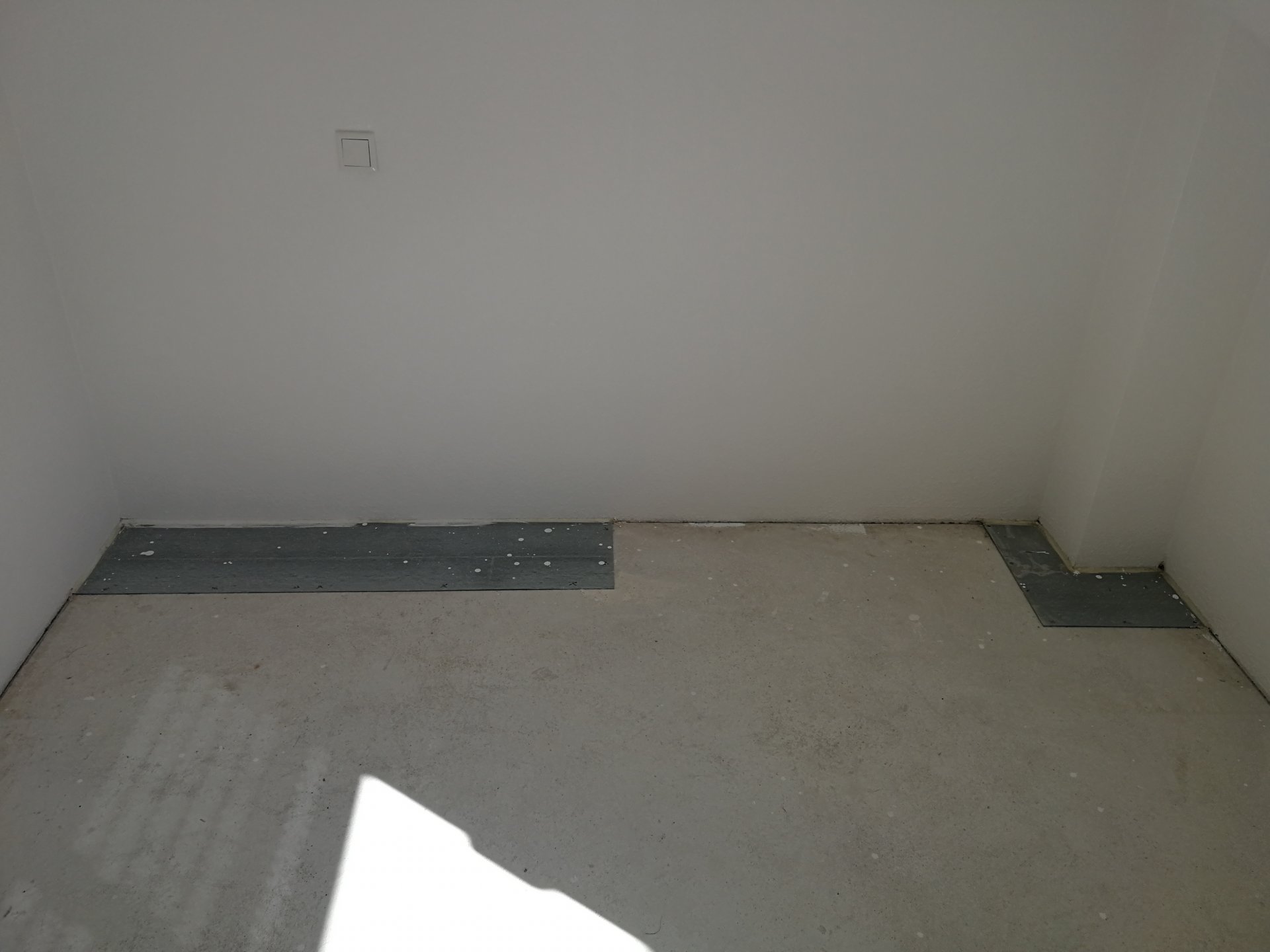

    Hallo liebe Foristen,
    wir haben ein Haus gekauft und lassen derzeit durch Handwerker u. a. den alten Laminatboden ersetzen. Gestern wurde der alte Boden entfernt. Dabei kamen in einem Zimmer zwei auf den Estrich geschraubte Stahlbleche zum Vorschein, siehe Foto. Kann mir jemand deren Funktion erklären - oder sollte da Pfusch versteckt werden?
    Danke für eure Hilfe!

    Schau drunter
    Vermute gerissener Estrich

    Das wird es vermutlich sein. Behebt man das auf diese Art und Weise? Oder wurde damals gepfuscht?

    Was heisst denn überhaupt Pfusch ? Klar kann man Estrich vielleicht schöner ausbessern, aber für einen billigen Laminatboden reicht das so auch locker.
    Willst du irgendwelche Ansprüche gegen den Verkäufer geltend machen ? Das wird sowieso je nach Vertrag sehr schwierig bis komplett unmöglich.

    Ja, für den billigen Laminatboden hat es sicher gerecht.
    Jetzt soll Vinyl verklebt werden, und das ist dank des Höhenunterschiedes von mehreren Millimetern nicht möglich.
    Gegen die Verkäuferin will ich nicht vorgehen, denn der Schaden ist 1. überschaubar und 2. hat sie es wahrscheinlich selbst nicht gewusst.
    Das ist hier das Pfusch-Forum, und ich wollte halt wissen, ob ich als Bauherr so eine Lösung als Stand der Technik hätte abnehmen müssen (wenn der Estrich-Leger sagt: "Für ihren geplanten billigen Laminatboden reicht es doch".)

    Dann mach die Platten raus und schau darunter
    Dann weißt du es :)
    Ob Pfusch oder nicht kommt drauf an was der damalige Auftraggeber bestellt hat.
