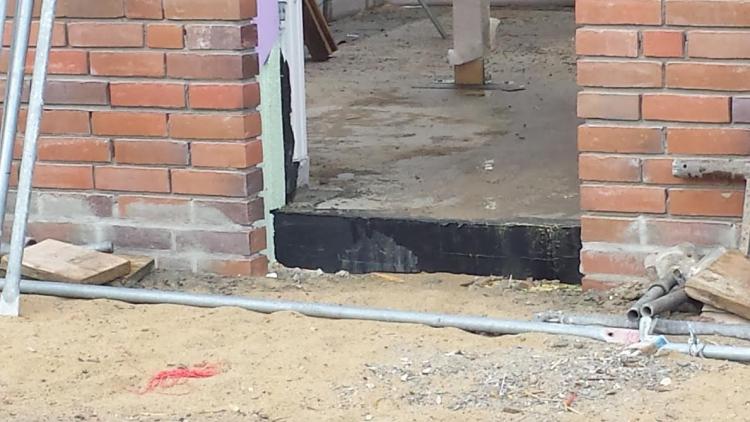

Diskutiere Stahlfaserbeton und gebrauchte Styrodurplatten im Tiefbau Forum im Bereich Neubau; :mauer Und wie soll da die Vertikalabdichtung ausgeführt werden??? :Baumurks (sehr wahrscheinlich)

    Styrodurplatten werden unter den BoPla gelegt und auch verikal gegen die Mauer. Auf die Platten wir eine Folie gelegt. Dann wohl so wie hier:

    Die Folie verhindert nur, dass der Zementleim abhaut beim Betonieren und verdichten!
    Das ganze ist SBB (Supa-Billich-Bau) Leider hat das Hörnchen ja die Seite gelöscht.

    Kann es sein, dass der TE uns das irgendwie komplett falsch erklärt? Ich sehe gar kein Streifenfundament?! Ich hätte jetzt gedacht, dass der wunderschöne Kranz nur eine Einschalung ist ... obwohl ich das noch nie so gesehen habe.
    wohlwollend gedacht: Könnte das nicht alles Sinn machen? (einen anderen, als der TE uns darstellt)

    Bewegt sich im Rahmen des Möglichen :\
    Also ich habe es so verstanden, dass es so wird, wie auf dem Bild (#22) was ich angehängt habe - das ist ein andere Bau bei uns im Ort (andere BU bzw. Architekt).
    Die Mauer als Schalung auf der dann der Klinker steht - und unter der Schalung das Fundament dafür, was eigentlich nur eine Frostschürze darstellt.

    Da wo die Steine draufstehen, dass ist Beton. Soll wohl das Streifenfundament sein. Un die Steine stellen die Bodenplattenabmauerung dar. Zugleich Auflager für das Verblendmauerwerk.

    Aber wieso erst eine Schicht KS und dann zwei Schichten in Ziegeln drauf?

    Laienmeinung: Als eine Art horizontale Sperrschicht?

    Wenn auf der Frostschürze (ohne stahlbewehrung) die Last der Klinker stehen soll, geht das doch so nicht, oder ? Für die Klinker müsste das doch ein richtiges streifenfundamenr sein, oder?
