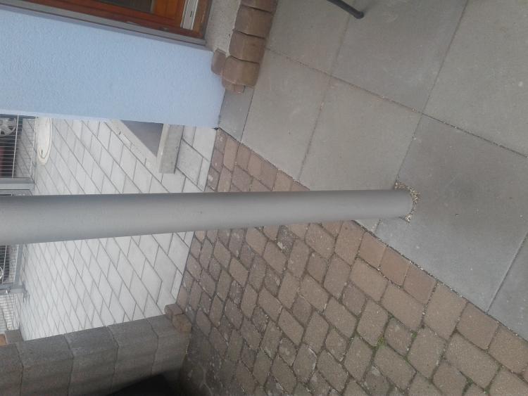

    Ich habe vor etlichen Jahren ein Haus gekauft. Die Terasse ist am Haus in Art einer Logia angelegt. Das Hauseck stüzt sich auf einen Stahlpfeiler, der im Pflaster verschwindet. Ursprünglich war der Pfeiler mit Holz verkleidet. Dies wurde vor einigen Jahren entfernt. Hierbei war der Pfeiler bis zum Fundament freigelegt und im unteren Bereich angerostet.
    Das ist einige Jahre her. Ich habe (gefühlsmäßig) den Verdacht, dass das damals nicht besonders fachmännisch ausgeführt wurde (Rostumwandler, anschließend Hammerite-Lack). Teilweise platzt dieser Lack (kleine Stellen) im sichtbaren Bereich ab.
    Ich möchte nun den Pfeiler freilegen und es korrekt machen.
    Rost, sofern vorhanden, entfernen. Und dann?
    Oder Rostumwanlder? Welche Farbe?
    Wie soll ich dann auffüllen? Noppenfolie um den Pfosten? Oder eine Kiesschüttung? Welches Material soll ich nehmen?
    Ich bin dankbar für jeden Tipp. Vielen Dank!

    So sieht das momentan aus.

    grundsätzlich wäre der richtige Weg:
    1. Freilegen des Rohres bis zum Fundament
    2. Entrosten min. Grad 2 (= Sandstrahlen)
    3. Epoxy-2K-Dick-Beschichtung als Grundierung
    4. Epoxy-2K-Decklackierung
    5. 2 lagige KMB.
    Wenn Du die Stütze freilegst und mir ein gutes Steak brätst, komme ich gerne als Nachbarschaftshilfe vorbei.
    (Mein HF an der UNI war Korrosion ..)
