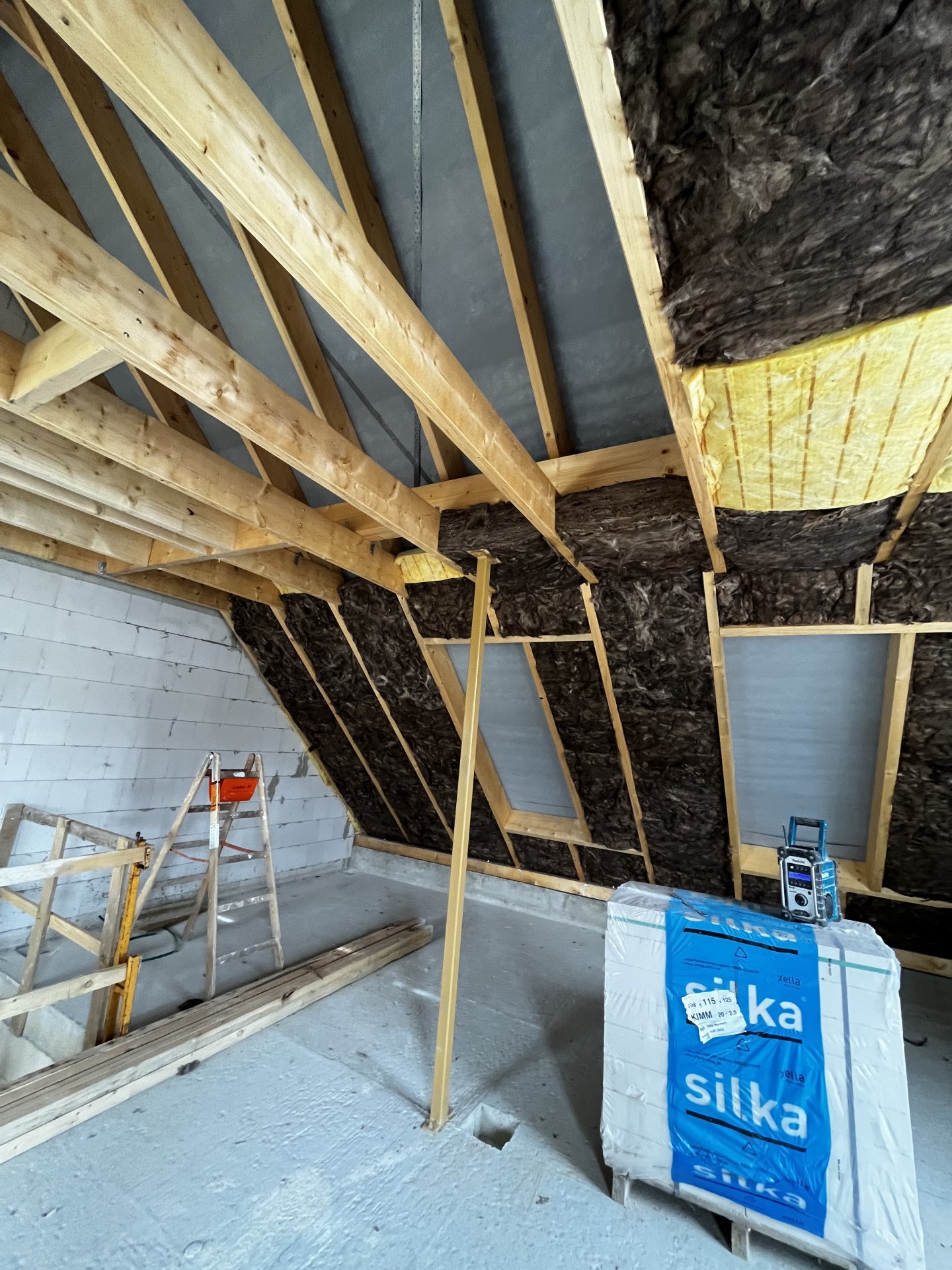

    Hallo Zusammen,
    meine Frau und ich haben leider ein wenig Ärger bei unserem Neubau.
    Ich hoffe mir kann jemand weiter helfen
    Ich probiere mal kurz zu erläutern worum es geht.
    es geht sich um eine Statische Stahlstütze im Obergeschoss die unter der Mittelpfette vom Dachstuhl steht. Unser OG besteht aus Trockenbau somit war diese Stütze notwendig.
    schon während der Bauphase ist aufgefallen das die Stütze schmaler dimensioniert ist als die Statik es sagte. Darauf hin wurde uns versichert das es Nachweise darüber gibt.
    später während der Bauphase wurde die Stütze aufeinmal verrückt, woraus eine weitere Problematik entstanden ist.

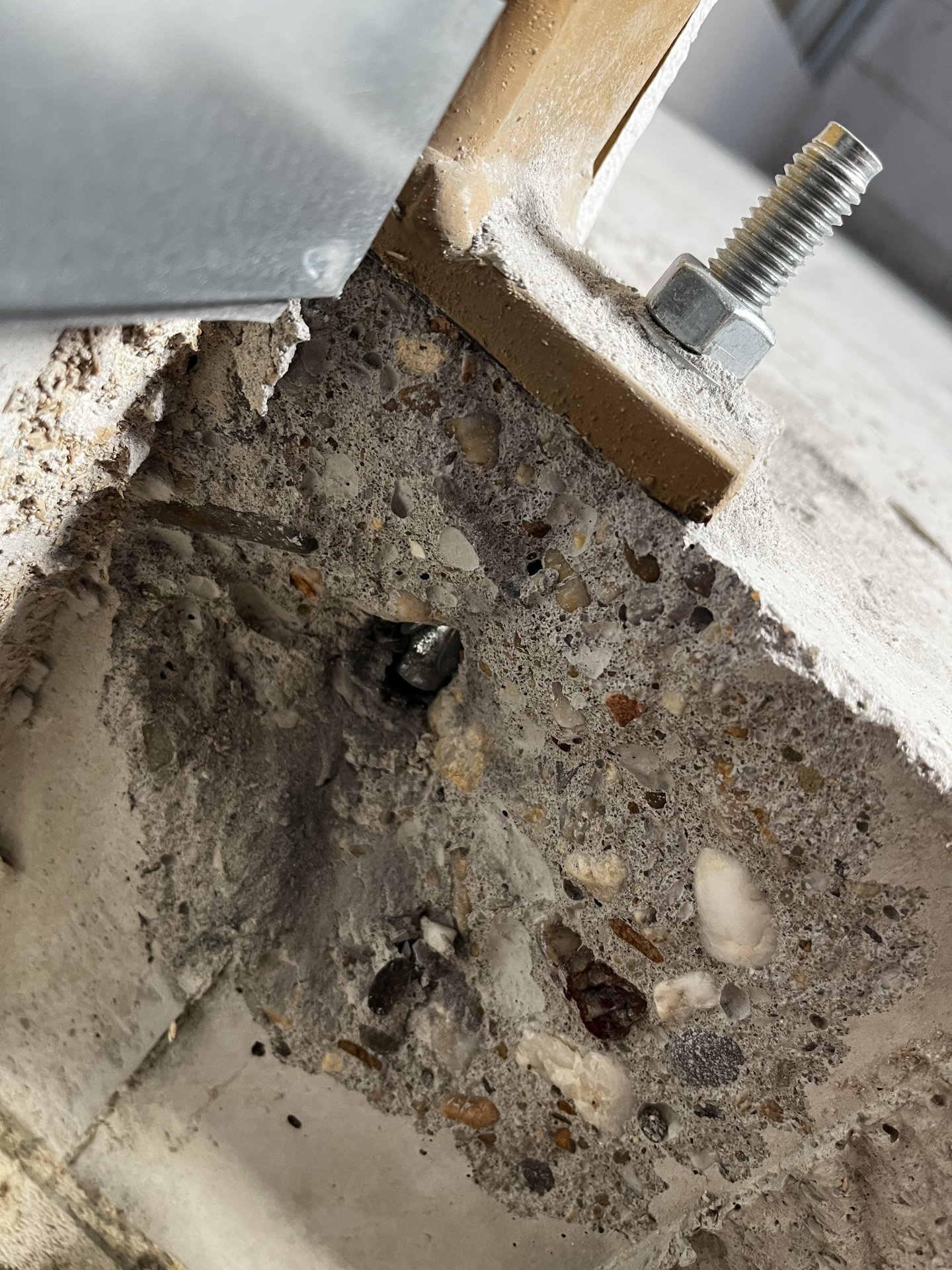

    die Fusplatte steht am Rand einer Mediendurchführung, beim verankern der Fusplatte ist der Beton der Zwischendecke ausgebrochen somit hat der Dübel nun kein Halt mehr.
    der Bauträger sagt mir das diese Befestigung NICHT notwendig ist und nur zur Montagehilfe dient.
    Ich kann mir das nicht so ganz vorstellen. Gibt es dazu Normen wie montiert werden muss ?
    Ich hänge noch ein paar Bilder an.
    Vielen Dank schonmal im Voraus

    Zum Befestigen ja , sowohl Tiefe und Abstand zueinander und Abstand zur Randzone, steht in der Zulassung des verwendeten Ankers, wobei ich mich frage wozu das 'Ding' überhaupt da ist , zum Trockenbau ? Gibt es nur die eine?

    Soweit ich das verstehe, ist sie für den Dachstuhl da.
    Ja es gibt nur die eine.
    Abstände und Randzonen wurden nicht eingehalten.
    Aber der Baugträger sagt halt das diese Befestigung garnicht notwendig ist. Was ich halt stark bezweifle.

    Wenn ich diesen Querschnitt sehe , für den Dachstuhl wird diese keine Wirkung haben , soweit ich sehe steht diese nichteinmal axial sondern 'liegt im Raum' der obere Anschluss war sicher auch nicht so gewollt, im Fazit soll der BT ausbauen oder falls er sich weigert gibst es deinen SV und kommt in die Mängelliste.

    Kannst du die relevanten Seiten aus der Statik dazu mal posten?
    Für mich sieht das auch sehr nach Streichholz aus, aber evtl. wird ja noch anderweitig gegen knicken gesichert..?
    Edit:// Ich kann mir eigentlich nur vorstellen, dass diese Stütze die Mittelpfette abfangen sollte weil die Spannweite da etwas groß ist... Dazu wäre sie aber wohl zu kurz. Und wenn es nur eine ist, dann müsste es an anderer Stelle doch noch eine massive Wand geben..? Alles etwas unklar.
    Edit2:// eine Palette Kalksandsteiner steht ja noch da..

    Müsste es da nicht an der anderen Mittelpfette auch eine Stütze geben?

    Ja, klar.. Hab ich ja auch geschrieben. Eventuell ist da aber doch eine Wand massiv, und braucht daher keine Stütze. Siehe die Palette mit den Steinen...
    Aber ohne die Statik oder wenigstens Ausführungspläne ist das nur Raterei..

    Es hieß das DG wird im Trockenbau gemacht. Da gehe ich nicht von einer Mauer aus.

    Endet die Stütze unter der Dämmung, ich meine da eine Kopfplatte zu erkennen?!
    Da wäre die ja vollkommen ohne Funktion.

    Ja, aber laut Aussage des TE und dem zweiten Bild wurde die ja versetzt, an den Rand des Deckendurchbruchs... Wo dann aber das oben ist, lässt sich nur erahnen..

    Bei der Dimension der Stütze ist wohl ein Komma verrutscht ? sehr merkwürdige Konstruktion

    Ich meinte das Knicken dieser sehr schlanken Stütze...

    Das sieht so aus, als ob darüber (durch die Dämmung verdeckt) noch ein Klotz ist (Holz?), um den Abstand bis zur Mittelpfette zu überbrücken.
    Kann es sein, dass die Stütze ursprünglich am Kehlbalken befestigt werden sollte? Dann würde die Länge passen, aber die Stütze wurde ja versetzt.

    Hallo zusammen, in der ersten Planung von Haus waren zwei Gaube geplant, dann wäre dort wo jetzt die Stütze steht eine Mauer gewesen.
    die Vermutung mit dem Holzstück als Überbrückung ist richtig, das wurde so argumentiert : um Schwitzwasser Im diesem Bereich ( kaltdach) zu vermeiden wurde Holz verwendet.
    Die Dimension der Stütze wurde bereits durch einen weiteren Statiker und nun zusätzlich durch einen prüfstatiker bestätigt.
    Ich bin halt trotzdem sehr unzufrieden mit der Montageart, ich bin der Meinung das die Lagesicherung mangelhaft ist.
    Ist in einer Norm irgendwo nieder geschrieben das eine Stütze lagegesichert werden muss ?

    Nicht die bei dir verwendete Konstruktion, weder ist es eine Gabel / Pendel / Federstütze etc zum Thema der Anker hatte ich mich bereits geäußert.
