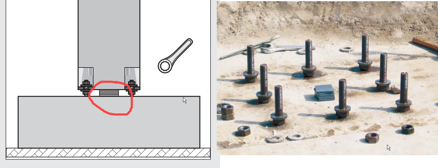

    ich beobachte, dass zwei Varianten von Stahlstützen Montagen implementiert werden.
    a) Ankerbolzen mit zwei Muttern die nivelliert werden und der Hohlraum dann mit einem "Schwingarmen" Verguss ausgegossen wird, siehe Anhang
    b) Statt sich hier auf den Verguss bzw die untere Mutter zu verlassen werden hier "Montagebleche" eingesetzte, siehe Anhang
    ich finde hier leider nichts in der Norm. Sind beide Methoden erlaubt?
    Wann sollte was bevorzugt werden?
    Was ist eure Erfahrung ?

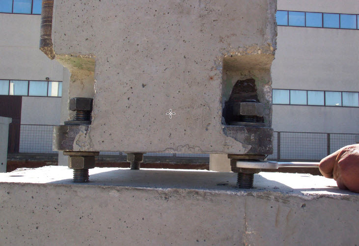

    2021-11-30_16-24-1e7.jpg hier die Variante ohne Montagebleche. Nivelierung erfolgt über untere Muttern

    Müssen diese Montagebleche, Fütterplatter (oder wie nennt man diese eigentlich richtig) vor dem Verguß entfernt werden?
  5. SIL
    10.682
    4.113
    Nein, wenn die so klein sind wie auf deinem Foto ist das eher im Sinne Distanzblech zu sehen, volle Futterbleche können gezogen werden - das liegt auch an dem Verguss, wird allseitig mit Abstand verschalt verbleiben diese auch.
    Distanzbleche oder Platten mit Kammblechen, welche eingetrieben werden , verbleiben auch, unabhängig ob mit Kontermutter/Niveausatz.

    SIL, danke für Rückmeldung, interessant.
    Gibt es hierzu etwas in der Norm? Es scheint, dass es hierzu unterschiedliche Meinungen gibt. Manche sagen die Variante mit den Muttern nur ist nicht erlaubt, manche sagen auch dass die Futterblech umbedingt wieder raus mußen.
    Selbst weiß ich nun auch nicht mehr...
    wollte mich da Normgerecht abdecken, finde da aber nichts zu :-(
  7. SIL
    10.682
    4.113
    Dazu gibt es keine Normung , nur für Systeme mit Entkopplung oder hoch dynamische Belastung ( Schwingung ) oder Pendelfüsse /Kalotten/ Schubknaggen,ansonsten gibt der Planer es vor.
    Das stimmt nicht , es gibt im Hochbau und Ingenieurbau Systemlösung wo nur der Bewehrungstahl ( stehend vorher vergossen) verschraubt wird ohne jegliches Futter oder Dista..
    PBM/ HBM/Jordahl/ Halfen etc
