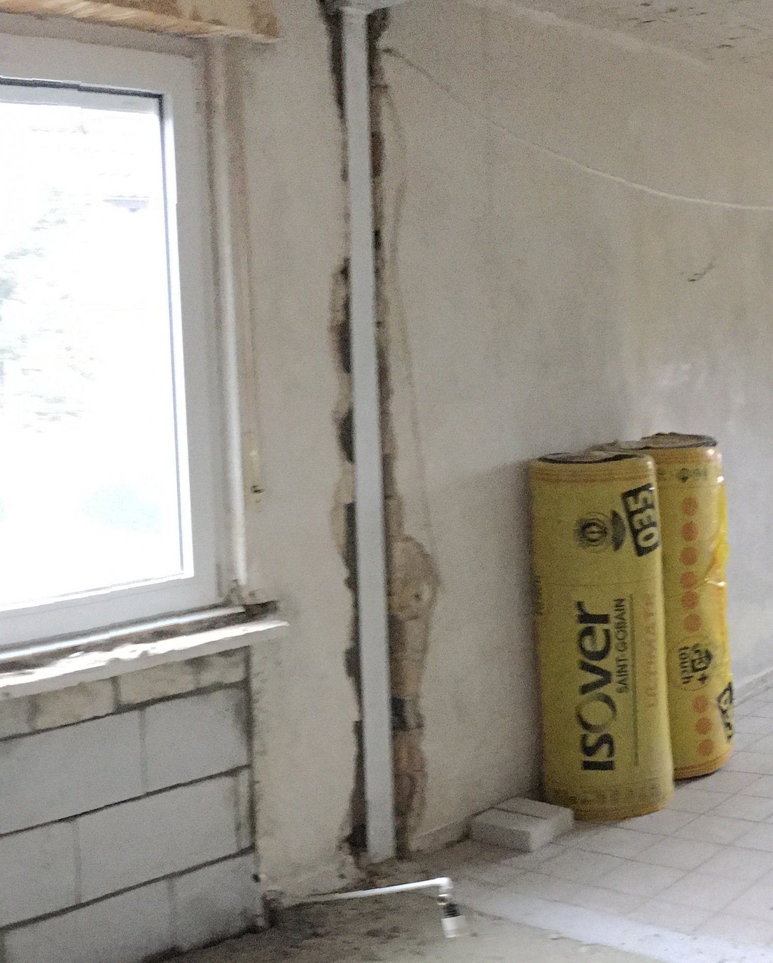

    Hallo, ich würde gerne den abgebildeten Stahlträger mit Hilfe von Armierungs- oder Balkenmatte verputzen. Vorher würde ich die Lücken mit Steinwolle ausstopfen. Könnte das bezüglich Feuchtigkeit problematisch werden, da es sich um eine Außenwand handelt, oder ist das so machbar?

    Zum Verputzen eines solchen Gebildes nimmt man Streckmetall.
    Wenn man einen Streifen davon rechts und links in den noch frischen Mörtel eindrückt und etwas abbinden lässt, kann man den mittleren Bereich anschließend mit frischem Mörtel zuwerfen und später problemlos glattziehen.
    Ob sich da Feuchtigkeit bildet ist sehr stark von dem vollständigem Wandaufbau abhängig. Wenn der Träger bis zur Außenseite durchgeht, ist Rost und Tauwasser kaum zu bremsen.

    Der Träger geht glücklicherweise nicht bis außen. Das mit der Steinwolle ist aber richtig? ...oder nimmt man nur Mörtel?

    Es wird darauf ankommen, ob das Dämmmaterial den Träger von der warmen Seite abschirmt, oder die kalte Seite vom Träger fernhält. Kühlt der Träger wegen der Dämmung aus, ist Tauwasser und Rost vorprogrammiert.
    Deswegen ist eine einfache Antwort nicht möglich

    Die Dämmung wäre mehr von der Seite, also weder von der kalten Außenseite noch von innen, aber ggf. lasse ich die Wolle dann lieber ganz weg.

    Also, ich habe nochmal überlegt; wenn ich etwas Wolle hinter den Träger und an die Seiten packe, dürfe sich das doch eher unproblematisch sein, oder? von der warmen Seite- also von vorne würde ich nur Mörtel und Putz `dranschmeißen.

    Dem Menschen seine Wolle ist sein Himmelreich - Kondensation und zerbröseln des Trägers ist da ja nicht wichtig :)
    Also - zu-Wollen...

    Ok, dann lasse ich das mal lieber und nehme nur Mörtel...:o
