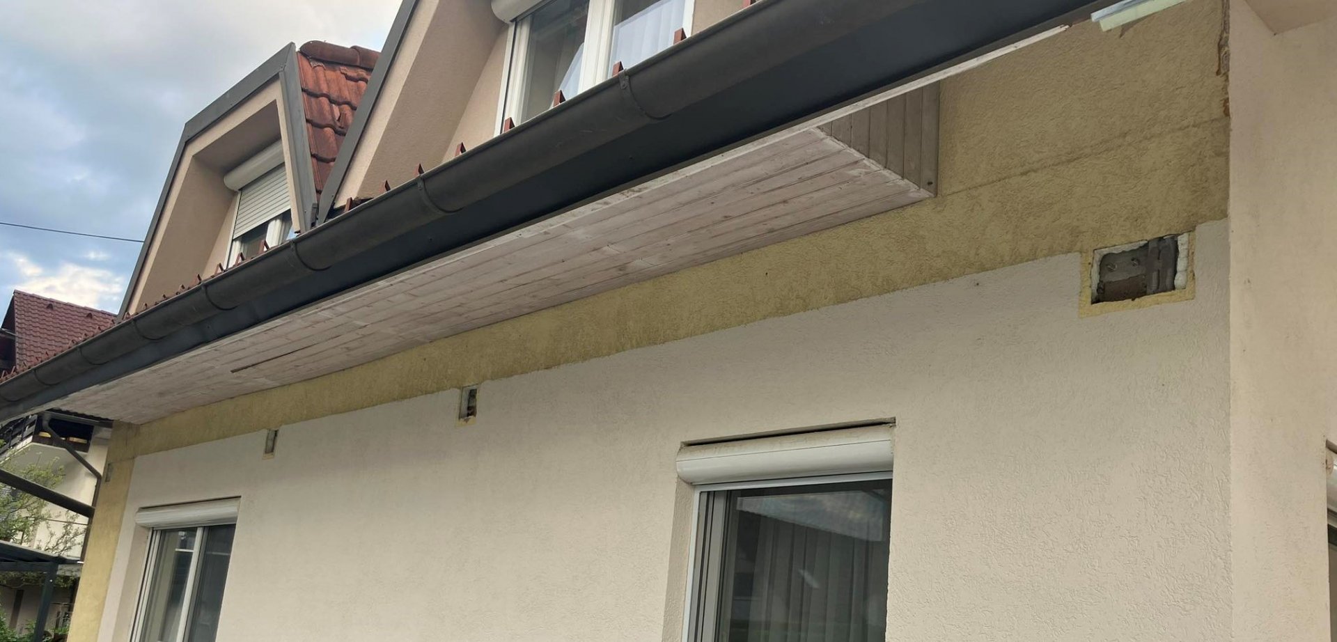

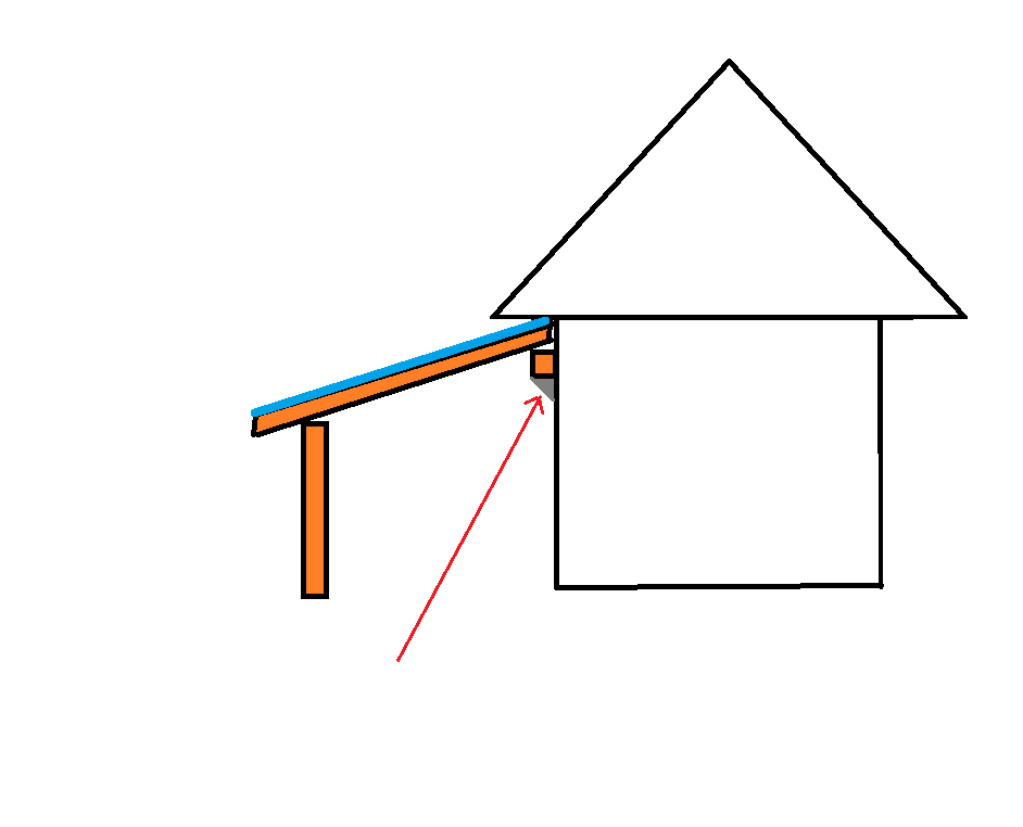

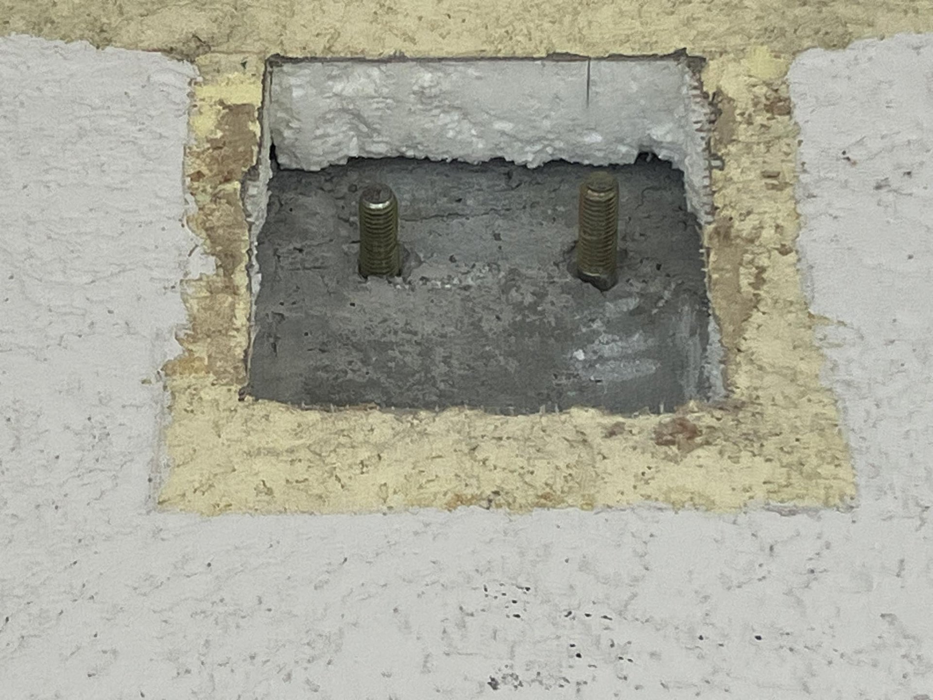

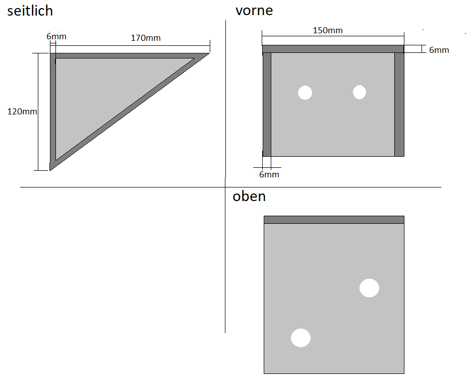

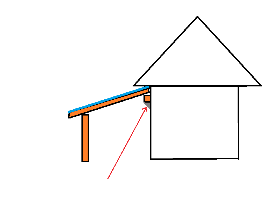

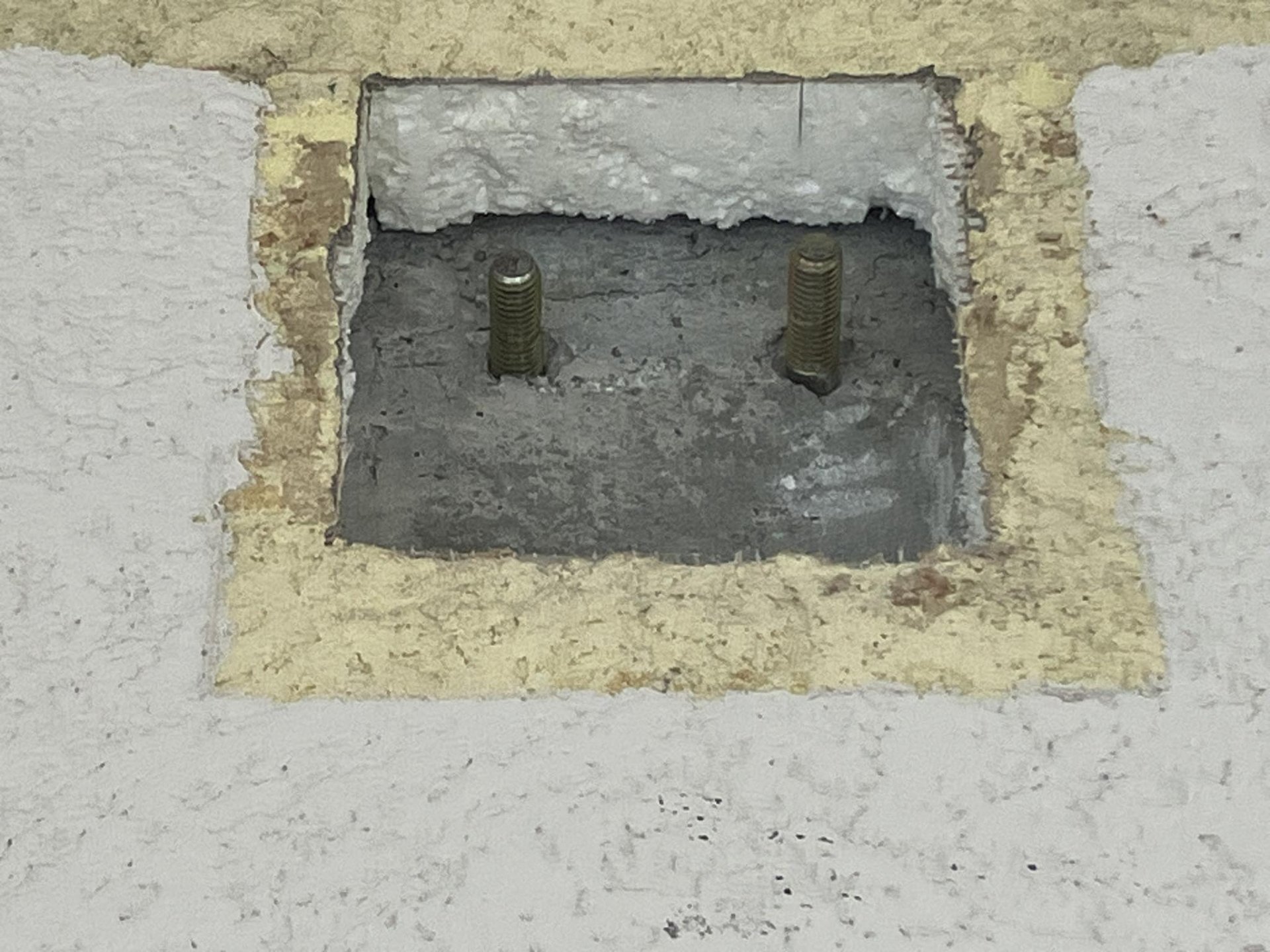

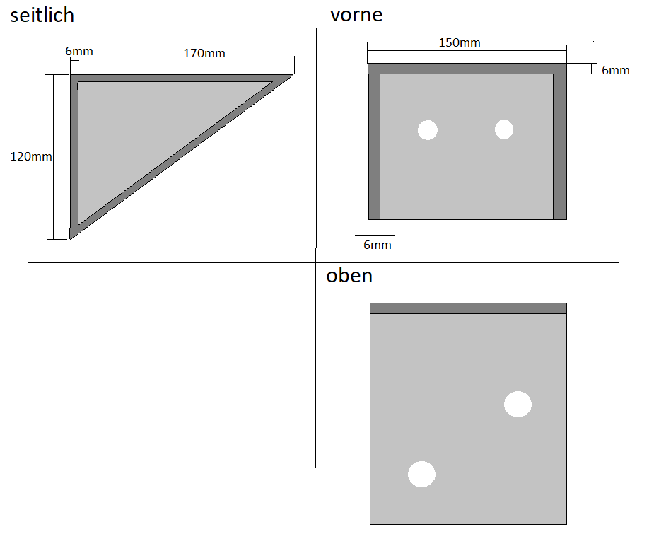

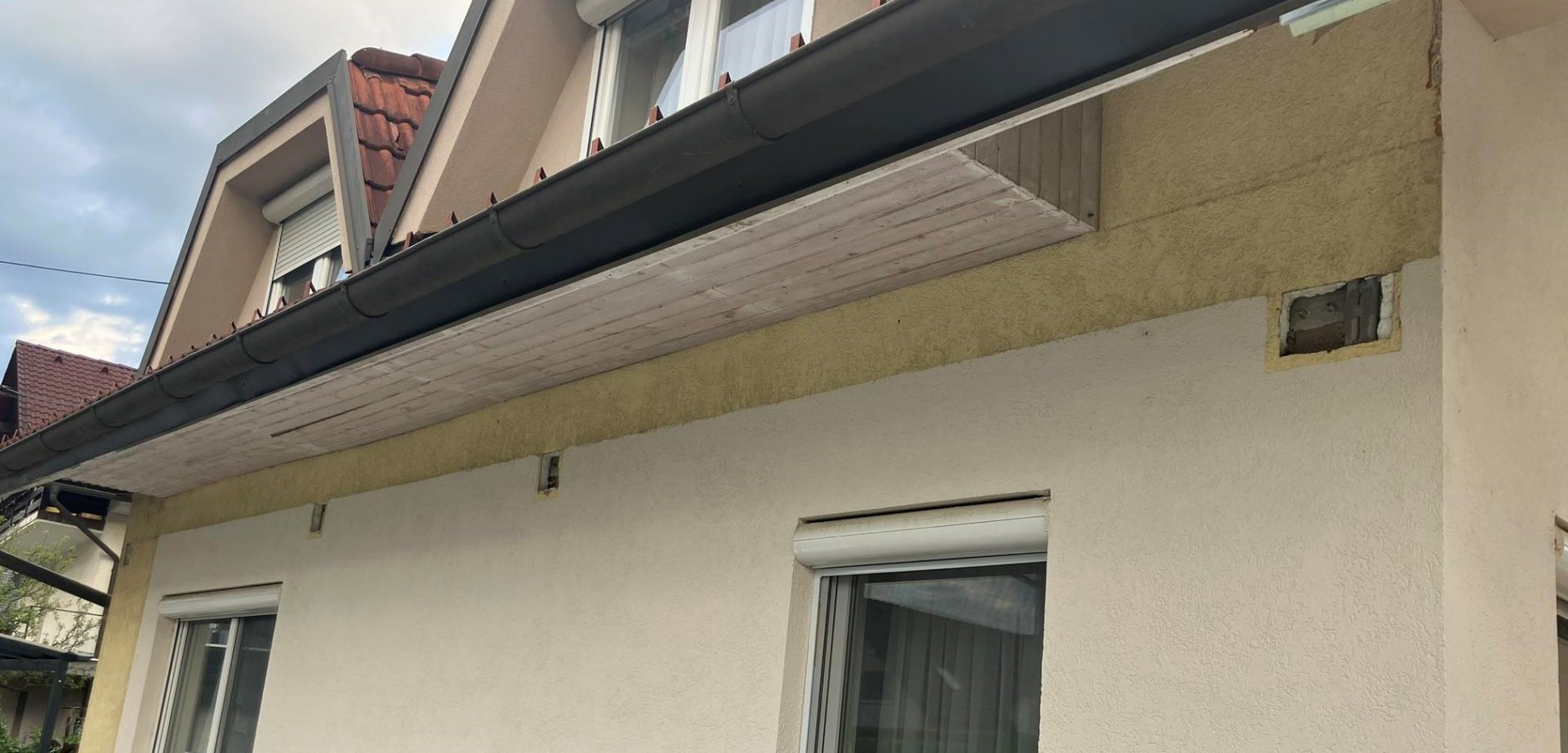

    Guten Tag
    Ich hätte eine spezifische Frage an die Experten. Ich würde gerne ein Carport aus Holz und
    Polycarbonatglass bauen und würde gerne fragen ob die vier Stahlträger (siehe Bild àDimensionierung) ausreichend wären um den Hauptbalken an der Wand zu tragen oder sollte ich 10mm dicken Stahl nehmen ?
    Auf der anderen Seite gäbe es dann auch Holzträger:

    was sagt denn der Statiker bzw. die Statik des Herstellers?

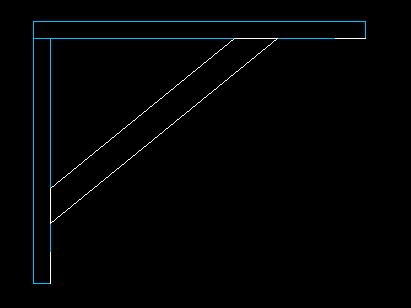

    Hallo, das wird die hier im Forum keiner Bemessen können.
    Deswegen würde ich auf Nummer sicher gehen und die Konsolen schon 10mm Breit machen, falls du kein Statiker nimmst... 6mm tendiere schon Richtung StahlBLECH.. auch optisch
    Nimm zum Befestigung der Konsolen am Holz, Wiener Schrauben am Besten
    Und Die Konsole würde ich anders Konstruieren
    ich würde die Knagge nicht Vollflächlig so wie du machen sondern nur als "Strebe" dann brauchst nicht auf den mm genau Arbeiten/schweißen,, und den DECKEL durchlaufen lassen.. als Beispiel wie im Anhang.

    Ich sehe keine.
    Keine Abmessungen etc
    Ich sehe leider nur 2 Bleche plus Rippe / Aussteifung ...was sind für Anker drinnen und was sind die Abmessungen des gesamten ...
