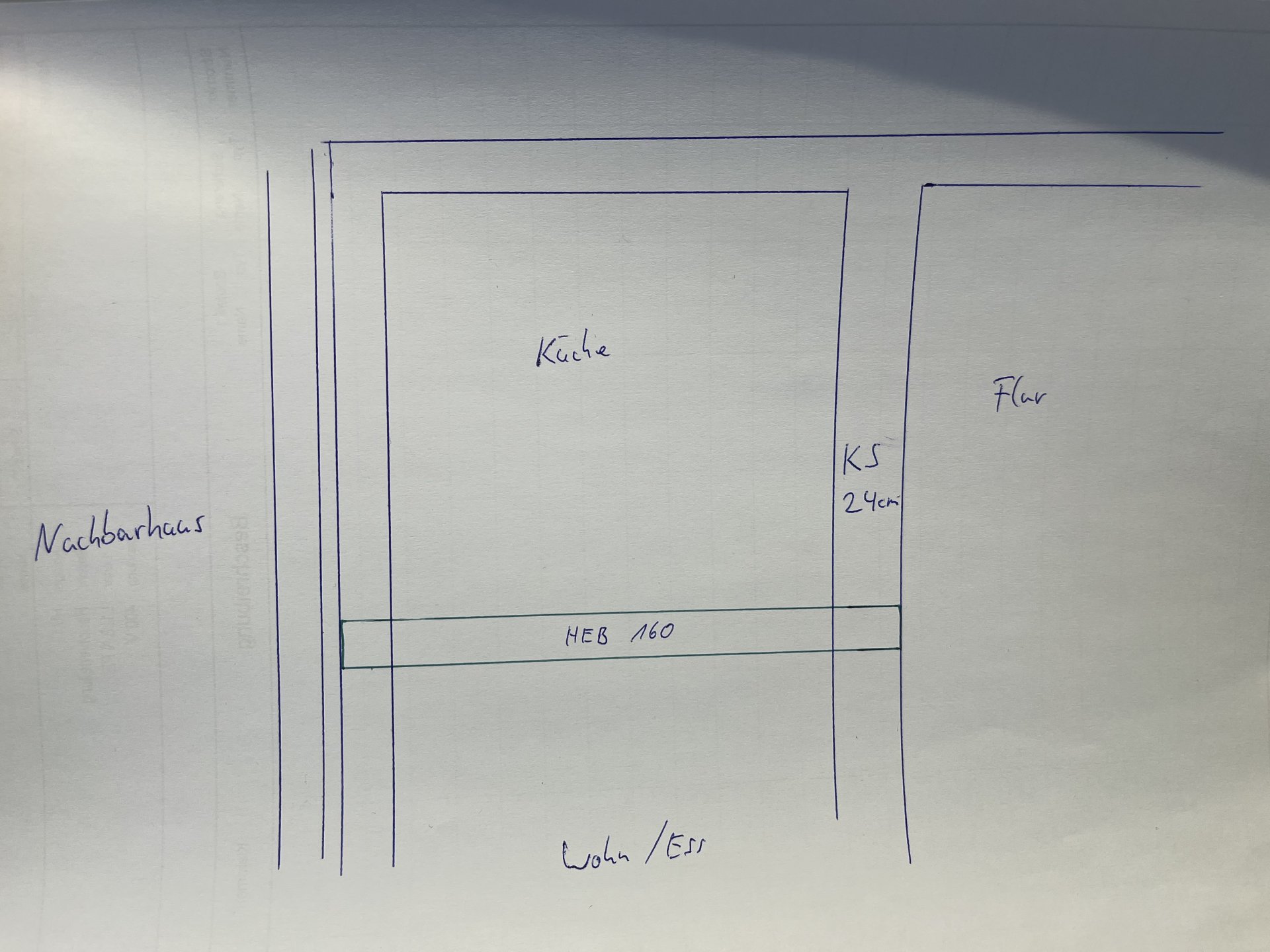

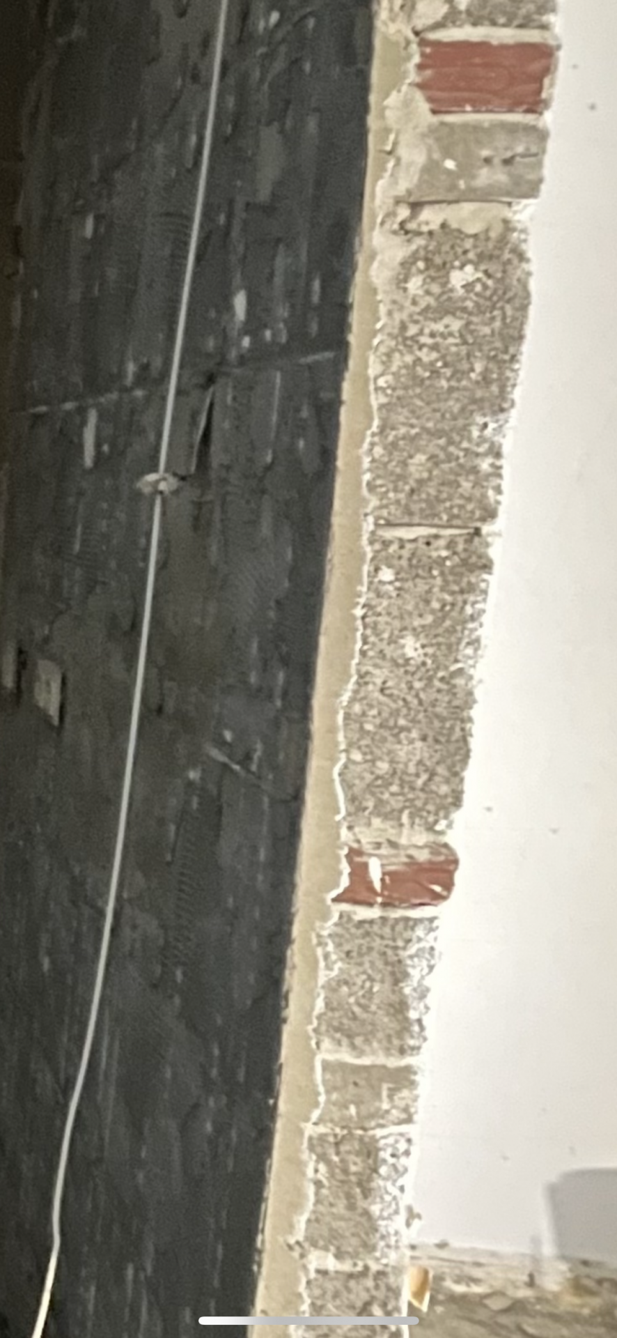

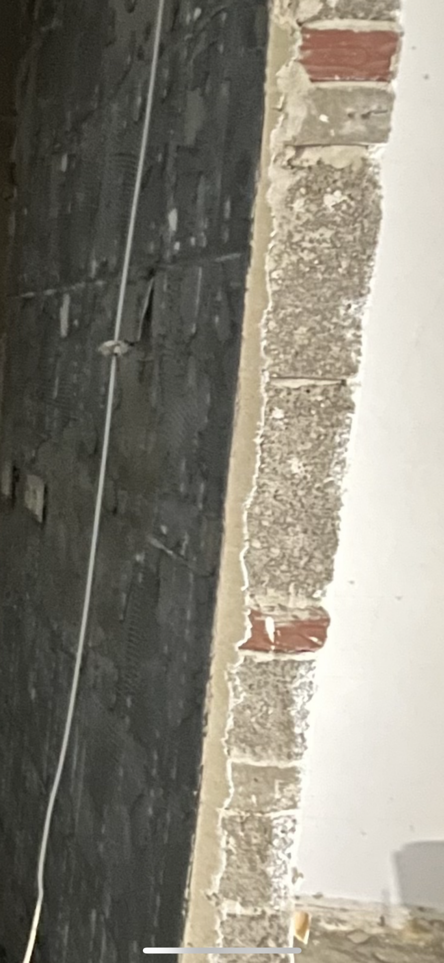

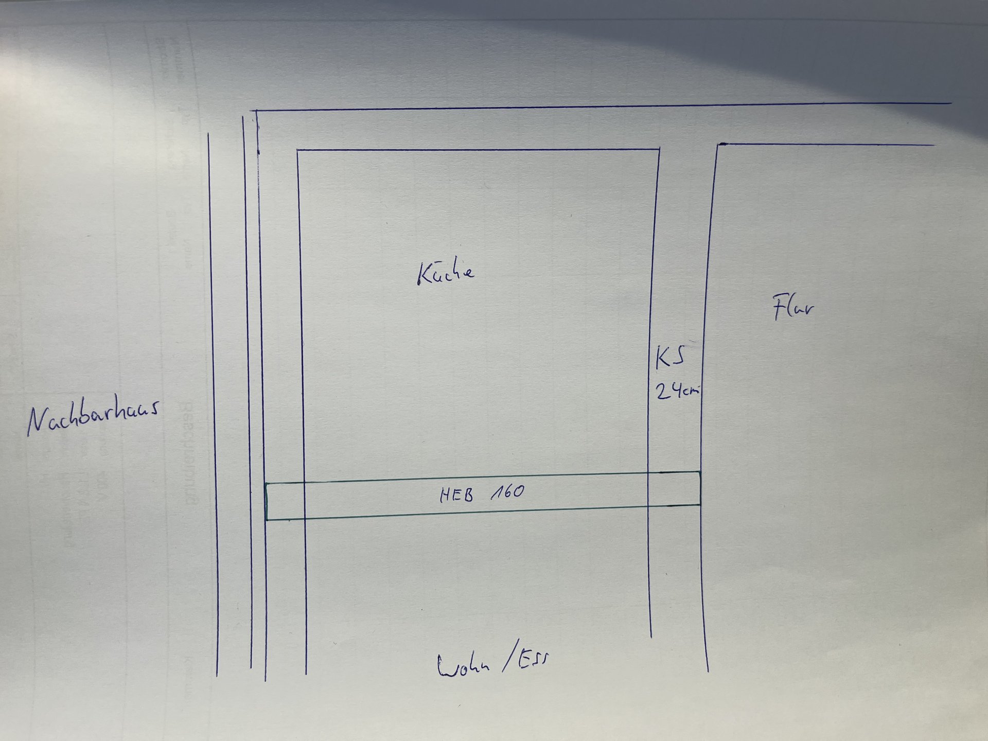

    Hier ist mal eine Skizze die Trennwand zum Flur besteht aus 24cm KS und die Wand zum Nachbarhaus (Reihenhaus) ist aus einem Porenbeton 11,5 (auf dem Foto ist eine andere Wand zu sehen aber aus dem gleichen Stein).

    Der Wand würde ich persönlich erstmal nicht weiter trauen, als ich sie werfen kann, und mir vom Statiker berechnen lassen, ob und ggf. wie viel von der rückzubauenden Wand als Stütze stehen bleiben muss.

    Hast Du vom Statiker eine Montageanleitung erhalten?
    Achtung: Bei der Wand zum Nachbar keine Schallbrücke erzeugen.
    Ist da wo der Träger gezeichnet wurde aktuell noch eine Wand? Da kommen dann beide Träger hin?

    Bis jetzt habe ich nur die Info, dass dort ein Heb 160 rein muss.
    Der Zweite Heb ist für das Obergeschoss.
