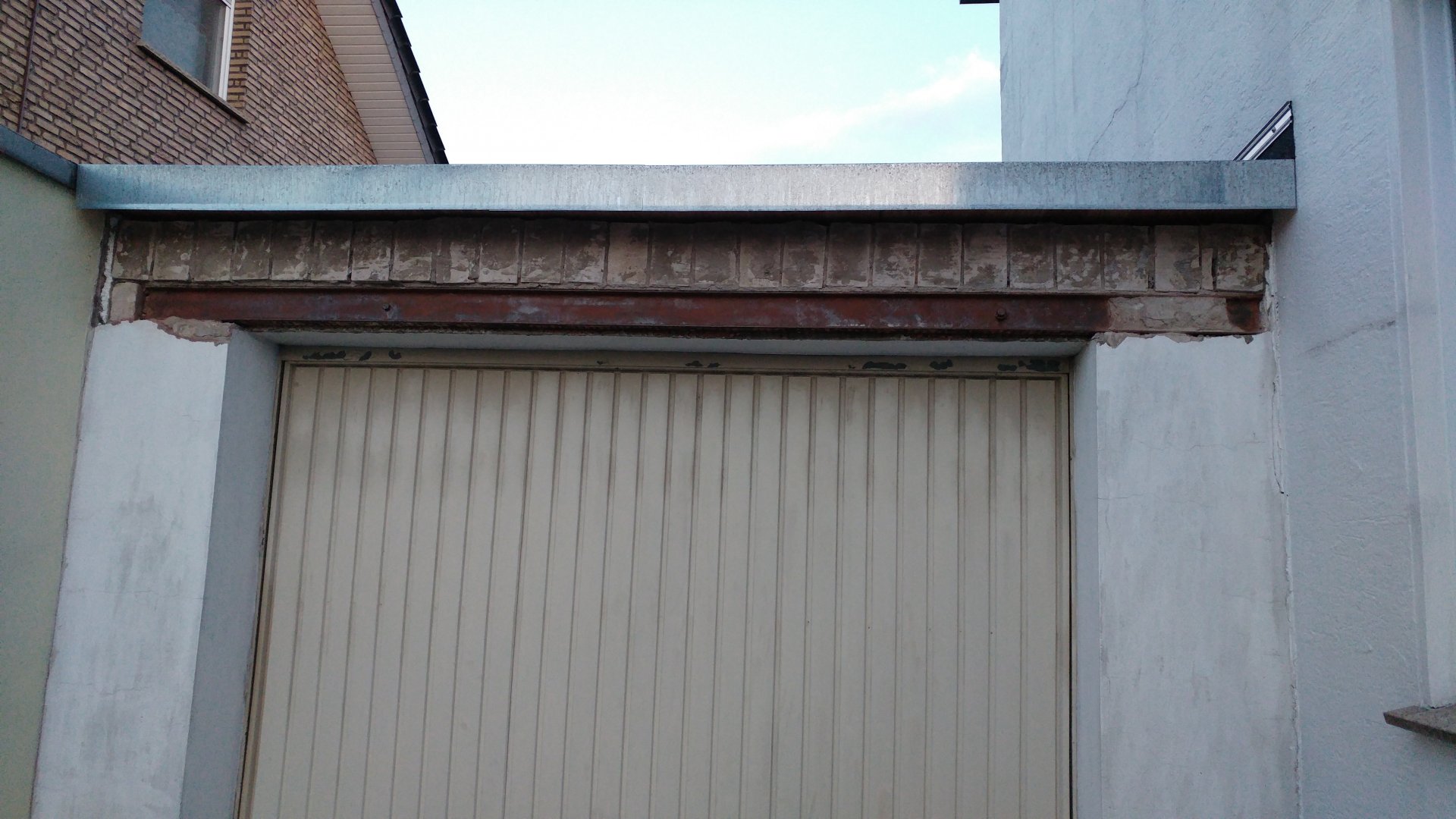

    Über meinem Garagentor sitzt ein Stahlträger. Der Putz war sehr marrode. Ein Riss mit 1cm versatz war über dem Stahlträger. Putz ist runter. Rostumwandler drauf. Hammerit folgt. Kann ich das ding mit xps verkleiden oder muss ich den verputzen?

    Erst muß der Rost runter!! Dann sollte man den Träger grundieren.
    Wenn man ihn dann in Zementmörtel einpackt wird er nicht rosten.
    Zumindest nicht in den ersten 5 bis 10 Jahren...

    Rostumwandler finde ich bei der Situation nicht ideal
    Entweder mit einem kleinen Schleifer oder Strahlen.

    So gut es geht abgeschliffen hab ich ihn auch vorher. Kann ich verzinktes Rippenstreckmetal als Putzträger nehmen? Rippenstreckmetal aus Edelstahl hat nicht mal der Baustoffhändler vor Ort.
    Den Hohlraum im Doppel T-träger könnte ich aber mit xps auffüllen?

    Sinnloses herrumdoktern...
    Das Ding hat 6 Seiten, wie sinnvoll ist es sich die Mühe zu machen den Rost abzuschleifen, wenn man in die Ecken trotzdem nicht reinkommt?
    Ob der Träger mit Korrosionszuschlag ist, man weis es nicht, aber ist von auszugehen
    Ob Ziegeldraht oder Streckmetall einbauen, bedeutet auch eine gewisse Putzschichtdicke....vom Problem der Befestigu g abgesehen...
    Also was tun?
    Rost hat eine rauhe Oberfläche, darauf Spritzmörtel/putz/Flexkleber wegen der Adhäsion, trockenen lassen, dann anputzen.

    Das ist richtig, zumal der Rost auf dem niedrig aufgelösten Photo eher oberflächlich aussieht.
    Also zumindest im Vergleich zu dem was ich im KFZ Bereich so sehe.
    Nachdem Rostumwandler (vermutlich Phosphorsäurebasiert) bereits drauf ist, würde ich hier aber nicht mehr direkt drauf putzen,
    sondern erstmal abschleifen/strahlen.
    Wie ein Putz auf Säure bzw. diese glibschige Phosphatschicht die sich bildet reagiert kann ich nicht beurteilen, ideal ist es sicher nicht.

    A. Eine dünne Phosphatschicht ist kein Problem für einen Zementputz.
    B. Welcher Rostumwandler ist denn tatsächlich appliziert worden.
    C. Hammerit ist denkbar ungeeignet als Untergrund für Putz.

    Und ja, natürlich kannst du ein XPS oder ähnliches einlegen, damit du leichter bündig verputzen kannst.
    Entsprechendes Gewebe oder Streckmetall verwenden !
