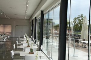

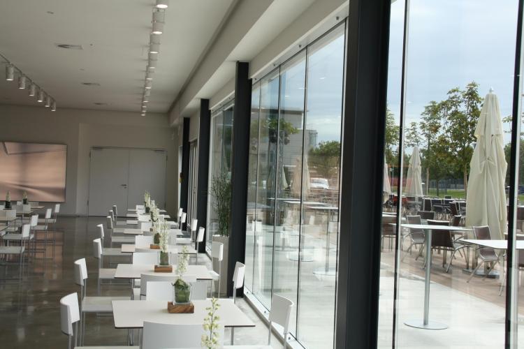

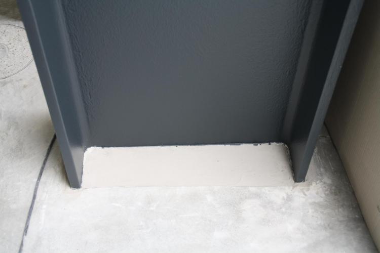

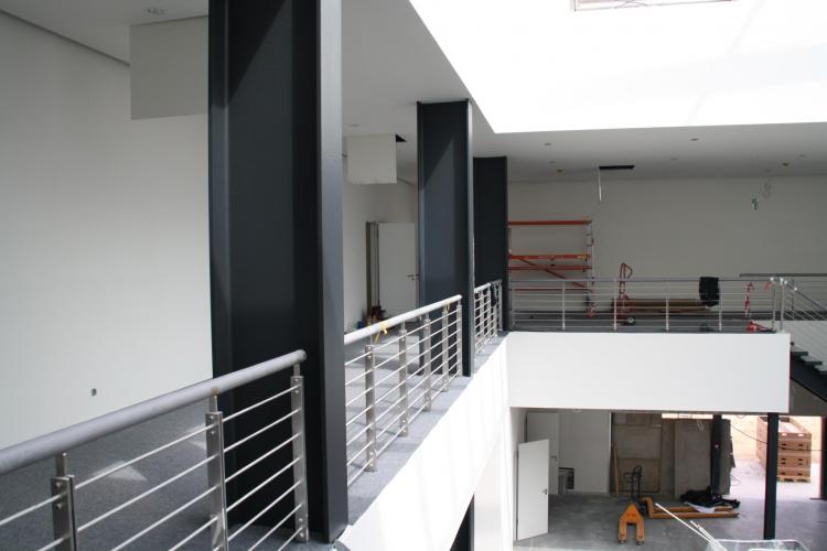

    Hallo Juliane,
    ich hab dir mal Fotos einer Halle die ich gebaut habe hochgeladen, auf denen kann man die Beschichtung einigermaßen sehen.
    Gruß,
    Sebastian
