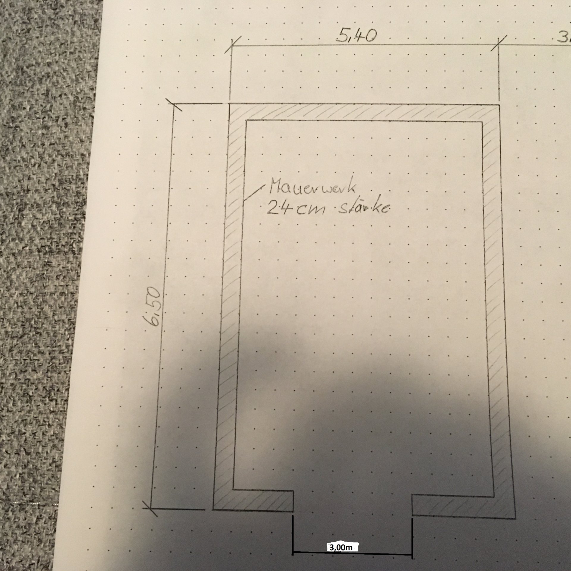

    ich bin momentan an der Planung meiner Garagenrenovierung da das Dach über die Jahre kaputt ist.
    In dem Zug will ich die Garage gleich aufstocken und auch ein anderes Dach aufbauen.
    Derzeit sieht es so aus:
    Die Außenmaße der Garage inkl. 24er Mauerwerk betragen 5,40 x 6,50
    Der Dachaufbau soll wie folgt ausssehen:
    Sparren 10x18 mit 60cm abstand mitte - mitte
    Dachlatten 4x14 mit 50cm abstand mitte - mitte
    Sandwichplatte 80mm
    Dachneigung 6°
    Ich habe hieraus jetzt eine Eigentlast von 28,14 kg/m2 ausgerechnet.
    Hierzu habe ich noch die Schneelast von 168 kg/m2 angenommen
    ergibt aufgerundet 200 kg/m2
    Jetzt habe ich die Balken und Latten auch schon alle da und habe mich nun gefragt ob die Sparren nicht zu „matt“ sind und dachte mir das ich noch einen Stahlträger als Unterzug für die Sparren einsetzen sollte!?!
    Jetzt würde ich aber gerne noch Mittig über die Spannweite von 6,50m einen Stahlträger als Unterzug einsetzen auf dem die Sparren nochmal aufliegen und an dem ich zusätzlich auch eine kleine Laufkatze mit Kettenzug einhängen kann um mal kleine sachen zu heben (max. 500kg - 1 Tonne vielleicht).
    Wäre super wenn mir hier jemand bei der Dimensionierung des Trägers helfen könnte.
    Ich dachte an IPB oder IPE. (Lieber IPB da dieser ja niedriger sein kann wie der IPE)
    Vielen dank im Vorraus, ich hoffe ich habe alle Daten geliefert das man damit was anfangen kann.

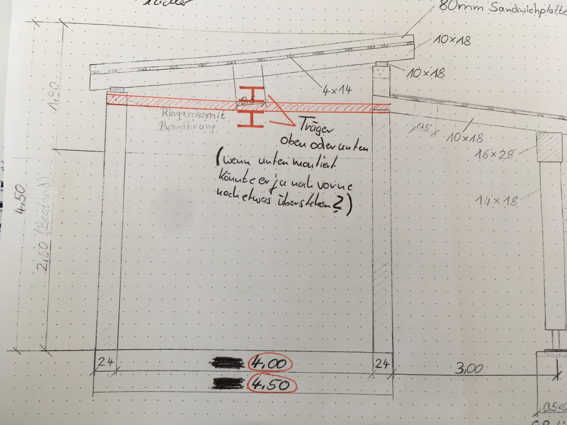

    Von bis ca naja ist ein gewaltiger Unterschied - immerhin 5-10 KN plus Gewicht etc ab IPE A 330- 400 allerdings Durchbiegung von 1 cm - xxx, heisst krümmen vorspannen, sonst rollt das Kran in die Mitte - die Auflager sind dann auch entsprechend auszubilden und und
    Das ist ein grober Überschlag - mehr nicht!!!
    Mach mal Skizze plus Höhe NN Zonen Höhe Gebäude plus AW plus komplette Bedachung und definiere exakt wieviel nun da ran soll.
    Edit:eines kann ich dir schon sagen das 24er MW egal was bringt nicht die Auflager, die du brauchst..und sage nicht über den Torsturz :winken und bitte überlegen MW mit Konsole oder Rahmen oder Stahlbeton im MW oder vorstehend...First satteln auf den Unterzug?Ringanker/Ringbalken gibt es das?Alternativ 2 Rahmen und Unterzug darauf?

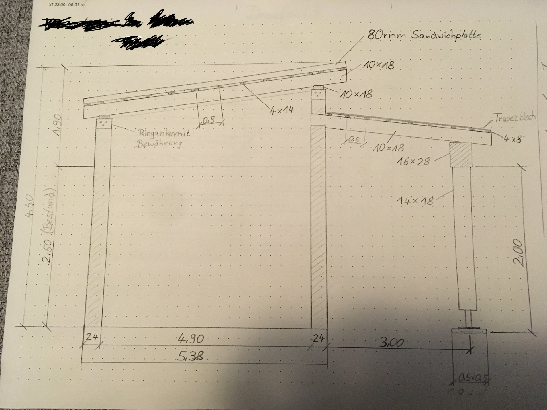

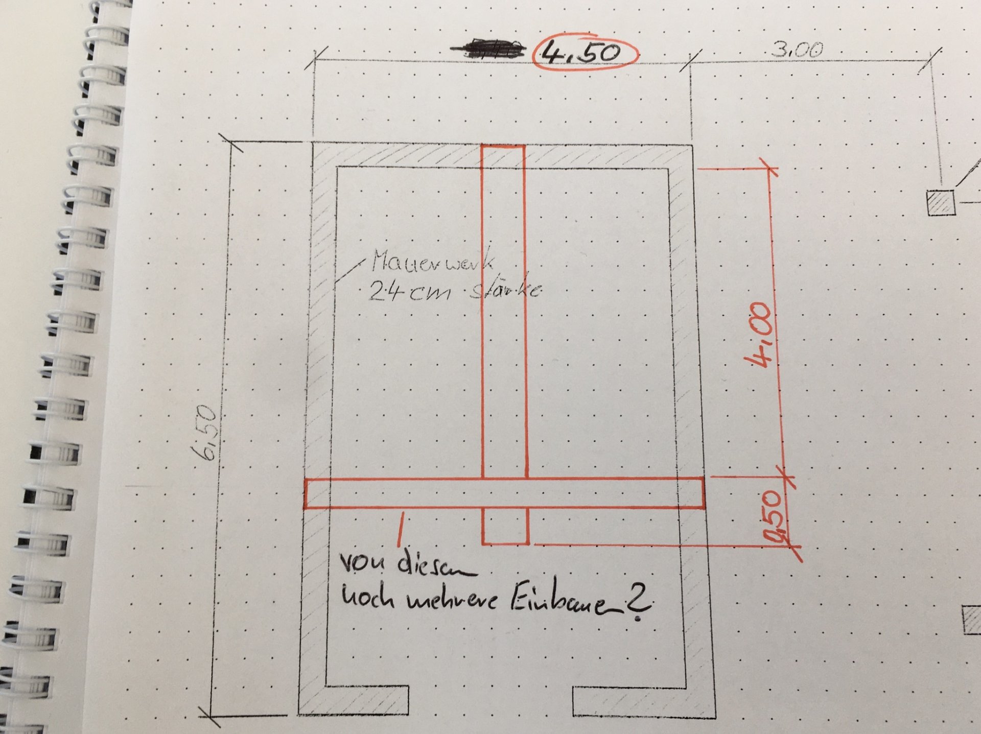

    Das hier ist meine Zeichnung wie es werden soll.
    Und ja der Träger sollte dann auf dem Torsturz aufliegen :)
    Den Sturz wollte ich selbst Betonieren mit ordentlich Bewährung drin.
    Als letzte ebene vom Mauerwerk soll natürlich ringsrum ein Ringanker mit Bewährung gegossen werden.

    Du könntest aber auch deinen Träger einbauen und diesen je nach Bedarf bei höheren Lasten
    mit einer Baustütze abstützen, was die Dimensionierung erheblich reduziert.
    Wenn du ständig einen Motor ein- und ausbauen willsts ist’s ohnehin eine andere Situation.
    Deine Holzkonstruktion ist ohnehin überdimensioniert, sodass 100 kg/qm Verkehrslast möglich sind.
    Wenn du den Stahlträger auf dem Türsturz auflagerst muß dieser auch wesentlich belastbarer sein.
    Einfacher ist es doch an einer Stelle den Träger quer zu verlegen.

    Kann auf der Baustelle funktionieren aber eine Statikberechnung auf Basis von entfernbaren Bauteilen ist nicht zulässig.
    wie @SIL schon geschrieben hat, die Ableitung der Last über auflager in Fundament und Boden ist wichtig. Nur über eine normale Außenwand wird das nicht gehen eine Stahlbetonstütze wird nötig sein oder „Portal“ aus Stahlträger, vermutlich Biegesteife verbindung nötig.
    für DIY wird eine pseudo skelettbauweise am einfachsten umzusetzen zu sein also ringanker und an jeder Ecke und in der Mitte der Wand bzw in bestimmten Abständen Betonsäule, den Rest dann Ausmauern .
    schau dir mal an wie im Ostblock oder zb Slowenien gebaut wird die machen das öfter so

    Achso und eine wichtige Info, ich habe bei meiner Lichten Breite einen Fehler gemacht in der Zeichnung.
    Sorry
    Ich habe nur 4m Lichte breite!!

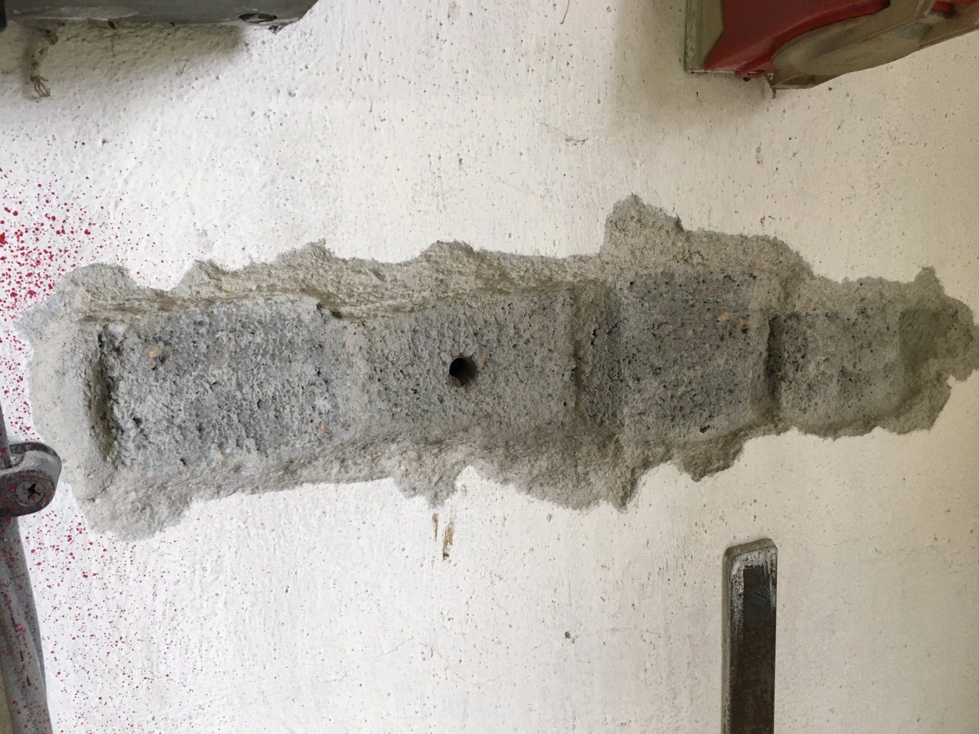

  14. #14 simon84, 18.03.2020
    23.258
    6.904
    Weißt du aus welchem Ziegel (am besten exakt) die Außenwand ist ?
    hast du evtl noch einen Ersatz ziegel oder eine unverputzte Stelle
  15. dischi
    dischi
    16.03.2020
    12
    Das ist über 30 Jahre her als die Gebaut wurde
    Aber dann werd ich morgen mal bisschen Putz runter machen um das sagen zu können!
  16. dischi
    dischi
    16.03.2020
    12
    Also es sind die DDR Betonmauersteine verbaut.

    Wenn’s innen zu knapp wird und der Ringanker entfallen soll können ggf die Stützen außerhalb der Mauer gestellt werden und der Träger entsprechend verlängert werden.

    TGL 33491 3/06
  19. #19 simon84, 21.03.2020
    23.258
    6.904
    Eine eher positive Überraschung wie ich finde !
  20. SIL
    10.865
    4.211
    Das' Brösel' Simon zwischen 2 und 5 N/mm²
