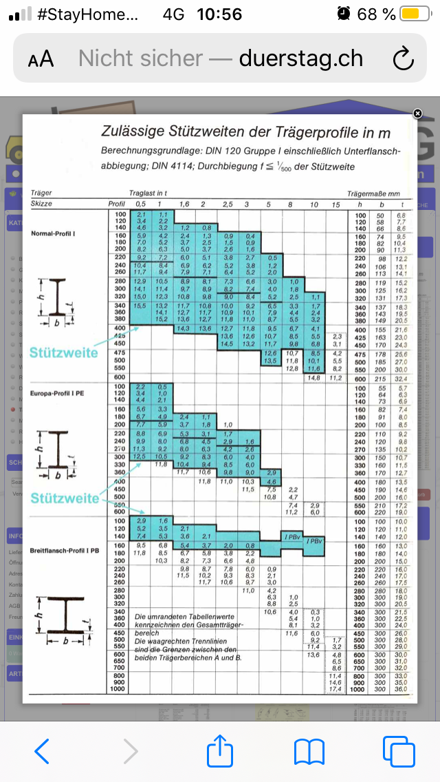

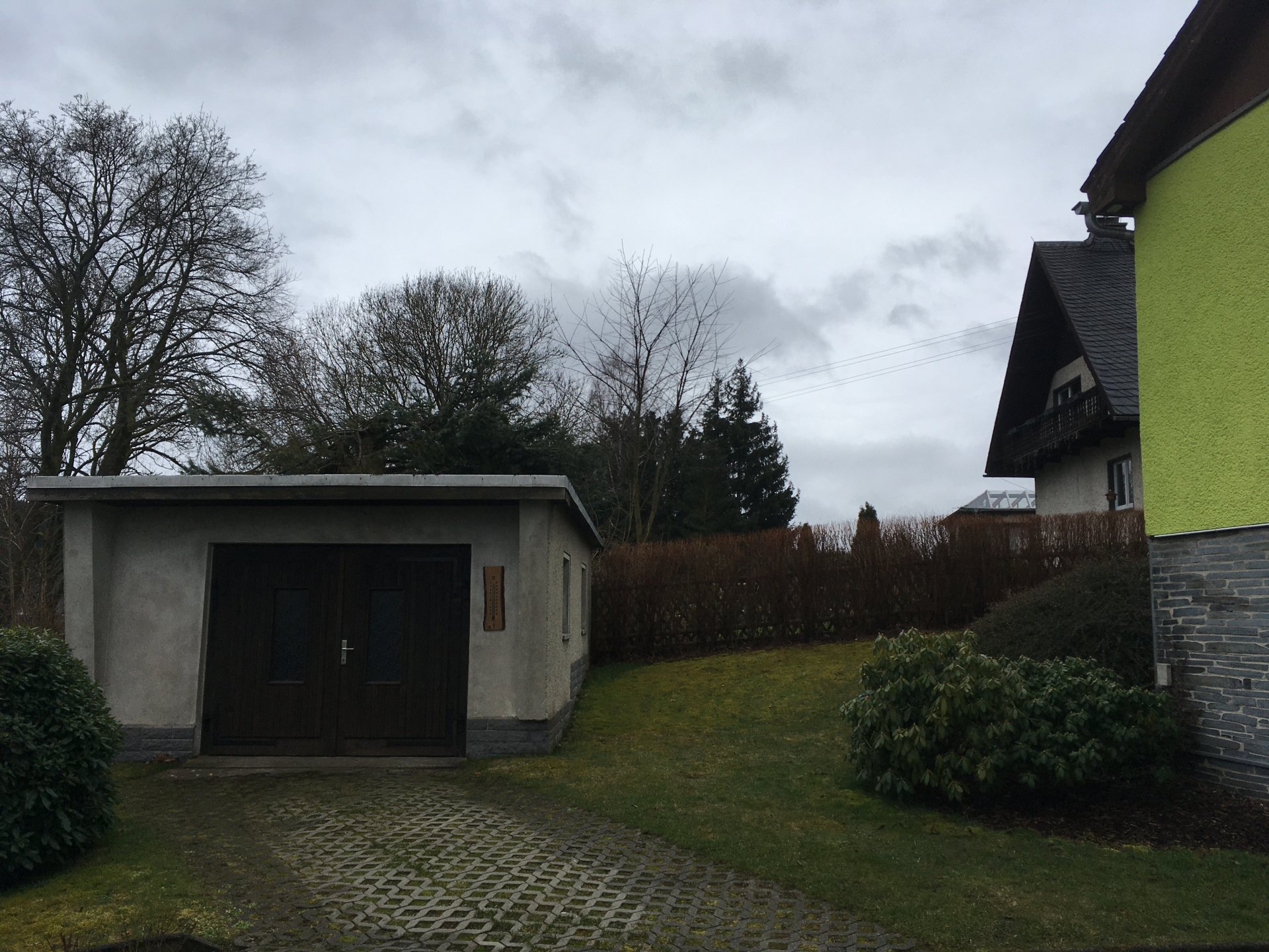

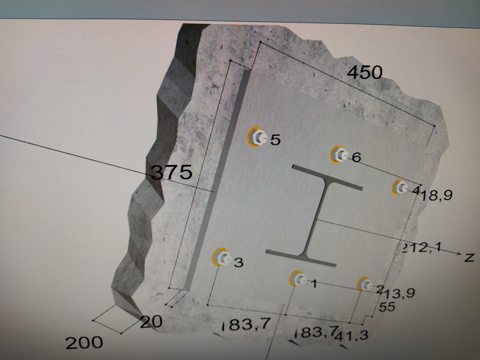

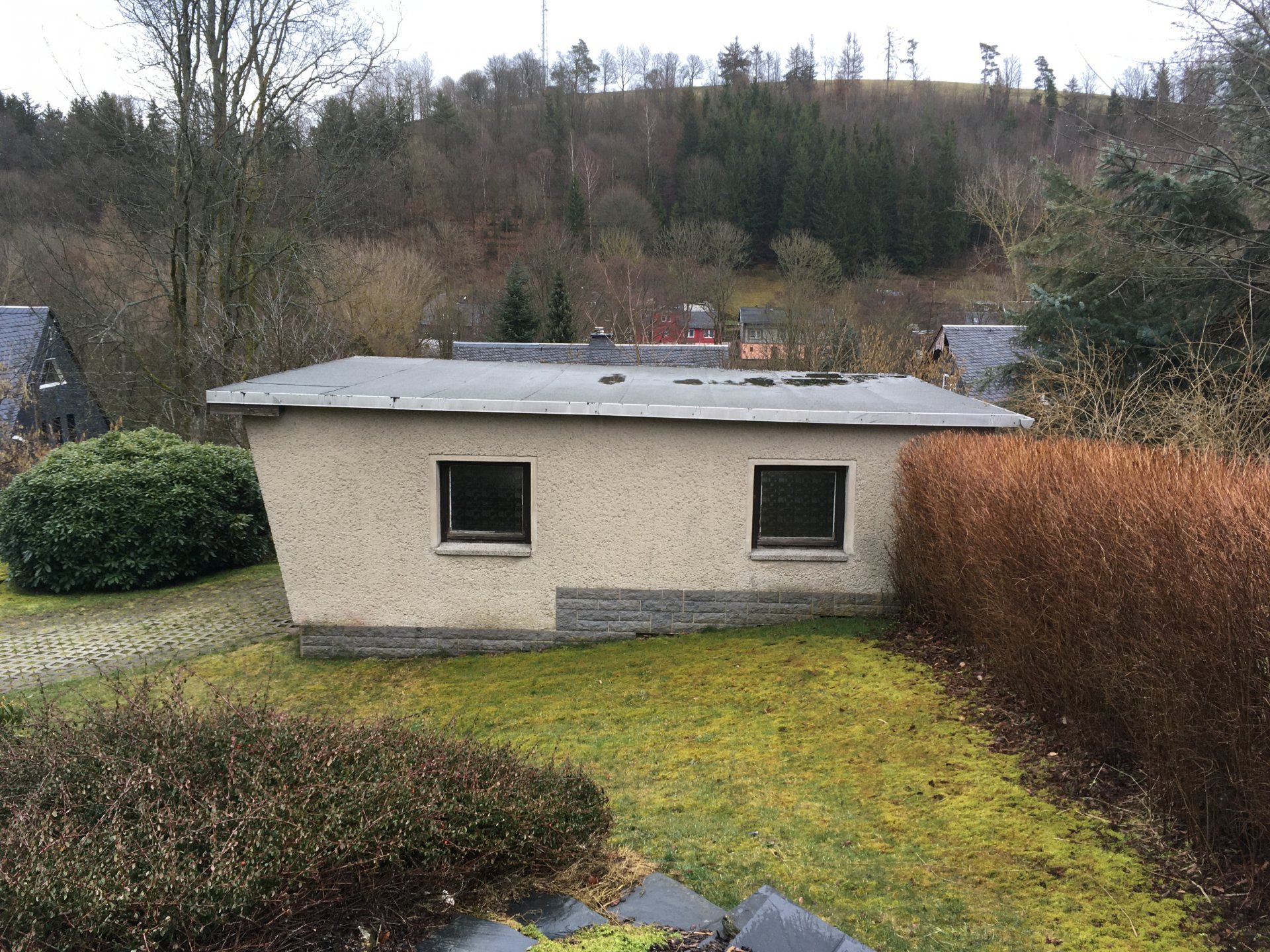

    Das entspricht aber nun nicht so ganz den Skizzen? Das Dach soll also ab und dann neu als geneigtes plus diesen Carport /Unterstand.
  4. #24 SIL, 19.04.2020
    10.874
    4.219
    Stütze Var I links
    Stütze Var II links
    Stütze rechts ( die höhere Dachseite)
    Schnitt über Tor
    Schnitt Ringanker
    Schnitt Ringanker Konsole

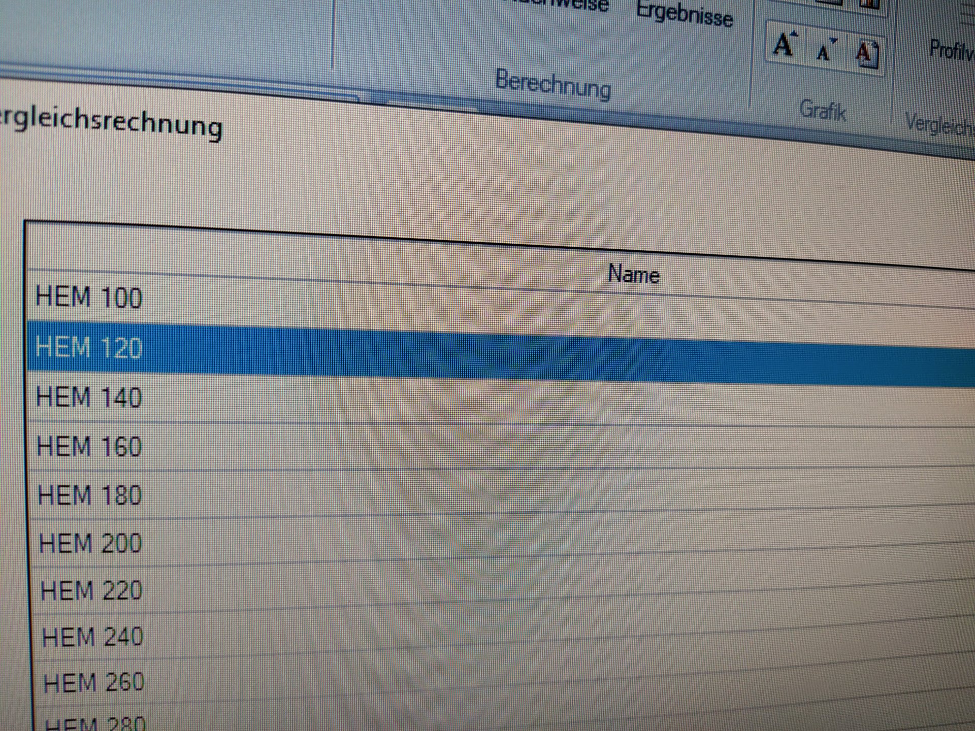

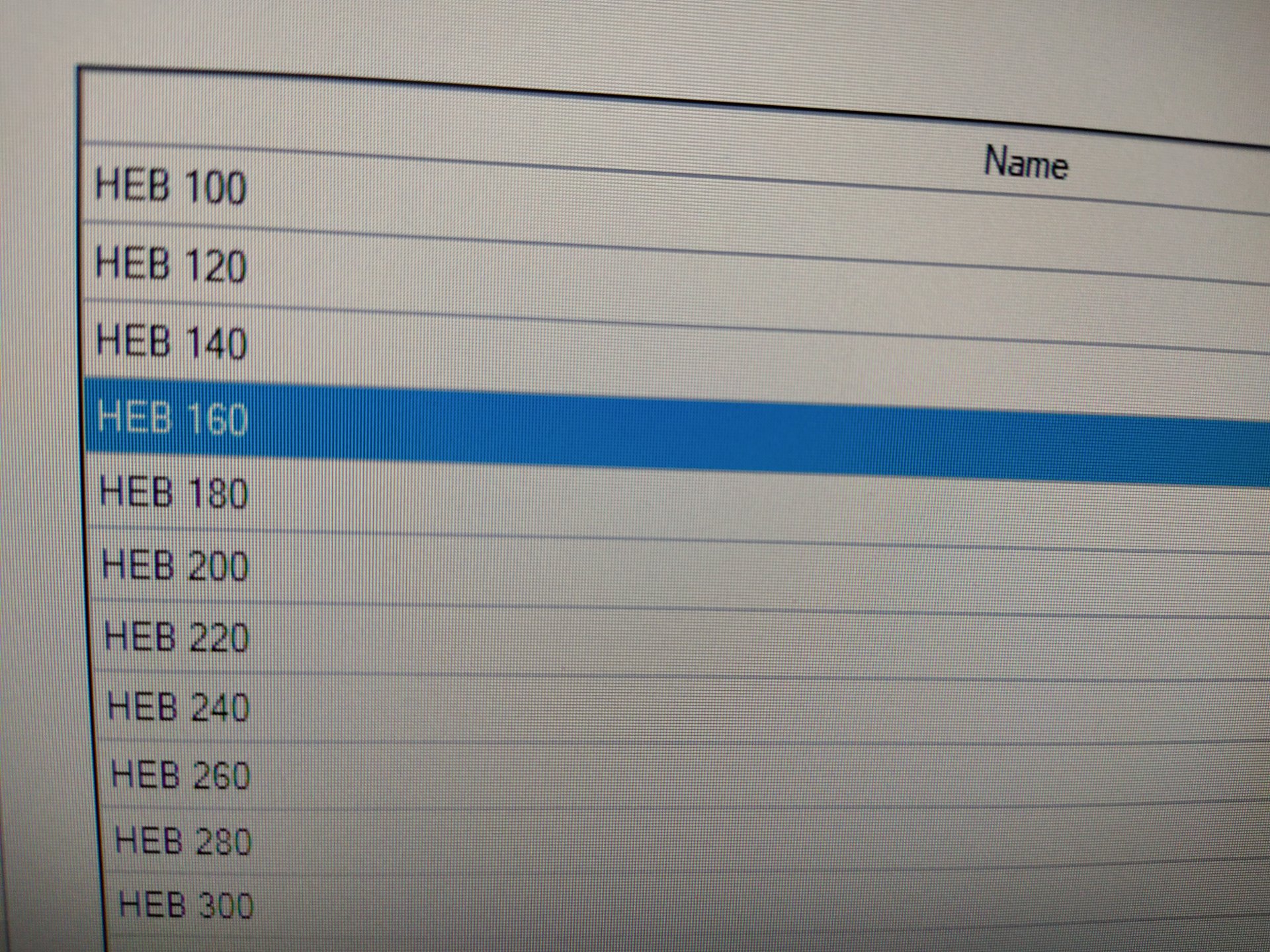

    Profil Vergleich
    Rest Ringbalken
    20 mm Kopfplatte

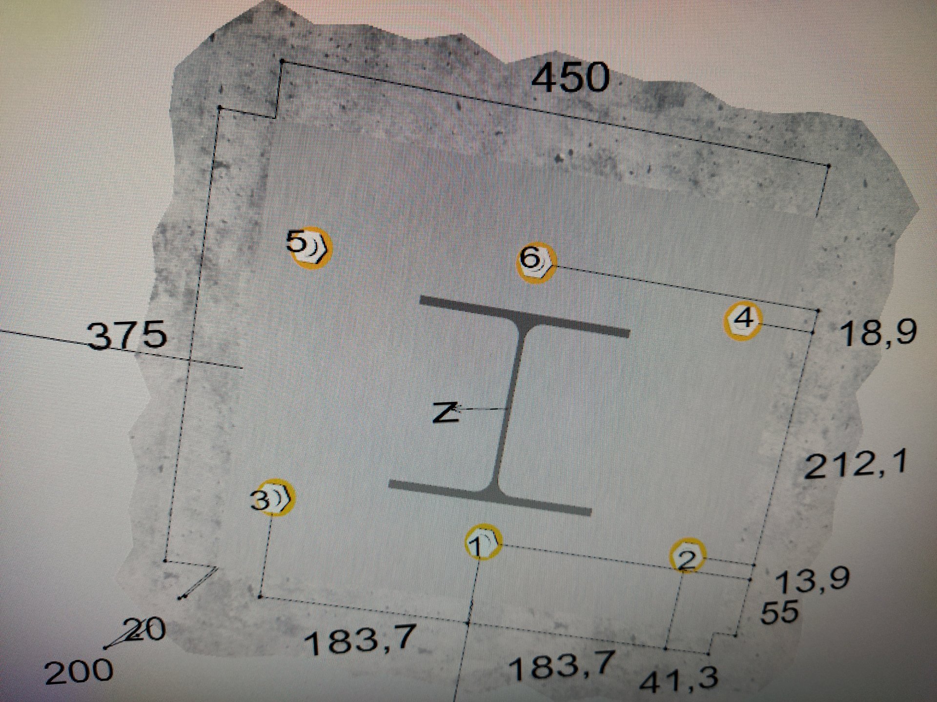

    Chem. Anker

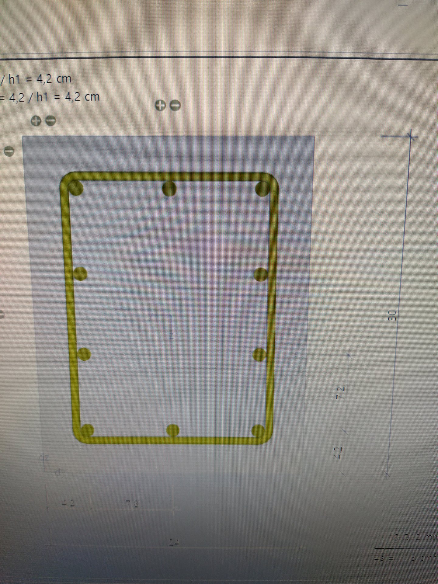

    Abstand der Bügel
    Stütze 10 cm
    RB Tor 15 cm
    RB Rest 20 cm

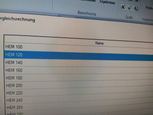

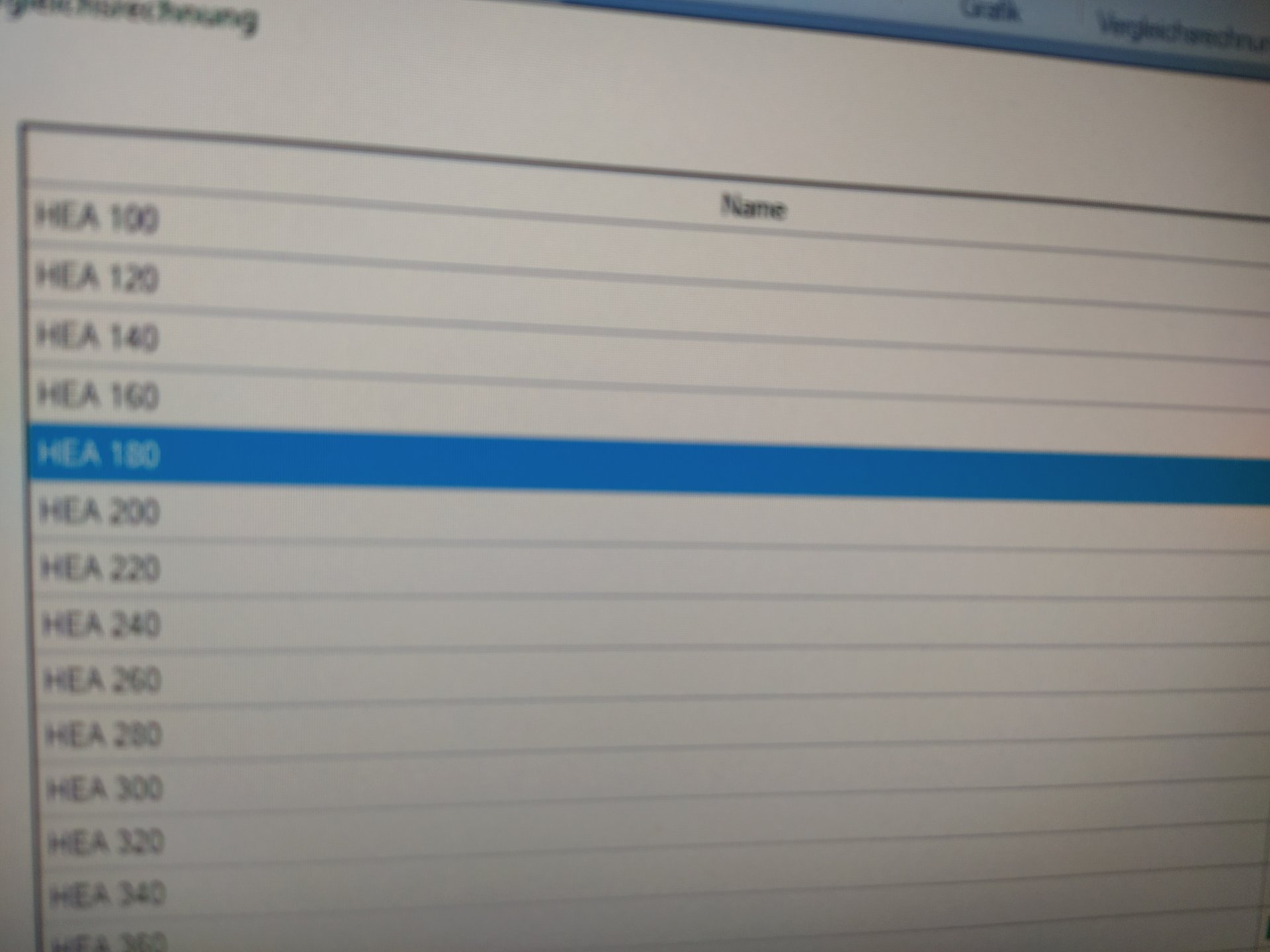

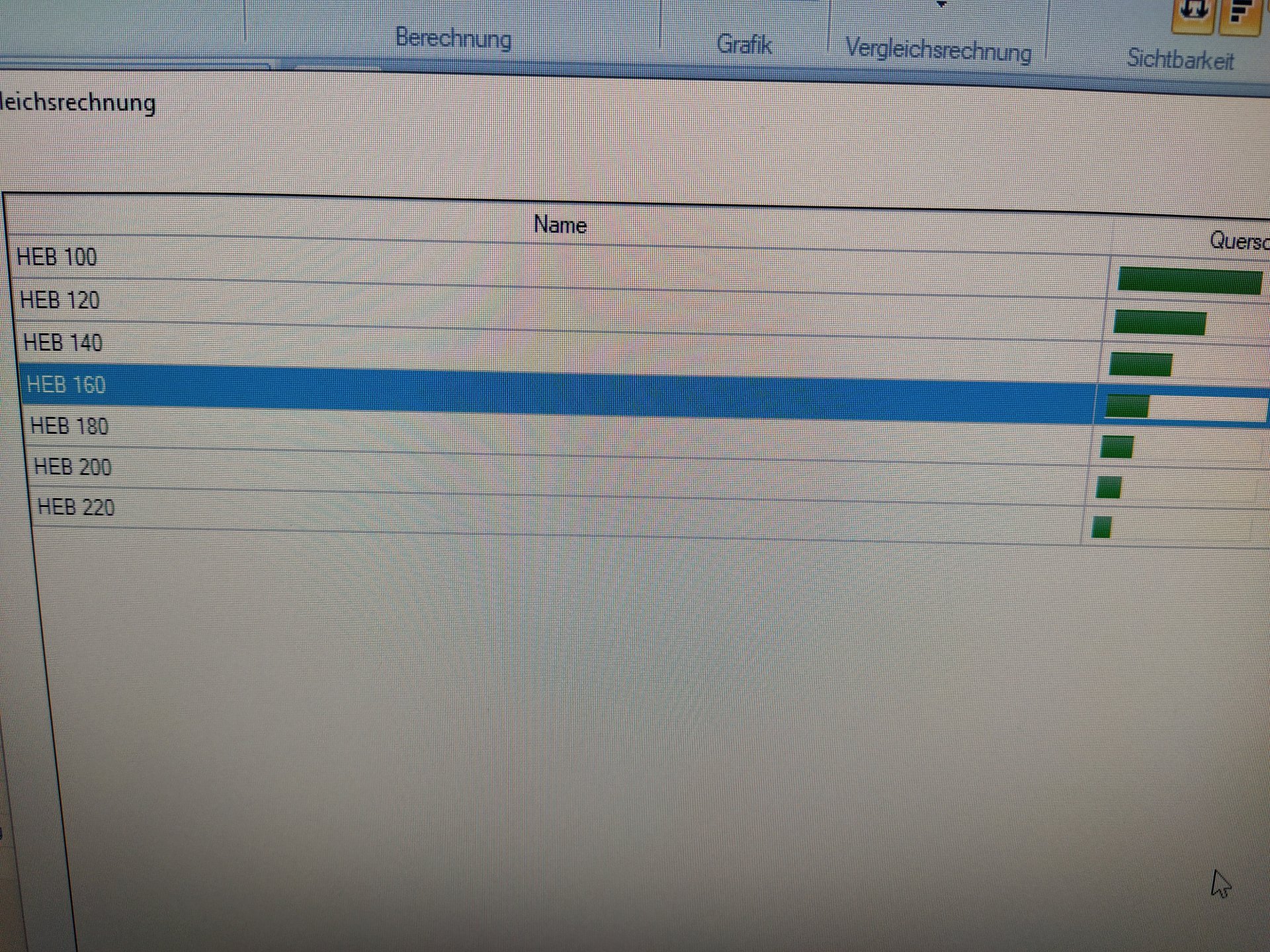

  5. SIL
    10.874
    4.219
    Dort
  6. SIL
    10.874
    4.219
    Stützen
  7. SIL
    10.874
    4.219
    RB Tor

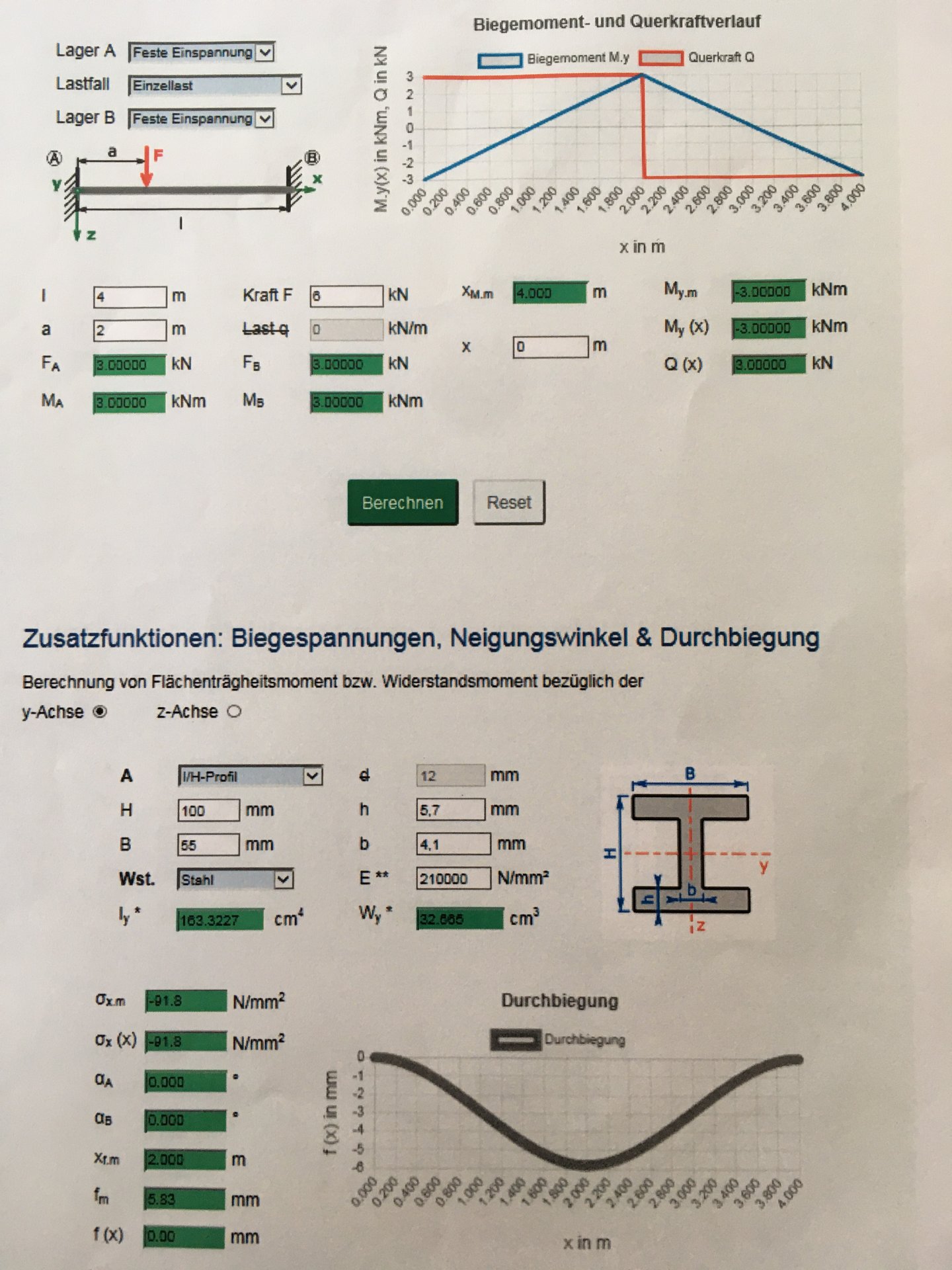

  8. #28 SIL, 26.04.2020
    10.874
    4.219
    RB Tor
    RB MW
    RB Konsole
    oberer RB
    RB mit alter. Bügel

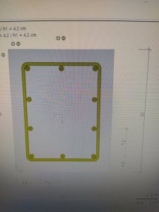

  9. #29 SIL, 26.04.2020
    10.874
    4.219
    Durchstanz Stütze 20er BP
  10. SIL
    10.874
    4.219
    H D
