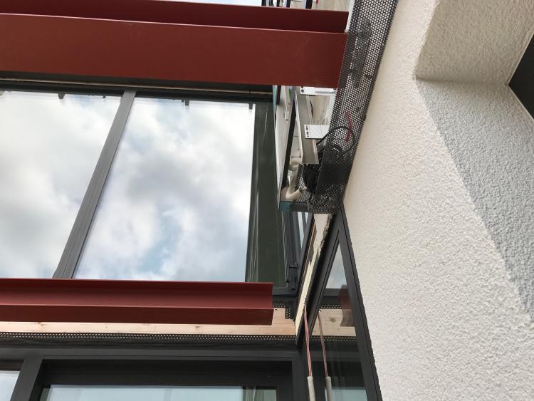

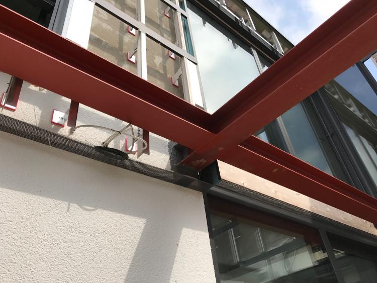

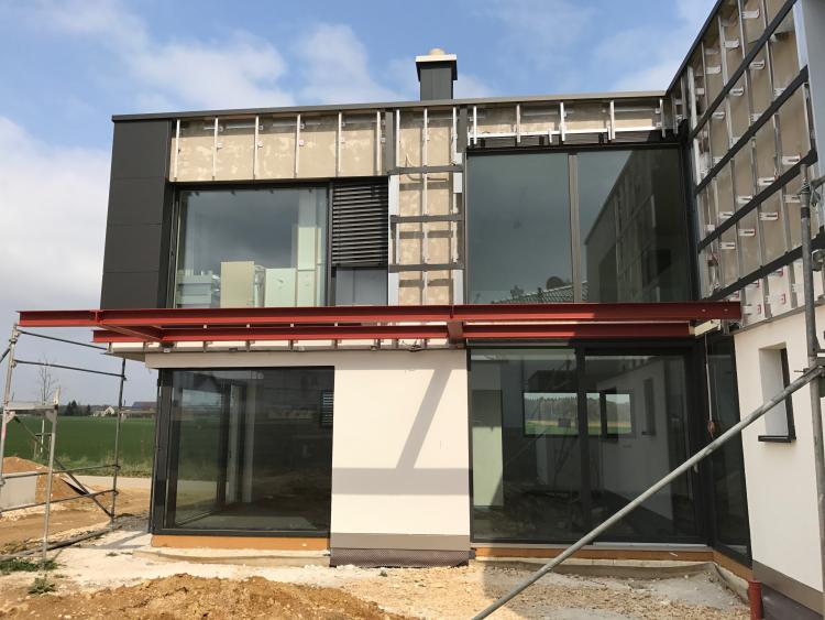

    Bilder helfen wahrscheinlich mehr, ums sich das anzuschauen. Auf den Trägern befindet sich heute etwas Flugrost an einigen Stellen.
  10. #10 Manufact, 02.04.2017
    Manufact
    Manufact
    21.11.2016
    3.813
    1.360
    Bautenschutz
    Wie deutlich sichtbar wurde ja schon eine Korrosionsschutzgrundierung aufgetragen.
    Wichtig ist deswegen, von der ausführenden Firma die Art der Beschichtung herauszufinden (Wasserbasiert, Lösemittel, Alkydharz, EP oder PU)
    Darauf abgestimmt sollte die weitere Beschichtung gewählt werden.
    Hammerit Rostblocker ist auf jeden Fall nicht nötig.

  11. #11 Fred Astair, 02.04.2017
    12.855
    6.703
    Was sollen diese Fotos? Das ist nie und nimmer Deine Baustelle.
    Gesendet von meinem SM-T550 mit Tapatalk

  13. #13 Fred Astair, 02.04.2017
    12.855
    6.703
    Deshalb: "Das wurde nun mit Stahlträgern so gelöst, dass nun 2 Träger 2m aus meiner Betondecke rausragen / ca. 3-4m in der Betondecke drin sind."?

    Das passt doch. Die zwei Träger, welche in der Wand drin sind ragen 2m raus. In der Betondecke sind die aber 3-4m drin. Die halten fast die ganze Statik des Balkons.
    Die beiden anderen Querträger (sind eigentlich 6 Teile) sind nachträglich hinzugeschweißt. Davon hängt der Hintere komplett in der Luft und der Vordere wurde einseitig an die Wand "gedübelt".
    Vielleicht hab ich es ja nicht genau genug erklärt, deshalb war der Tipp mit den Bildern ganz hilfreich.
