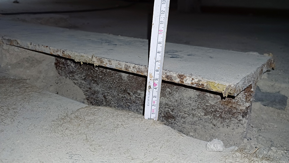

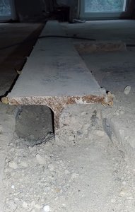

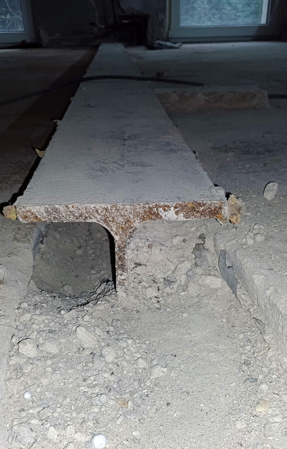

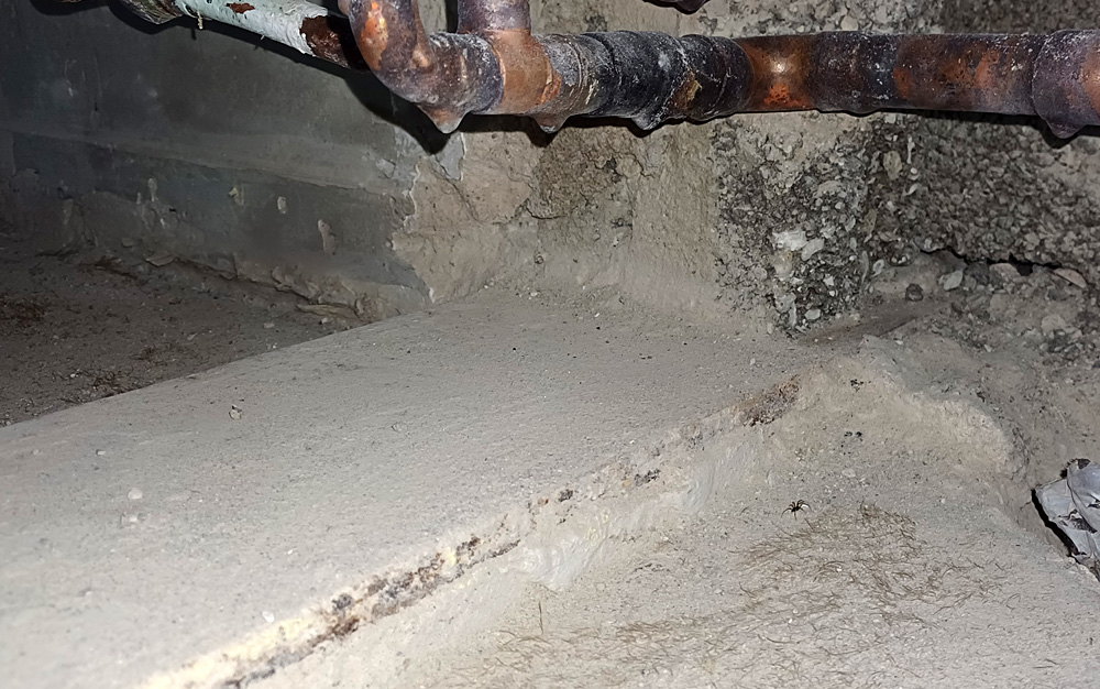

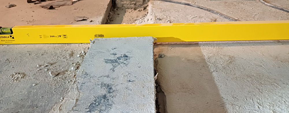

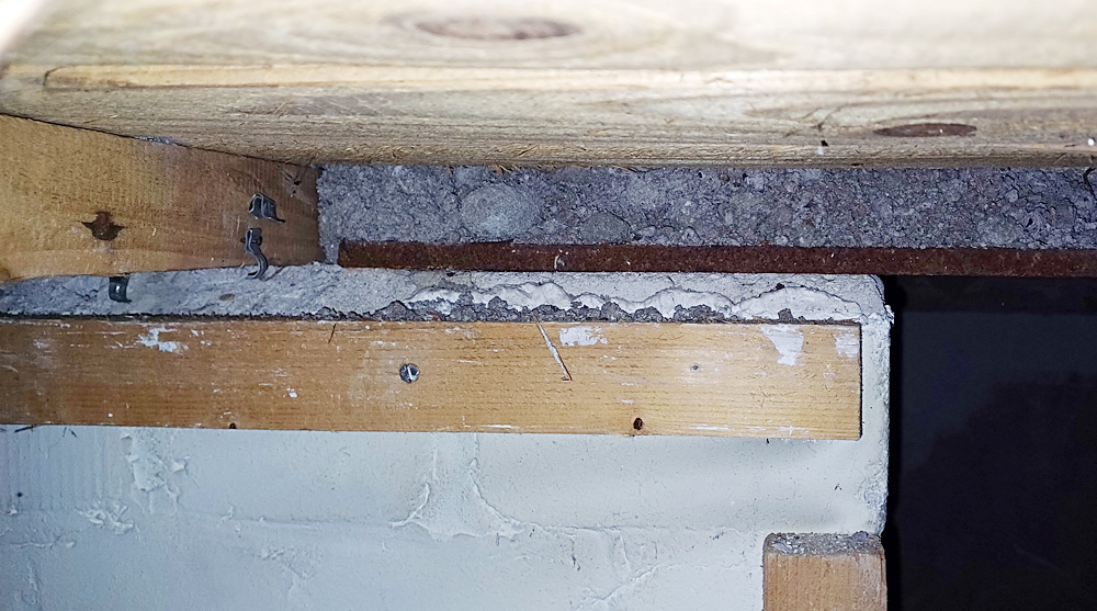

    Umplanung...
    160er H-Träger muss drinbleiben, aber der Länge nach auf ca. 4m Länge auf Estrichhöhe "halbiert" werden.
    Metallbauer meinte, es wäre mit einer Handbandsäge machbar. Nur passen bei den Geräten max. 12,5cm dazwischen und keine 16cm.
    Gibt es auch größere, die es ermöglichen direkt auf Bodenhöhe horizontale Schnitte durchzuführen?
