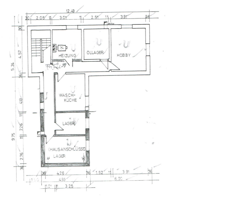

    Hallo.
    Gleich vorweg, ich bin neu hier und hoffe, dass ich keine allzu dummen Fragen stellen werde :). Ich habe im Vorfeld nach einem entsprechenden Thema gesucht, wurde aber nicht fündig.
    Es geht darum, dass wir darüber nachdenken, ein bestimmtes Haus zu erwerben. Es sind allerdings ein paar Modernisierungsmaßnahmen notwendig, um es wieder etwas aufzufrischen.

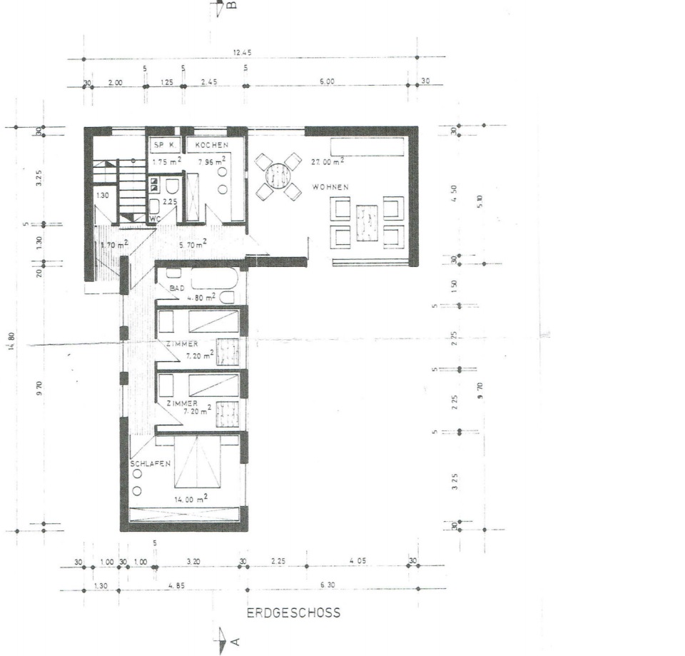

    U. a. dachte ich daran, im Keller zwei tragende Wände (falls sie sich wirklich als tragend ergeben) zu entfernen und zwei große Zimmer im Keller zu gewinnen. Ich habe mal gleich die Grundrisse des Kellers und des Erdgeschosses angehangen (es ist ein bungalow und hat daher keine 1. Etage).
    Da wir die alte Heizung durch einen Gasanschluss ersetzen und die Öltanks entfernen wollen, wollte ich den "Öllager"bereich und das "Hobby"zimmer sowie am anderen Ende das "Lager"Zimmer und den "Hausanschluss"Raum zusammentun. Die entsprechenden Wände dachte ich zu entfernen und mit entsprechenden Stahlträgern zu ersetzen.
    Nun zu meiner eigentlichen Frage:
    Wenn man Stahlträger anbringen würde, dann würden sie ja in die Außenwände im Keller etwas reingehen, oder? Wo wieviel cm redet man denn da?
    Würde mich über ein paar Informationen freuen.
    ich bedanke mich im Voraus.
    LG

    Da diese Wände mit 11 cm vermaßt sind vermutlich nicht tragend, wenn aus Mauerwerk bestehend, ansonsten ist das machbar mit Trägern zu arbeiten aber in den meisten Fällen werden dann Stützen incl Last Verteiler am Fuss benötigt, diese können auch zum Teil in der Wand 'stehen', oder ggf als Stahlbeton die Lagertiefe ergibt sich aus der Konstruktion geschraubt geschweißt oder vergossen min Lagertiefe ist 6 cm je nach Ausführung wird es dann mehr, oder die ganze Konstruktion falls benötigt steht vor der Wand, das ist aber im einzelnen dann zu klären.

    Ah ok. Vielen Dank für die Antwort. Stimmt, macht ja Sinn und steht dann auch eh stabiler. Wenn die Wände sich als nicht tragend ergeben, wäre das natürlich genial, dann kann man bedenkenlos die Mauer entfernen und gewinnt so eine Menge Raum. Danke für die Hilfe.

    Moment, Wände können auch zur Aussteifung dienen.

    hmm.. ok... aber selbst wenn sie als Aussteifung fungieren, würde es notfalls mit einem Stahlträger funktonieren, oder? Würde ich natürlich nochmal mit einem Statiker besprechen.

    Also diese 11er Wände nicht, bei dem 'schlanken Grundriss' und den Öffnungen darin eher unwahrscheinlich, der Umbau Ausbau geht schon mit geringen Aufwand vermutlich, zur Not bleibt halt ein (Stummel) an der Aussenwand stehen, falls wirklich viel Erdruck oder aus dem Obergeschoss zuviel Last kommt.
