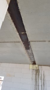

    Im Wohnbereich (Küche/Wohnbereich) habe ich einen Stahlträger in der Decke. Dieser ist noch offen und soll später nicht mehr sichtbar sein.
    Kann mir einer sagen wie man da schrittweise vorgehen soll.
    Denke mal zu erst gegen Rost schützen und dann weiter? An dem blanken Träger muss ja dann auch der Spritzbeton oder Spachtelmasse oder was man da am besten nimmt ja auch halten. Sind denke ich so 1-2cm die man da noch auftragen muss.

    An Stelle des Trägers ist dann eine Beule aus Putz oder ähnlichem sichtbar. Der Putzer wird Streckmetall anbringen und ihn dann verputzen. Was da besser aussieht ist Geschmackssache. Aber ein Träger sieht schon leicht nach Fabrik aus. Das sehe ich auch so.
    Ohne die Belastung zu kennen, bin ich überzeugt, ein Betonunterzug hätte nicht mehr als 4 oder 5 cm aufgetragen und kann als Sichtbeton einfach gestrichen werden und ist fertig. Ich habe einen Unterzug so gerechnet. Dann wurde die Decke mit Paneele verkleidet und der überstehende Teil war gleichhoch mit der Holzdecke. Reibeputz drüber und alles war fertig.
    Der Statiker der Deckenfirma wollte auch einen Träger vorsehen. Aber ich nicht.

    bevor du hier ans verkleiden denkst, solltest du klären ob der Träger nicht vielleicht Brandschutzanforderungen hat.
    Falls nein, sieht mir das optisch nach einem nicht mal entzunderten, geschweige den grundierten Stahlträger aus.
    Das ist zwar formal zulässig das erst später gegen Rost zu schützen ist aber von der Arbeitsweise nicht die feine englische Art.
    Also entrosten und grundieren.
    Wie man an die nur angerosteten Ecken kommt, die teilweise im Beton liegen soll dir derjenige erklären, der das verbrochen hat.

    :mega_lol:Brandschutz in der Decke vergossen im 'normalen Wohnbau jaja', der erste Putz oder Mörtel der aufgetragen wird sollte zwingend ein Zement gebundener sein, alles mit Gips zieht Ihnen eventuell minimale Korrosionsbilder durch.

    Der Träger hat ja ziemlich wahrscheinlich noch die Walzhaut drauf.
    Entweder mit Leinöl - Derivaten einpinseln oder die harte Schiene mit Zunderhaut entfernen, etc. und Beschichtung mittels Epoxy - oder PU-Systemen.
    Im Zweifel:
    IMMER offen lassen, da sieht man eventuelle (minimale ) Korrosions-Erscheinungen.

    Da hätte man beim Einbau schon Streckmetall mit einbauen müssen.
    Ja, aber ohne Streckmetall, direkt auf den Träger putzen wird nicht halten.
    Meine Lösung, nicht ganz billig, Stahlträger entrosten, streichen mit Gewebe überspannen und dann die Decke vollflächig verputzen.

    Lasst doch den Stahlträger!
    Bissi Leinöl, nach 1 Jahr (Ende oxidation Leinöl) , bissi weisse Farbe und gut ist!
    Fällt keinem auf, baut nicht auf, ist immer kontrollierbar und bleibt auch in 10 Jahren schön weiss.
    Dies als Antwort von einem Korrosions-Ingenioer...

    Einfach Streckmetall über den Träger und rechts und links in die Decke geschossen. Dann die Decke mit Kalk-Zementputz verputzen und fertig. Über Korrosion im Innenraum würde ich mir da echt keine Sorgen machen.

    Danke für die Beiträge. Mal schauen wie die Baufirma da rangehen will.
