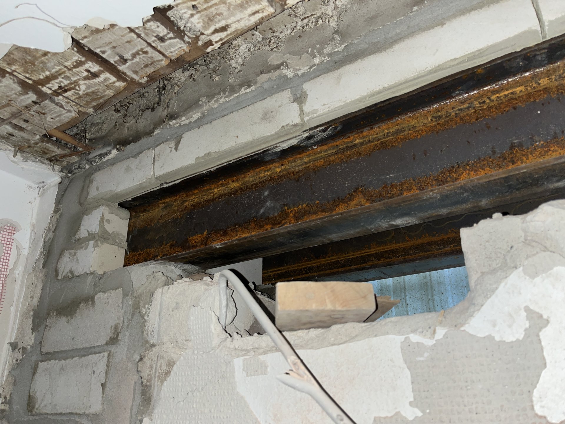

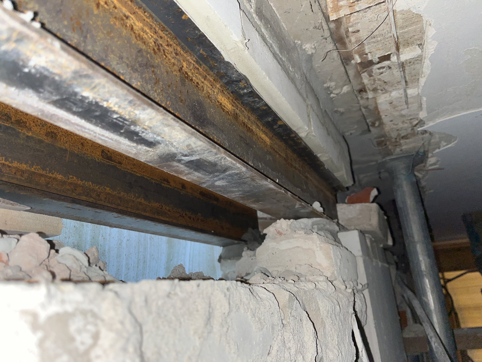

    bei unserem Hausumbau lassen wir gerade zwei neue Fensteröffnungen erstellen.
    Wir haben ein zweischaliges Mauerwerk (2x 11,5 cm cm Vollklinker, dazwischen 8 cm Luft; stellenweise wurden auch andere Steine verwendet). Für die Öffnungen werden nun 2x IPE 120 und 2X IPE 220 verbaut.
    Die Bauteilberechnung zeigt, dass in unserem Wandaufbau regelmäßig recht viel Feuchtigkeit zwischen den Mauerwerkschalen anfällt. Dies war bisher kein riesiges Problem. Die neu eingebauten Träger sind jedoch ohne Korrosionsschutz ausgeführt, zumindest soweit ich als Laie das erkennen kann. Ich frage mich: Kommt da nicht ein Problem auf uns zu? Oder habe ich einen Denkfehler und übersehe etwas offensichtliches?
    Ich hoffe, auf den Fotos ist die Situation gut zu erkennen.
    Vielen Dank!
    Christian
