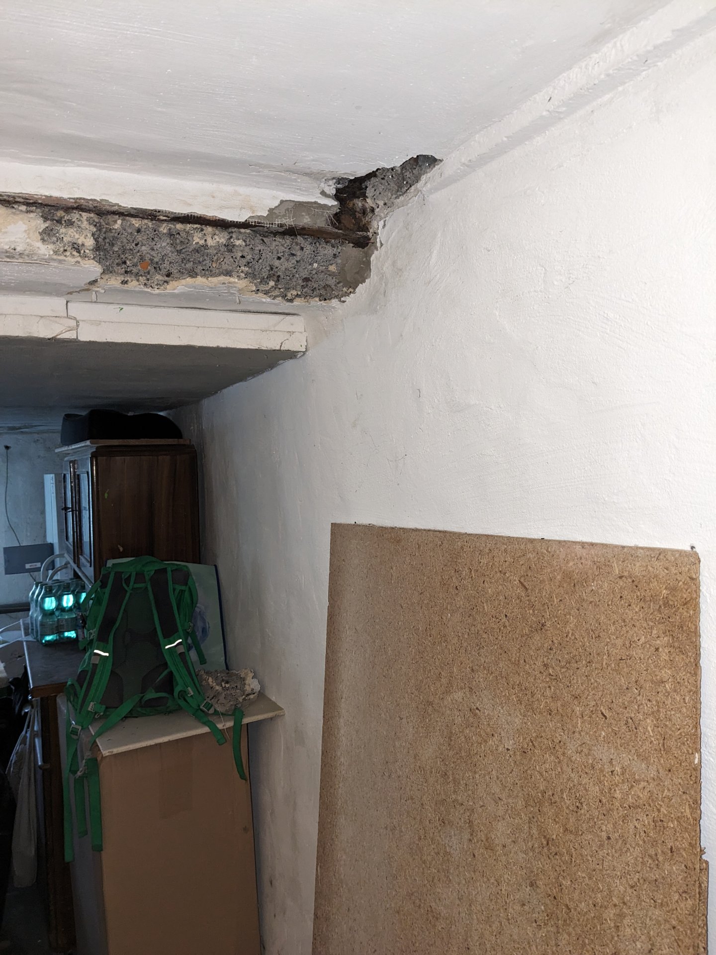

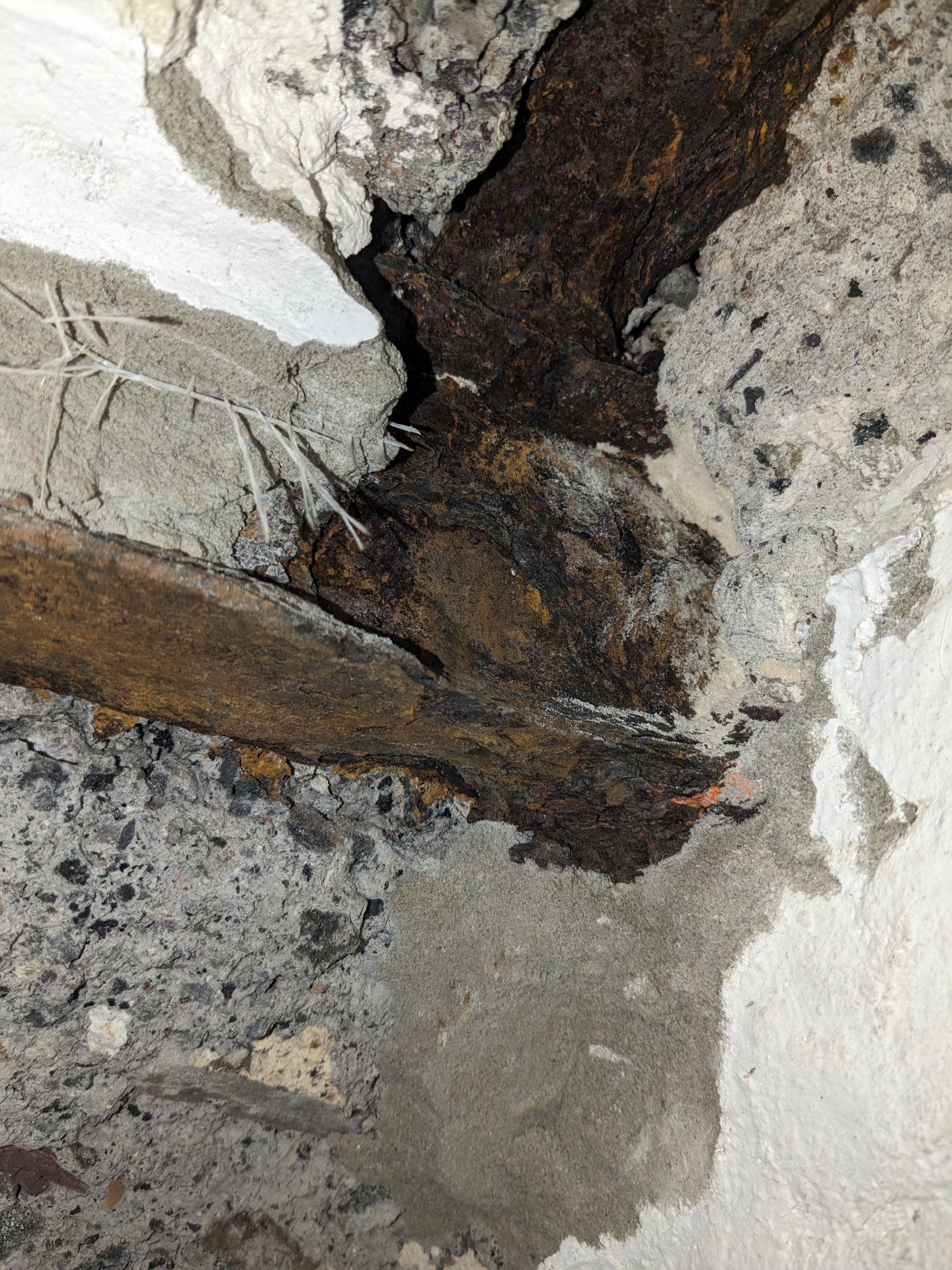

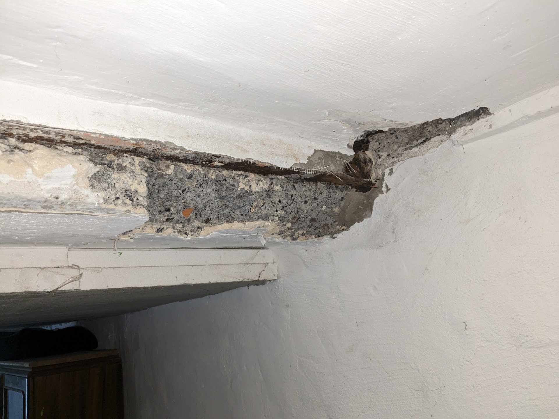

    mein Haus stammt aus dem Jahr 1916.
    Die Kellerdecke besteht aus Stahlträgern zwischen denen sich vermutlich Beton befindet.
    Jetzt ist mir aufgefallen, dass einer dieser Stahlträger am Auflager ziemlich verrostet ist.
    Ursache für den Rost ist vermutlich Luftfeuchtigkeit.
    Was denkt ihr reicht es den Träger mit Rostschutz zu behandeln und dann neu mit Zementputz zu verputzen?
    Viele Grüße
    Jens PXL_20240124_091908965.jpg PXL_20240124_091951953.jpg PXL_20240124_091940701.jpg

    Der ist nicht verrostet.
    Der besteht anscheinend nur aus Rost.
    Was bleibt noch übrig, wenn Du alles loses Material abstößt?
    Lass das einen Tragwerksplaner anschauen und entscheiden.

    Den losen Rost habe ich entfernt soweit es mit dem Schraubenzieher möglich war.
    Was würde ein Statiker verlangen um sich das mal anzuschauen?

    Da hilft fragen und zwar den, der kommen soll.
    Rechne mal mit Stundenkosten von 120-150€.
    Nicht so zimperlich, nimm mal einen Hammer und hau die Platten, die ich bis hierher sehe, kräftig weg.

    Hast leider Recht gehabt der Träger ist durch...

    Na dann..sprießen und ab zum Statiker. Der kostet definitiv weniger, als wenn der Träger endgültig versagt.
