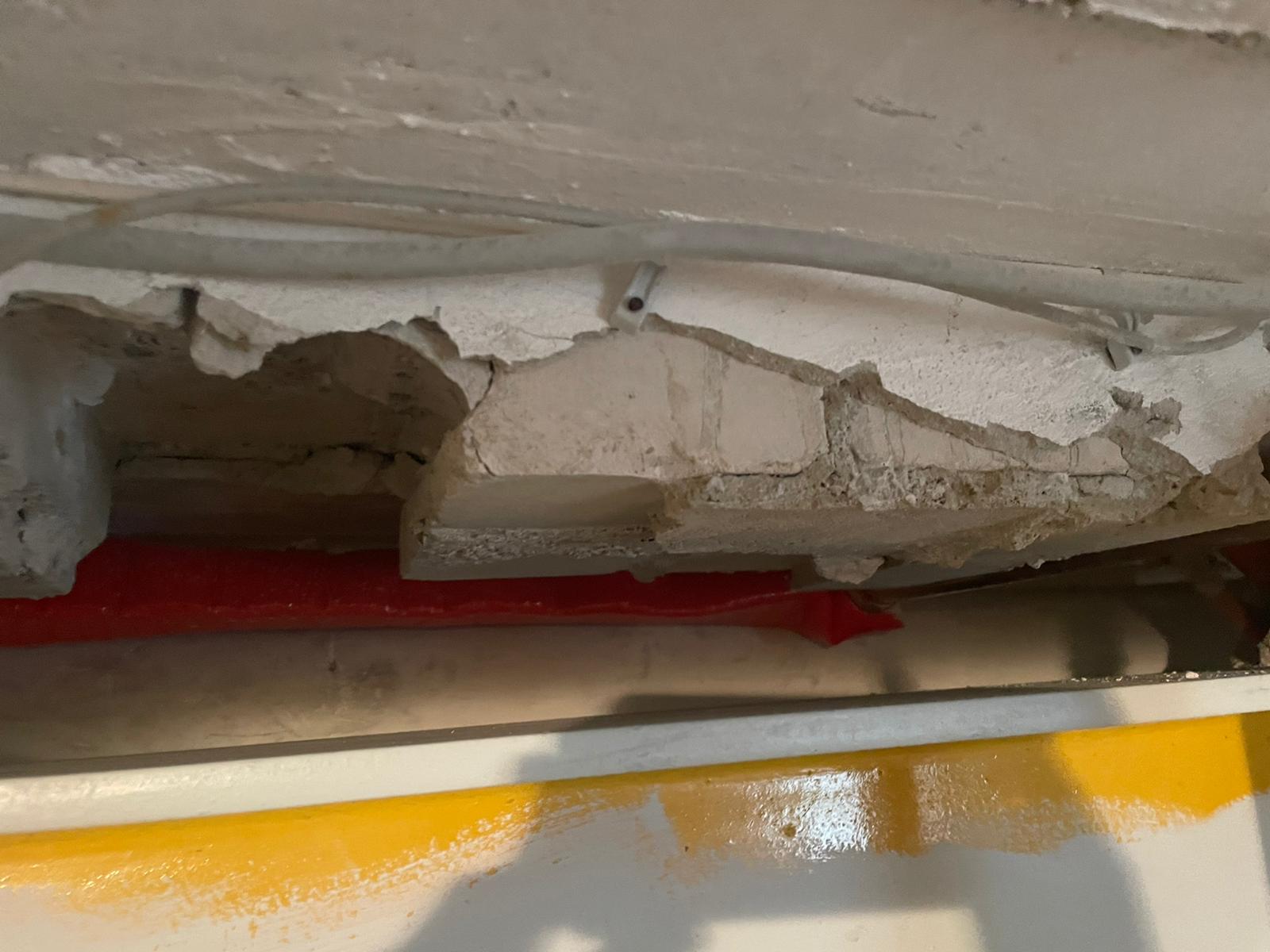

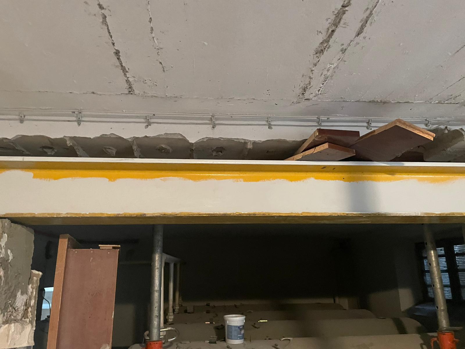

    vom Wanddurchbruch müssen wir noch den Stahlträger einsetzen. Der Bereich Stahlträger bis hin zur Decke ist jedoch ziemlich groß ausgefallen und da ist nun 8-10cm platz. Beim Mörteln heben wir den Träger mit Schraubstützen noch nach oben.
    Der Statiker den ich zu rate gezogen habe meinte ich soll unbedingt Quellmörtel benutzen. Deshalb habe ich nun den Quick-Mix Quellvergussmörtel QV 1000 gekauft. Mein Kollege der mir den Durchbruch gemacht hat meint aber der ist zu flüssig und würde rauslaufen. Das der Mörtel ziemlich tropft ist aber richtig. Er will nun Gips-Spachtelmasse (Knauf Uniflott) benutzen, damit geht es einfacher.
    Aber kann man überhaupt was anderes als Quellmörtel benutzen? Gerade Gips-Spachtelmasse? Ich möchte den Rat des Statikers eigentlich nur ungern nicht befolgen...
    Wie bekommen wir den Quellvergussmörtel am besten da rein, ohne das was rausläuft?

    Gips ist hier auf jeden Fall das abolut falsche. Der Träger soll ja hier die darüberleigende Wand stützen, mit Gips wir das nichts.
    Quellmörtel nimmt man hier, da dieser nicht, wie andere Mörtelarten, beim trocknen zusammenschrumpft. Somit hast du hier auch eine anliegende Auflage.
    ich würde hier erst einmal schauen, ob ich nicht die Reste über dem Träger entfernt bekomme, sodass hier auch eine halbwegs plane Auflagefläche entsteht. Der Träger soll ja noch ein stück nach oben oder?
    Weiter musste mal schauen, wie der Quellmörtel angerührt ist. Flüssig sollte er jedenfalls nicht sein. Dann nimmste das Zeug auf ner Kelle und stopfst es über den Träger (Lass daher noch etwas Luft zwischen Träger und Decke). Hierzu gibt es auch spezielle Kellen ( Fugenkelle), mitder du das Material dann dazwischen drücken kannst. Bei Youtube gibts recht gute Videos dazu.

    Also bei diesem riesigen Schlitz (8-10cm) ist das entweder ein Planungsfehler (Träger müsste höher!) oder du kannst das schon fast einschalen und ausbetonieren !
    Da kannst du ja fast schon über dem Träger ausmauern !
    Warum wird der Träger nicht höhergesetzt, links uns rechts aufgemauert/betoniert und dann nur ein wesentlich kleinerer Bereich wie z.B. 3-4 cm ausgemörtelt mit Quellmörtel?

    OMG, keine Gipsprodukte.
    Du brauchst Mörtel der gewissem Druck wiederstehen kann. Das wird auf den Packungen immer mit N/mm² angegeben. Gips hat da 1 oder so, während guter Mörtel schnell 10-20+ hat. Das sind Welten.
    Quellmörtel ist eig das richtige. Der wird auch nicht wirklich flüssig, weil der ja genau für solche Anwendungen hergestellt wird.
    Je nachdem wie du dran kommst, baue auf die andere Seite nen Brett dagegen damit du den ordentlich reindrücken kannst.
    Wie Scotty schreibt, eine Fugenkelle kann da sehr hilfreich sein.
    Versuche noch die alten Fugenstreifen da zu entfernen. Solche Vorarbeiten machen dir das Reinstopfen leichter. Das geht ordentlich auf die Finger.
    PS: Dein Quick-Mix ist ein VERGUSSmörtel. Probiere da mal lieber sowas hier: Quellmörtel Baumit 10 kg bei HORNBACH kaufen
    PSS: Wenn du den Träger höher wuppst, lasse trotzdem mindestens so 1-2cm frei sonst bekommst du da kaum sinnvoll irgendeine Masse rein.

    ja denke eher sogar 2-3 wäre nicht verkehrt.

    Ich hab meinen Quellmörtel mit einer Mörtelpresse/spritze eingebracht. Kostet ca 25 Euro.
    Das klappt super

    Also laut Datenblatt kann der auch zum stopfen verwendet werden: 707643_datasheet_1.pdf (obi.de)
    Oder ist da wirklich ein großer unterschied zwischen?
    Edit: Sehe gerade das das ein anderer Mörtel ist und meiner ist wirklich ein reiner Vergussmörtel...
