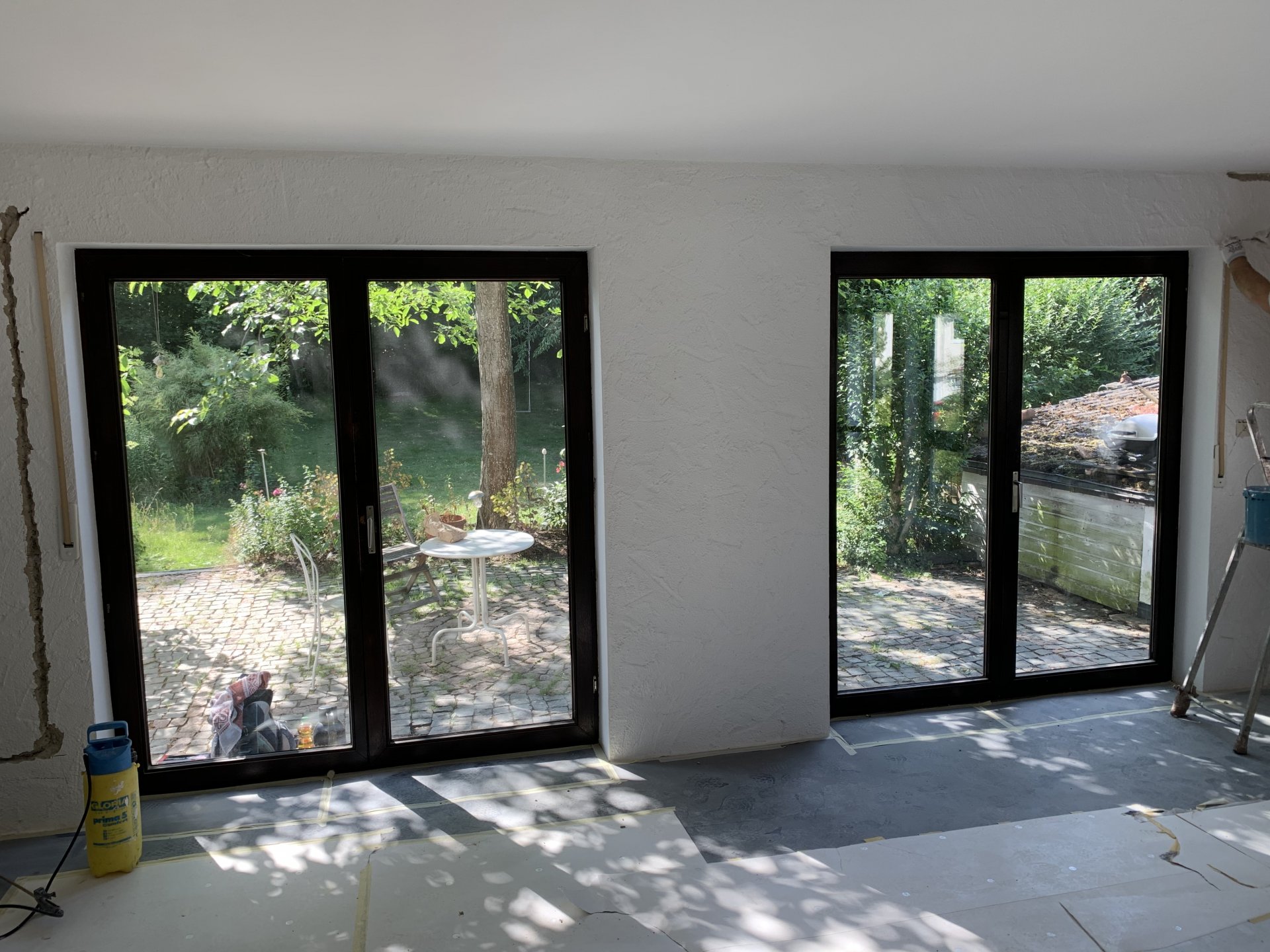

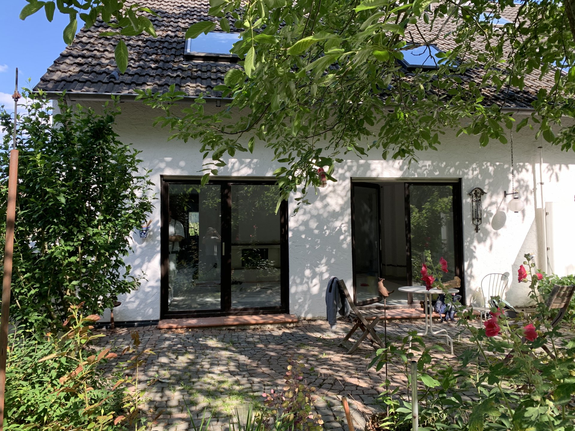

    wir erwägen gerade im Rahmen eines Umbaus unsere Terassenseite hin offener zu gestalten und eine durchgehende 5m Hebeschiebetür zu verbauen.
    Derzeit sind dort 2 Fenster á 2m Breite verbaut, einzeln mit einem Überzug der auf dem 1m Mäuerchen in der Mitte aufliegt. Das Mäuerchen soll weg und in Konsequenz muss dadurch dann alles mittels durchgehendem Stahlträger abgefangen werden. (der kommt in die Rolladenkästen über den Fenstern, Fensterhöhe bleibt somit unverändert)
    Soweit so gut.
    Wie aber schliesse ich das Fenster oben an den Stahlträger an? Dass der Stahlträger von aussen gedämmt werden muss war bis jetzt immer klar, aber muss er nicht auch von unten ebenso gedämmt werden? Sprich muss zwischen Fensteranschluss und Stahlträger auch eine Dämmung? Welches Material nimmt man da und in welcher Stärke?
    Oder schliesse ich das Fenster an der Außenkante Stahlträger an (also von der Außenseite 6cm nach innen versetzt wie man auf der Statik Zeichnung sieht) und überdämme den Fensterrahmen oben ein Stück mit der Dämmung die eh vor den Stahlträger aussen kommt?

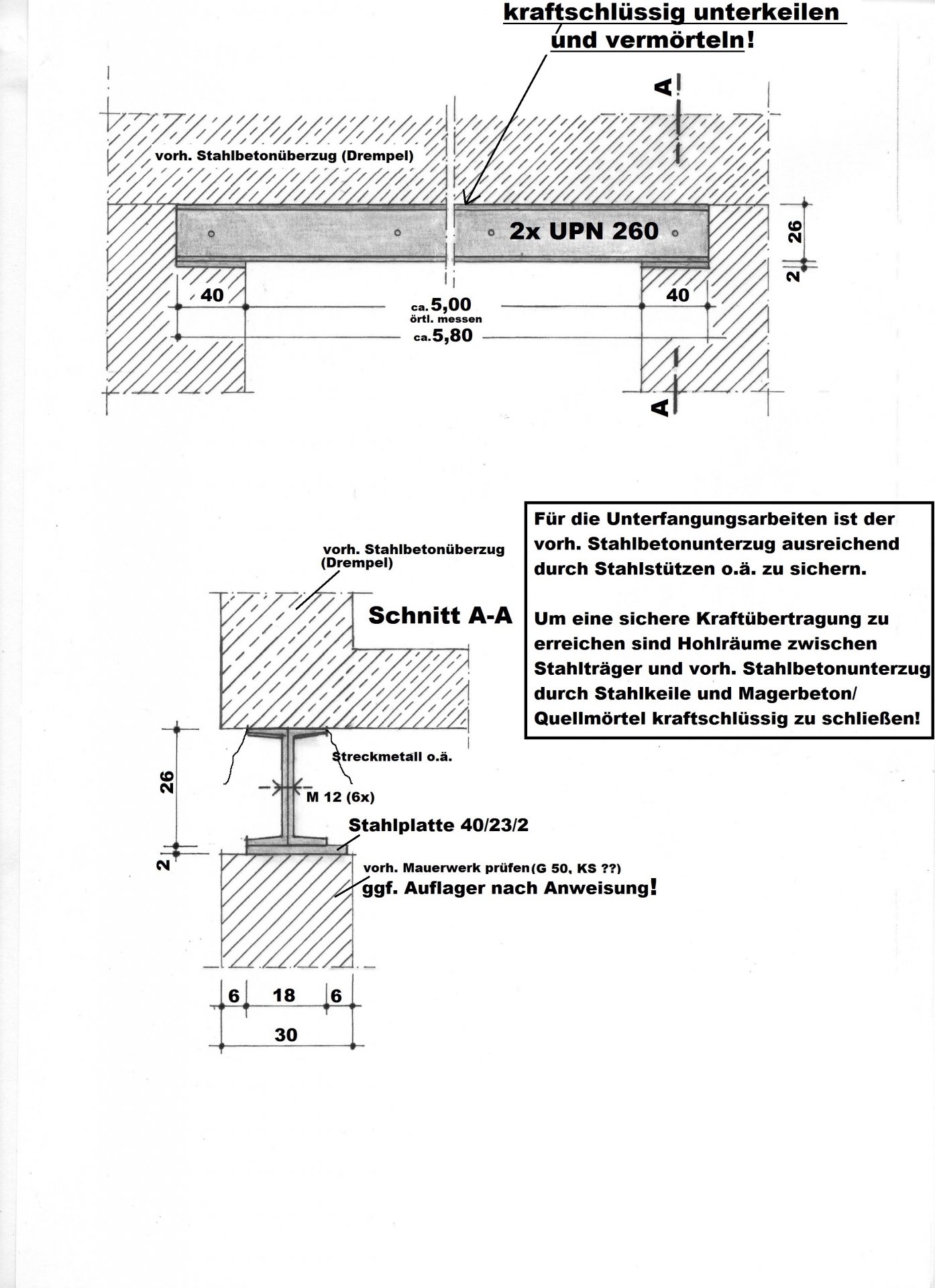

    Empfehlung :Rede nochmals mit dem Statiker, ich nehme an du öffnest die Fassade dazu oder innen.
    2x UPN 260 ist absolut überdimensioniert, du hast laut Zeichnung bewehrte Decke und Drempel darüber, vorgefertigter U oder Doppel T mit Anschlusseisen oder Bewehrung und geschalt plus einige Zulagen und dann betoniert, natürlich mit Dämmung.
    Auflager musst eh herstellen.

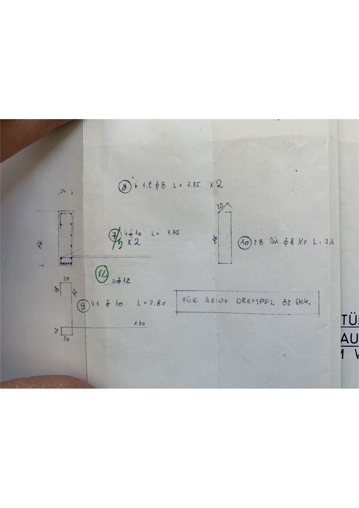

    Ich dachte das wäre wegen der Durchbiegung bei 5m halt notwendig... oder willst du damit andeuten, dass der Statiker den vorhandenen Drempel, der ja auch was abfängt ,einfach komplett ignoriert hat?
    Ja mit dem Statiker nochmal reden... - haben schon einige Runden gedreht.

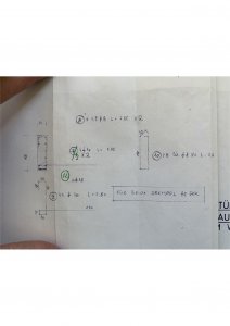

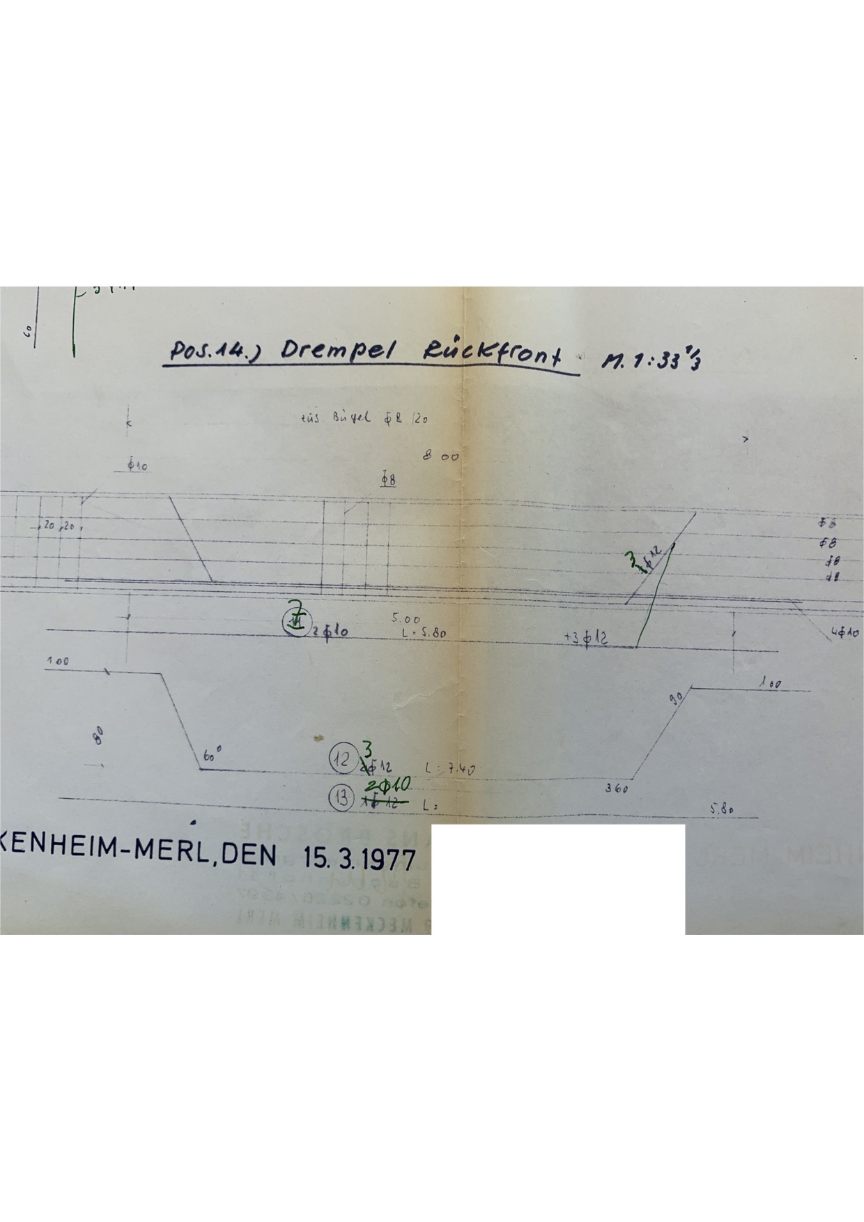

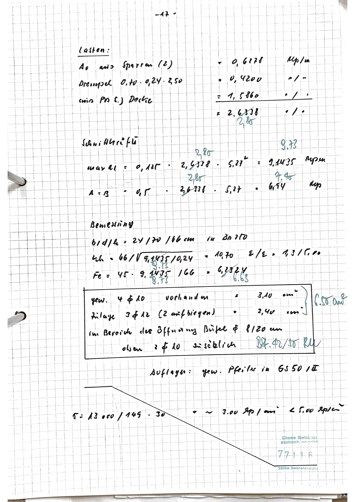

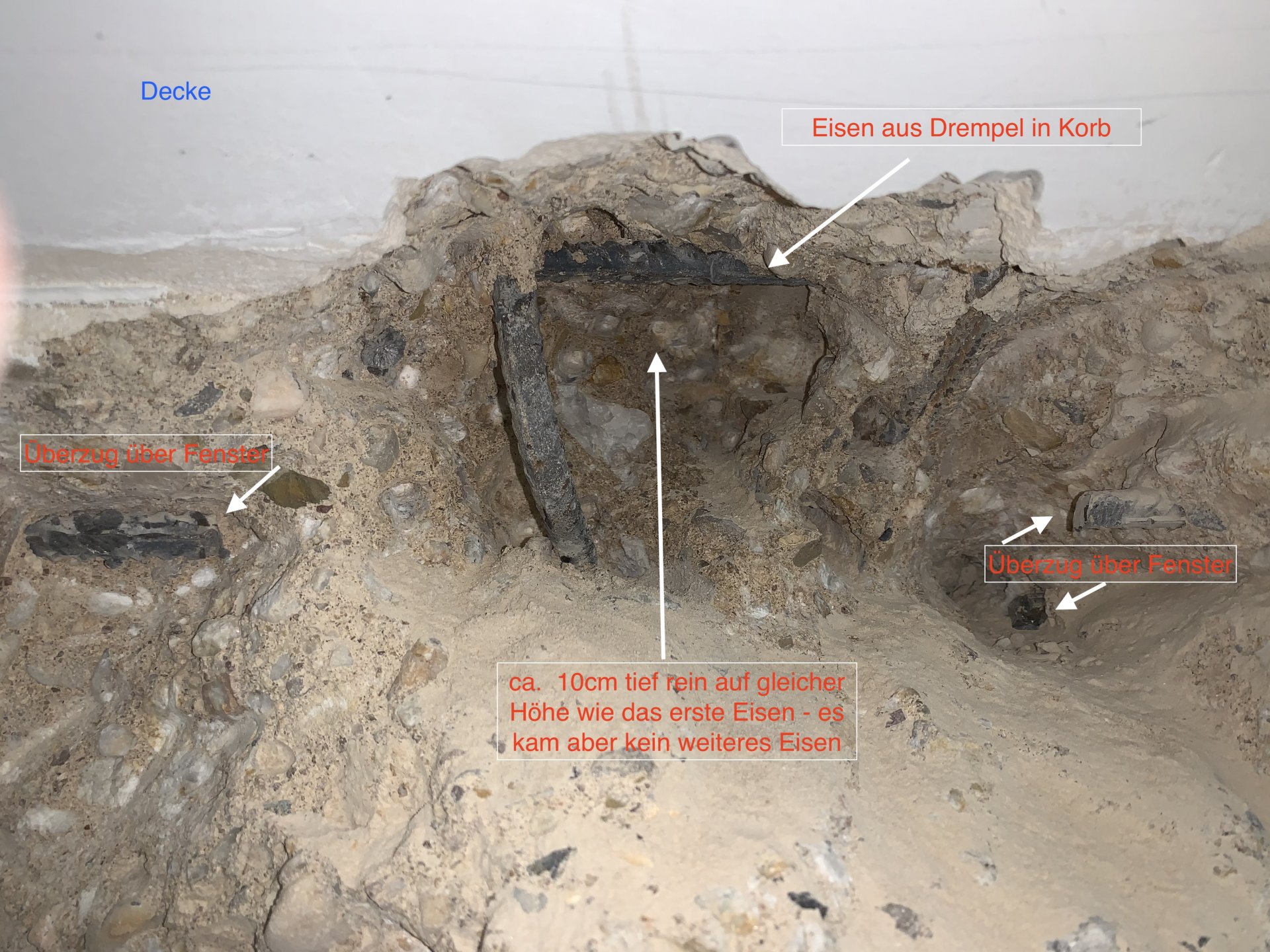

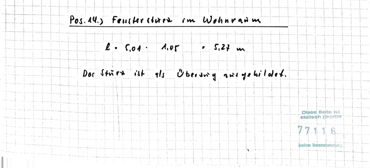

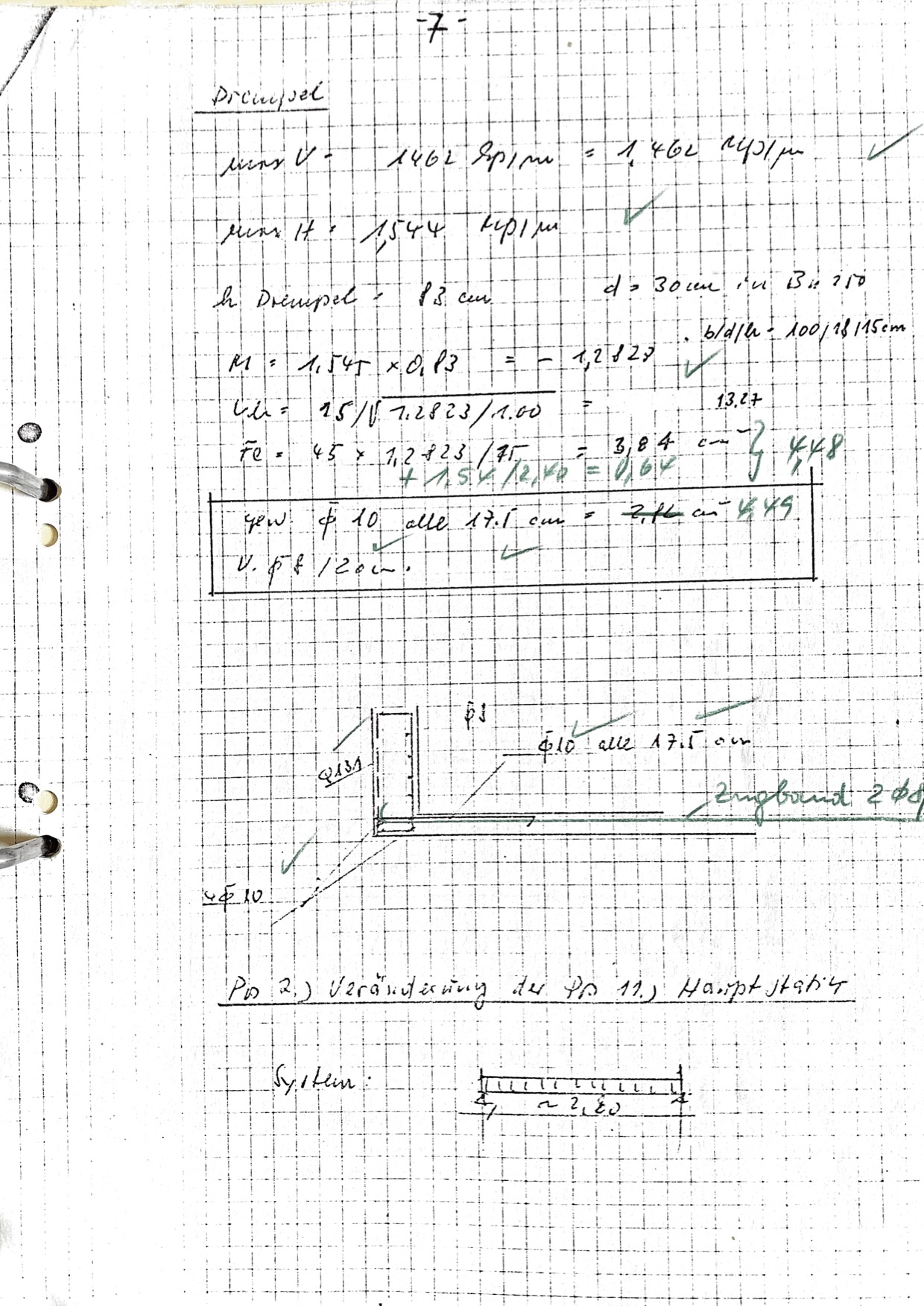

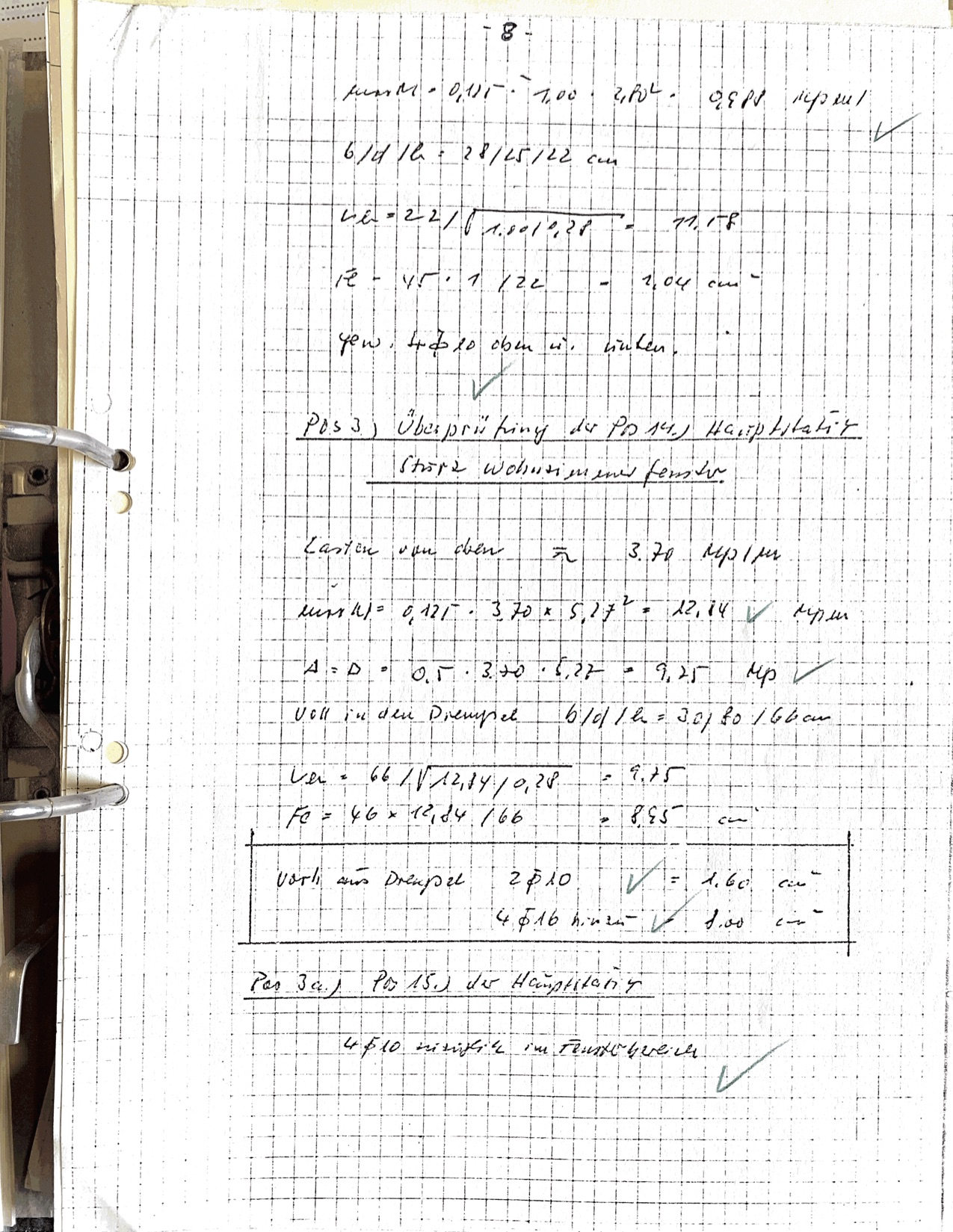

    Das Problem ist leider, dass hier scheinbar nicht so gebaut wurde wie in den Statikunterlagen dokumentiert (dort war nämlich bereits eigentlich eine 5m breite Öffnung vorgesehen) Erschwerend hinzu gab es einen "Nachtrag zur Statik".
    Und in der Realität beim Öffnen der Wand innen hat man dann die einzelnen Überzüge über den Fenstern gefunden statt durchgehenden Eisen. Also noch weiter geöffnet und ein Eisen vom Drempel gefunden was unten im Korb liegt - laut Statiker müssten da aber 6 Eisen liegen (?!) Außerdem sind die Wände vollständig aus 30cm Bims - auch links und rechts die potenziellen Auflager. (was für mich Laie dafür spricht, dass viel Kraft bereits über die Decke abgefangen werden muss?)
    Die erste Statik:

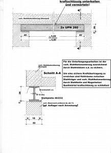

    der Nachtrag:
    Statik_Nachtrag-Wiesengrund26_drempel.jpg Statik_Nachtrag-Wiesengrund26_2_uberzug.jpg
    die Realität:
    Ich weiß, hier wird keine Beratung etc. gemacht, aber vielleicht könnt ihr ja eine Meinung zur bisherigen Sachlage-Bewertung kommentieren.

    Schade, wenn nun soviel an Bewehrung fehlt...
    Würde trotzdem empfehlen mit dem TWP zu reden und zwar, das Profil an die Decke mit Verbund/Schwerlastanker ( eventuell Druckplatten und den Spalt vermörteln) und dann Zulagen über die gesamte Länge incl der Auflager, die gleich mit einbinden.
    Zur Dämmung mind 6 cm besser 8 cm, vertikal und horizontal abgestellt ( als Winkel) und in der horizontalen bis zu deinem Fensteranschlag geführt.
    Befestigung vom Rahmen ist kein Problem entweder, wenn es denn mit Beton ist Rahmenschrauben, bei Stahl halt Bohren und Befestigungsset, Innen verkleidest dann, wenn nicht vergossen füllst die Träger dort auch mit Dämmung.

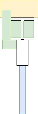

    Sorry ich bin nicht so firm, was genau meinst du mit "Profil" ? Beton mit Stahlzulage drin vor Ort geschalt und gegossen? Klingt für mich zunächst aufwendiger als die zwei Träger...
    Auch hier wieder meine Unwissenheit...
    Kannst du das "vertikal und horizontal abgestellt" genauer beschreiben, ich kann das "als Winkel" noch nicht ganz greifen? Meinst du damit die Dämmung die in Fläche mit der Außenmauer liegt vor dem Stahl und dem Auflagerpolster und deswegen eine L Form hat?
    Direkt unter den Stahlträger muss nichts? Da kann ich direkt das Fenster anstoßen/befestigen?

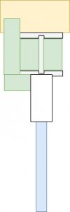

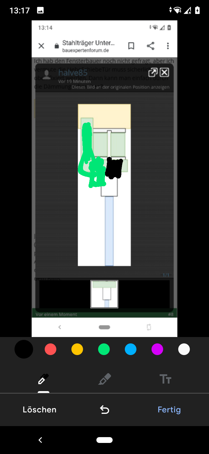

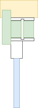

    in etwa so:

    Wenn du die Dämmung so geführt bekommst wie auf deinen Bild, brauchst du an Unterseite keine. Ich weiß ja nicht wie tief deine Fenster in der Laibung sitzen.
    Dein Rahmen brauch aber Profil Verbreiterung /Aufdoppelung damit du die Dämmung tief genug führen kannst.
    Kombriband etc.
    Falls du Dämmung am Flansch führen musst.
    Ja, es gibt fertige Profile [ U HEB HEA etc] mit Anschlusseisen /Bolzen/Dübel angeschweißt von Lieferanten.

    Nein so nicht, die Dämmung endet am Rahmen, so wird das eine 'kalte Ecke' der Rahmen wird direkt an den Stahl geschraubt, du hast 5 m Öffnung - an Dämmung geschraubt wird definitiv nicht fest genug.
    Das schwarze ist deine Profil/Rahmenverbreiterung.
    3 cm ist viel zuwenig.minimum 6 cm!
    Was du innen machst ist eher zweit rangig, dort kannst weniger Dämmung verwenden.

    naja ich dachte jetzt schon durch die Dämmung durch in den Stahl schrauben - ohne Pressung der Dämmung.
    Aber ok, keine 'kalte Ecke' wäre dann so, wenn ich nicht genau mit der Außenkante Fensterrahmen bündig mit dem Stahlträger hinbekomme: (?)
    Was mich gerade treibt: Wieviel Dämmung (= Rahmenaufdoppelung) benötigt/nimmt man da so?
  10. #10 SIL, 01.10.2020
    10.456
    4.024
    :mega_lol:ja so ich hatte es auf den Handy so frei Hand - mind 6 cm Dämmung, das liegt etwas an deinen Profil vom Rahmen des Fensters- Putz Gewebe etc 1,5- 2 cm plus 1,5 cm vom Rahmen den nutzen kannst so 40-50 mm minimum Verbreiterung.
    Innen dann Trockenbau und auch Dämmung rein.
    Du musst deinen Fensterbauer fragen was an Profil vorhanden ist.
    Edit :es gibt auch Normteile aus Aluminium ( profilierte Strangprofile) zum Beispiel, die werden direkt mit dem Stahl verbohrt/verschraubt und der Rahmen schlägt dagegen oder steht darunter, oder Winkelsets...

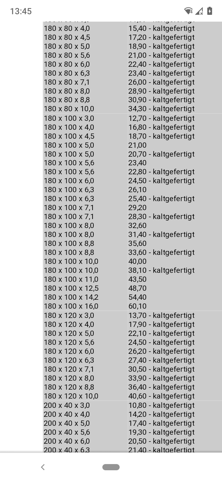

    Dann sag deinen Statiker er soll mal 2 MSH Stahlbauprofile rechnen mit mind. 10 mm oder höherer Wandung, da kommst von der UNP 260 weg und hast mehr Luft.
  13. SIL
    10.456
    4.024
    So was in der Art, damit 'gewinnst' du sicher einige cm und 2 davon ersetzen deinen UNP/UNP Querschnitt locker, kostet aber mehr als UNP...

    Da ich deine Statik nicht habe bzw was er angenommen hat, aber in dem Dreh 160 oder 180er MSH liegt das 160*100*10 ca.
    Alternative wäre noch ein geschweißter Blechträger oder Kasten ... Kostenmässig aber noch mehr..

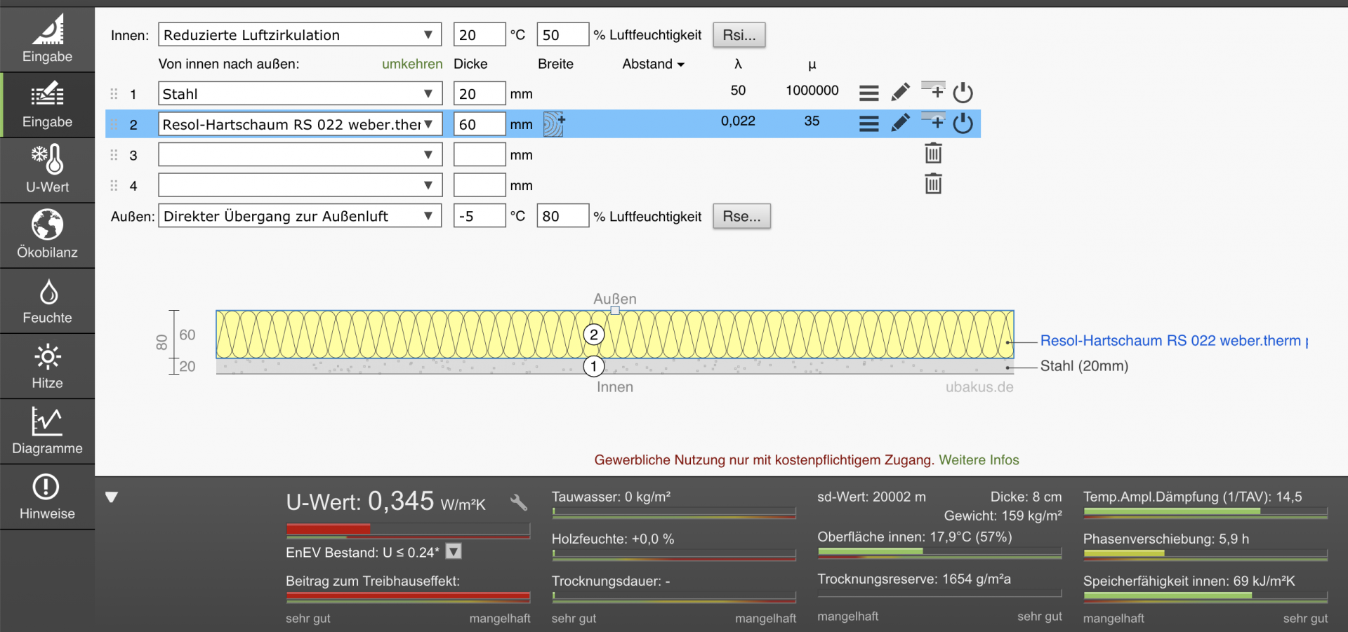

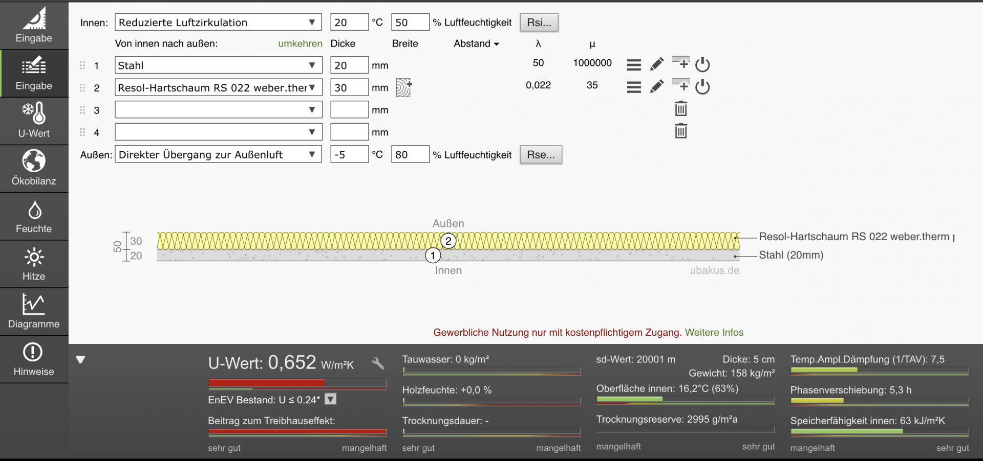

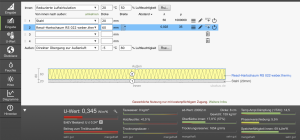

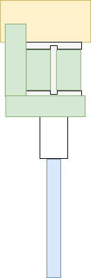

    nochmal wegen 3cm oder 6cm Dämmung:
    3cm:
    6cm:
    Klar ist beides nicht optimal, aber ist ja auch kein Neubau hier.
    Hätte ich bei 3cm Probleme mit der Kälte innen / Schimmel?

    Ja, ich nehme nicht an das du eine KWL hast.
    Das kann ich dir nicht sagen, weil zum einen das regional abhängig ist und zum anderen bekomme ich ja ganz andere Preise als ein Endkunde der du ja bist.

    ok das ist aber schon eine Hausnummer...
    Nein, eine KWL gibt es nicht. Also mit den errechneten 16,2°C Wandtemperatur ist das schon gefährdet? Hmm...
