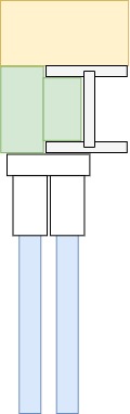

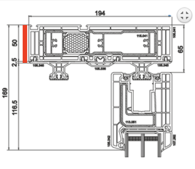

    Wenn ich das richtig sehe hat die HST (Vekaslide82) oben 5cm feststehenden Rahmen. Davor könnte ich also die Dämmung runterziehen...
    und da der Fensterbauer eh oben Luft lassen wird zum Träger (wie dick dichtet so Kompriband ab?) wäre da bestimmt zwangsweise potenziell noch mehr Platz...

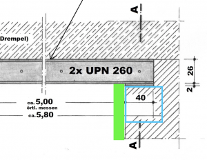

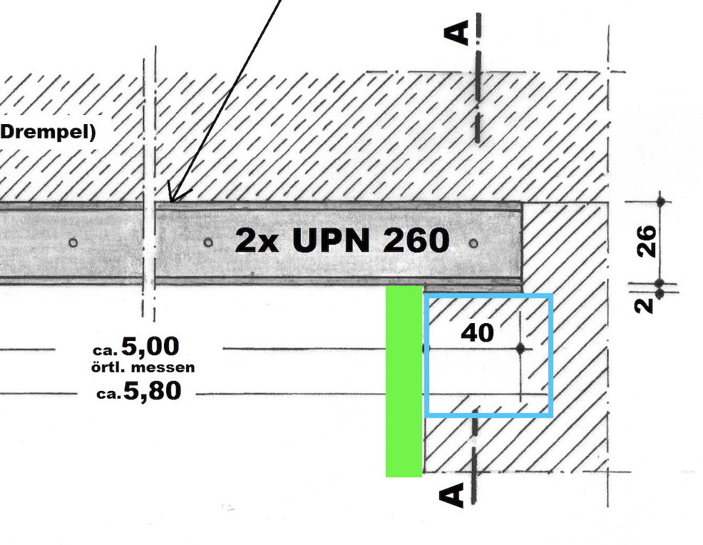

    jetzt überlege ich gerade noch was mit dem Betonpolster als Auflager welches der Maurer erstellt dämmtechnisch erfordelich ist....
    Muss ich dann die ganze Laibungsseite auch noch direkt zwangsweise dämmen (grün) wegen dem Betonpolster (blau)?
    die 2x6cm Breitenverlust könnte man natürlich verschmerzen.... muss man nur mit einplanen ;)

    Je nach dem was verwendet wird 0,5 cm bis 3 cm sind die üblichen bei Fenster und Türen, wobei 3 cm schon sehr viel ist.
    Ja und zwar nicht nur wegen deinen Auflagen sondern auch an deiner Tür, respektiv den Rahmen auch dort überdeckst dann due passenden Verbreiterung.
    Aber 5 cm Rahmenbreite langen nicht!

    hmm der Dämmaufwand muss nur wegen dem Betonpolster getrieben werden, oder?
    beim normalen Austausch des Fensters würde ich ja auch nur 1 zu 1 austauschen.
    Also links und rechts vertikal auch noch Verbreiterungen an den Rahmen der HST um ein paar cm zu gewinnen die man dann dämmen kann...
    das war jetzt auf oben am Stahlträger bezogen, korrekt?
    Aber an den Seiten wird es wohl ähnlich stark ausfallen müssen um das Betonpolster abzudecken, oder?

    Fensterbauer hat mich gerade mal darauf hingewiesen, dass der Rahmen der HST ja mehr als 82mm ist. Es sind 194mm auf dem zwei 82mm Fenster in den Schienen laufen.
    Und wenn ich ihn richtig verstanden habe, würde er das Fenster aussenbündig anschliessen.
    Heißt das Fenster steht über dem Stahlträger raus und ich muss den Stahlträger gar nicht von unten dämmen und so wie in der Zeichnung wäre korrekt, oder?
