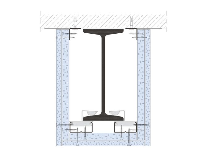

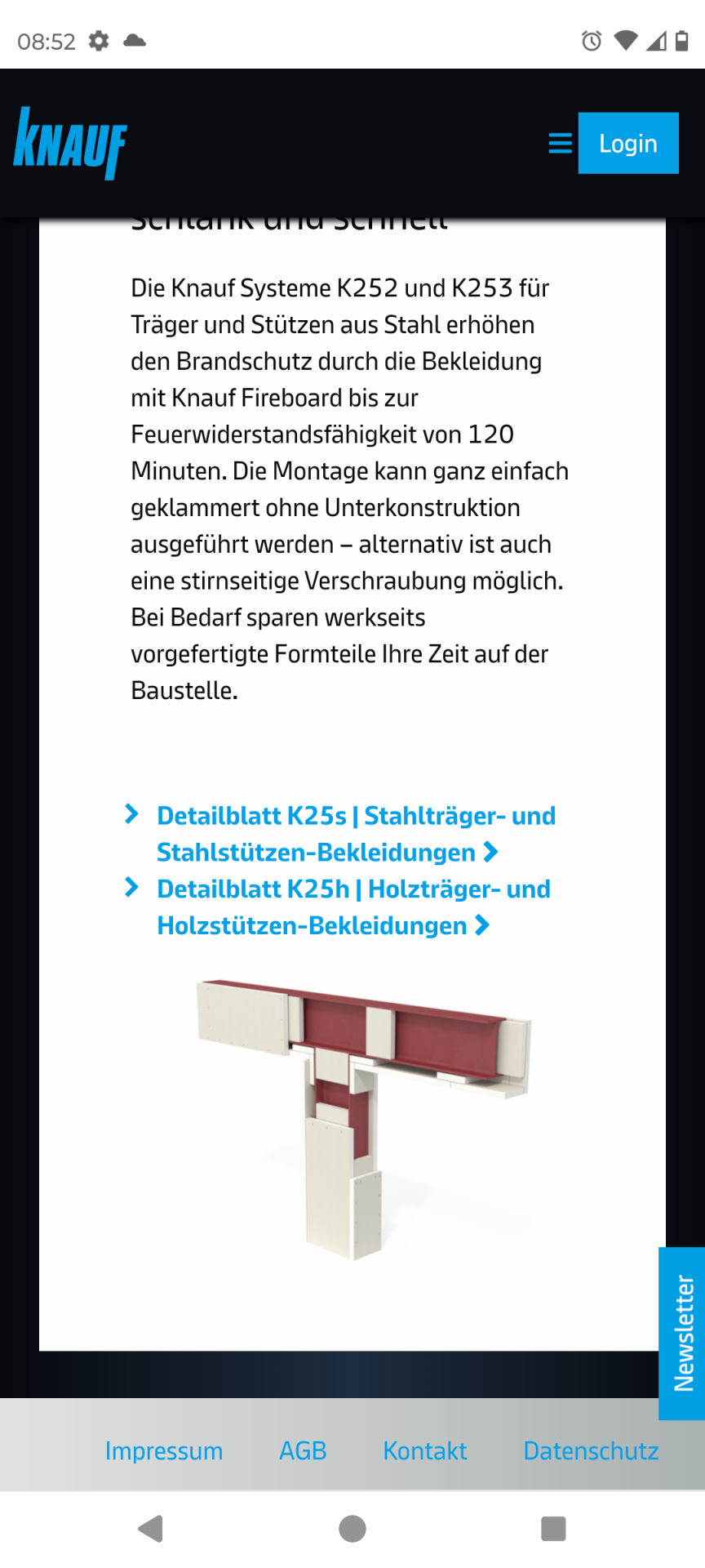

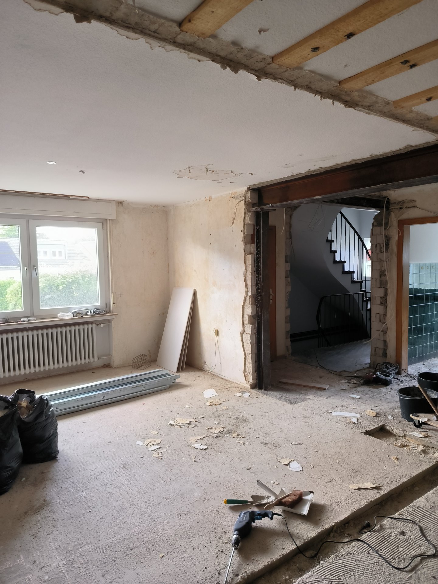

    ich müsste bei mir im Haus den Stahlträger verkleiden. Bei dem horizontalen Träger bin ich mir nur nicht sicher wie.
    Habt ihr Tipps oder Anregungen dazu?
    Auf der Knauf Webseite habe ich die Anordnung der Gipsplatten wie auf dem angehängten Bild gefunden. Weiss aber nicht ob das so fest ist.
    Grüße

    Schau einmal da nach , Trägerkrallen oder Klammern und etwas Profile braucht es

    Das einfachste ist einfach einen Koffer zu bauen. Also Profile an die Decke machen, Gipsstreifen runter stehen lassen, unten Profile montieren und wieder Gips drauf.

    Einfach hört sich gut an.
    Hast du vielleicht ein Bild oder eine Zeichnung davon?
    Profile an der Decke ok, aber wo sollen sie unten hin?

    An den Gipskartonstreifen.

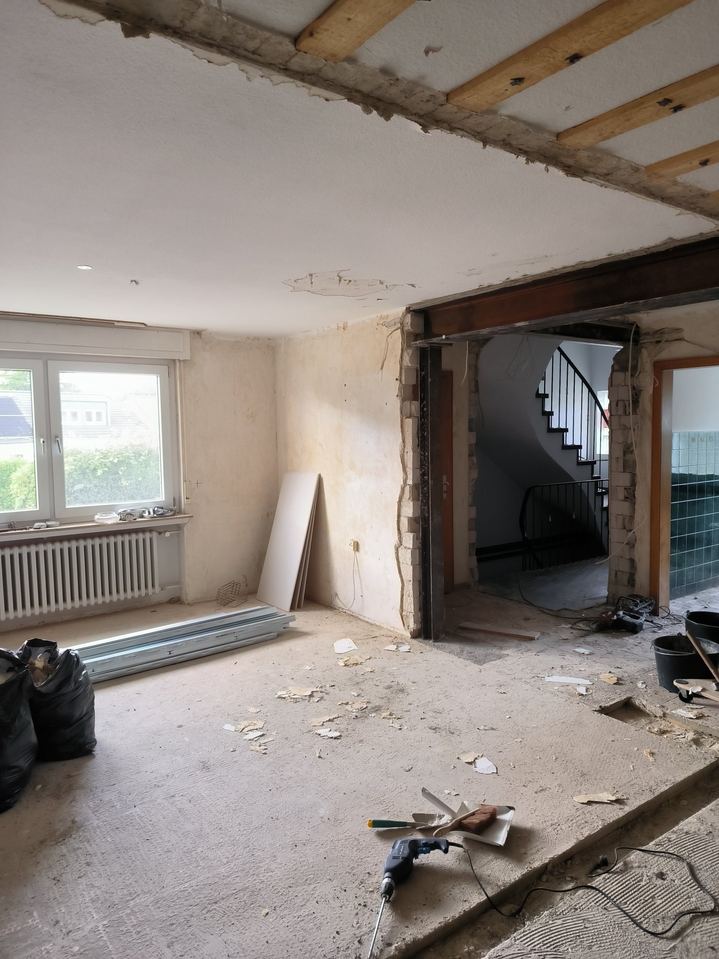

    wieviel Platz hast du denn am Rand im Übergang zur verputzen Wand? Nicht dass da eine Kante entsteht.

    Also ich habe ca. 2,5 cm Abstand am Rand vom Träger zur verputzen Wand. Vor der verputzten Wand wollen wir jedoch auch noch eine Trockenwand aufbauen weil da LED Streifen rein sollen. D.h. von Wand bis über der ganzen Länge des Trägers muss eine gerade Eben erzeugt werden

    Wenn man solche Infos einfach gleich in den ersten Beitrag packen würde ...
    Dann hast du ein durchgängiges UW Profil an der Decke und und kannst von da an nach unten bauen.

    Super,
    Vielen Dank wir haben es so gemacht und es sieht super aus
