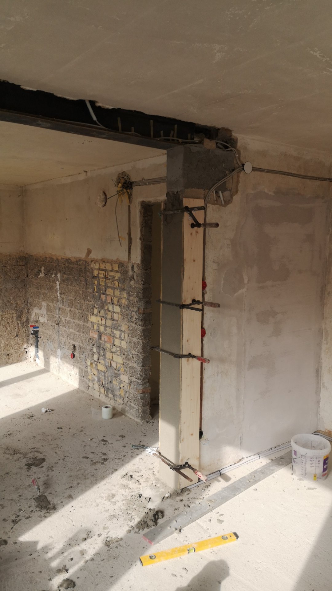

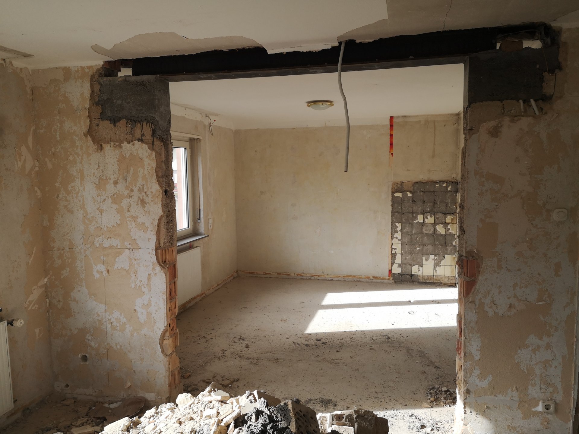

    bei unserer Bausanierung haben wir einen Stahlträger in eine tragende Wand einbauen lassen. Jetzt stellt sich die Frage, wie ich den Stahlträger am besten verputzen oder verkleiden kann.
    Im Internet wird häufig empfohlen, Stahlträger mit Gipskarton zu verkleiden. Allerdings ist der angrenzende Wandbereich nur dünn verputzt und soll lediglich neu verspachtelt werden. Eine Verkleidung mit Gipskarton würde zu stark auftragen, sodass ich den Putz der angrenzenden Wand ebenfalls etwa 1 cm dicker auftragen müsste.

    Hab ich so mit zwei Stützen so gemacht. Hält bei auch ohne Armierungszusätze.
    Den Träger habe ich einfach schwarz lackiert.

    Was sagt denn der Statiker und der Brandschutz?

    Wieviele cm hast du denn vom Träger zur Aussenkante Putz?
