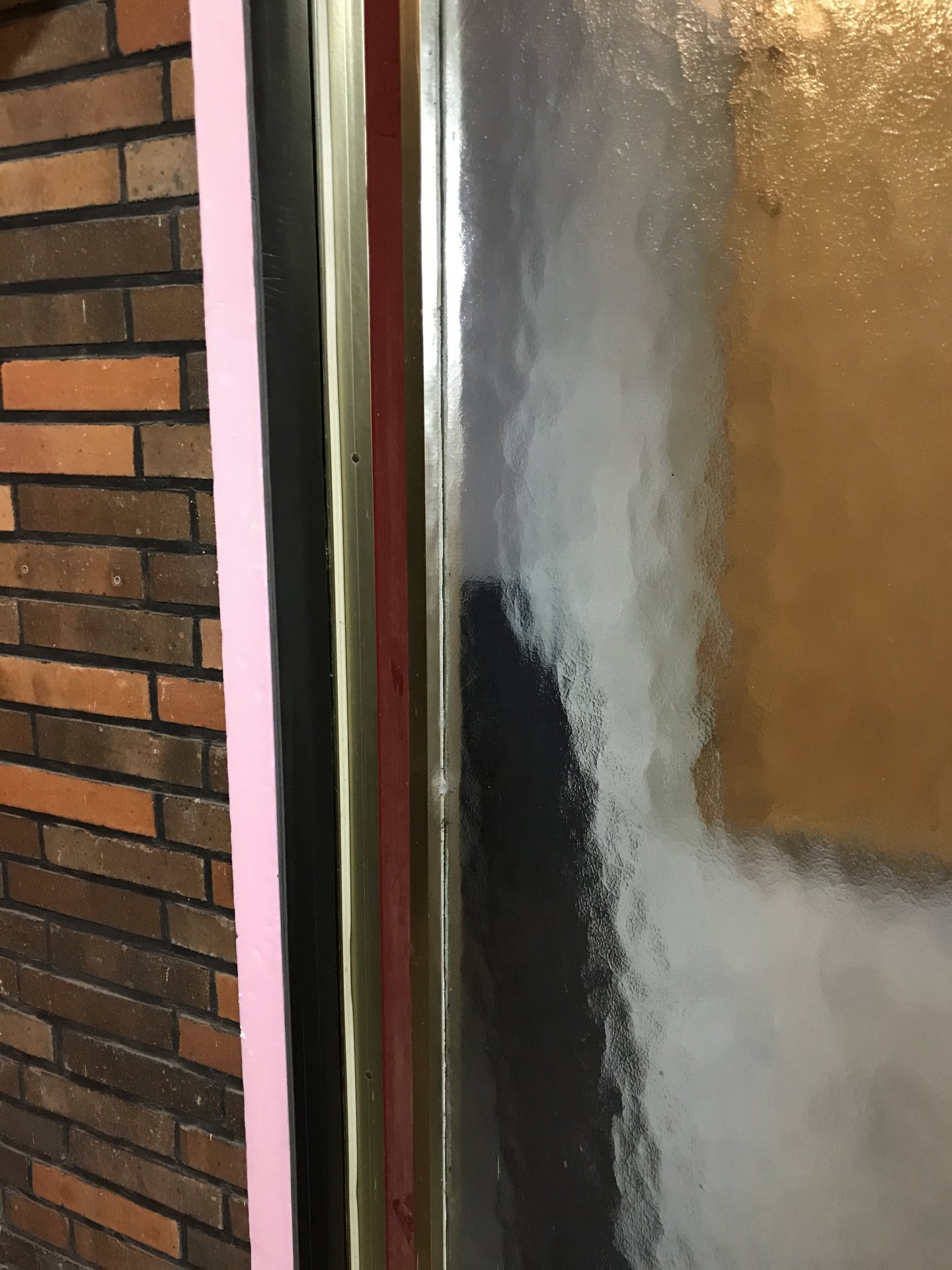

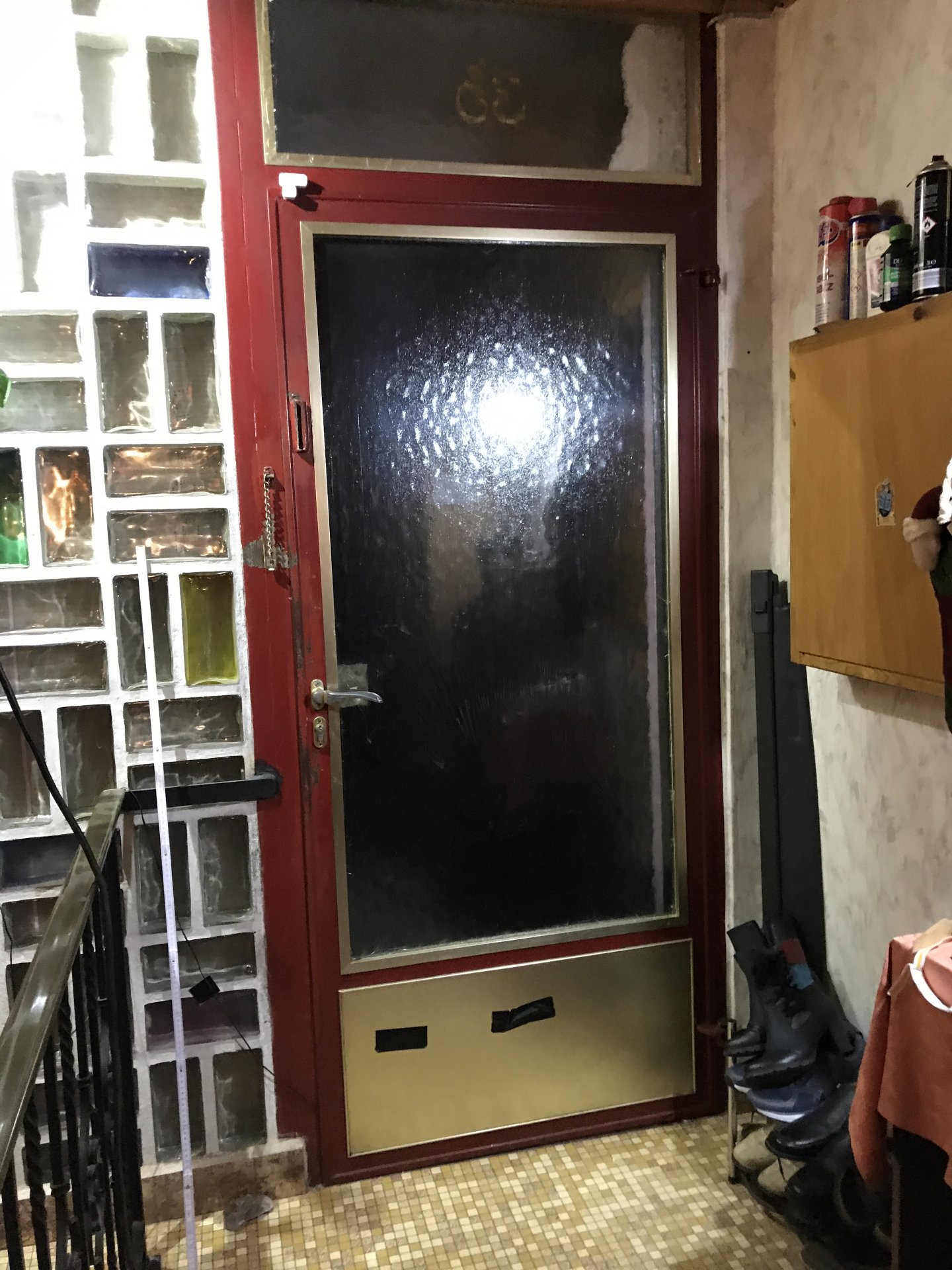

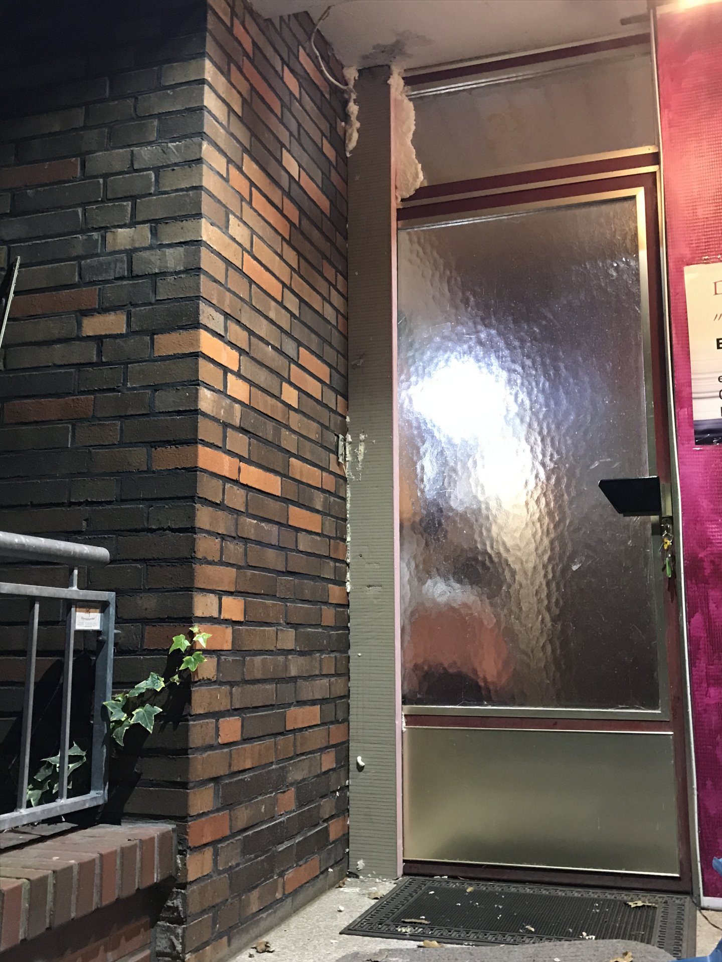

    Unser Eingangsbereich (Bj 1964) hat eine Stahlladentür mit einfach verglaseter Scheibe und Rahmen und Laibung sind solider Stahlbau (3x3 cm 1,5mm Stahl).
    Leider haben die Stahlträger auch eine tragende Funktion, der Schreiner will ohne Statikrechnung nichts Neues einbauen.
    Die Wärmedämmung ist grottig, bei draußen -5Grad hat die Oberfläche 8 Grad bei 16 Grad Raumtemperatur.
    Habe schon einen Teil von aussen mit 50mm Xps verkleidet, leider bringt es nicht besonders viel, da anscheinend Wärme innerhalb der Träger durch Konvektion nach aussen geht.
    Mein Plan ist, das Oberlicht mit xps zu dämmen und die Stahlrahmen der Tür auch mit xps zu bewehren sowie die Scheibe gegen eine gute Isoscheibe auszutauschen.
    Ist mein Plan sinnvoll und macht es Sinn, die Tür nebst Rahmen/Laibung auszuschäumen (um die Konvektion zu stoppen) oder gibt das neue Probleme?

    Naja, eine neue Tür wäre schön. Leider ist der Rahmen ohne aufwändige Statik nicht zu ändern.
    Somit müsste eine neue Tür mit den gegebenen Maßen individuell gebaut werden.
    Für uns einfach nicht bezahlbar für eine Übergangslösung.

    Wer hat denn die Annahme getroffen, dass der Rahmen tragende Funktion haben soll? Kann ich mir eigentlich kaum vorstellen, hat das der Schreiner in den Raum geworfen?

    Die Glasbausteine sind schon vor 2 Jahren, wie auf den Fotos ersichtlich, mit 10 cm xps gedämmt.
    Mir gehtes jetzt um die Stahltür/Stahlkonstruktion.
    Da sie leider tragende Funktion hat (im Bauplan ist neben der Tür ein Pfeiler eingezeichnet, der einen Träger/Sturz stütztt)
    Da überlege ich, die Hohlträger auszuschäumen. Nur, ist das sinnvoll?

    Naja schaden wird’s nicht bringen wird’s auch nicht viel.
    Stell doch mal die Unterlagen / Skizze zur Statik ein und zu der Stütze vielleicht gibts ja doch eine Lösung

    Siehste und da liegt dann ggf. dein Denkfehler. Ja da ist ein Pfeiler, der einen Träger/Sturz trägt. Aber der ist sicher NEBEN der Tür und nicht die Tür selbst, diesewird genauso wie die Glasbausteine mit sehr hoher Wahrscheinlichkeit nichttragend sein. Kannst ja die Unterlagen mal einstellen! Würde mich aber wundern, wenn sie trganed wäre und somit wäre ein Austausch möglich, ggf. gleich die Glasbausteine mit raus!?
