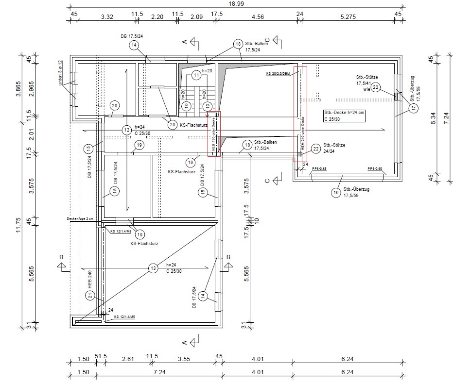

    so langsam wird es ernst. Heute haben wir unsere Statik + Nachweis nach GEG 2020 bekommen. Im Wohnbereich haben wir einen Luftraum, welche den Elternbereich mit dem OG Flur verbindet.
    Um die Decken des EG abzufangen sind links (HEB 160) und rechts (HEM 240) der Brücke Stahlträger (im Plan rot umrandet) unter der Decke einzusetzen. Lt. Statiker kann man die Stahlträger auch in die Decke einziehen => Deckengleiche Stahlträger.
    Optisch viel ansprechender als Stahlträger bzw. einen verkleideten Stahlträger unter der Decke zu haben. Jedoch gibt es bei der Variante deckengleicher Stahlträger ein Problem. Wir bauen mit KWL, d.h. die Lüftungsrohre müssen durch die Stahlbetonbrücke in die Stahlbetondecke über der Küche / Esszimmer.
    Wo sollen die Rohre durch?
    Gibt es eine alternative Ausführung, die Decke abzufangen?
    MfG
    Coskun

    Wo auch immer man das auf dem Plan wieder finden soll ...
    Was für einen Querschnitt brauchst du denn für die Lüftung? Vielleicht lassen sich die Rohre ja zwischen den Flanschen des Trägers verlegen.

    Hab die Stahlträger im Plan jetzt rot umrandet. Querschnitte der Rohre in 75mm. Mindestens zwei Rohre müssen durch.

    Du musst also die Träger queren.
    Frag den Statiker, wie groß die Löcher in der Nulllinie der Träger werden dürfen. Zur Not teilst du den Querschnitt auf mehrere Rohre auf.

    Danke für den Tipp, da war was mit der neutralen Faser. So lange ist das Studium nicht her trotzdem vergessen....
    Am liebsten würde ich den Rohrleitungsquerschnitt nicht teilen, habe bedenken das es zu Geräuschentwickelungen kommt....

    Ja es geht um eine KWL. Strömungstechnisch wäre es wohl am günstigsten, wenn man vor den Stahlträgern in kleinere Querschnitte aufteilt und hinter den Stahlträgern wieder zusammenführt, um die Strömungsgeschwindigkeit niedrig zu halten. In der Küche/Esszimmerdecke hätte ich genug "Beruhigungsstrecke".
    Erstmal spreche ich mit dem Statiker, was maximal an Bohrung in der neutralen Faser möglich wäre.

    Man könnte den HEB160 durch ein höheren Träger ersetzen, um die neutrale Faser breiter zu ziehen.
    Was ich mich generell Frage... Der HEM240 hat eine Höhe von 270mm wie soll der Träger in der 240mm Decke verschwinden?

    Magie! Oder er verschwindet dann halt oben noch 3cm im Estrich.

    So hab mit Statiker gesprochen. Wir würden den Stahlträger in die Deckenebene ziehen (auch der HEM240 30mm verschwinden im Fußbodenaufbau, hatte sowas noch nie gesehen, man lernt immer dazu) und maximal sind bei dem schmalen Übergang 2x D100 Bohrungen (mittig im Träger) mit einem lichten Abstand von ≥ 40 cm möglich. Damit würden wir ja locker hinkommen :)
