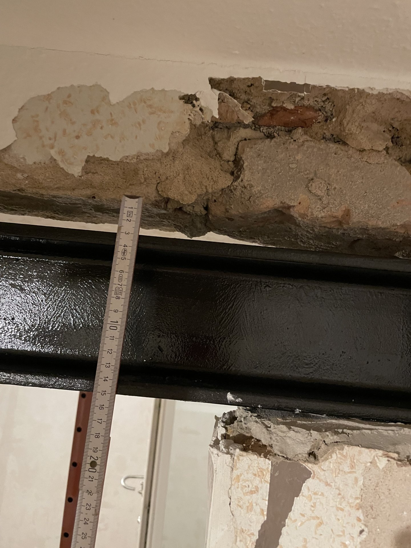

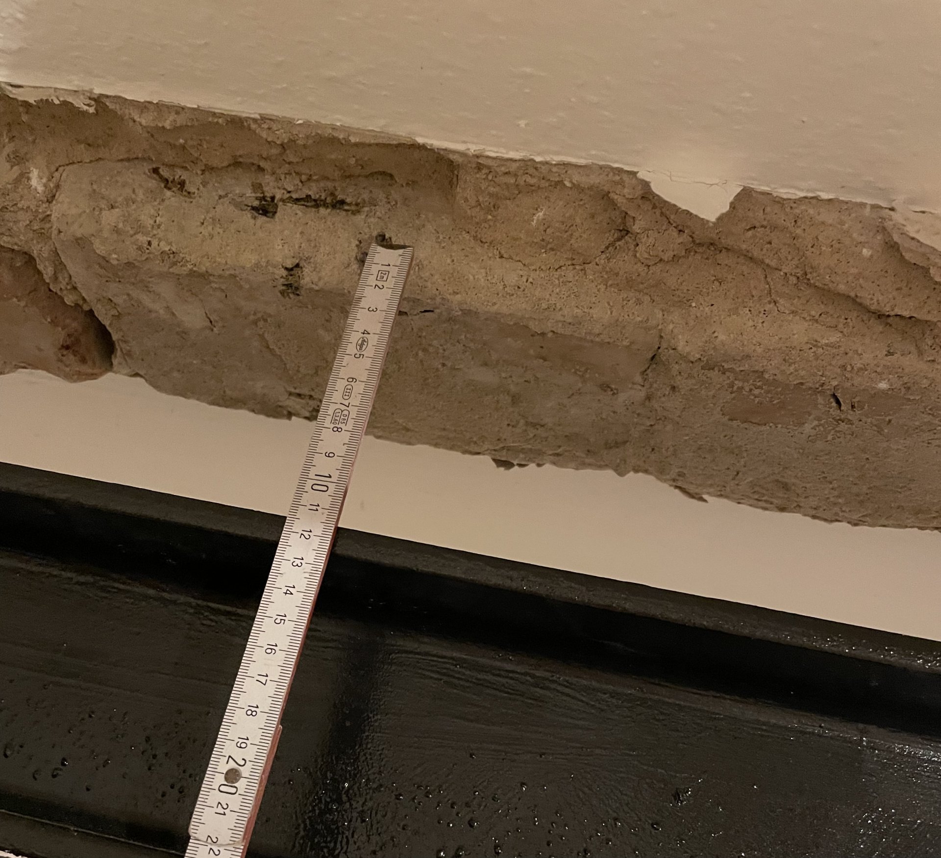

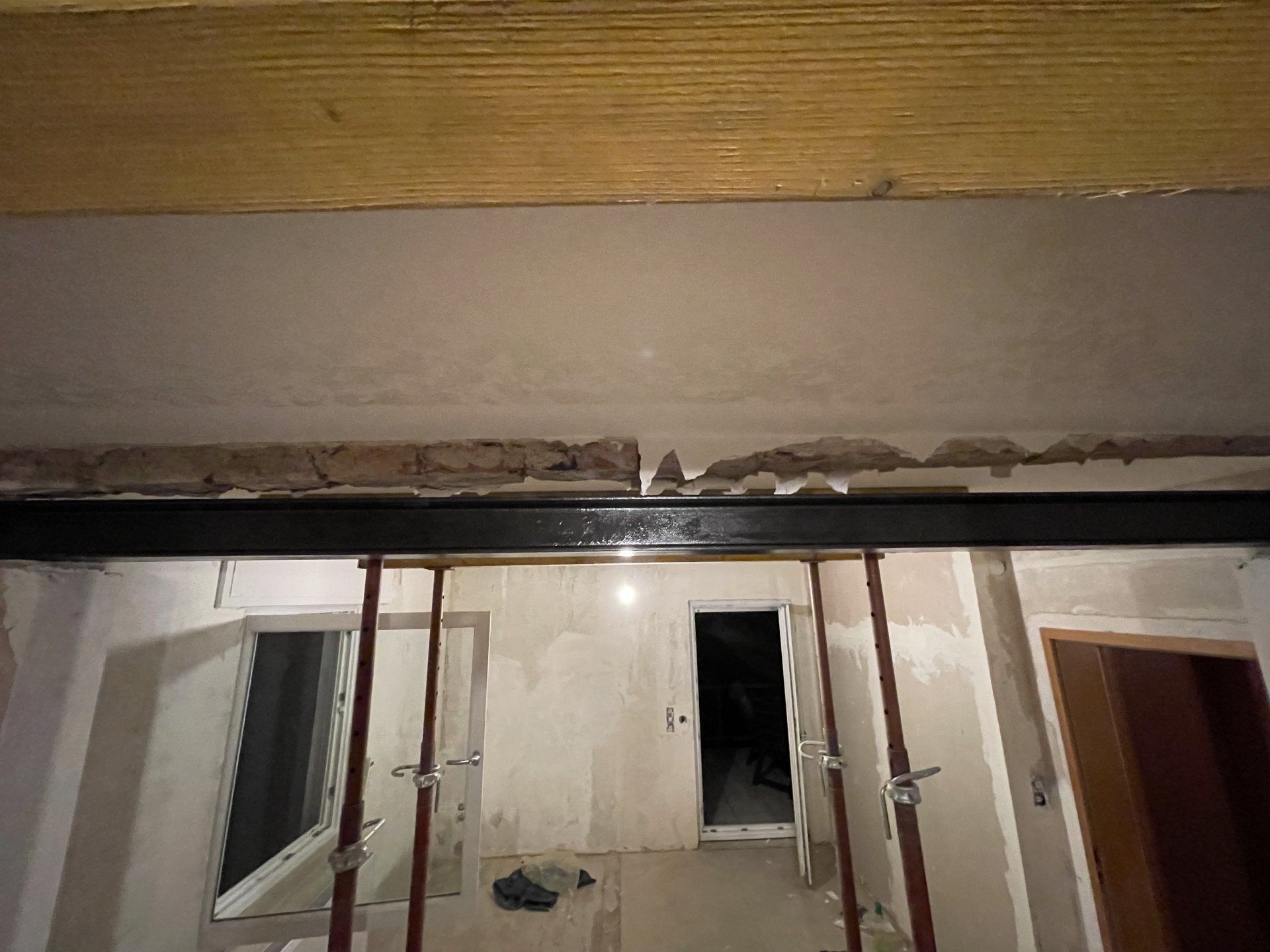

    Hallo.
    Ich habe eine Wand durchbrochen und einen Stahlträger eingesetzt. Dieser ist noch nicht fest verbaut und soll nun formschüssig zur Decke abgeschlossen werden. Ich möchte hierfür Quellmörtel verwenden, wie vom Statiker angesagt. Ich habe mich beim Ausstemmen des Durchbruches an der Decke entlang einer Ziegelreihe gehalten. Diese Reihe war leider nicht gerade.
    Das führt dazu, dass der Träger auf der einen Seite gutes Spiel mit 2-3 cm für das Verfüllen hat, auf der anderen Seite aber noch über 10 cm bis zur Decke sind.
    Kann ich dafür immer noch Quellmörtel nehmen? Dies soll recht flüssig in der Verarbeitung sein. Oder setze ich wieder einen Ziegel mit ein, da, wo es noch passt?

    Der soll da "flüssig" sein wo man ihn anders nicht rein bekommt, bei 10cm soll der alles andere als "flüssig" sein. Wenn Du da übrigens zu viel Wasser reinkippst, dann ist der nicht nur flüssig, sondern sogar auch noch kaputt, der erreicht dann die geforderte Druckfestigkeit nie mehr.
    Wenn Du irgendwo ein paar entsprechend Durckfeste Steine DF oder NF her bekommst, dann empfiehlt es sich da noch etwas aufzumauern, 10cm Quellmörtel ist halt schon brachial...

    Mit den Steinen hat es wirklich sehr gut geklappt. Vielen Dank nochmal.
