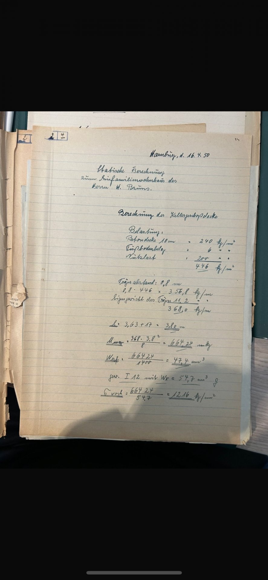

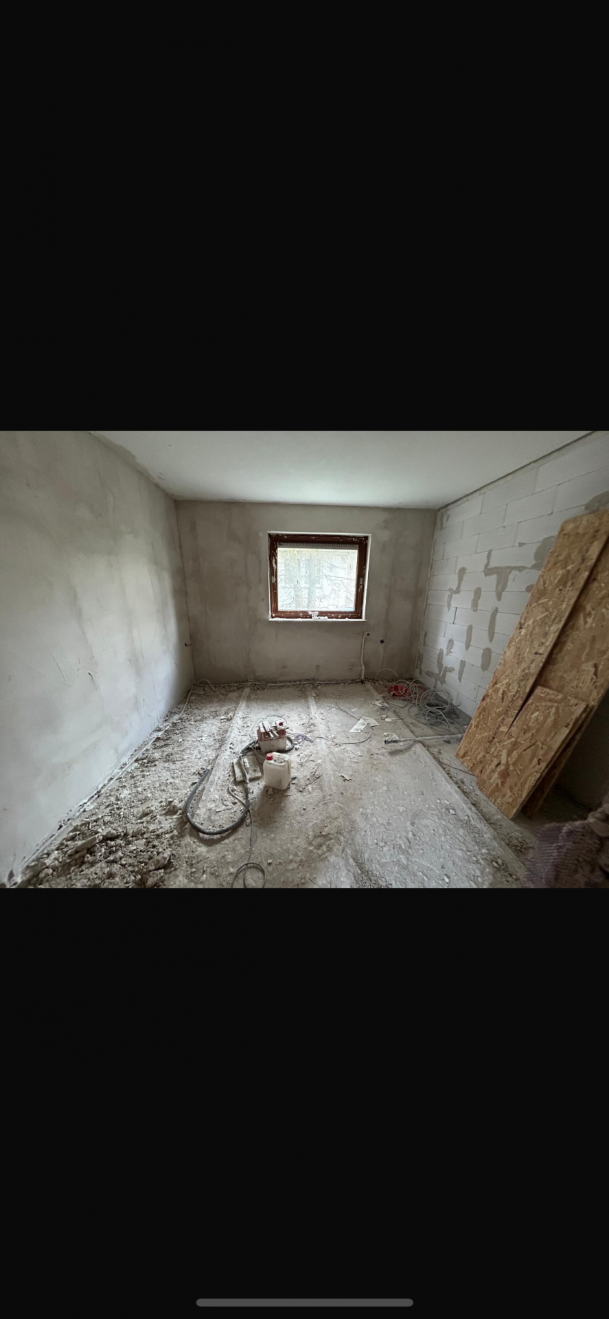

    Bei meiner Hausrenovierung habe ich festgestellt, dass der Boden unter dem Holzparkett eine Stahlträgerdecke mit Füll-Estrich/Beton hat und darauf eine Holzkonstruktion, auf der das Parkett verlegt war.
    Jetzt meine Frage: Erlaubt die Statik von 1950 das Gießen von Beton/Estrich darauf, oder verbietet die Statik dies? Siehe Anhang für die Statikberechnung. Zusätzlich beachte, dass der Estrich/Beton an einigen Stellen nur 6-7 cm dick ist und nicht über 10 cm hinausgeht.

    Weder noch. Mit der statischen Berechnung wird nachgewiesen, dass das Bauteil für die angenommenen Lasten ausreichend bemessen ist. Bei einer Erhöhung der Lasten muss die Rechnung mit den neuen Eingangswerten erneut durchgeführt werden.
