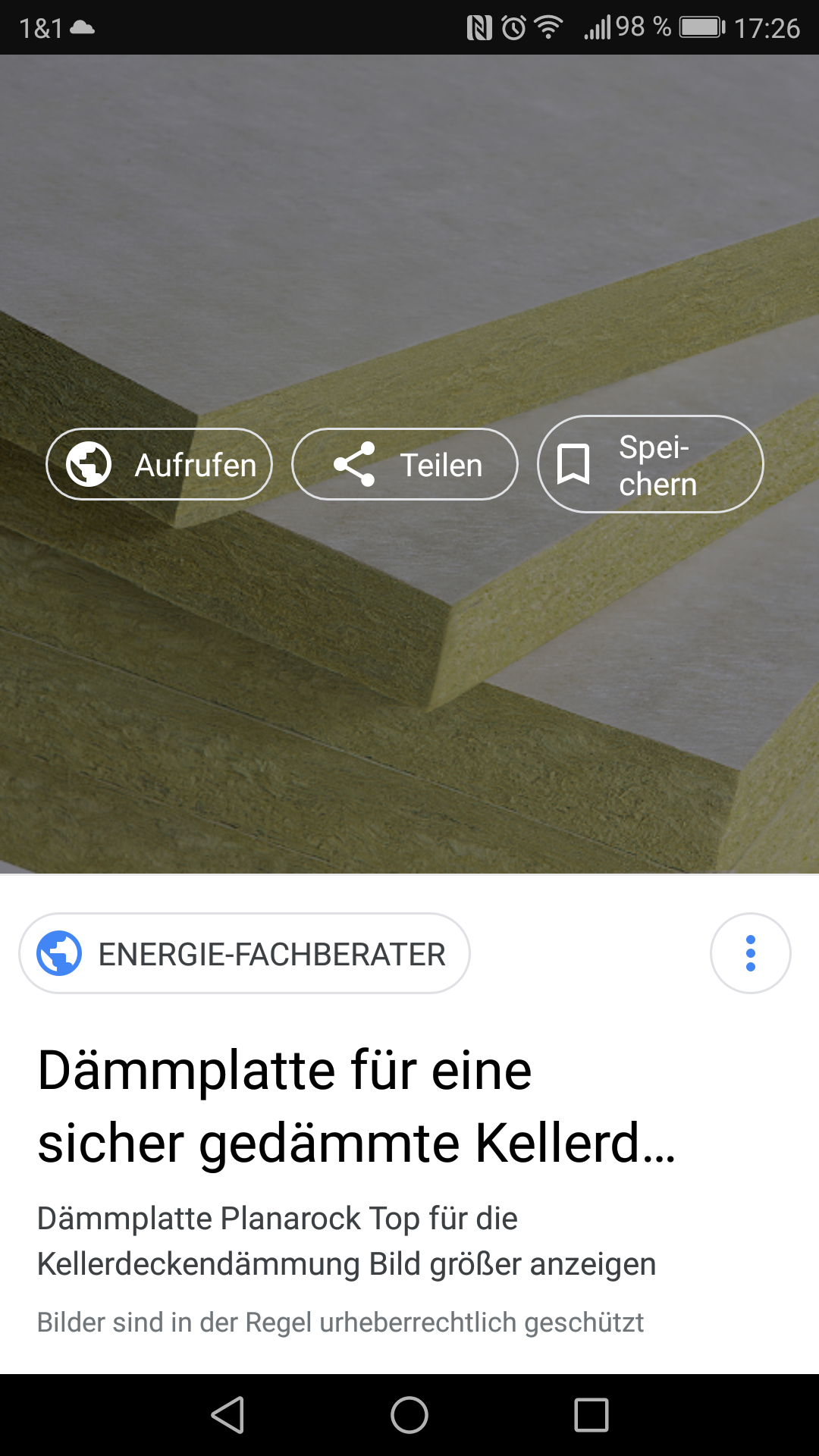

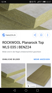

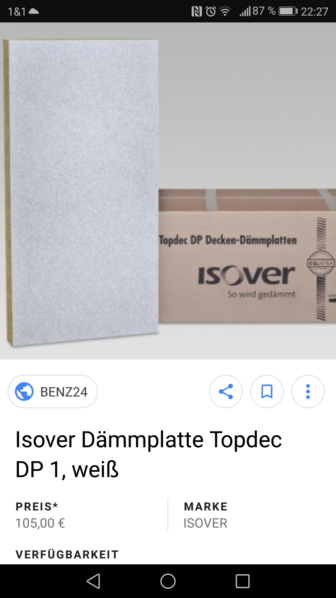

    Dann verstehe ich die F90 Forderung nicht, da der Träger nicht so mächtig ist können die Platten geklebt werden, schauen sie mal bei ISOVER nach TOP DEC, da gibt es Neo DD etc die einen sind schon fix und fertig kaschiert mit Vlies und weiss und brauchen keine Dübel oder ähnliches, sind aber auch nicht Putz oder Spachtelfähig, dann gibt die andern Varianten welche geputzt oder gespachtelt werden, ähnlich Putz Träger oder Lamellen Rockwool, je nach Gusto halt aussuchen in der entsprechenden Stärke... Alternativ gibt das auch wie Jo sagte von Heraklith oder Linzmeier, die liegen preislich aber in einer wesentlich anderen Dimension und müssen gedübelt oder mit Anker oder mit Rahmenschrauben... befestigt werden, der Vorteil ist dort eine harte Oberfläche bzw 6 mm Kasi und mit eingelegter Dampfsperre 2x...
    @Alex88 auch mit einer Lage geht das, aber mit Hinterlage mind. 60 mm A1?und Platte 15/16/18 allerdings sind dort die Wand Anschlüsse das Problem, immerhin muss es ja 'raumbildend' sein...

    bin ich bei dir, aber nicht mit "normalen" GKF Platten, sondern mit Fireboard, Glasrock und Co.
    1 x 15 mm GKF ginge auch, aber den Platz für die dazugehörige Abhängung hat er ja nicht
